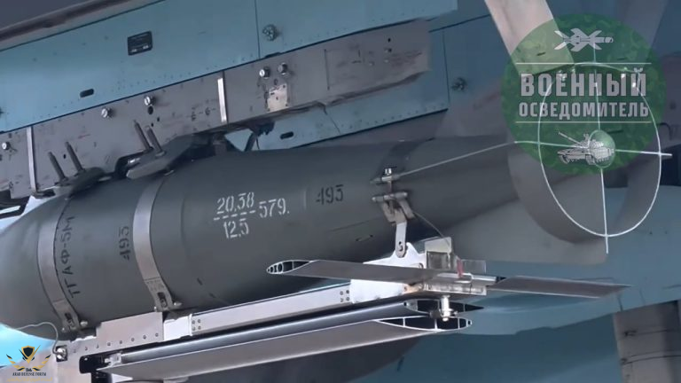

قصف جوي بقنابل FAB-500M62 المجنحة على مواقع القوات الاوكرانية على الجبهة

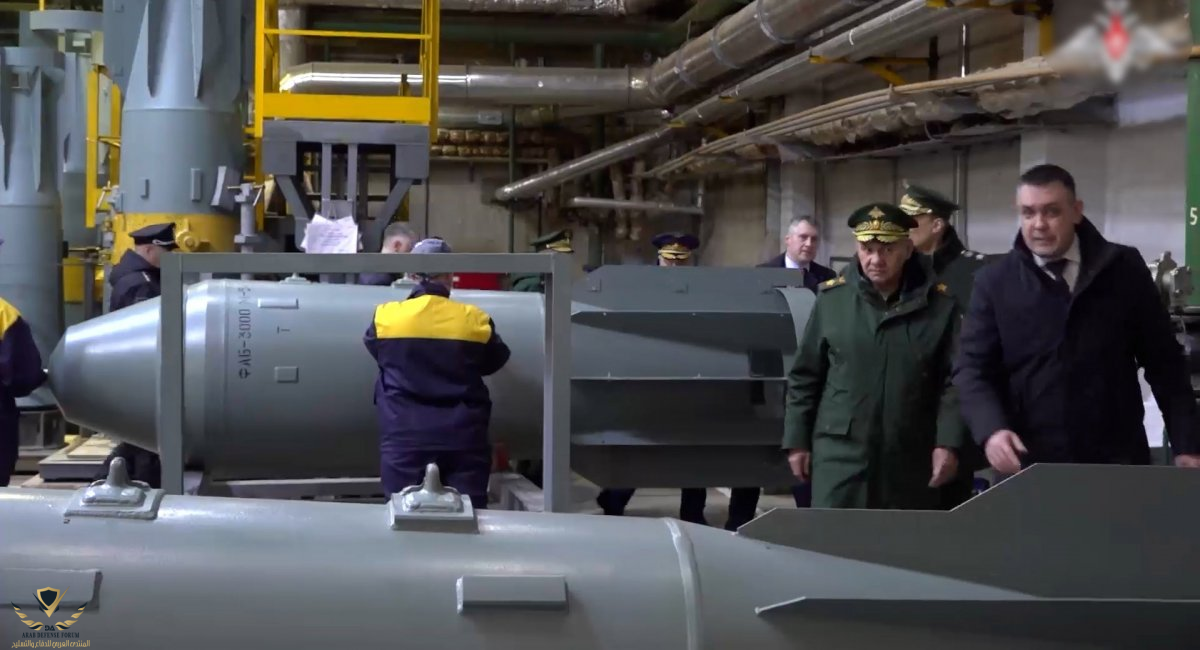

الروس يستخدمون قنبلة FAB-3000 M-54 على هدف اوكراني وهى تزن ثلاثة أطنان وقادره على نشر الشظايا التدميرية على مسافة 1240 مترًا".
أول إستخدام لقنابل FAB-3000 في أوكرانيا !!!

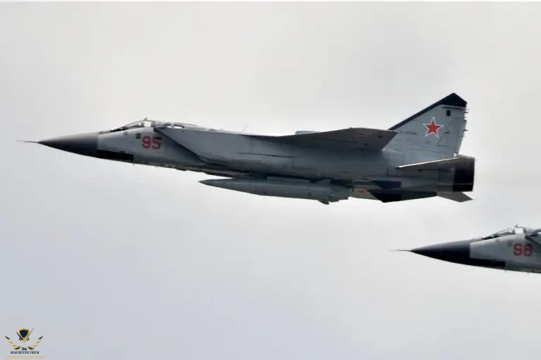

MiG-31K
المرجح ان تصبح طائرة MiG-31K هي حاملة FAB-3000 مع UMPC، لأن هذه الطائرة تم تكييفها بالفعل لإطلاق صاروخ تفوق سرعته سرعة الصوت Kinzhal، الذي تتجاوز كتلته 4 أطنان ويبلغ قطره 1.2 متر و وزن FAB-3000 حوالي 3 طن، وقطره 1 متر.
ميزة MiG-31K هي قدرتها على التسارع إلى سرعات عالية، مما سيسمح بإلقاء FAB-3000 مع UMPC على مسافة أبعد ،

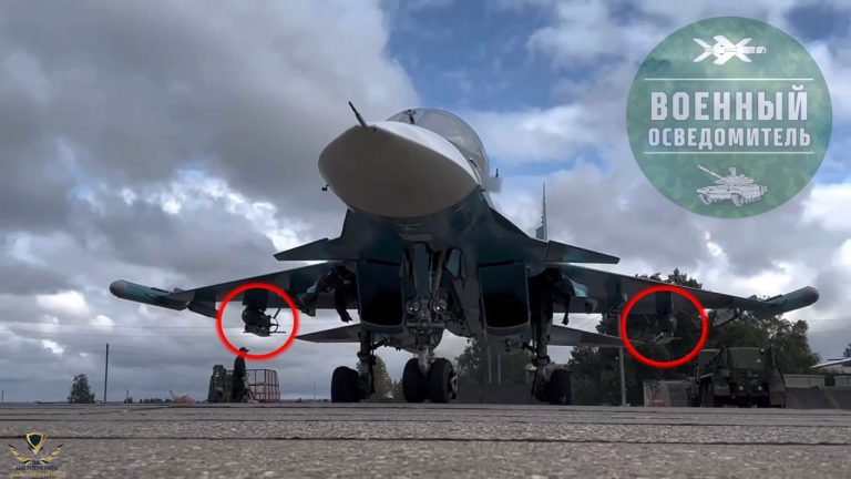

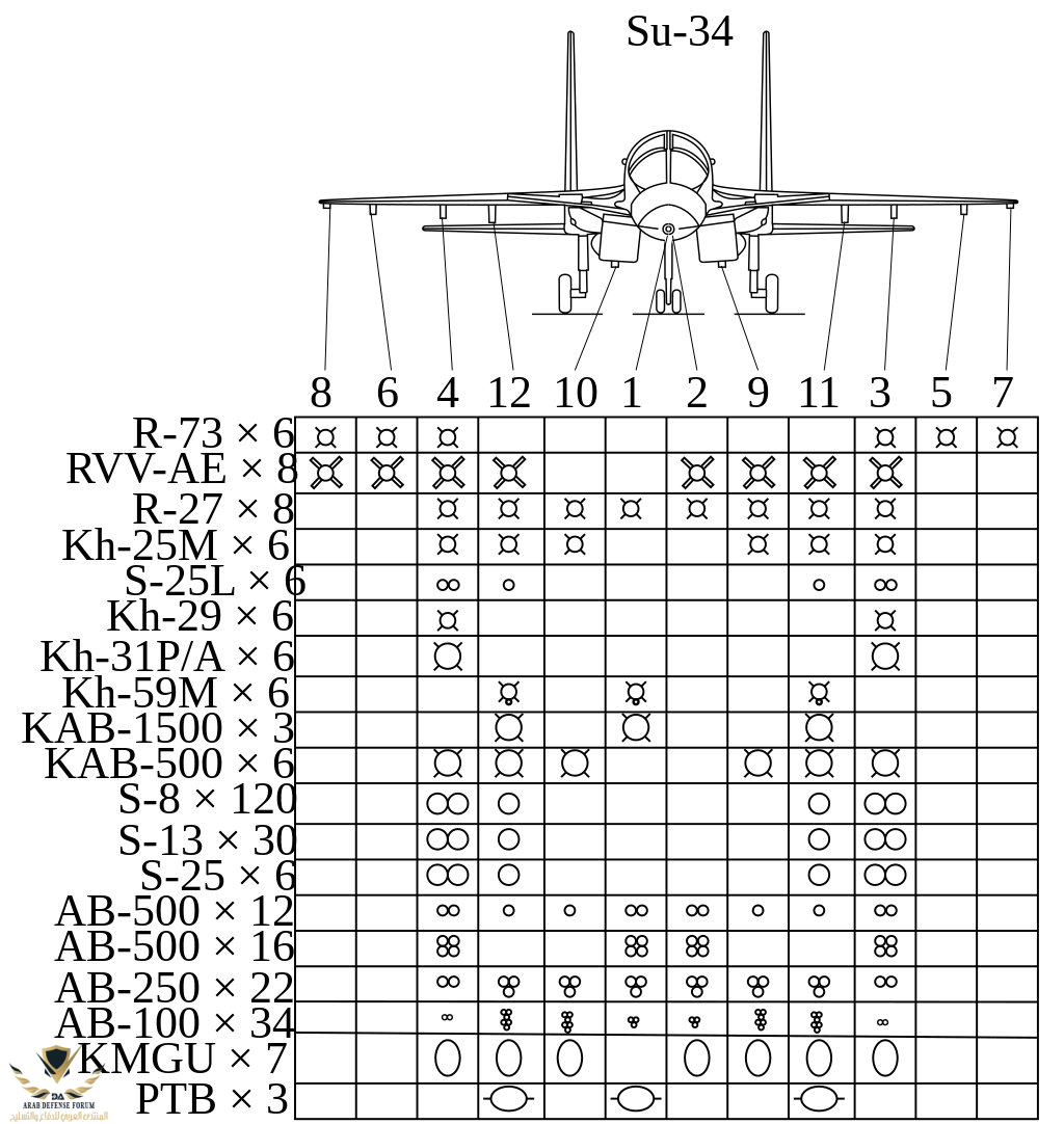

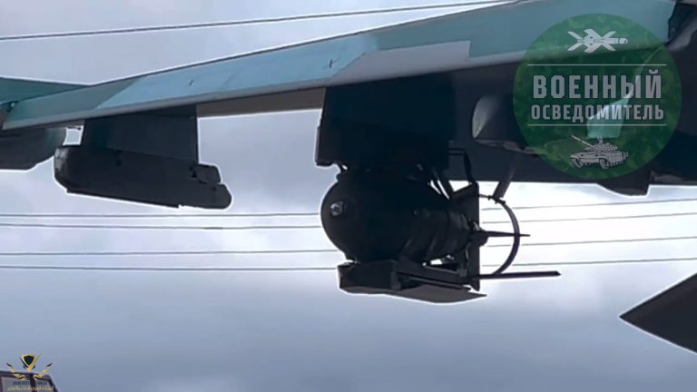

Su-34
Su-34 قادرة على حمل خزان وقود PTB-3000 - و مرجحة لحمل FAB-3000

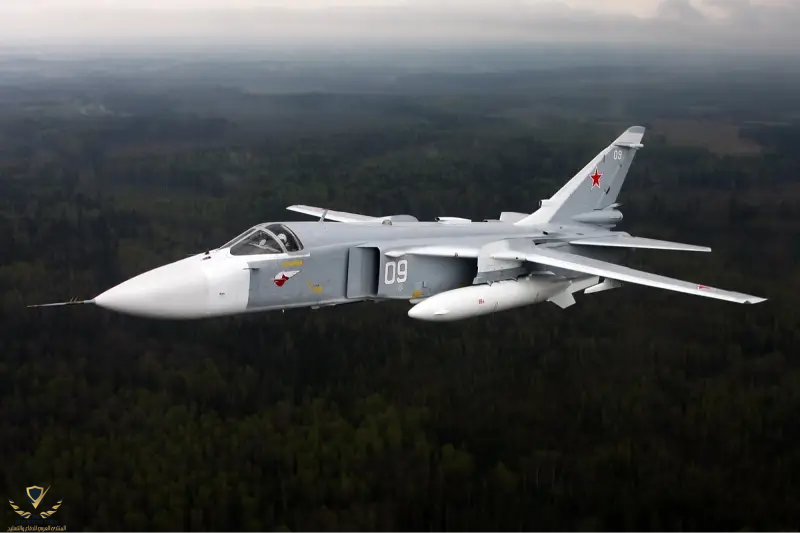

Su-24 يمكن ان تحمل خزانين من PTB-3000، مرجحة لحمل FAB-3000 .
