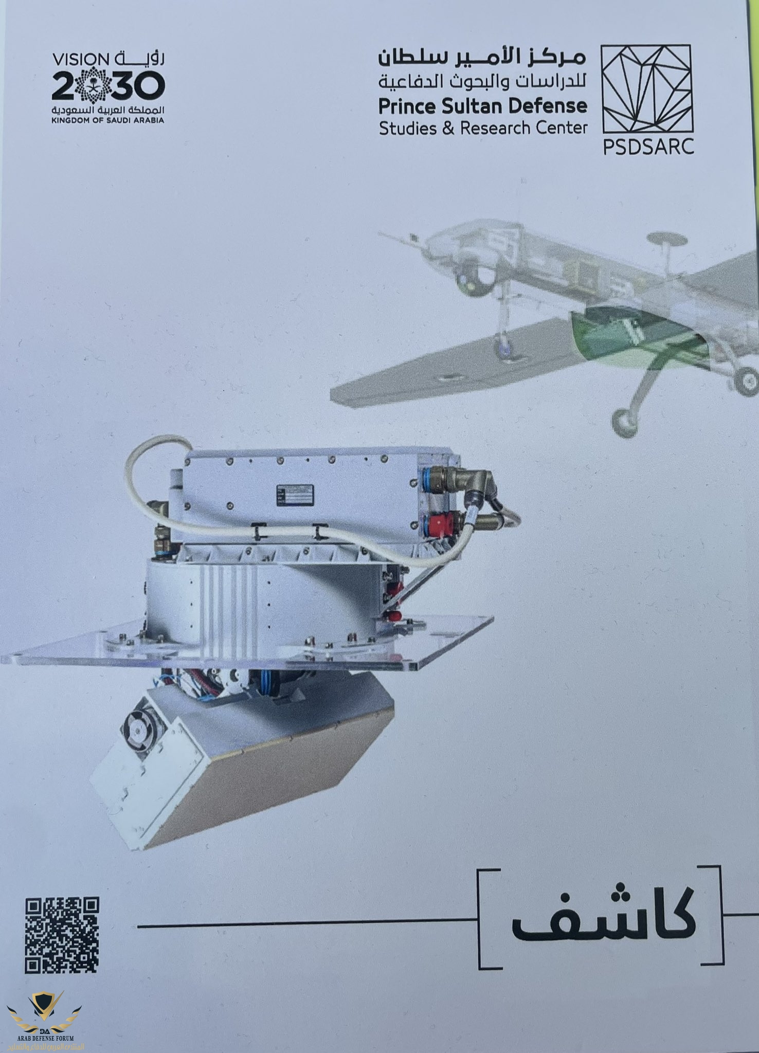

نظام كاشف
GGZPfoMXwAAiMy8
کاشف رادار يعمل بتقنية (SAR) خفيف الوزن ومقاوم للتشويش ومتعدد الأوضاع ومتعدد القنوات على نطاق X لأغراض الاستخبارات والمراقبة والاستطلاع (ISR) فوق الماء واليابسة، فهو يجمع بين المسح الميكانيكي للهوائي والمسح الإلكتروني لشعاع الرادار لتوفير مراقبة لحظية واسعة النطاق مع مجموعة من القدرات بدءًا من البحث بعيد المدى وحتى الكشف الاستثنائي عن الأهداف الصغيرة. يمكن لـ كاشف اكتشاف الأهداف المتحركة وتتبعها وإسنادها جغرافيا بدءًا من المركبات سريعة الحركة وحتى الأفراد الذين يسيرون على الأقدام. يمتلك النظام تقنية تحديد الهدف المتحرك (DMTI) بفضل المعالجة التكيفية (STAP) التي تم تمكينها بواسطة تقنية القنوات المتعددة.

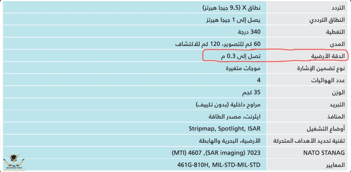

👀 مو 5 متر نسبة الخطا قويه حبتين على صاروخ او قنبله المفترض ماعندها اعراض جانبيه !
الشي العظيم في منظومة كاشف ان الدقه الارضيه 0.3 م (30 سم) مركز الامير سلطان للدراسات و البحوث الدفاعيه مبدعين في نسخة 2024 اتوقع اني سمعت ان عندهم حوالي 21 منتج جاهز للأنتاج
الي يعجبني في المركز ان عندهم درون و رادار SAR وقنبله موجهه وكلها تجتمع وتتكامل في منظومه وحده احييهم على شغلهم
