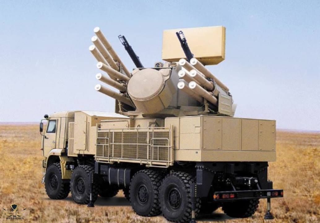

Pantsir S1
تم دمج النظام على شاحنة KAMAZ-6560 و شاحنة MAN SX-45 للنسخة الإماراتية وجُهز النظام برادار أحادي يعمل بتقنية (PESA) من نوع (2RL80E VNIIRT) بمدى يصل الى 36 - 47 كم ورادار أشتباك يعمل بتقنية (PESA) من نوع (1RS2-E Shlem) بمدى يصل الى 28 كم ويمكنه تتبع 20 هدف والاشتباك مع 3 أهداف في وقت واحد ، وجُهز كذلك بمنظومة كشف بصري .
والنظام مُجهز بصاروخ من نوع (57E6-E) ذو مدى يصل الى 20 كم وبإرتفاع طيران يصل الى 15 كم وبسرعة تصل الى 1300 م/ث
كما ان النظام مجهز بمدفعين عيار 30 ملم.
مشاهدة المرفق 693781

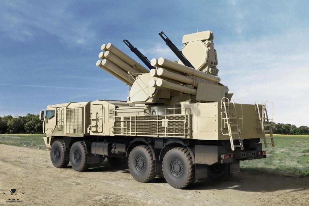

Pantsir S1M
تم دمج النظام على هيكل شاحنة KAMAZ-53958 Tornado وزود النظام برادار مزود بمصفوفتين تعمل بتقنية (AESA) من نوع (1RS1-3E RLM-SOC JANUS) ذو مدى يصل الى 80 كم و برادار اشتباك حديث يعمل بتقنية (AESA) من نوع (1RS-3) يتراوح مداه بين 30 - 40 كم ويمكنه تتبع 40 هدف والاشتباك مع 4 اهداف في نفس الوقت وهو نفسه الذي جُهز به نظام Pantsir SM ، وجُهز بنظام رؤية إلكترو بصري مُحسن متعدد الاطياف OES من نوع (10ES1-E) بمدى كشف وتتبع يصل الى 26 كم ، كما تم تحسين الإلكترونيات و البرمجيات و انظمة الاجراءات الالكترونية المضادة .
وجُهز النظام بصاروخ جديد من نوع (57E6M-E) ذو مدى يصل الى 30 كم وبإرتفاع يصل الى 18 كم وبسرعة تصل الى 1700 م/ث
وصاروخ آخر قصير المدى 7 كم للتصدي للأهداف الصغيرة كالطائرات المسيّرة والقنابل الموجهه ، النظام قادر ان يحمل 48 صاروخ منه
وجُهز النظام بمدفعين رشاش من نوع (2A38M) عيار 30 ملم بمعدل إطلاق 5000 طلقة في الدقيقة وبمدى مؤثر يصل الى 4 كم وإرتفاع 3 كم .
مشاهدة المرفق 693782

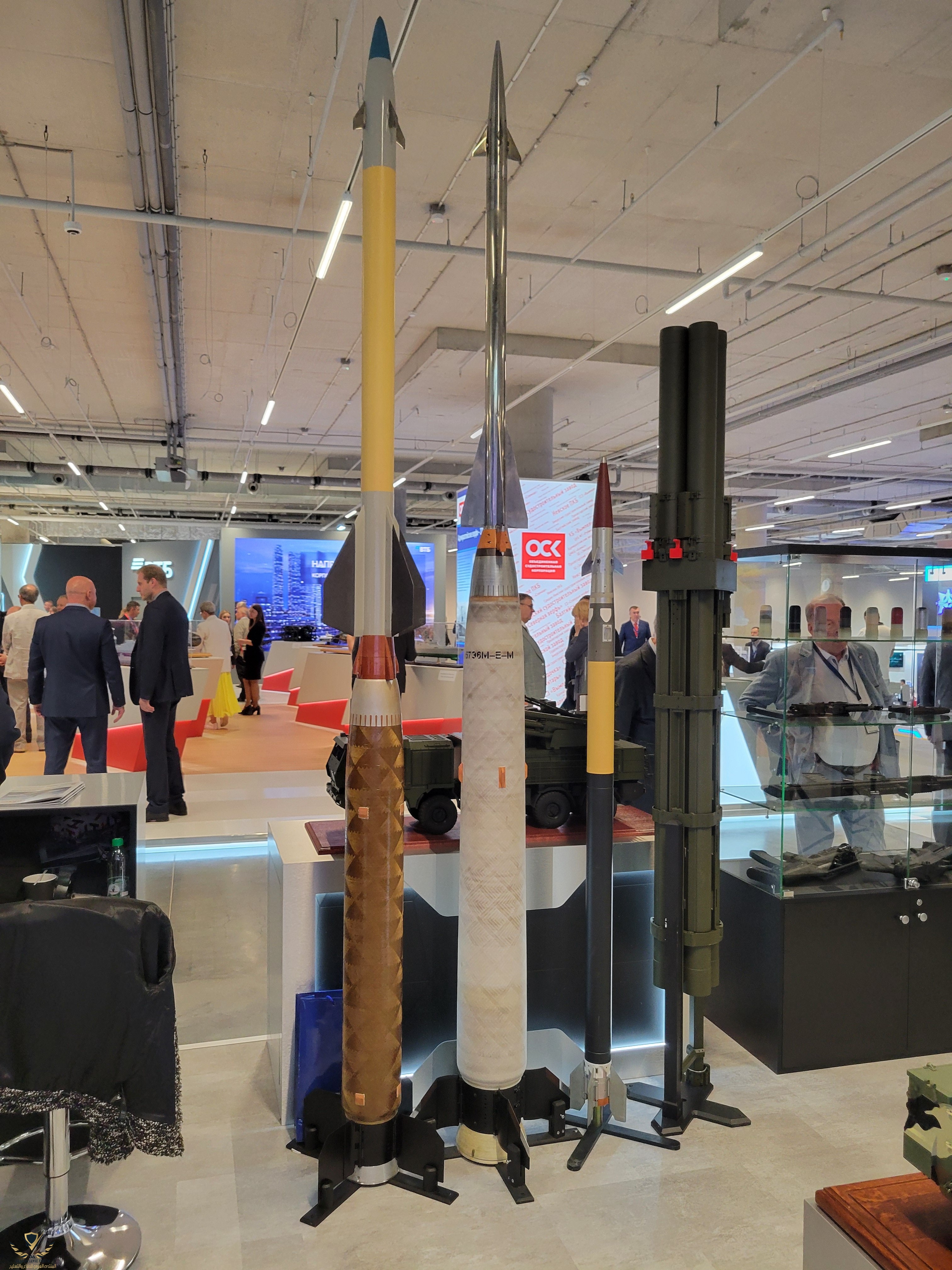

الصواريخ المستخدمة في نظام Pantsir S1M
من اليمين
صاروخ TKB-1055
هو صاروخ قصير المدى مضاد للطائرات المسيّرة والقنابل الموجهه والصواريخ الجوالة
المدى : 7 كم
صاروخ 57E6M
وهو صاروخ Hypersonic قصير/ متوسط المدى مضاد للطائرات المأهولة والمسيّرة عن بعد والصواريخ الجوالة والمروحيات والصواريخ الباليتسية التكتيكية.
المدى : 30 كم
ارتفاع : 18 كم
السرعة : 5.8 ماخ
صاروخ 57E6
صاروخ قصير المدى مضاد للطائرات والمروحيات والطائرات المسيّرة والصواريخ الجوالة
المدى : 20 كم
ارتفاع : 15 كم
السرعة : 4.5 ماخ
مشاهدة المرفق 696310
من اليمين
صاروخ TKB-1055
المدى : 7 كم
صاروخ 57E6M
المدى : 30 كم
ارتفاع : 18 كم
السرعة : 5.8 ماخ
صاروخ 57E6
المدى : 20 كم
ارتفاع : 15 كم
السرعة : 4.5 ماخ

ليش النسخة السعودية لا يوجد عليها صاروخ tkb
الصاروخ مخصص لنظام Pantsir S1M ( النسخة السعودية ) و Pantsir SM وسيدخل للخدمة في نهاية 2024
