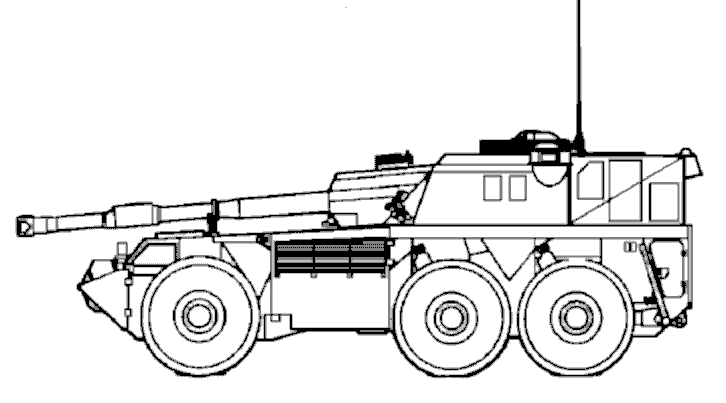

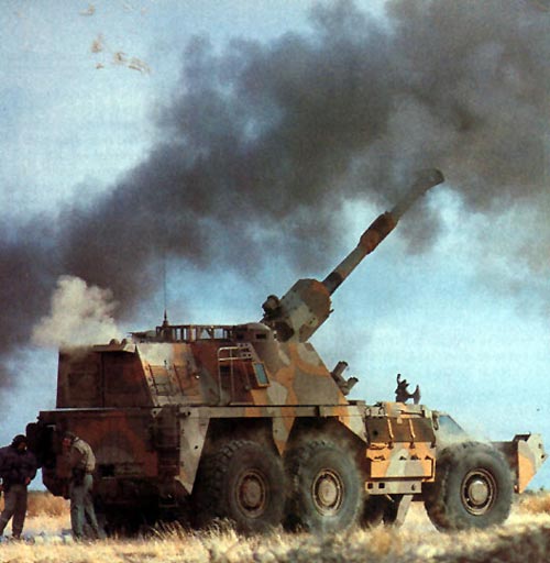

G-6 self-propelled howitzer
مدفعية داتية الحركة .
ال جي 6 مركبة مجهزة بنظام مدفعية G-5 المطورة . تتميز بالمدى الممتاز والسرعة ويمثل مدفعية متكاملة .
المدفعية هي عبارة عن تطوير لمدفع الميدان G-5 يساعد على دعم المشاة الالية وهي متقدمة بسرعة وكذلك الفرق المدرعة .
المدفعية هي تطوير لل T-6 155mm ويمكن أن يركب المدفع على نسختين هيكل T-72 الروسية و Arjun hull الهندية
جي 6 متوافق تماما مع معاير منظمة حلف الناتو مما يسمح بإستعما عدد من القذائف المتنوعة .
يحتوي المدفع على 45 طلقة مدفعية و لأنظمة المدفعية العمل بشكل مستقل تماما بعد 60 ثانية من توقف العربة كما يمكن للعربة التحرك بعد 20 ثانة من الاطلاق .
يمكن للمدفع إطلاق 3 طلقات في الدقيقة بفضل التحكم الالكتورني للنظام الهيدروليكي .
العربة تعمل بكفائة عالية بفضل قوة الدفع والعجلات ومحرك الديزل المبرد بالهواء ,السرعة القصوى للمدفعية 85 كيلو متر/ساعة .
الهيكل مقسم إلى جزأين السائق في المقدمة قبل المحرك ثم مقصورة الطاقم مع المدفع . مما يسمح بتوزيع الوزن بشكل جيد مما يسمح للعربة بالسير على مختلف انواع الطرقات . مع علبة تروس أتوماتيكية ب 6 سرعات .
العربة تستخدم عجلات من قياس 21x25 وكذلك تتمتع بنظام تعليق مستقل والعجلات مدروسة في كل الاحتمالات .
كذلك الطاقم يتمتع براحة جيدة داخل العربة من ضمن ذالك نظام تكيف للطاقم والسائق , كما تحتوي العربة على مصدر لتزويد البرج بالطاقة بقوة 34 kw .
الهيكل و البرج مدرع ضد الهجمات بالاسلحة الخفيفة و الشظايا وكذلك الالغام , الدرع الامامي المائل بزاوية 60 درجة مدرع بحماية ضد الهجمات ب 20 ميليمتر . أيضا درع العربة يسمح لها بالحماية ضد اللغام الارضية التي تكافئ اللغم TM46 في القوة .
يوجد نظام إخماد النيران في المقصورة المحرك والبرج , كما يمكن تزويدها بعدة انظمة للتهوئة والحماية .
بالنسبة للسائق هو محمي بزجاج مضاد للرصاص كما جهز البرج ب اربعة فتحات محمية للإطلاق .
كما يمكن إضافة العديد من الخصائص حسب الطلب مثل اجهزة الرؤية اليلية .
