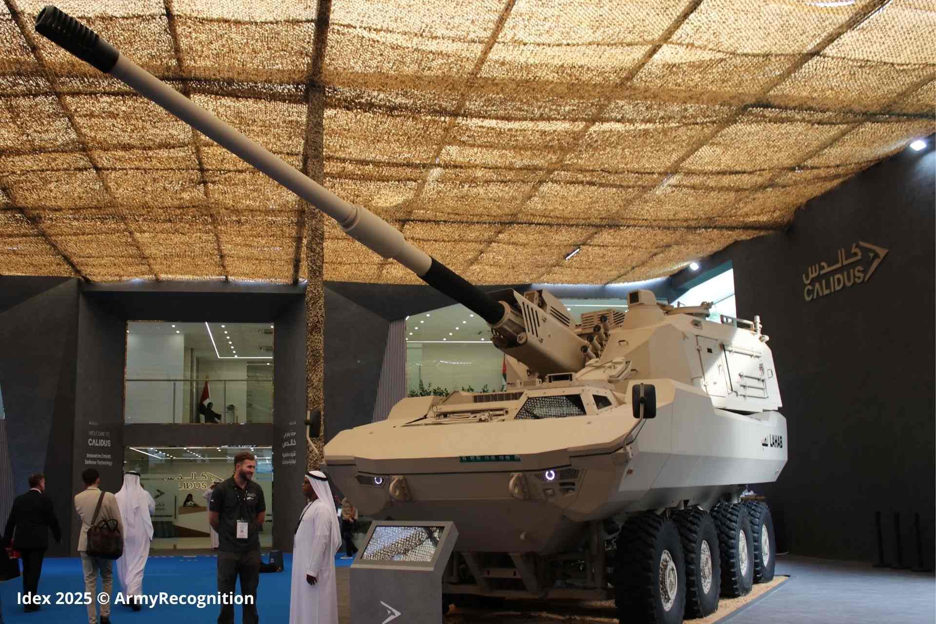

في معرض آيدكس 2025 في أبو ظبي، تقدم شركة كاليدوس لاند سيستمز نظام LAHAB، وهو نظام مدفعية ذاتية الحركة جديد مصمم لتلبية الاحتياجات المتطورة للحرب الحديثة.
تم تطوير هذا الهاوتزر عيار 155 ملم لتعزيز الدعم الناري بعيد المدى، ويجمع بين الحركة المتقدمة والنشر السريع والقوة النارية، مما يوفر للقوات المسلحة حلاً مدفعيًا عالي الاستجابة وقابل للتكيف. يمثل الكشف عن نظام LAHAB خطوة مهمة في استراتيجية الإمارات العربية المتحدة لتعزيز صناعة الدفاع المحلية مع وضع كاليدوس كلاعب رئيسي في سوق الدفاع العالمية.
من خلال دمج برج جديد على هيكل مثبت، يضمن النظام التوافق مع معايير حلف شمال الأطلسي، مما يجعله خيارًا قابلاً للتطبيق لكل من الجيوش الإقليمية والدولية.
يتميز نظام LAHAB بمدفع مدفع عيار 155/52 ملم ، قادر على استهداف أهداف على بعد يصل إلى 56 كيلومترًا، اعتمادًا على نوع الذخيرة المستخدمة.
يتيح جهاز التحميل التلقائي للنظام معدل إطلاق يصل إلى ثماني جولات في الدقيقة، مما يضمن دعمًا مستمرًا للنيران في النزاعات عالية الكثافة. بالإضافة إلى ذلك، تم تصميمه ليكون قادرًا على التأثير المتزامن لعدة جولات ، مما يسمح بتسليم وابل منسق على أهداف متعددة.
يتم تعزيز الاستقلال القتالي للنظام من خلال جهاز التحميل المتكامل، والذي يحمل 28 قذيفة جاهزة للإطلاق، بالإضافة إلى 22 طلقة إضافية في الاحتياطي. يقلل هذا التكوين من الحاجة إلى إعادة الإمداد المتكررة، مما يزيد من قدرة النظام على التحمل في العمليات المطولة. تتمثل إحدى المزايا التشغيلية الرئيسية لنظام LAHAB في قدرته على الانتقال بسرعة بين الحركة والإطلاق، مع وقت إعداد أقل من دقيقة واحدة.
يتيح هذا إعادة التمركز السريع، وتقليل التعرض لنيران البطارية المضادة وتحسين القدرة على البقاء في ساحة المعركة.
تم بناء النظام على هيكل متين وعالي الحركة، مصمم لدعم وزن مركبة إجمالي يبلغ 36 طنًا. يعمل محرك بقوة 724 حصانًا على تشغيل LAHAB، مما يضمن الأداء الأمثل عبر مجموعة من التضاريس.
يسمح ناقل الحركة الأوتوماتيكي ذو السبع سرعات، جنبًا إلى جنب مع نظام نفخ الإطارات المركزي، بالتكيف السلس في بيئات القتال الصعبة، مما يعزز الاستقرار والقدرة على المناورة. تم تصميم الهاوتزر للتكامل السلس في ساحة المعركة، وهو مزود بأنظمة اتصالات متقدمة ونظام إدارة ساحة المعركة، مما يتيح التنسيق في الوقت الفعلي مع الأصول العسكرية الأخرى.
تتوافق حماية LAHAB وقابليتها للبقاء مع معايير STANAG 4569، مما يوفر مقاومة ضد التهديدات الباليستية والأجهزة المتفجرة المرتجلة. يتم حماية حجرة المحرك وكابينة الطاقم بنظام إخماد الحرائق التلقائي، مما يقلل من المخاطر المرتبطة بالأعطال الميكانيكية أو الهجمات المباشرة.
بالإضافة إلى ذلك، يضمن نظام الحماية الكيميائية والبيولوجية والإشعاعية والنووية سلامة الطاقم في البيئات الملوثة. لتعزيز قدرات الدفاع عن بعد، يمكن تجهيز نظام LAHAB بمدفع رشاش عيار 12.7 ملم، متوفر في كل من تكوينات محطة الأسلحة التي يتم تشغيلها يدويًا والتحكم فيها عن بعد. وعلاوة على ذلك، تعمل قاذفات القنابل الدخانية على تعزيز التخفي التكتيكي، مما يسمح للنظام بالتهرب من مراقبة العدو واستهدافه.
يعكس تطوير نظام LAHAB الرؤية طويلة المدى لدولة الإمارات العربية المتحدة للحد من الاعتماد على موردي الدفاع الأجانب مع بناء صناعة عسكرية مستدامة وتنافسية. وفي حين يظل التركيز الأساسي على تجهيز القوات المحلية، فإن البنية المعيارية للنظام والتوافق مع حلف شمال الأطلسي يوفران أساسًا قويًا للصادرات المحتملة.
من المتوقع أن يجذب نظام LAHAB اهتمام الدول التي تسعى إلى تحديث قوات المدفعية لديها بحلول دعم نيران بعيدة المدى وعالية الحركة.
إن قدرته على العمل في سيناريوهات قتالية متنوعة يضعه كأصل قيم للجيوش التي تتطلب أنظمة مدفعية متعددة الاستخدامات وسريعة الانتشار. من خلال الاستفادة من المنصات الحالية وإدخال نظام برج جديد، ابتكرت Calidus حلاً فعالاً من حيث التكلفة وقابل للتكيف يلبي متطلبات ساحات القتال المعاصرة والمستقبلية.
يتكون الطاقم من ثلاثة جنود (السائق في الناقل والقائد والمدفعي في البرج)،
ولكن هناك مساحة في الهيكل لعضو إضافي في الطاقم يمكنه الاعتناء، على سبيل المثال، الإشراف على الطائرات بدون طيار في المستقبل.
