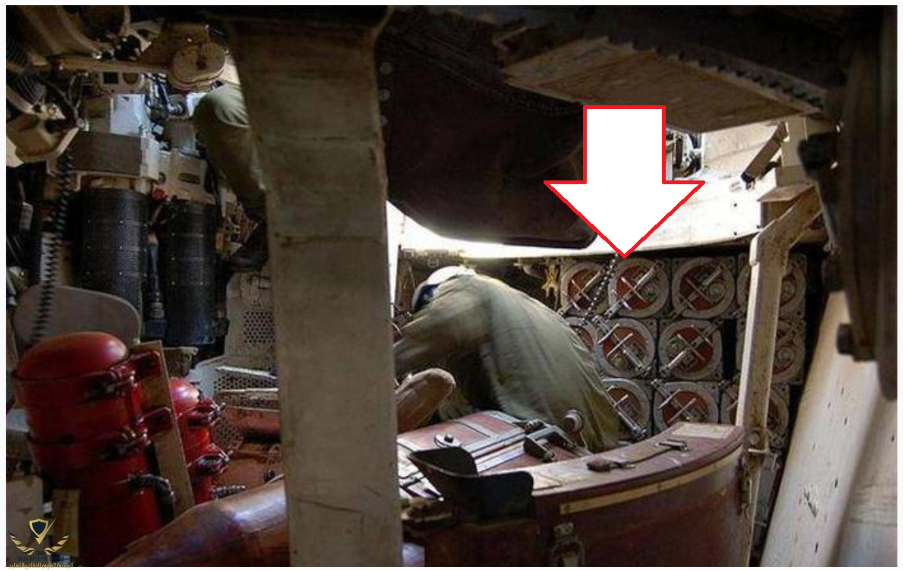

موضع تخزين الذخيرة في مؤخرة هيكل الميركافا !!!
