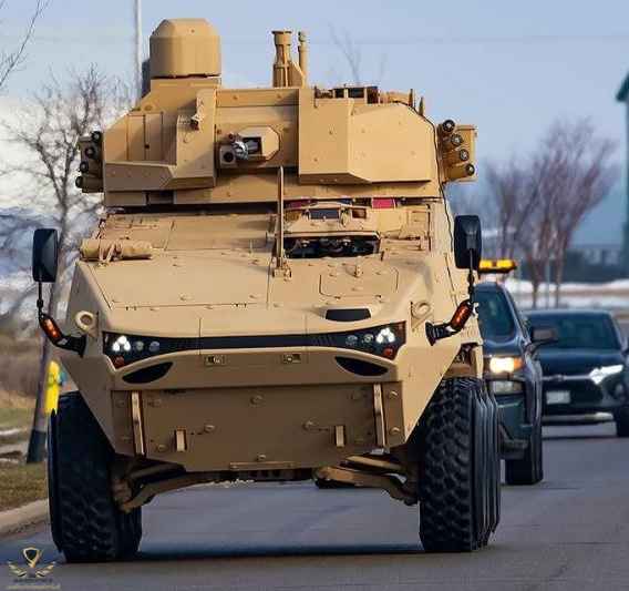

LAV 700 القوات البرية السعودية
يارباااااااااااااه .. ألف ألف مبرووووووووووووووك

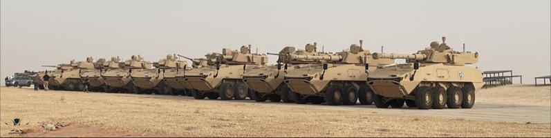

وصول آليات LAV-700 بجميع طرازاتها للقوة البرية للجيش السعودي
الإخلاء الطبييييي نار وشرار
لماذا لم يتم تصنيعها محليا💔
الصفقه قديمه من قبل العهد الحالي 2014
ومع ذلك تم تدارك الموضوع ونقل تقنيه البرج
حاليا قانون واضح مافيه صفقه عسكريه بدون 50٪ محتوى محلي اما للاسلحه الحساسه الغير قابله لنقل التقنيه ينقل شرط ال50٪ نقل تقنيه
الى شراء 50٪ من محتوى السلاح من داخل السعودية مثل المعادن وغيرها

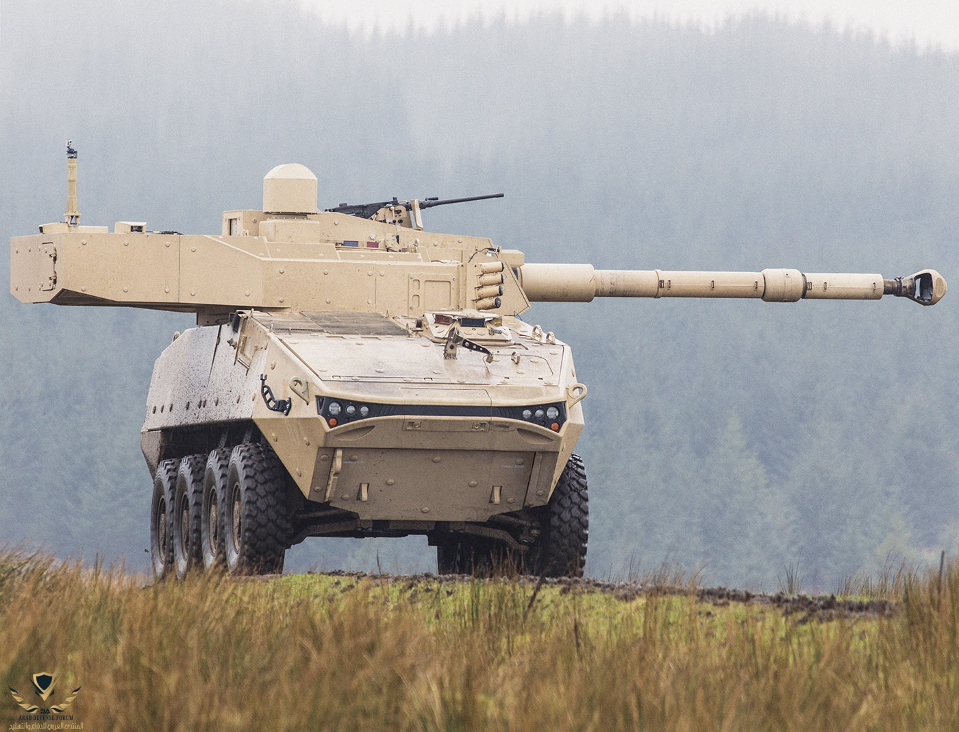

لنتحدث عن احد الأبراج القتالية للقوات الضاربة السعودية
قوة فتك لا مثيل لها CT-CV 105!

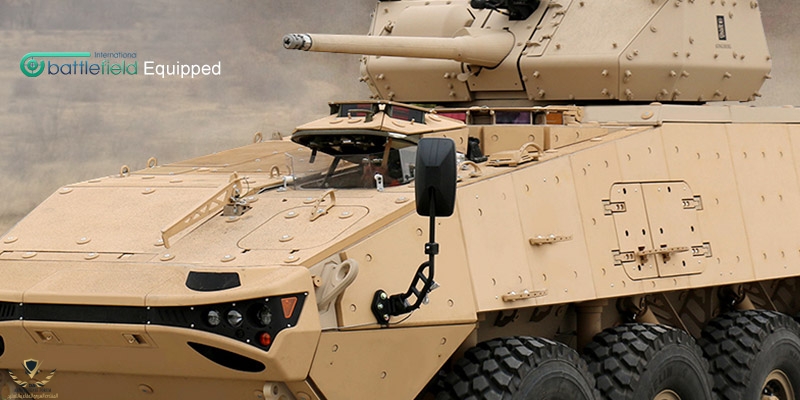

CMI Defense قدمت نظام Cockerill CT-CV 105HP (مدفع وبرج).
تم تطوير البرج المكون من جزئين والمدفع بالكامل بواسطة CMI
وذلك بإستخدام خبرتها الطويلة.
النظام متوافق مع جميع ذخيرة الناتو الحالية عيار 105 ملم
ولكن تم تصميم البرميل ليكون قادرًا على إطلاق الذخيرة بضغط أعلى
بالإضافة إلى الذخيرة الذكية والصواريخ الموجهة.

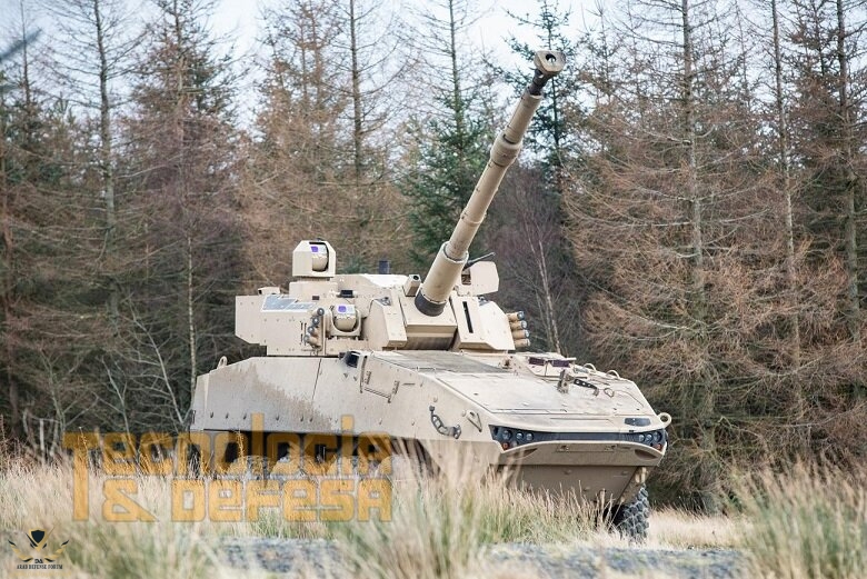

نظام الأسلحة Cockerill CT-CV 105HP عبارة عن برج مستقر تمامًا
يسمح بإطلاق النار أثناء الحركة وعلى الأهداف المتحركة.
من المؤكد أن Cockerill CT-CV 105HP هو النظام الأكثر تقدمًا وابتكارًا المتاح اليوم

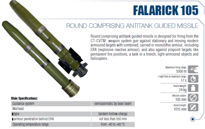

لتلبية احتياجات القوات المسلحة الحديثة , قدمت CMI-Defense في Eurosatory 2010
صاروخ Falarick 105 وهو صاروخ موجه جديد مضاد للدبابات يتم إطلاقه من مدفع
أثبتت CMI فعالية ودقة الصاروخ على مدفع Cockerill CT-CV 105HP

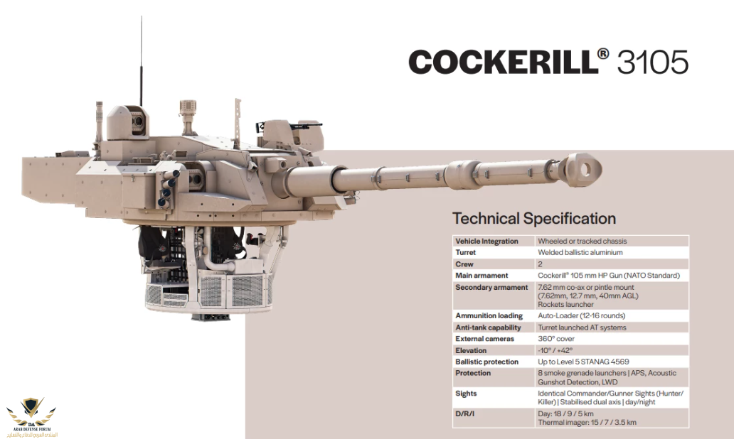

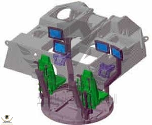

المكونات الرئيسية
- مدفع كوكريل 105 ملم CV
- نظام التحكم في الطاقة الكهروميكانيكي
- مشهد بانورامي
- مشهد مدفعي نهار / ليلي مستقر بالكامل - جهاز
- تحديد المدى بالليزر
- كمبيوتر باليستي لإطلاق النار أثناء الحركة
الخصائص للبرج
- العيار : 105 ملم الناتو
- الوزن : 1750 كجم
- أقصى معدل إطلاق : 6 إلى 8 قذائف / دقيقة
- نطاق ارتفاع عالٍ فريد : -10 درجات إلى +42 درجة
- قدرة فعالة على الاشتباك غير المباشر بالنيران
خيارات
- جهاز تحذير بالليزر
- مدفع رشاش متحد المحور - مدفع رشاش مثبت
على شكل Pintle 7.62 أو 12.7 ملم
الذخيرة
- مجموعة كاملة من أنواع ذخيرة الناتو عيار 105 ملم
- الذخيرة الذكية والذخائر الموجهة
لنتحدث عن
مشاهدة المرفق 622251
مشاهدة المرفق 622255
مشاهدة المرفق 622256

المكونات الرئيسية
- مشهد بانورامي
الخصائص للبرج
- الوزن : 1750 كجم
خيارات
الذخيرة

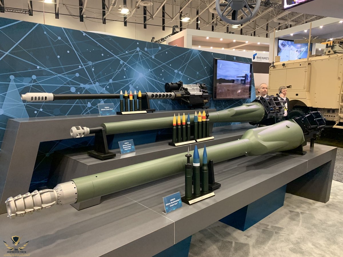

مشاهدة المرفق 622277
هل هو من ظمن الأبراج الي تصنعها شركة SAMI CMI ؟
