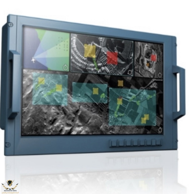

وضع AESA المتعدد المتقدم
رادار SAR / GMTI
• AESA
• عملية متعددة الأوضاع
• قطاع SAR وبقعة عالية الدقة
GMTI
• القدرة من الجو إلى البحر ، بما في ذلك التصنيف المستهدف R $ و ISAR)
• وضع Air-to-Air
نظام SIGINT المتكامل
• جهاز ELINT عالي الأداء و COMINT بحساسية عالية واحتمالية عالية
• اعتراض (HPOI)
• نطاق تردد ELINT: 0.5 - 18 جيجا هرتز
• نطاق التردد COMINT: 20 - 1200 ميجاهرتز
• إشارة اتجاه الوصول (DOA)
قياسات
لحظية تحديد الموقع الجغرافي لأجهزة الإرسال.
نظام المهام متعدد الأدوار
يشمل نظام المهام المحمولة جواً:
• 4-6 محطات عمل المشغل لاستغلال البيانات في الوقت الحقيقي و C2.
• ارتباط بيانات LOS طويل المدى
• شبكة SATCOM آمنة ذات نطاق عريض
• الاتصالات اللاسلكية HF / VHF / UHF جو - جو وجو
- الارض
يشمل نظام المهمة الأرضية:
• 8-12 محطة عمل لإعداد المهمة والاستغلال في الوقت الفعلي وتحليل البيانات المتعمق
• التخزين الموسع للبيانات
قدرات
يستخدم MARS2 مصفوفة IAl / ELTA الرائدة في مجال المسح الإلكتروني النشط
(AESA) الرادار SAR / GMTI و SIGINT القتالي المثبت.
تعمل الخوارزميات المتقدمة على إنشاء عمليات الكشف عن الهدف وتصنيفه تلقائيًا ذات الصلة بالمهمة.
يدمج النظام عمليات الكشف عن أجهزة الاستشعار المتعددة والبيانات في صورة في الوقت الفعلي للأهداف الأرضية المتحركة والثابتة.
تعد القدرة المركزية المستمرة لشبكة Multi INT واسعة النطاق MARS2 أحد أصول الدفاع الوطني ، ويمكن توظيفها بالتعاون مع أنظمة ISR الأخرى في عمليات وقت السلم والطوارئ والصراع.

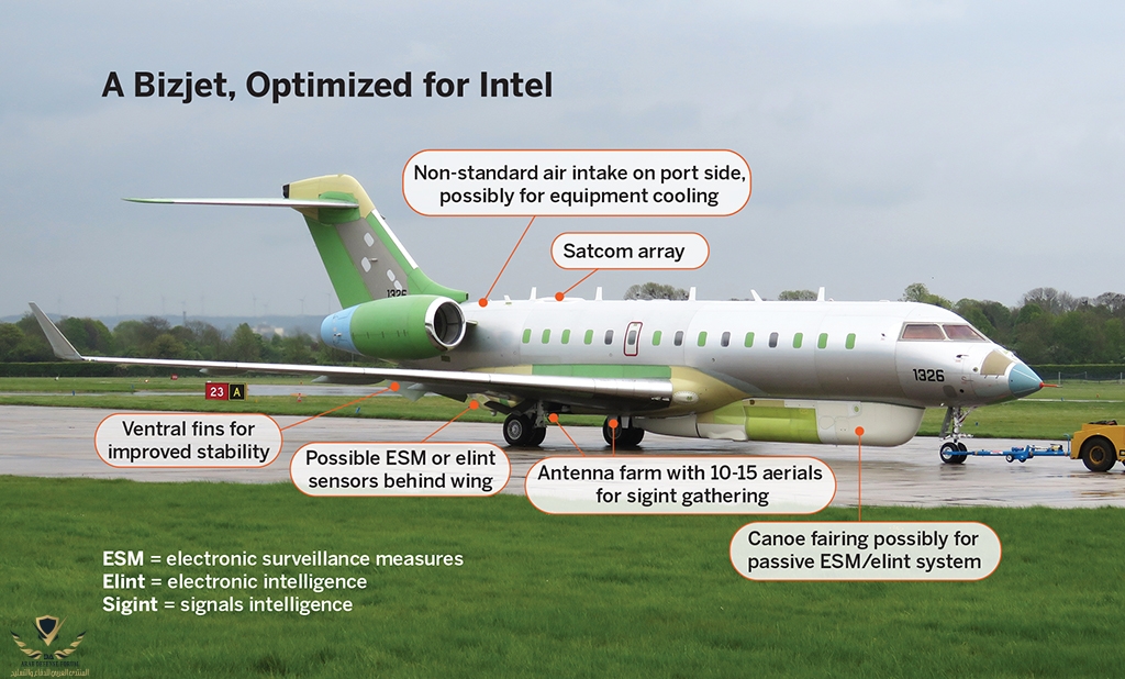

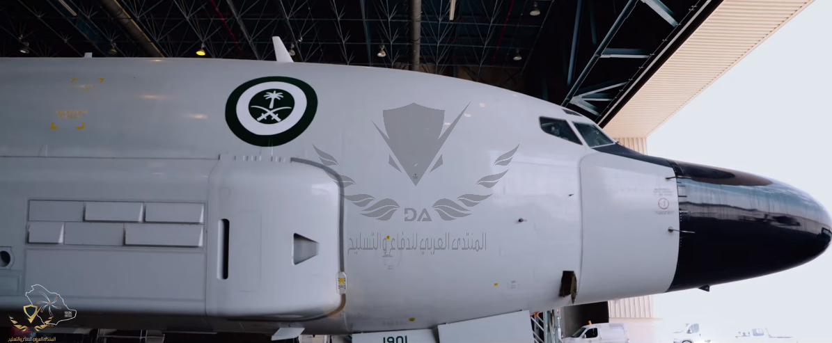

البرنامج الاماراتي المشابه بالتعاون مع مجموعة مارشال الانكليزيه شمل طائرتين استطلاع باستخدام منصة:
Bombardier Global 6000​
تحليل للانظمه المدمجه عليها :
وبعدد 2 اقل شي لعدة اعتبارات عملياتيه ...
مشاهدة المرفق 611027
ما رأيك في هاته الطائرة أخي ؟
حقيقة لست مطلعا على تفاصيل قوة الانظمه المدمجه كي اقارنها مع الاسرائيليه او الامريكيه من رايثيون ولكن اعتقد انها من افضل مايمكن ان يعطى للعرب من تقنيه .... اما الاسرائيليه فلديها راداريين قويين خلفي وامامي اظافه للجانبي بنطاق ترددات مختلفين في آن واحد، هذا اهم مايميزها عن النسخه الاماراتيه ... ولكن بدون مجامله الاخوه بالامارات لايرضون الا بافضل تقنيه خاصة بهكذا منظومات او اصول ستراتيجيه،
حسب بعض المقالات على النت ان العديد من ال subsystems اسرائيليه وهي بلا شك متقدمه بهذا المجال مع ذلك لااستطيع نفي او اثبات ذلك لعدم وجود اي معلومات رسميه معلنه على مصدر وتفاصيل التجهيزات.

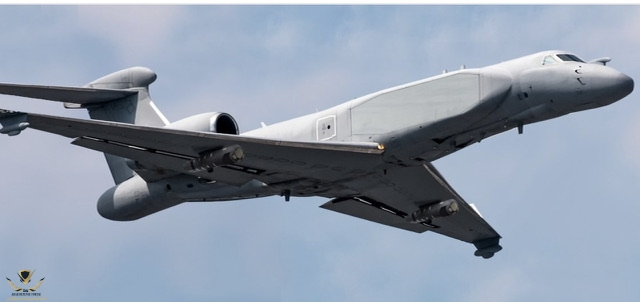

بالأضافة الى نقطتين تعليق للذخائر او بصريات
- قدرات الوعي بالظروف المطلقة
- التنبيه والتحذير من الأنشطة العدائية
- مصممة لتحديات ساحة المعركة الحديثة
- الاستهداف
- أمن الوطن وحماية الحدود
ستكون اظافه ممتازه خاصة في اصطياد الاهداف حال رصدها آنيآ قبل اختفاءها Time-Critical Targeting/Targets باستخدام Stand-off Missiles لتكون بمأمن من دفاعات الخصم الجويه.... اما البصريات كما تفضلت مهمه لتاكيد الهدف بطريقين او ثلاثه double/triple redandancy detection خاصة مع التقدم الحاصل بمديات البصريات والتي وصلت الى +50 كم.
