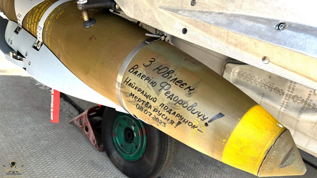

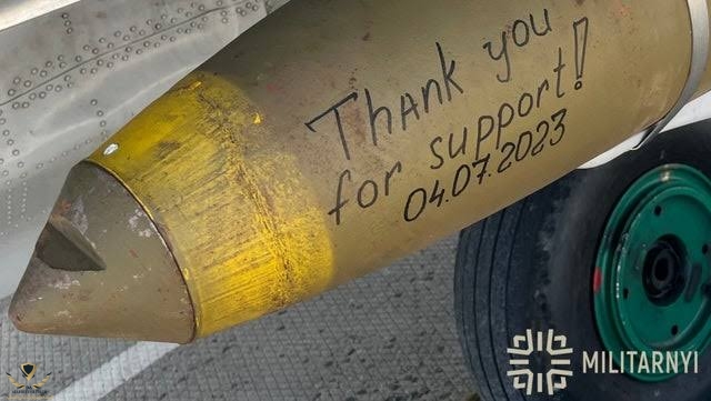

JDAM-ER الأمريكيه بدأت أولا بتغريده مصحوبه بصوره مكتوب بالتغريده ان أوكرانيا استعملت قنابل JDAM الموجهه على متن المقاتله الأوكرانيه MIG-29
ثم بدأت المواقع تتناول الخبر والصوره الوحيده المتاحه للقنبله على أن أمريكا زودت أوكرانيا بقنابل JDAM-ER
وهذا ليس بصحيح
حيث قنابل JDAM لها نوعين من التوجيه
١ - JDAM توجه بواسطة الأقمار الصناعيه او بالقصور الذاتي INS وتكون مزوده بمنظومة طيران تجعل مداها أكبر وهذا هو شكلها على متن MIG-29 الأوكرانيه

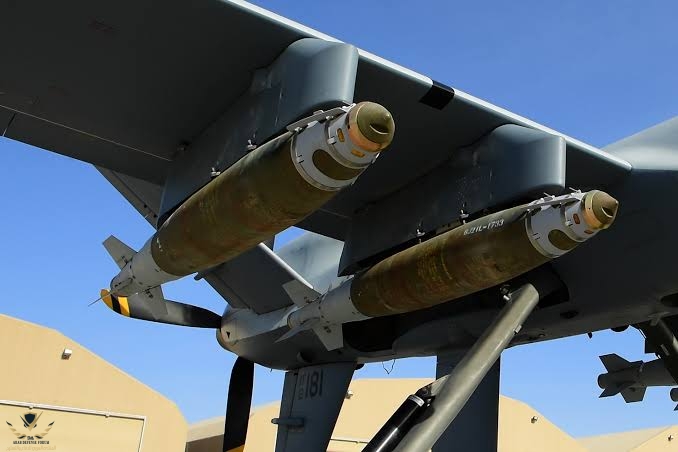

وهذا هو شكلها على متن MQ-9 Reaper

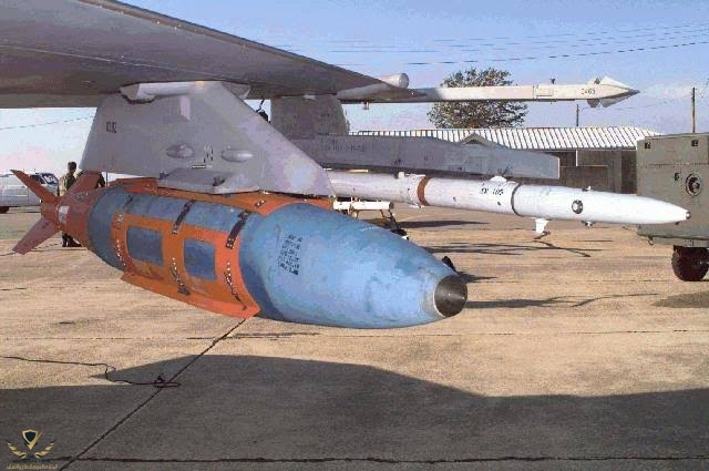

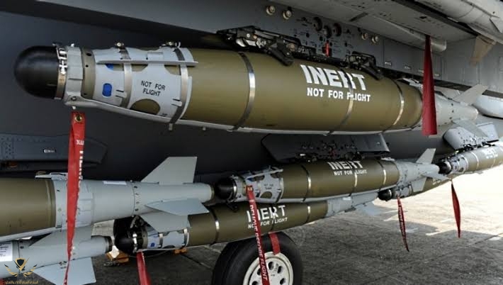

٢- JDAM-ER بتوجيه ليزري اي انها مزوده برأس ليزري يتم تركيبه على القنبله بالإضافه الي منظومة الطيران المثبته على القنبله وأيضا وبالتالي يتم إضاءة الهدف المعادي بالليزر بواسطة درون صديق أو قوات صديقه على الأرض ، يستقبل المستشعر الليزري المثبت برأس القنبله JDAM-ER ويتتبعه حتى الوصول للهدف
وهذه صور للقنبله JDAM-ER ويظهر بوضوح مستشعر الليزر المثبت برأس الصاروخ
و أستطيع التأكيد على القنبله التي ظهرت متن MIG-29 ليست JDAM-ER ذات التوجيه الليزري
وإنما JDAM موجهه بالأقمار الصناعيه والقصور الذاتي

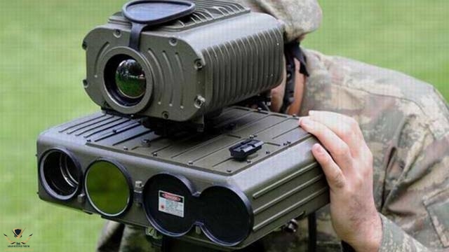

تحليل الصوره ان المقاتله في مهمة قصف ارضى بإستخدام قنابل انزلاقيه موجهه بالليزر
وما دامت موجهه بالليزر فهذا يعني ان الهدف المراد تدميره تم نصب كمين محكم له بواسطة درون صغير يقوم بإضاءة الهدف للقنبله
أو أن الهدف أيضا منصوب له كمين محكم بواسطة عناصر على الأرض وقام احد العناصر
( الموجه الأرضي ) بإستخدام جهاز الليزر لإضاءة الهدف للقنبله
