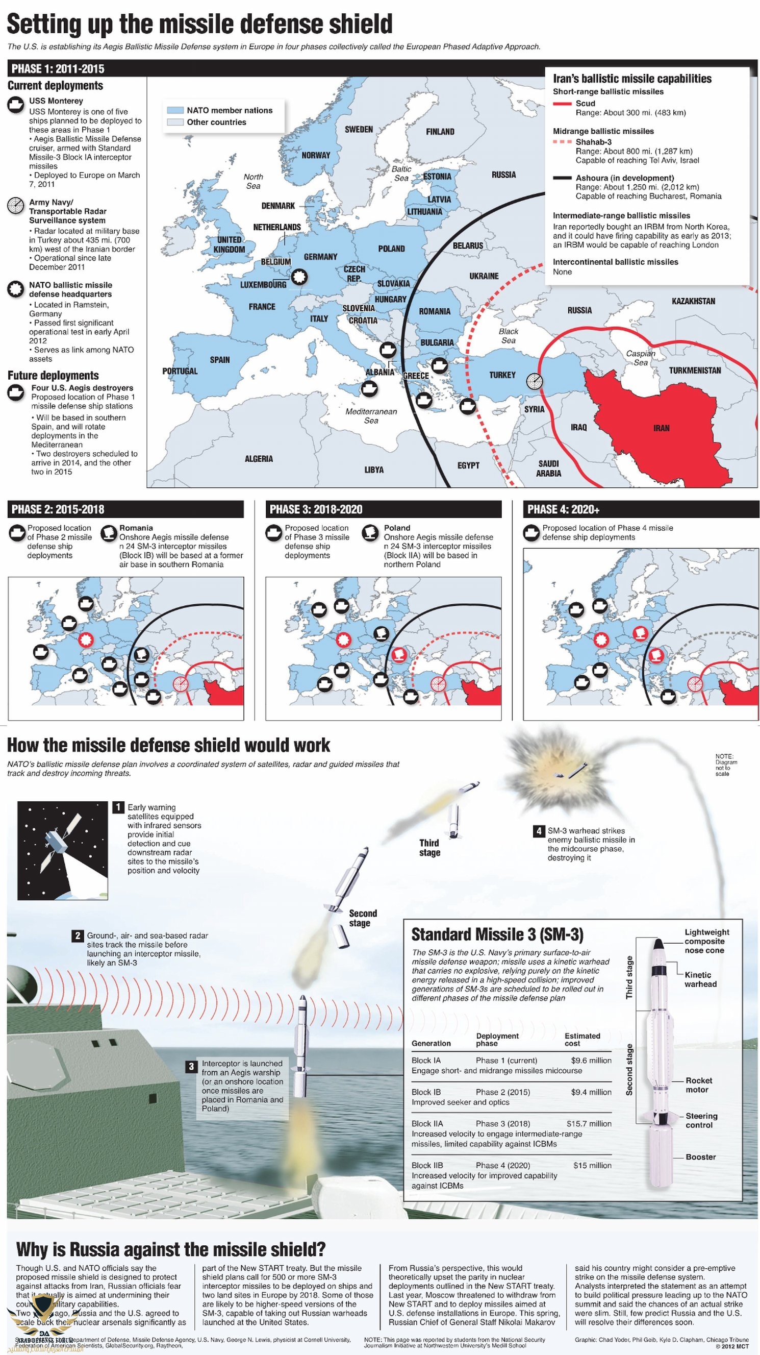

نعم، أهم شيء في الدفاع الجوي التكامل و الترابط، لأنه من المستحيل لنظام واحد مواجهة كامل التهديدات و إستكشاف جميع الأهداف برادار واحد
أمريكا ليست متؤخرة في ذلك كمثال إصرار أمريكا على الدرع الصاروخي الأوروبي ونشر الرادارات و الرفض الروسي له كان ضمن هذا السياق .

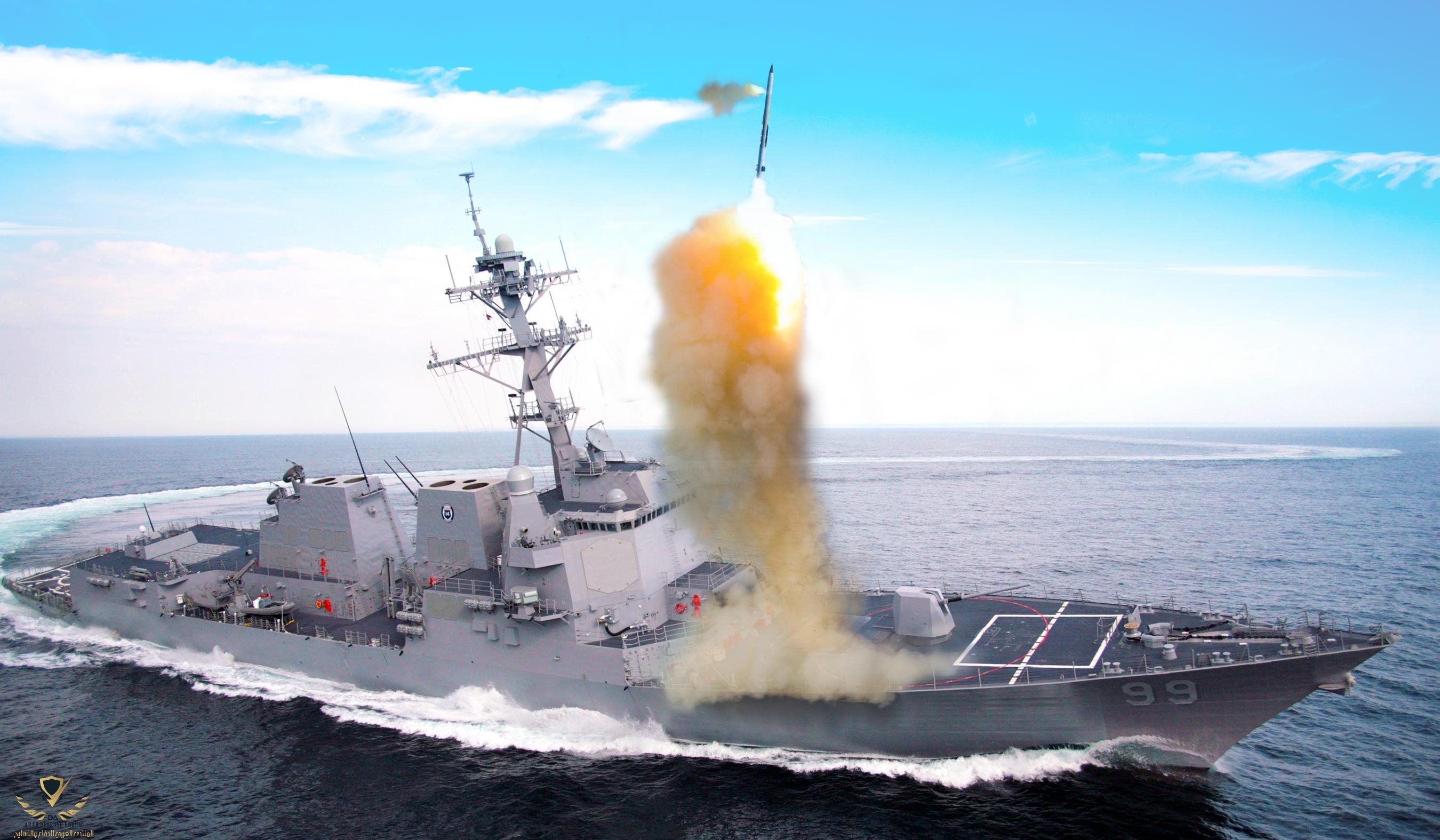

هذا الاختبار الناجح هو خطوة كبيرة إلى الأمام لدمج PAC-3 بالكامل في نظام سلاح إيجيس قال توم كوبمان ، نائب الرئيس ، الأنظمة البحرية ، صواريخ لوكهيد مارتن "يوفر تكامل PAC-3 MSE / Aegis دفاعا قويا للأساطيل البحرية في جدول زمني سريع وبأسعار معقولة."
يتطلب دمج PAC-3 MSE ونظام سلاح Aegis أولا من شركة لوكهيد مارتن تعديل رابط بيانات التردد اللاسلكي PAC-3 MSE للتواصل مع رادار SPY-1. يعمل رادار SPY-1 على تردد S-band ، الأمر الذي تطلب من شركة Lockheed Martin تحويل رابط البيانات ثنائي النطاق الحالي ل PAC-3 MSE إلى وصلة بيانات ثلاثية النطاق للتواصل في النطاق S. هذا الاختبار الناجح ، الممول داخليا من قبل شركة لوكهيد مارتن ، يؤكد التكامل الأولي لهذه القدرة.
يا عزيزي حتى الدمج ... حصل قبل كدة مع الثاد زي ما الاخ @Saudi silent ذكر في الموضوع لكن الاختبار مع منظومة إيجيس دة جديد وبيتطور .. اقرأ احاطة لوكهيد عن الموضوع تاني
نعم، الدمج ليس جديد
  • اتخذت شركة لوكهيد مارتن خطوة كبيرة في دمج نظام باتريوت للقدرة المتقدمة - 3 (PAC-3) و معزز قطاع الصواريخ (MSE) في نظام سلاح إيجيس
  • و أعلنت الشركة أن الصاروخ المعترض تواصل بنجاح مع رادار AN / SPY-1 ، الذي يعمل بمثابة قلب نظام القيادة والتحكم الآلي
  • ووفقًا للشركة تشير التجربة الناجحة إلى أنها اقتربت الآن من تقديم قدرة دفاع جوي وصاروخي متكامل لمساعدة البحرية على الدفاع ضد التهديدات المتقدمة والقابلة للمناورة

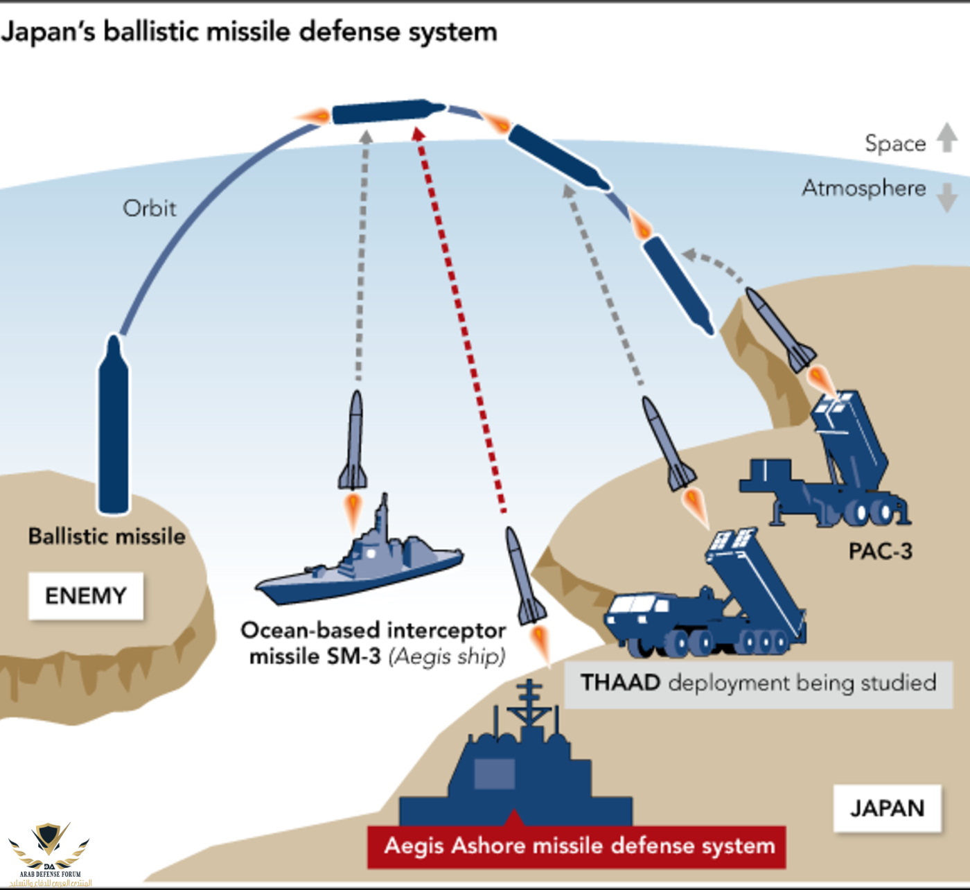

هذا ليس تكامل ، بل تطوير للقدرات
التكامل يحدث بين أنظمة مختلفة في القدرات يكمل بعضها البعض
مثال:
  • باتريوت إرتفاعات منخفضة و الثاد إرتفاعات عالية في Terminal phase
  • باتريوت و الإيجيس تدمير الأهداف في Midcourse و Terminal phase
