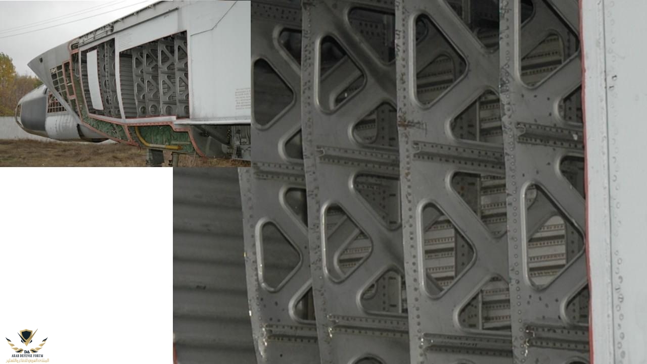

المعاهد المتخصصة في علوم المعادن Metallurgical institutes و المختبرات الخاصة عملت على تطوير عدد من اصناف الفولاذ المقاوم للصدأ و المقاوم للحرارة (الممزوجة بالكروم و النيكل بنسب متفاوتة) كما طورت طرق تصنيعها و لحامها و هيأتها للاستعمال الفعلي.
شكلت هذه الخلائط ما يعادل 80 % من الوزن الفازغ للطائرة و توزعت على في خزان الوقود و ما بني حوله من بدن عدى مقدمة الطائرة الى غاية القمرة، كما أن دعامات الجناح الثلاث و الهياكل الداخلية كانت من الفولاذ مثلها مثل مجموعة الذيل.

و لأن الرائي ليس كالسامع ففي الصور الرائعة أدناه تظهر صفائح الفولاذ و هي ملحومة نقطيا Spot welding/soudage par points
