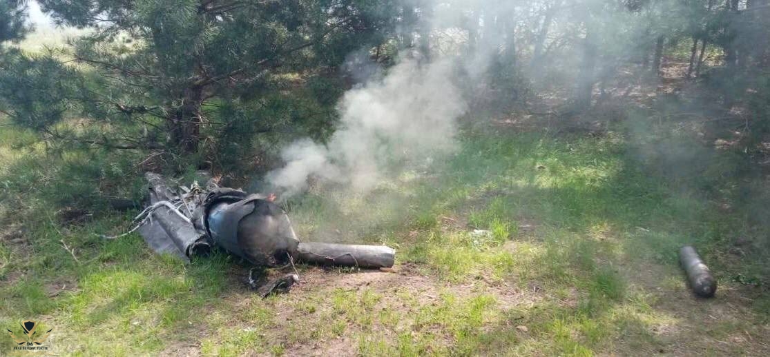

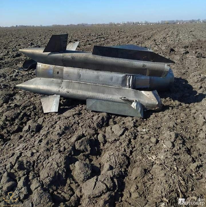

الصاروخ فشل في إصابة الكثير من أهدافه خلال الضربة الروسية الأولية
التي وجهها سلاح الجو الروسي لاوكرانيا في الايام الاولى و التي كانت تهدف لاخراج منظومات الدفاع الجوي الاوكراني من المشهد
هذا مقال يشرح أسباب الفشل
مشاهدة المرفق 572698
مشاهدة المرفق 572699
مشاهدة المرفق 572700
مشاهدة المرفق 572701

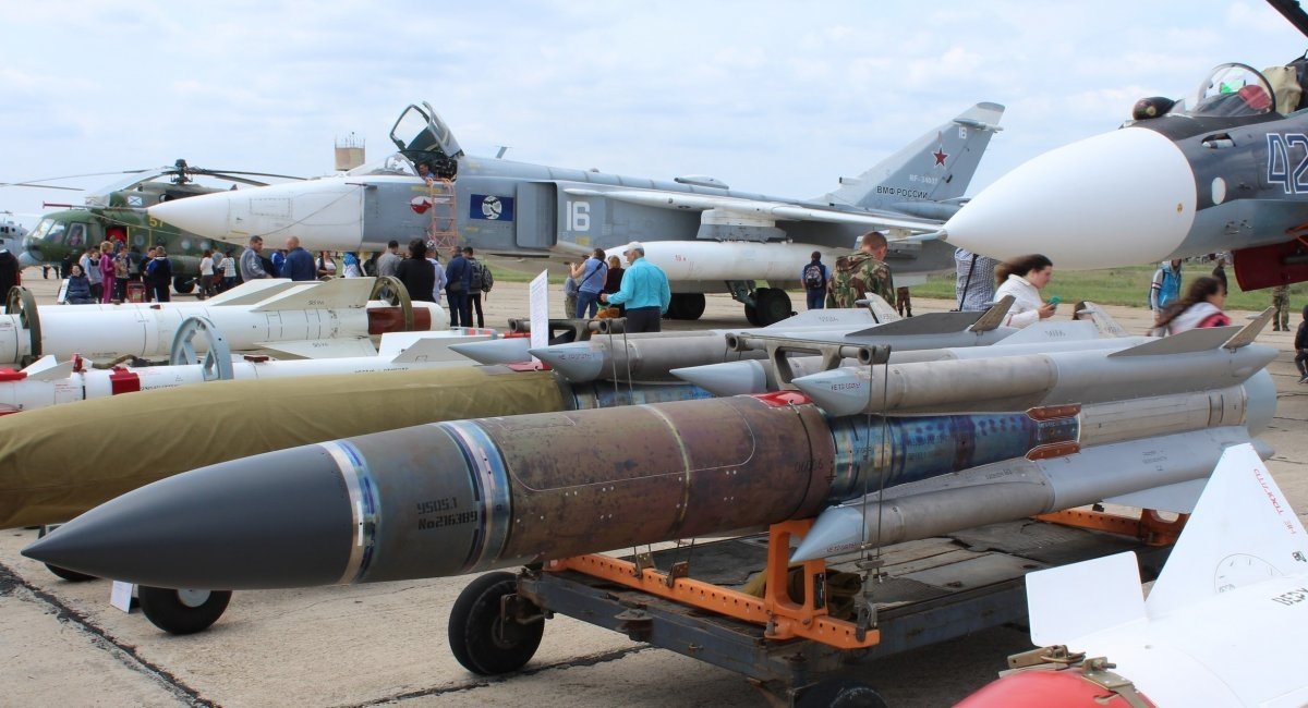

لقطة نادرة لاستعمال صاروخ KH-31P و يمكن ملاحظة دقته الهائلة في اتجاه نحو هوائي الرادار
مشكور على الفديو التعريفي بالصاروخ، الصراحه المواصفات المعلنه ممتازه ممكن اعتبارها مقاربه او افضل من نسخ الهارم الامريكي، سرعه high super sonic ونطاق عريض لتردد الكشف السلبي للباحث ومدى بعيد جدا 250 كم stand-off ، السوال لماذا برايكم لم يحقق اخماد او تدمير SEAD and DEAD لمنظومة الدفاع الجوي الاوكرانيه التي هي بطبيعة الحال متواضعة التقنيه...وايضا الغربيه معها حيث ان المفترض يتم تحييدهم بهكذا مواصفات، هل العدد قليل ام المبالغه بالمواصفات ام الاوكروان ناوروا بالدفاع الجوي كما اشار المقال بالمشاركه الاخيره؟ ... رايكم للفائده مع التقدير.

حسب تصوري النسخة kh-31-PD هي الاحدث لدى روسيا والتي ليس منها اعداد كبيرة
بالاضافة الى منظومة الدفاع الجوي الاوكرانية ليست بذلك التطور خاصة في بدايات حرب
لهذا المنطق يقول استخدام المخزونات من الصواريخ الاقدم والاقل تطورا ثم تعويضها بالطرازات الاحدث من الناحية التكنلوجية ومن ناحية الحالة الفنية
بخلاف ذلك تم تدمير العديد من منظومات الرادار وبطاريات الاس-300 الاوكرانية في الضربة الافتتاحية وتم نشر مقاطع تظهر ذلك وايضا لم تجد صواريخ الكاليبر صعوبة في الوصول الى اهدافها وهذا ايضا يشير الى تدمير وتضرر منظومة الدفاع الجوي الاوكرانية ما يعني ان الصواريخ kh-31P قامت بعملها وبنسبة نجاح مقبولة .
