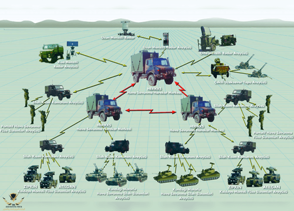

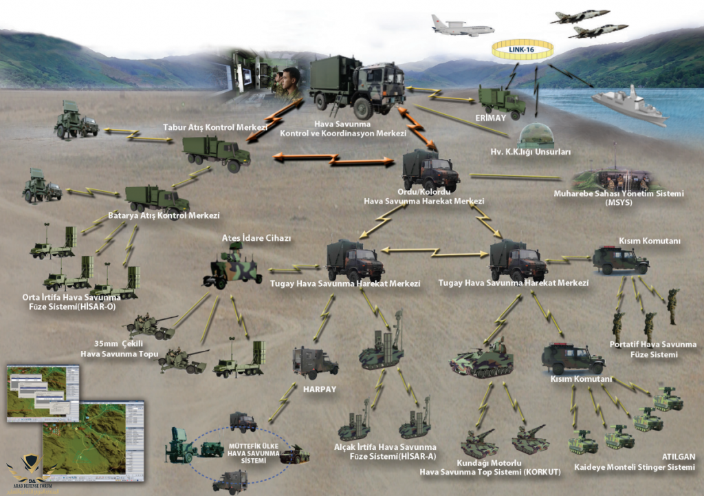

فعلا تشخيص عملي لمشاكل منظومات الدفاع الجوي التي تعمل باسلوب stand alone وتعتمد بشكل كامل على sensor suite المدمج على المركبه، ولكن
المنظومه لن تعمل لوحدها وانما من خلال شبكة قياده وتحكم تكتيكيه وعملياتيه موحده للانذار المبكر Air Defense Early Warning and Command Control System تدعى (HERIKKS) والتي طورتها شركة ASELSAN ، حيث تقوم منظومه القياده والتحكم HERIKKS بجمع المعلومات الواردة من رادارات الدفاع الجوي البريه والجويه وتخلق صورة جوية Air Picture في الوقت الفعلي real-time وتحدد أنسب الأسلحة المتوفره بالشبكه الدفاعيه للاشتباك مع الهدف او الاهداف من خلال خوارزمية تقييم التهديد وتخصيص الأسلحة.
تم استخدام المنظومه بنشاط من قبل القوات المسلحة التركية منذ عام 2001 ومرت بمراحل تطوير متعدده ... النسخه الاخيره HERİKKS-VI والتي تم نشرها لاادارة الدفاع الجوي التركي في عدة اماكن داخل وخارج تركيا بالسنوات الاخيره منها ليبيا ...
الصور المرفقه توضح المفهوم العام لشبكه عمل الدفاع الجوي التركي الموحده بشكل عام: القصير جدا والقصير والمتوسط المدى بقيادة منظومة HERİKKS-VI وايضا مرفق منشور عن المنظومه ... وتقبل شكري وتقديري على المعلومات العمليه التي تفضلت بها.

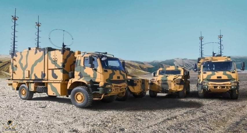

مشاهدة المرفق 565512مشاهدة المرفق 565514مشاهدة المرفق 565515مشاهدة المرفق 565516مشاهدة المرفق 565519

التقنيات بتطور سريع ومستمر وصدقني حتى المتابعين يتفاجئون من التطور السريع والتعقيد ... مثال مسالة تامين الطاقه كانت معضله رئيسيه والان بدات تحل مع دخول اشباه الموصلات بتقنية ال GaN حيث خففت الكثير من مشاكل SWaP-C السابقه...

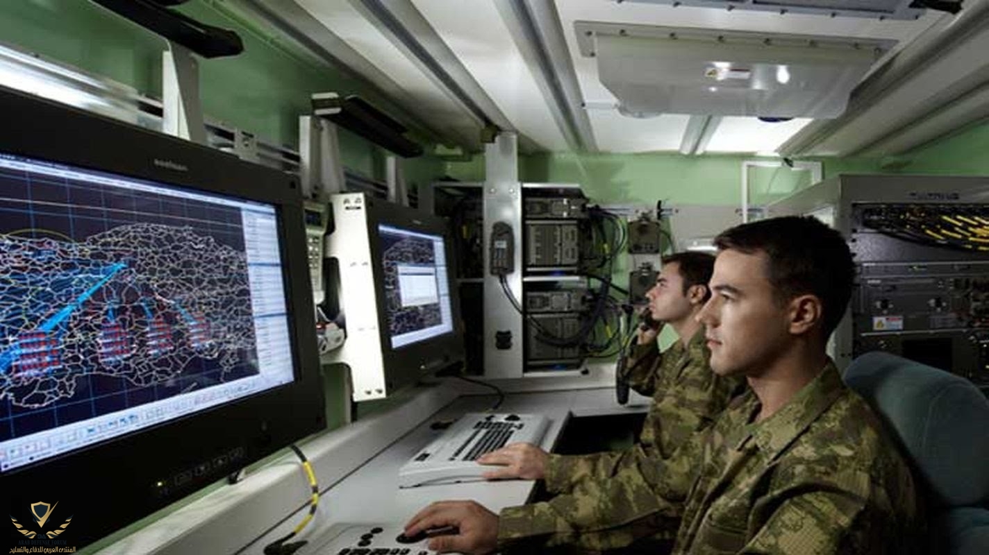

ما هذه الصورة الموجود فى الشاشة ؟
غير واضحه تماما ولكني اضنها صوره جويه Recognized air picture لتركيا تم تشكيلها من خلال تجميع المعلومات الوارده من الرادارات المتصله بغرفة العمليات لمنظومة HERİKKS للقياده والتحكم.

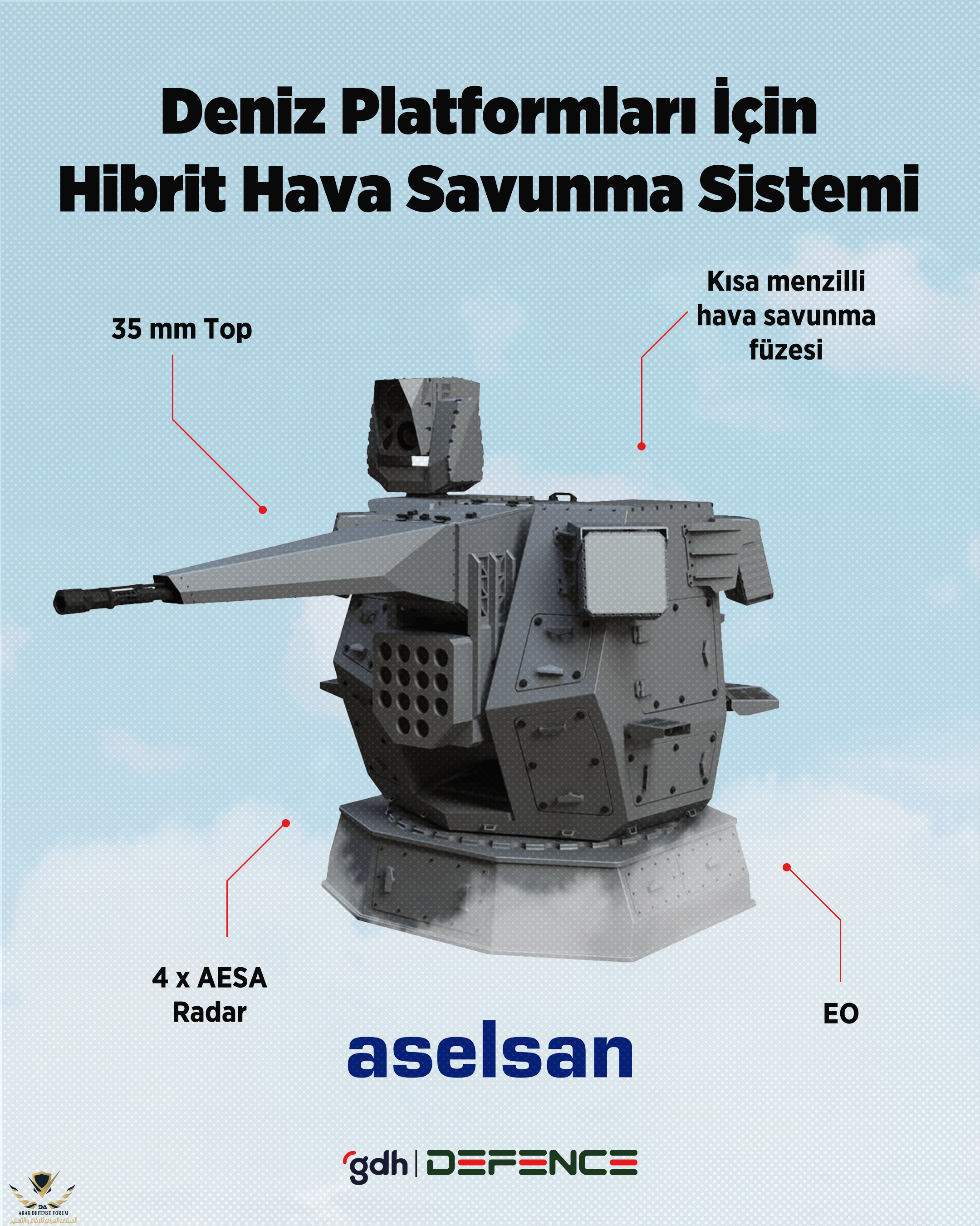

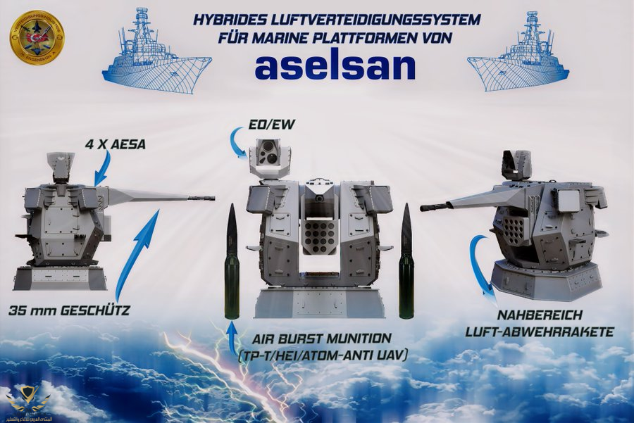

مشاهدة المرفق 566076
صور نظام الدفاع الجوي Nokta (NHS) (Dot Air Defense System) الذي تم تطويره حديثًا بواسطة #aselsan يتكون النظام من الصواريخ التي شوهدت في النظام هي الإصدار الأرضي من GÖKDOĞAN Beyond Visual Range Air-to Air Missile (BVRAAM). الذي طورتهTÜBİTAK-SAGE
يشتمل النظام على نظام سلاح GÖKER متعدد الأغراض 35 ملم.
مشاهدة المرفق 566075
مشاهدة المرفق 566077
المنظومة البحرية ما هي مواصفاتها وما مدى الصواريخ فيها
