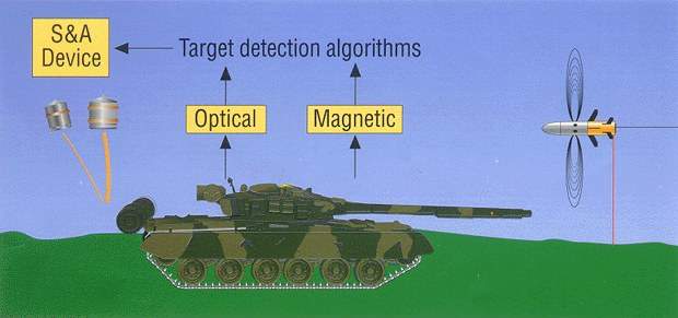

تاريخ الهجوم السقفي
تم إطلاق تطوير صواريخ ATGM ذات الهجوم السقفي بسبب دبابة القتال الرئيسية السوفيتية T-80 في الثمانينيات من القرن الماضي حيث كان درعها الأمامي محصنًا ضد الرؤوس المشكّلة للصواريخ ATGM التابعة لحلف الناتو في ذلك الوقت وخاصة BGM-71 TOW.
كان الجيش السويدي أول من طور صواريخ مضادة للدبابات تستهدف الدروع العلوية الرقيقة لـ MBT في عام 1985 باستخدام ATGM من طراز Bofors RBS 56 BILL ، باستخدام أجهزة الاستشعار البصرية والمغناطيسية وأنظمة الصمامات التقريبية عالية الدقة تنفجر فوق سقف برج دبابات القتال الرئيسية بينما يطير الصاروخ فوقها.
ومع ذلك ، فإن هذه الصواريخ المضادة للدبابات ذات الهجوم الأعلى كانت لا تزال موجهة يدويًا وتطير أفقيًا نحو الهدف.
قدم الاتحاد السوفيتي بالفعل كلاً من أنظمة الحماية النشطة Hard-Kill و Soft-Kill التي يمكن أن تهزم صواريخ ATGM ذات خط البصر شبه التلقائي الخاضع للتحكم في منتصف الثمانينيات ، لذا يلزم اتباع نهج بديل.
سيكون من الصعب للغاية اعتراض صاروخ يطير لأسفل بزاوية عالية للغاية باستخدام أنظمة الحماية النشطة ويمكن أن يضرب مباشرة درع سقف العربة المستهدفة باستخدام رؤوس حربية ذات شحنة أكثر قوة.
ومع ذلك ، لن يكون هذا ممكنًا إلا إذا وجه الصاروخ نفسه إلى الهدف لأن تنسيقه مع نظام توجيه منفصل للطيران على ارتفاعات عالية سيكون صعبًا للغاية ، ولكن هذا يأتي أيضًا مع ميزة أنه يمكن للمستخدم التراجع فورًا عن موقعه بعد إطلاق الصاروخ.
أدى ذلك إلى ولادة ATGM ذات الهجوم العلوي FGM-148 Javelin في التسعينيات ، والذي ، على الرغم من كونه أغلى بكثير من ATGM التقليدية ، أثبت أنه أكثر فعالية من أي نظام سلاح آخر مضاد للدبابات اليوم.
تم تصميم سلاح الهجوم السقفي لمهاجمة المركبات المدرعة من الأعلى ، حيث يكون الدرع عادةً أنحف في الجزء العلوي من العربة.
قد يتم اطلاق الصاروخ (غالبًا على شكل ذخيرة فرعية) بواسطة مضاد للدبابات أو قذيفة هاون أو قذيفة مدفعية أو حتى ذخيرة موضوعة مثل لغم. تستخدم الذخائر الهجومية العليا إما رأسًا حربيًا مضادًا للدبابات شديد الانفجار (HEAT) للتأثير المباشر أو التأثير القريب ، أو رأسًا حربيًا خارقة للدروع explosively formed penetrator (EFP) يتم إطلاقه أثناء التحليق فوق الهدف.
فيما يلي قائمة في الأسلحة التي تستخدم أنظمة الأسلحة الهجوم الأعلى.

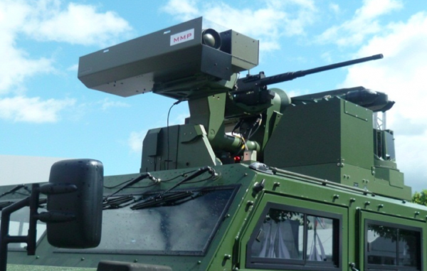

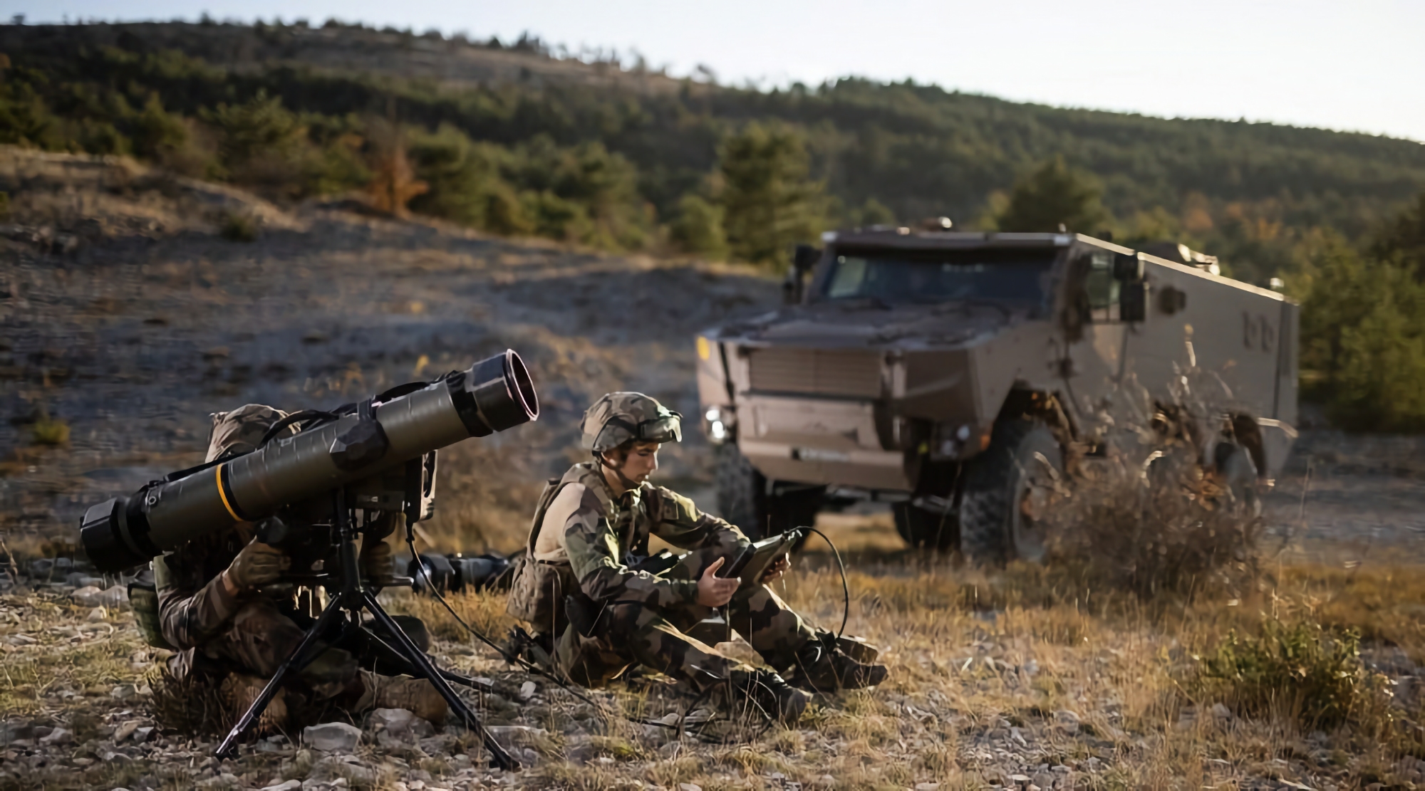

النظام الفرنسي MMP او AKERON MP التسمية الحديثة
يتم تسويق الصاروخ Missile Moyene Portee أو MMP بواسطة MBDA على اعتباره الجيل الخامس من الصواريخ الموجهة المضادة للدبابات (ATGM) والأول في عائلة الصواريخ المخطط لها. ظهر MMP لأول مرة في عام 2012 بعد فوز MBDA بالعقد لتلبية متطلبات الجيش الفرنسي لصاروخ متوسط المدى يمكنه هزيمة كل شيء من الدبابات إلى المخابئ إلى القوات المعادية في المباني. منذ إطلاق الاختبار الأولي في عام 2014 ، تم تعديل ميزاته وتحسينها ، مما أدى إلى نظام يمكن أن يُحدث انتشارًا هائلاً بين العملاء الكبار في صناعة الأسلحة الفرنسية. بدأت عمليات تسليم صواريخ MMP المضادة للدبابات للجيش الفرنسي في عام 2017. وكان من المخطط تسليم ما مجموعه 400 قاذفة MMP إلى جانب 2850 صاروخًا.
يمثل MMP استثمارًا طويل الأجل في التكنولوجيا المضادة للدروع. نظرًا لأن القوات المسلحة الفرنسية لا تزال تنشر صواريخ من الجيل الثاني HOT و MILAN جنبًا إلى جنب مع مجموعة صغيرة من صورايخ Javelins ، كان من المفترض أن يحل MMP محل جميع هذه الأنظمة بحلول عام 2020. تشمل منصات صواريخ MMP المركبات مثل محطة الأسلحة عن بعد لمركبة Sherpa القتالية متعددة الأغراض التي تتميز بقاذفات ترادفية مدمجة مقترنة بمدفع رشاش Browning M2.
من المحتمل كذلك استخدام لـMMP في المستقبل القريب بحيث يكون التسلح الأساسي للطائرات بدون طيار الفرنسية. قد يتطلب ذلك نسخة مطورة من الصاروخ بخصائص أداء على قدم المساواة مع الصاروخ الامريكي Hellfire او الاسرائيلي Spike NLOS.
للوهلة الأولى ، يبدو MMP وكأنه خليفة لميلان. لكن لدى MMP قواسم مشتركة أكثر مع Javelin الأمريكية و Spike LR2 الإسرائيلية حتى عندما تكون الاختلافات بينهما واضحة. يتكون نظام MMP من أنبوب إطلاق ، ونظام / وحدة توجيه محمولة للتحكم في النيران مع بصريات ليلة ونهارية ، وحامل ثلاثي القوائم قابل للطي.
MMP مناسب لعمليات الإطلاق الداخلية في الأماكن الضيقة بسبب الانفجار الخلفي المتناقص.
على عكس Javelin ، فإن MMP لا يتم إطلاقه على الكتف ويجب تجميعه قبل الإطلاق. هذا متعمد لأن الجيش الفرنسي يفضل أنظمة ATGM التي يمكن نشرها في عمليات الكمائن كما ان وزن MMP أثقل بسبب صاروخه الكبير.
باستخدام تقنية التتبع الحالية يقدم MMP إطلاقًا بدون خط البصر لكل من النطاقات القصوى والأهداف المحجوبة. يمكن للمشغل أيضًا اختيار وضع الإطلاق المفضل لديه اعتمادًا على المهمة ، أي إطلاق النار والنسيان أو man-in-the-loop اي التحكم في الصاروخ بعد الاطلاق.
كنظام هجوم علوي او سقفي مع إمكانية إطلاق النار ونسيانه أثناء القتال ، يقوم مشغل واحد بتعيين هدف عبر وحدة إطلاق القيادة ثم يطلق الصاروخ ضمن قوس ينتهي فوق دبابة أو هيكل.
لMMP ميزة فريدة من نوعها "man-in-the-loop" التي تعطي المشغل التوجيه اليدوي على الصاروخ ، مما يسمح له بتتبع مساره حتى يدمر الهدف.
ميزة أخرى جذابة لـ MMP هي انخفاض الانفجار الخلفي لعمليات الإطلاق في الداخل وهي قدرة حاسمة لأن حرب المدن هي الوضع الطبيعي الجديد.
في عام 2021 ، أظهرت MBDA أول إطلاق لنظامها LYNKEUS ، والذي يتكون من قاذفة صواريخ MMP وطائرة بدون طيار Novadem NX70. الطائرة بدون طيار مرتبطة عبر الراديو بمحطة السلاح الخاصة به. يتم استخدامه لتحديد موقع الدبابة خارج خط الرؤية وترحيل إحداثياته إلى المشغل. هذا يسمح بإطلاق صواريخ MMP على أهداف غير مرئية للمشغل. في هذه الحالة يتم توجيه الصاروخ نحو الهدف باستخدام دفق الفيديو الخاص بالباحث عن الصاروخ.

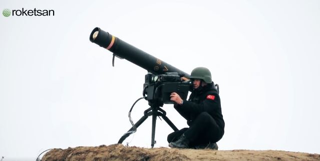

النظام التركي OMTAS
يعد OMTAS ، المعروف أيضًا باسم Mizrak-O ، الذي تصنعه شركة Roketsan ، أول صاروخ محمول متوسط المدى ومضاد للدروع يتم تطويره في تركيا. على الرغم من أن أصوله الدقيقة غير معروفة ، إلا أنه على الورق يعتبر الجيل الرابع من ATGM التي تتمتع بالمدى والدقة والفتك.
تم نشر OMTAS حتى الآن فقط في وسائل الإعلام الترويجية وعروض الأسلحة. ومع ذلك ، يبدو أن مظهره قد تأثر بصواريخ مثل TOW-2B و Spike MR الإسرائيلية. يجدر النظر فيما إذا كان OMTAS يعتمد على التكنولوجيا الأجنبية لنظام التوجيه والبرامج الخاصة به. نظرًا لأنه من الشائع للمصنعين أن يوردوا قطع الغيار عبر سلسلة التوريد الدولية ، فلا يمكن استبعاد ذلك.
يُفترض بـ OMTAS أن يكون شقيقًا لـ UMTAS / Mizrak-U الأثقل الذي تنتجه شركة Roketsan أيضًا. في حين أن الأخير هو صاروخ طويل المدى متعدد الأغراض مثل Hellfire ، فإن OMTAS هو أحد أصول القوة النارية الشاملة لعملائه. يمكن نشره في منصات على أبراج المركبات المدرعة واستخدامه من قبل الجنود الأفراد.
كسلاح مشاة يزن الصاروخ وزنًا ثقيلًا يبلغ 24 كجم ويتطلب أنبوب إطلاق محكم الغلق من البلاستيك والألياف الزجاجية ، ونظام للتحكم في النيران موجود في وحدة الرؤية مع رؤية ليلية / نهارية، وحامل ثلاثي القوائم قابل للطي للاستخدام المناسب في وضع ثابت. استنادًا إلى قطر رأسه الحربي وهو كبير جدًا بالنسبة لصاروخ مضاد للدبابات ، يبدو أن OMTAS مصممة لتدمير دبابات القتال الرئيسية بدروع تفاعلية متفجرة. يمكن أن يطير لمسافة 4000 متر إما عن طريق التوجيه او عن طريق إطلاق النار والنسيان مع هجوم علوي. عند التنقل في التضاريس الصعبة ، يحتوي برنامج معركة OMTAS أيضًا على وضع إطلاق النار والضبط حيث يمكن تغيير قفل الهدف عندما يكون الصاروخ في الجو. يمنح هذا المشغل حرية اختيار مسار الرحلة الأنسب للهدف.
نظرًا لأن OMTAS لم يتم استخدامه في القتال الفعلي ، فإن أبعاده وخصائص أدائه تشير إلى صاروخ له نفس القدرة التدميرية لـ FGM-148 Javelin ولكن بمدى إضافي. فيما يتعلق باختراق الدروع - وهي مواصفات لا تزال غير محددة - يمكن للرأس الحربي لصاروخ OMTAS اختراق معظم المركبات والمباني والتحصينات.
تم اختبار OMTAS على دبابة Kaplan التركية الجديدة المتوسطة ولكن على الأرجح كانت هناك بعض الصعوبات التقنية لدمج الصاروخ في دبابات الإنتاج الأولية من المخطط له أنه سيتم تزويد الدبابات الجديدة بهذا الصاروخ.
لا يزال الجيش التركي يستخدم مزيجًا من صواريخ TOW و Kornet و Eryx ATGM لوحدات المشاة الآلية. هذا لأن تطوير OMTAS بدأ فقط في عام 2010. قد يستغرق الأمر بضع سنوات أخرى قبل أن يتم دفع النظام كنظام صاروخي من الجيل التالي للعملاء المتحمسين.

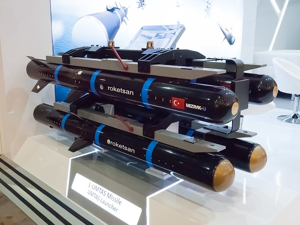

UMTAS ، المعروف أيضًا باسم Mizrak-U ، هو صاروخ طويل المدى مضاد للدبابات يتم إطلاقه من الجو ، على غرار Hellfire الأمريكي. له مدى أطول من OMTAS.
بلد المنشأ
تركيا
دخول الخدمة؟
غير معلوم
اختراق الدروع
1000 مم (؟)
المدى
4 كم
طول الصاروخ
1.68 م
طول أنبوب الإطلاق (مع مخمدات الصدمات)
1.8 متر
قطر الصاروخ
0.16 م
وزن الصاروخ
24 كجم
وزن الصاروخ (مع أنبوب الإطلاق)
35 كجم
وزن الرأس الحربي؟
غير معلوم
نوع الرأس الحربي
Tandem HEAT
التوجيه
بالأشعة تحت الحمراء

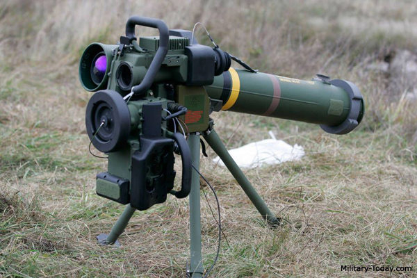

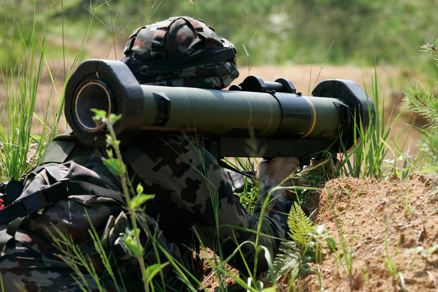

النظام الاسرائيلي Spike LR2
Spike LR2 هو صاروخ موجه مضاد للدبابات من الجيل الخامس مع عدد من الميزات المتقدمة. إنه جيل جديد من Spike LR الأصلية مع مدى أطول و اختراق افضل للدروع. تم تطويره في إسرائيل ومن إنتاج رافائيل. الحروف "LR" في التسمية تعني "Long Range" التصنيف الإسرائيلي لهذا الصاروخ هو جيل -2 Gil-2.
تم تصميمه للاستخدام من قبل المشاة والمركبات القتالية الخفيفة. يمكن أيضًا استخدام هذا الصاروخ بواسطة طائرات الهليكوبتر والمراكب المائية. حقق Spike LR نجاحًا كبيرًا وتم تصديره إلى حوالي 30 دولة ، بما في ذلك معظم أعضاء الناتو. منذ طرحه ، كما حقق Spike LR2 طلبيات. تم طلب هذا الصاروخ لأول مرة من قبل الجيش الإسرائيلي في عام 2017. وكان من المخطط أن يصبح جاهزًا للعمل بحلول نهاية عام 2018. وحتى الآن تم اختيار Spike LR2 أيضًا من قبل أستراليا وإستونيا وألمانيا ولاتفيا وسلوفاكيا ، على الرغم من أنه من المحتمل أن تطلب الدول أيضًا هذا الصاروخ.
يتم إنتاج Spike LR2 من قبل Eurospike في ألمانيا.
الصاروخ أخف قليلاً من الصاروخ Spike LR الأصلي ويزن 12.7 كجم. القاذفة هي أيضا أخف وزنا. ومع ذلك ، زاد LR2 من نطاقه واختراق الدروع. زاد المدى إلى 5.5 كم. علاوة على ذلك ، عند إطلاقه من طائرة هليكوبتر ، يصل مدى هذا الصاروخ إلى 10 كيلومترات باستخدام وصلة بيانات لاسلكية.
لدى الصاروخ رأس حربي حراري ترادفي يوفر اختراقًا متزايدًا للدروع بنسبة 30٪. لذلك تشير التقديرات إلى أن Spike LR2 يمكنه اختراق أكثر من 900 ملم من الدروع الفولاذية خلف الدروع التفاعلية المتفجرة (ERA).
يتوفر هذا الصاروخ أيضًا برأس حربي متعدد الأغراض وهو فعال ضد المباني والمخابئ والتحصينات الميدانية. يمكنه أن يخترق حتى 200 ملم من الخرسانة المسلحة وينفجر داخل الهيكل. هذا الرأس الحربي متعدد الأغراض فعال أيضًا ضد المركبات المدرعة الخفيفة.
يستخدم Spike LR2 توجيه بالأشعة تحت الحمراء. يحتوي على باحث جديد يعمل بالأشعة تحت الحمراء مع متعقب ذكي وميزات ذكاء اصطناعي. تم تصميمه للتغلب على أنظمة الحماية النشطة. يمكن لهذا الصاروخ مهاجمة الأهداف من الأعلى. يمكن إطلاقه في وضع إطلاق النار والنسيان ، بالإضافة إلى وضع المراقبة والتحديث. بدلاً من ذلك ، كما إطلاقه في أي خط رؤية واستخدام معيين هدف تابع لجهة خارجية باستخدام رابط البيانات اللاسلكي.
صاروخ Spike LR2 متوافق مع قاذفات Spike LR الأصلية. يمكن للقاذفات القديمة أيضًا إطلاق صاروخ LR2.
يتم تشغيل هذا السلاح من قبل طاقم مكون من 2.

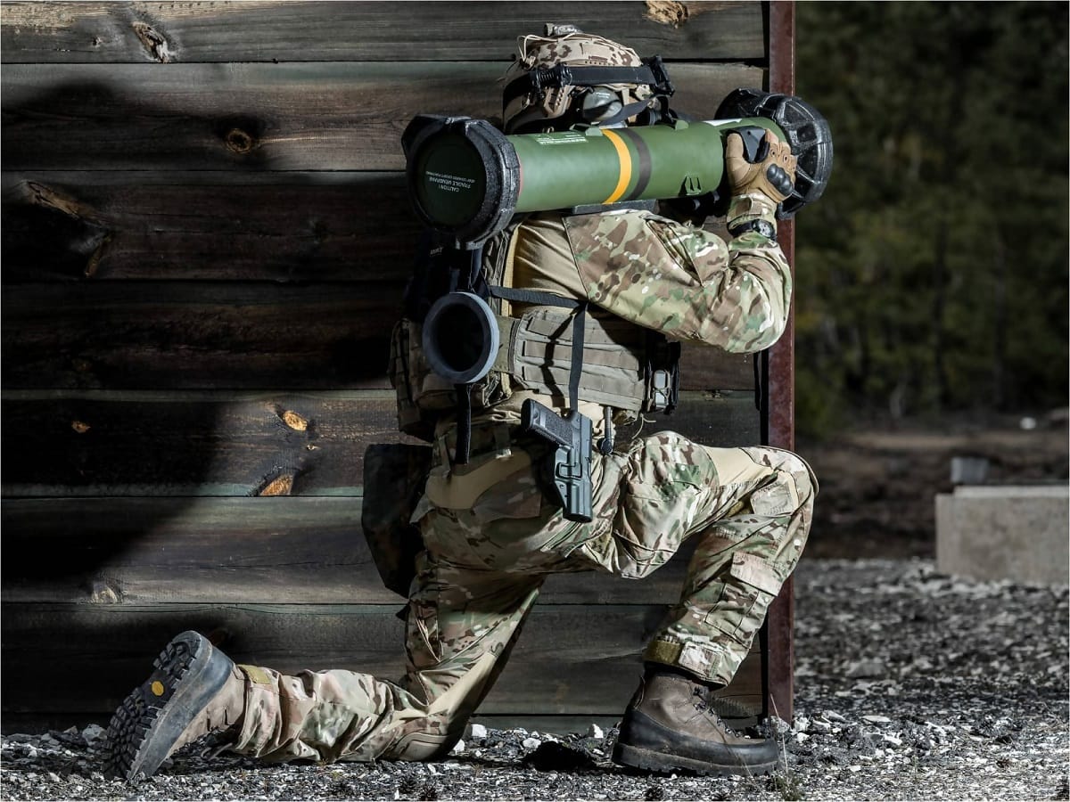

المتغيرات
Spike SR هو صاروخ موجه مضاد للدبابات. في الأساس هو نسخة مختصرة من Spike LR2. تم الكشف عنه علنًا في عام 2012 ويمثل النماذج الأصغر لسلسلة سبايك.
بلد المنشأ اسرائيل
اسرائيل
دخول الخدمة
2018
اختراق الدروع
أكثر من 900 ملم خلف ERA
المدى
5.5 كم
طول الصاروخ؟
غير متوفر
قطر الصاروخ
130 ملم
وزن الصاروخ
12.7 كجم
الوزن مع الحامل و نظام التوجيه
12 كجم
وزن الرأس الحربي؟
غير متوفر
نوع الرأس الحربي
Tandem HEAT
التوجيه
بالأشعة تحت الحمراء
ازاى وزن الصاروخ الصهيونى 12.7 كيلو ووزنه مع الحامل وجهاز التوجيه 12 كيلو ؟ :cmonBruh:
الصاروخ وزنه 12 كيلو فاصل 7 القاذفة و نظام التوجيه و الحامل الثلاثي 12 كيلو مجموع الوزن 24,7 كغ.

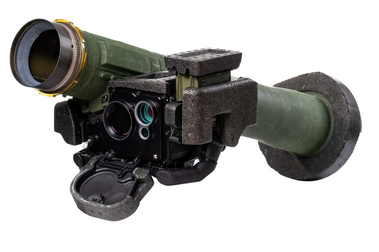

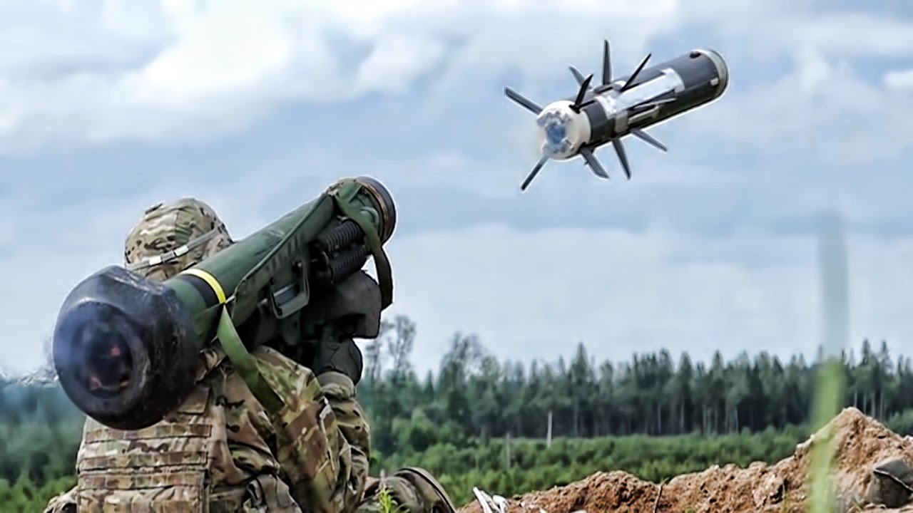

النظام الأمريكي جافلين Javelin

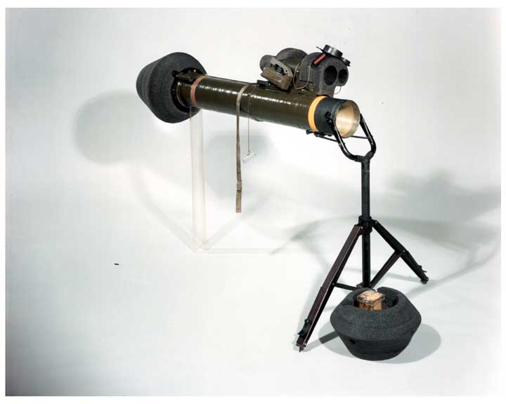

FGM-148 Javelin صاروخًا مضادًا للدبابات تم تصنيعه ليحل محل M47 Dragon.
M47 Dragon
في منتصف السبعينيات ، تبنى الجيش الأمريكي صاروخ M47 Dragon الموجه المضاد للدبابات و هو سلاح يطلق من على الكتف مع توجيه سلكي. كان لهذا الصاروخ المضاد للدبابات تصميم موثوق به وأداء جيد للغاية. ومع ذلك ، بحلول أواخر الثمانينيات من القرن الماضي ، أصبح الطراز M47 قديمًا. كان مداه الفعال يقتصر على 1000 متر كما أن قوة اختراق M47 لم تكن كافية لهزيمة أحدث دبابات القتال الرئيسية بالدروع الثقيلة. لذلك منح الجيش الأمريكي عقدًا لتطوير صاروخ موجه جديد مضاد للدبابات ليحل محل M47 Dragon.
تم تصميم Javelin بشكل مشترك من قبل Texas Instruments (الآن أنظمة صواريخ Raytheon) ومارتن ماريتا (الآن Lockheed Martin). في عام 1991 ، نجحت أول تجربة لجافلين. في عام 1994 ، كان أول اختبار لإطلاق النار ناجحًا وضرب الصاروخ الهدف على مسافة 2000 متر. في عام 1995 بدأ الإنتاج الضخم لـ FGM-148 Javelin وفي عام 1996 تم تسليمه إلى الجيش الأمريكي ومشاة البحرية الأمريكية. تم تصدير Javelin إلى حوالي 20 دولة بما في ذلك أستراليا وفرنسا والمملكة المتحدة. تم استخدامه على نطاق واسع خلال الحرب في العراق وأفغانستان. في العراق ، دمر عدة دبابات وشاحنات عسكرية من طراز T-55 و Type 69 و Asad Babil (T-72). في أفغانستان تم استخدامه بنجاح ضد مخابئ وتحصينات طالبان. قدمت الولايات المتحدة مؤخرًا عددًا كبيرًا من هذه الصواريخ المضادة للدبابات إلى أوكرانيا ، وقد تم استخدامه على نطاق واسع ضد الدروع الروسية.
يعد FGM-148 Javelin حاليًا أحد أكثر أنظمة الصواريخ الموجهة المضادة للدبابات المحمولة على الكتف تقدمًا في العالم. يمكنه تدمير أي دبابة قتال رئيسية حالية. كما يمكنه استهداف طائرات هليكوبتر التي تحلق على ارتفاع منخفض. فقط بعض الصواريخ الحالية المضادة للدبابات ، مثل صاروخ سبايك الإسرائيلي ، يمكن مقارنتها بصواريخ جافلين. ظهرت نسخة قريبة من Javelin ، تسمى HJ-12 ، مؤخرًا في الصين. يتمتع هذا الصاروخ الصيني بمواصفات وقدرات مماثلة لصاروخ جافلين.
Javelin هو سلاح يتميز بخاصية اطلق و انسى يتم إطلاقه على الكتف ولكن يمكن أيضًا تثبيته على حامل ثلاثي أو مركبات مدرعة مجنزرة وعجلات. حاليًا ، يمكن لمركبة القتال M3 برادلي استخدام صواريخ جافلين بدلاً من صواريخ تاو.
يتم تشغيل نظام صواريخ جافلين بواسطة طاقم مكون من شخصين. ويتكون من جزأين ، بما في ذلك وحدة الإطلاق Command Launch Unit وأنبوب الإطلاق الصاروخ. يمكن إعادة استخدام CLU ، بينما يمكن التخلص من أنبوب الإطلاق. يجب على المشغل توصيل أنبوب الاطلق مع الصاروخ إلى CLU قبل كل اطلاقة. بعد كل طلقة ، يفصل المشغل الأنبوب الفارغ ويربط أنبوبًا آخر بصاروخ من أجل الرمية الثانية. يحتوي CLU على قنوات متعددة مع تصوير حراري للمراقبة والاستكشاف وتحديد أولويات الهدف. يمكن أن تعمل في الليل وفي جميع الظروف الجوية. يمكن للمدفعي اختيار أفضل قناة حسب الظروف البيئية. عندما يحدد المدفعي الهدف ، يتم إرسال الإحداثيات إلى باحث الصاروخ.
يقفل الصاروخ على الهدف قبل الإطلاق أثناء الرحلة يوجه تلقائيًا. خلال ذلك الوقت ، يمكن للمشغل فصل الأنبوب الفارغ من CLU وإرفاق أنبوب آخر بصاروخ. تستغرق العملية حوالي 15 ثانية. بدلا من ذلك يمكن للطاقم ترك موقع اطلاق النار.
للجافلين طريقتان للهجوم: الهجوم العلوي والهجوم المباشر. يتم استخدام وضع الطيران للهجوم العلوي للاشتباك مع الدبابات والمركبات المدرعة الأخرى. بعد الإطلاق ، يصعد الصاروخ إلى أعلى ثم يغوص نحو الهدف. هذه الطريقة مناسبة جدًا لتدمير دبابات القتال الرئيسية ، لأن معظمها لا يتمتع إلا بالحد الأدنى من حماية الدروع في الجزء العلوي من البرج. في وضع الهجوم المباشر ، يطير الصاروخ مباشرة نحو الهدف. يستخدم هذا الوضع للاشتباك مع المباني والمخابئ وأطقم الأسلحة وتجمعات قوات العدو. في وضع الهجوم المباشر ، يمكن لـ Javelin أيضًا الاشتباك مع طائرات هليكوبتر تحلق على ارتفاع منخفض.
الصاروخ مزود بباحث تصوير بالأشعة تحت الحمراء. يمتلك الصاروخ رأسًا حربيًا على شكل شحنة ترادفية تبلغ 8.4 كجم. يقوم رأس حربي سابق بتفجير أي درع تفاعلي متفجر ويخترق الرأس الحربي الأساسي الدرع الأساسي . الجافلين قادر على تدمير أي دبابة معركة رئيسية موجودة.
يمتلك صاروخ جافلين قدرة إطلاق ناعمة. في المرحلة الأولى من الإطلاق ، يتم إلقاء الصاروخ للأمام لمسافة 20 مترًا عبر اسطوانة غاز مضغوط صغيرة تقع في مؤخرة الصاروخ. عندما يتم إلقاء الصاروخ بعيدًا عن المشغل ، يتم تشغيل المحرك الرئيسي. هذه الميزة تجعله مناسبة جدًا للاستخدام في البيئة الحضرية والمناطق المغلقة ، مثل المباني ، دون أي خطر على المدفعي.
الحد الأقصى لمدى إطلاق النار الجافلين هو 2500 متر. طورت الشركة المصنعة مؤخرًا نسخة من Javelin بمدى يبلغ 4750 مترًا.
أثبت Javelin أنه سلاح فعال للغاية. في عام 2022 ، استخدم الأوكرانيون المئات من هذه الصواريخ ضد أهداف روسية مدرعة. في وقت ما أفاد البنتاغون أنه من أصل 112 صاروخ جافلين أوكراني تم إطلاقها ، وصل 100 صاروخ إلى أهدافها. ما يعني احتمال إصابة 89٪. أثبت هذا الصاروخ فعاليته الشديدة حتى ضد دبابات القتال الروسية الأكثر تدريعًا ، مثل T-80BVM و T-90 و T-72B3. أثبت الجافلين بشكل أساسي أن يتميز بما يمكن ان نطلق عليه one shot, one kill ضد الدروع المعادية. على الرغم من أن هذا السلاح موجود بالفعل في الخدمة مع القوات الأمريكية لأكثر من عقدين.

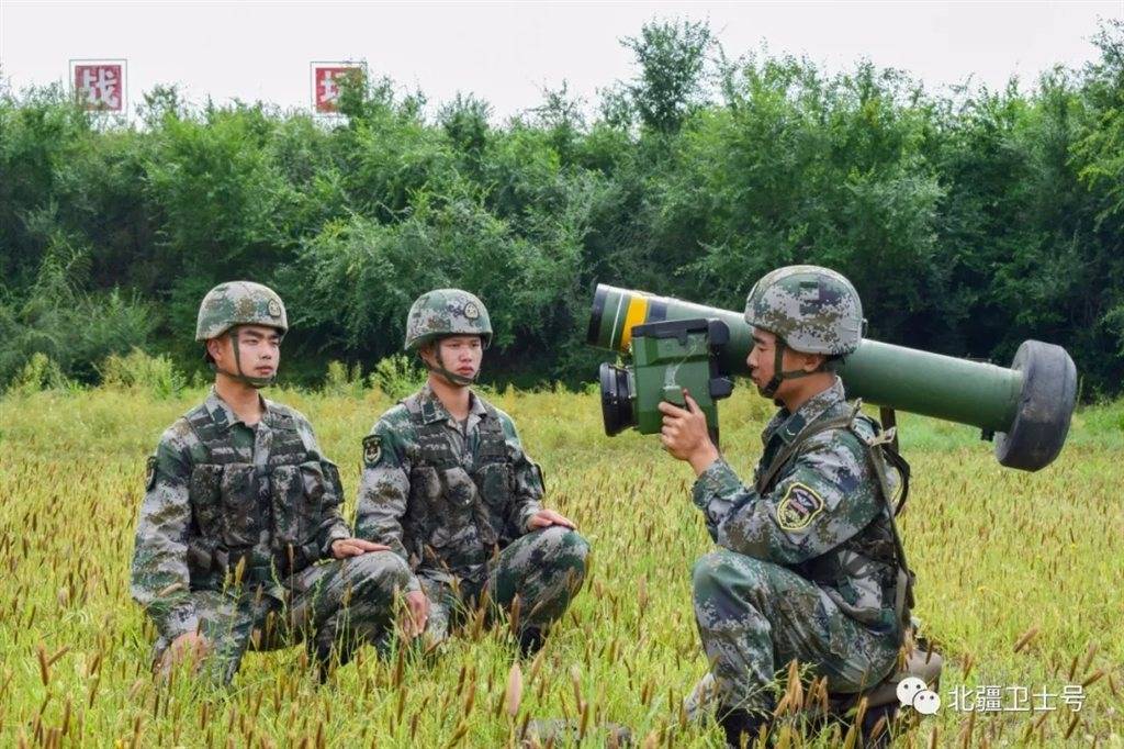

HJ-12 نسخة صينية من Javelin. يتمتع هذا الصاروخ الصيني بمواصفات وقدرات مماثلة لصاروخ جافلين. في الواقع ، هناك المزيد من الصواريخ الموجهة الصينية المتقدمة والمتطورة المضادة للدبابات ، على غرار Javelin التي يتم عرضه للتصدير. وتشمل هذه الصواريخ الموجهة المضادة للدبابات GAM-100 و TS-01.

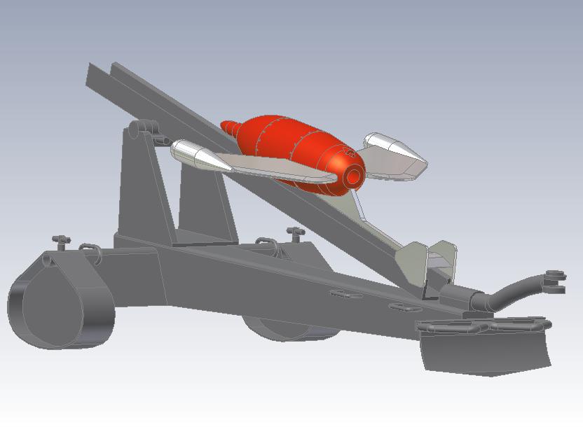

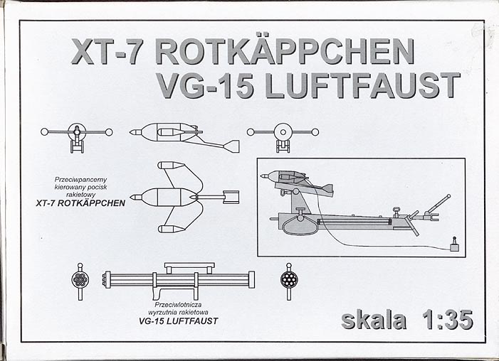

طورت ألمانيا صاروخ تصميم موجه سلكيًا مضادًا للدبابات مشتقًا من مفهوم الصاروخ جو-جو Ruhrstahl X-4 في السنوات الأخيرة من الحرب العالمية الثانية. يُعرف باسم X-7 ، وربما لم يتم استخدامه مطلقًا في القتال .
هو أستخدم بالفعل إستاذي ابتداء على الجبهة الروسية بهدف التقييم بعد أن أنتج الألمان عدد 300 وحدة من هذا صاروخ، لكن لم يتسن معرفة نتائج الاستخدام، حتى جرى اجتياح ألمانيا من قبل جيوش الحلفاء الغربيين والإتحاد السوفيتي ليسدل الستار عن هذا السلاح المثير.
العلماء الألمان حقيقتاً هم أول من بادر إلى تطوير وإنتاج الصواريخ الموجهة المضادة للدبابات ATGM، وذلك على أمل توفير سلاح فعال لقواتهم يلغي أو يحجم دور الدبابة (على غرار المدافع الرشاشة التي ألغت دور الخيالة). فلكي يواجه الألمان التعزيزات الكبيرة في حماية الدبابات السوفييتية آنذاك وهم يفتقدون للمواد الصناعية الأولية، عمدوا لاستكشاف وسيلة أخرى مختلفة عن المدافع المضادة للدبابات، التي بدت وكأنها تواجهه طريقاً مسدوداً فيما يتعلق بالسباق بين زيادة العيار من جهة وكثافة التدريع من جهة أخرى.
لقد حدا هذا الأمر بالمصممين الألمان في الفترة الأخيرة من الحرب العالمية الثانية، وتحديداً في العام 1944 لإنتاج أول صاروخ موجه مضاد للدروع، أطلق عليه X-7 Rotkäppchen (كلمة Rotkäppchen تعني حرفياً الصغيرة ذات الرداء الأحمر Little Red Riding Hood). بدأ العمل على تصميم وتطوير هذا السلاح العام 1941 من قبل شركة Ruhrstahl AG، التي انطلقت للبحث في حقل الأسلحة الصاروخية الموجهة، وبقصد إنتاج قذيفة موجهه مضادة للدبابات تستخدم من المواضع الدفاعية. لكن بسبب تفوق الألمان العسكري آنذاك بالإضافة لرغبتهم في توفير كلف التطوير، تم رفض الفكرة، حتى أعيد إحياء البرنامج من جديد العام 1943.
لقد جاء تطوير هذا السلاح بجهد مباشر من الدكتور الألماني "ماكس كرامر" Max Kramer الذي عمل أوائل العام 1938 في البحث عن وسائل تقنية مبتكرة للتحكم عن بعد في القنابل الجوية حرة السقوط free-falling bombs، وأنظم في العام 1940 للعمل لدى شركة Ruhrstahl. الدكتور كرامر الذي ولد في 8 سبتمبر 1903 واكتسب علومه في الهندسة الإلكترونية من جامعة ميونخ (حصل بعد ذلك على عدة براءات اختراع في مجال الديناميكا الهوائية aerodynamics)، ينسب له الفضل في تطوير العديد من الأسلحة والمقذوفات الموجه لاسلكياً، مثل القنبلة الموجهة Ruhrstahl X-1 (Fritz-X) التي كان بالإمكان التحكم بها والسيطرة عليها من الطائرة الأم.
وفي تاريخ 21 سبتمبر العام 1944 أجريت أو سبعة تجارب على الصاروخ X-7. لكن نتيجة لخصائص الطيران غير المألوفة والغريبة، الأربعة صواريخ الأولى المطلقة لامست وارتطمت بالأرض بعد طيرانها لمسافة قصيرة، لذلك هي تحطمت. محركي الصاروخين التاليين انفجرا في الجو وهما في الطريق إلى الهدف. الصاروخ الأخير طار نحو هدفه المتمثل في دبابة متوقفة ليصيبها من مسافة 500 م، وهذه مثلت المنطقة الميتة للصاروخ.
كان النظام الأول الذي بدأ تشغيله هو نظام نورد SS.10 الفرنسي خلال أوائل الخمسينيات من القرن الماضي دخل الخدمة في الجيش الفرنسي في عام 1955. كما أنه كان أول صاروخ مضاد للدبابات يستخدمه الجيش الأمريكي والقوات الإسرائيلية.
اشتمل الصاروخ SS-10 كسابقه الألماني على محرك قصير بوقود صلب مع دفع مزدوج، وسرعة طيران منخفضة نسبياً تراوحت ما بين 80 إلى 90 م/ث، ورأس حربي زنة 5 كلغم مثبت في الأمام مع صمامه تصادمية. لقد بينت التجارب أن بمقدار شحنته المشكلة shaped charge التي بلغ قطرها 164 ملم، اختراق نحو 400 ملم من الفولاذ المتجانس، بمعنى قدرته على ثقب دروع أي دبابة معاصرة آنذاك.
أما مداه الأقصى فكان لا يتجاوز 500-1600 م. الصاروخ كان موجهاً من خلال وصلة أسلاك توءميه twin-wire link مسحوبة من مؤخرته، مع إشارات مرسله من صندوق سيطرة بمقود صغير small joystick، مستخدم من قبل مشغل السلاح لصف الصاروخ وجمعه بالهدف أثناء مرحلة طيرانه، وجعله بالتالي يطير على طول خط البصر.

الذخيرة المتقدمة جعلت من تقنية الهجوم السقفي top attack الخيار المفضل للعديد من المقذوفات الحديثة الموجهة المضادة للدروع. فمن المعروف أنه مع التقدم المتحقق في أنواع الدروع لدبابات المعركة الحديثة، فإنه بات من الصعب هزيمتها من القوس الأمامي front attack الأكثر ثخناً وتدريعاً. وعليه فإن جميع مطلقي القذائف المضادة للدروع يتمنون دائماً استهداف المناطق الأقل سماكة في الهدف المدرع (صواريخ الجيل الأول والثاني المضادة للدروع التي نشرت على منصات المروحيات، تمتعت بميزة وأفضلية الهجوم من الأعلى بفضل ارتفاع منصة الإطلاق) هذه المناطق حددت ولفترة قريبة بجانبي البرج ومؤخرته، أما الآن ومع أنظمة الأحدث، فقد عاد بالإمكان مهاجمة الأهداف المدرعة من قمة السقف حيث أوهن التدريع أولاً والمقطع العرضي الكبير ثانياً .
هذه الأنظمة بعضها مصمم للطيران فوق الهدف مباشرة في مسار أفقي ومن ثم تحفيز وإطلاق رأسها الحربي نحو الأسفل، كما هو الحال مع الأمريكي TOW-2B والسويدي RBS56 BILL، والبعض الآخر يمتلك أفضلية أكثر ونمط انقضاض مع مسار قوسي لمهاجمة سقف الهدف، مثل الأمريكي Javelin والإسرائيلي Spike، حيث يتوفر لهذه الصواريخ القدرة على اكتساب صورة الهدف الحرارية وبعد ذلك تتبعها بشكل تلقائي بعد الإطلاق.

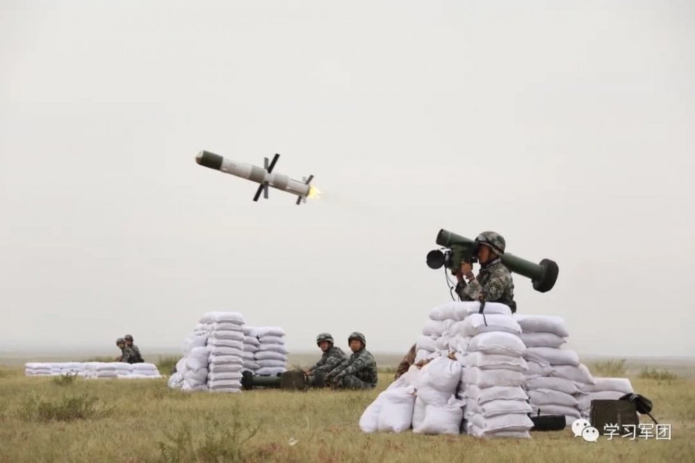

النظام الصيني HJ-12 (Hong Jian 12 أو Red Arrow 12)
HJ-12 (Hong Jian 12 أوHJ-12 هو سلاح محمول على الإنسان. يتم إطلاقه على الكتف ولكن يمكن أيضًا تثبيته على حامل ثلاثي القوائم أو مركبات مدرعة مجنزرة وعجلات. يتم تشغيل HJ-12 بواسطة طاقم مكون من شخصين. وتتكون من جزأين ، بما في ذلك وحدة إطلاق القيادة (CLU) وأنبوب الإطلاق بصاروخ. يمكن إعادة استخدام CLU ، بينما يمكن التخلص من أنبوب الإطلاق. يجب على المشغل توصيل أنبوب مع صاروخ إلى CLU قبل كل طلقة. بعد كل طلقة ، يفصل المشغل أنبوبًا فارغًا ويربط أنبوبًا آخر بصاروخ من أجل اللقطة التالية. يحتوي CLU على قنوات متعددة مع تصوير حراري للمراقبة والاستكشاف وتحديد أولويات الهدف. يمكن أن تعمل في الليل وفي جميع الظروف الجوية. يمكن للمدفعي اختيار أفضل قناة حسب الظروف البيئية. عندما يحدد المدفعي الهدف ، يتم نقل بيانات الهدف إلى طالب الصواريخ. يقفل الصاروخ الهدف قبل الإطلاق. أثناء الرحلة يوجه تلقائيًا. بمجرد إطلاق الصاروخ ، يمكن للمشغل فصل أنبوب فارغ ومن CLU وإرفاق أنبوب آخر بالصاروخ. يستغرق إعادة تحميل الصاروخ حوالي 15 ثانية. بدلا من ذلك يمكن للطاقم مغادرة موقع اطلاق النار.) هو سلاح صيني جديد موجه مضاد للدبابات من نوع أطلق وانسى ، وهو مشابه إلى حد بعيد الأمريكي FGM-148A Javelin ، الذي تبناه الجيش الأمريكي ومشاة البحرية في عام 1996. يمتلك HJ-12 نفس المدى وقدرات الاختراق مثل FGM-148A Javelin لذا فإن HJ-12 هو أحد أنظمة الصواريخ الموجهة المضادة للدبابات المحمولة الأكثر تقدمًا في العالم اليوم. يمكنه تدمير أي دبابة قتال رئيسية حالية. كما يمكنه الاشتباك مع المخابئ والقوارب الصغيرة وطائرات الهليكوبتر التي تحلق على ارتفاع منخفض. فقط بعض الصواريخ الحالية المضادة للدبابات إلى جانب Javelin متقدمة مثل HJ-12 الصينية أحد الصواريخ المماثلة هو Spike LR2 الإسرائيلي.
تم الكشف عن HJ-12 علنًا لأول مرة في عام 2014. وقد تم اقتراحه للتصدير كبديل أقل تكلفة من Javelin. تم الإعلان عنه تحت اسم تصدير GAM-100. في عام 2020 تم الإعلان عن تسليم هذا الصاروخ إلى دولة لم يكشف عنها.
هذا الصاروخ المتقدم المضاد للدبابات يعمل أيضًا مع الجيش الصيني تم تبنيه من قبل الجيش الصيني في عام 2020 أو 2021.
HJ-12 هو سلاح محمول يتم إطلاقه على الكتف ولكن يمكن أيضًا تثبيته على حامل ثلاثي القوائم أو المركبات المدرعة المجنزرة و ذات العجلات. يتم تشغيل HJ-12 بواسطة طاقم مكون من شخصين.
ويتكون النظام من جزأين ، بما في ذلك وحدة إطلاق (CLU) وأنبوب الإطلاق الصاروخ. يمكن إعادة استخدام CLU ، بينما يمكن التخلص من أنبوب الإطلاق. يجب على المشغل توصيل أنبوب الاطلاق إلى CLU قبل كل طلقة. بعد كل طلقة ، يفصل المشغل الأنبوب الفارغ ويربط أنبوبًا آخر بصاروخ من أجل الرمية التالية. تحتوي CLU على قنوات متعددة مع تصوير حراري للمراقبة والاستكشاف وتحديد أولويات الهدف. يمكن أن تعمل في الليل وفي جميع الظروف الجوية. يمكن للمدفعي اختيار أفضل قناة حسب الظروف البيئية. عندما يحدد المدفعي الهدف ، يتم نقل بيانات الهدف إلى باحث الصواريخ. يقفل الصاروخ على الهدف قبل الإطلاق. أثناء الرحلة يوجه تلقائيًا. بمجرد إطلاق الصاروخ ، يمكن للمشغل فصل الأنبوب الفارغ من CLU وإرفاق أنبوب آخر بالصاروخ. يستغرق إعادة تحميل الصاروخ حوالي 15 ثانية. بدلا من ذلك يمكن للطاقم مغادرة موقع اطلاق النار.
يحتوي HJ-12 على رأس حربي مضاد للدبابات شديد الانفجار (HEAT). يتم استخدام الشحنة لهزيمة الدروع التفاعلية المتفجرة (ERA) بينما يخترق الرأس الحربي الأساسي الدرع الأساسي. يخترق HJ-12 ما يصل الى 800 ملم من الدروع الفولاذية خلف ERA. قد يكون هذا الاختراق غير كافٍ لهزيمة الدروع الأمامية الثقيلة للدبابات الحديثة ، مثل M1A2 Abrams الأمريكية ، أو K2 Black Panther الكورية الجنوبية ، أو Merkava Mk.4 الإسرائيلية. ومع ذلك ، فإن HJ-12 لديه طريقتان للهجوم: الهجوم العلوي والهجوم المباشر. يتم استخدام وضع الطيران للهجوم العلوي للاشتباك مع الدبابات والمركبات المدرعة الأخرى. بعد الإطلاق ، يصعد الصاروخ إلى أعلى ثم يغوص نحو الهدف. هذه الطريقة مناسبة جدًا لتدمير الدبابات ، لأن معظمها لا يتمتع إلا بحد أدنى من حماية الدروع في الجزء العلوي من البرج. في وضع الهجوم المباشر ، يطير الصاروخ مباشرة نحو الهدف. يستخدم هذا الوضع للاشتباك مع المباني والمخابئ وأطقم الأسلحة وتجمعات قوات العدو. في وضع الهجوم المباشر ، يمكن لـ HJ-12 أيضًا الاشتباك مع طائرات هليكوبتر تحلق على ارتفاع منخفض.
يستخدم هذا الصاروخ الصيني المضاد للدبابات باحثًا بالأشعة تحت الحمراء أو باحثًا تلفزيوني في جميع الأحوال الجوية ليلاً ونهارًا.
يمتلك صاروخ HJ-12 قدرة إطلاق ناعمة. في المرحلة الأولى من الإطلاق ، يتم إلقاء الصاروخ للأمام لمسافة 20 مترًا عبر اسطوانة غاز مضغوط صغيرة تقع في مؤخرة الصاروخ. عندما يتم إلقاء الصاروخ بعيدًا عن المشغل ، يتم تشغيل المحرك الرئيسي. تسمح هذه الميزة بإطلاق الصاروخ من المباني والمخابئ دون أي خطر على المدفعي.
المتغيرات
GAM-100 النسخة تصديرية من HJ-12.
GAM-101 صاروخ مضاد للدبابات يُطلق من الجو ، مصمم ليتم حمله بواسطة الطائرات بدون طيار. توجد إصدارات فرعية له هي GAM-101A و GAM-101B من هذا الصاروخ.

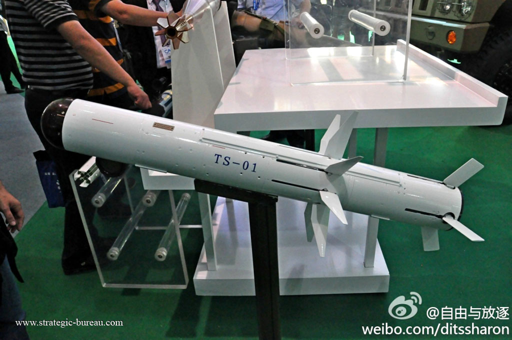

TS-01 هو صاروخ صيني آخر مضاد للدبابات يشبه HJ-12. يتم تقديمه من قبل شركة Poly Technologies.
بلد المنشأ:
الصين
دخول الخدمة
2020 (؟)
اختراق الدروع
800 ملم
مدى النيران
2.5 كم
طول الصاروخ
~ 1.1 م
طول أنبوب الإطلاق
~ 1.2 متر
قطر الصاروخ
~ 0.13 م
وزن وحدة الاطلاق CLU
6.5 كجم
وزن الصاروخ
13 كجم
وزن الرأس الحربي؟
غير متوفر
نوع الرأس الحربي
Tandem HEAT
التوجيه
بالأشعة تحت الحمراء أو التصوير التلفزيوني
