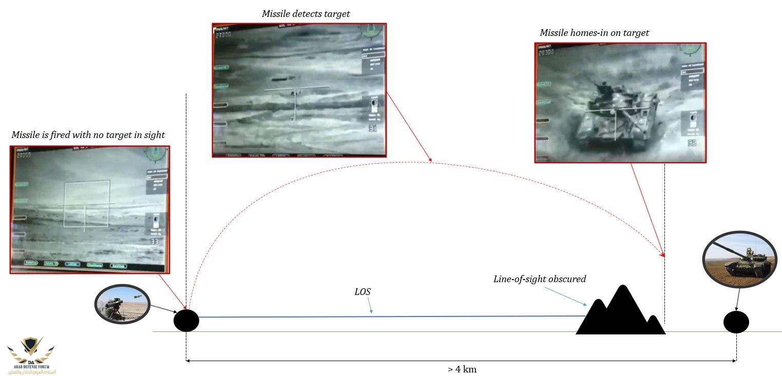

المشغل الأرضي هو من يستطلع ويشاهد ما تراه كاميرا أو مجس الصاروخ !!
نعم هدا ما اقصده
لا يوجد إستاذي !! راجع إسلوب إكتساب الهدف في الأمثلة التي ذكرت !! حتى النوع الموجه بالألياف البصرية يتطلب من المشغل الأرضي مشاهدة الهدف أولا للإطباق عليه !! لا يوجد صاروخ بقدرات الذكاء الصناعي يستطيع البحث عن الأهداف في ساحة المعركة ثم يطبق عليها ويهاجمها !! بالمناسبة حتى المسيرات لا تتحصل على هذه القدرات حسب فهمي لآلية عملها !!
لا يوجد ذكاء اصطناعي
يتم برمجة الصاروخ لطيران نحو احداتيات معينة! بعد الاطلاق يشاهد المشغل بث الباحث تم يقرر اما استعمال خاصية LOAL للاغلاق على الهدف او Man-in-the-loop لتحكم في الصاروخ بنفسه
نعم هدا ما اقصده
يتم برمجة الصاروخ لطيران نحو احداتيات معينة بعد الاطلاق
نعم هذا صحيح، لأن الأخ kamov-52 ذكر نصا "سيتعين على الصاروخ البحث بنفسه على الاهداف والتعرف عليها والاشتباك مع اهمها" وهذه القدرات غير متاحة حاليا !!

هذا التسجيل الحديث لإستخدام نظام Javelin يعكس المفهوم الحقيقي لتعبير "أضرب وأنسى" fire and forget !! وهذا يعني أنه لا حاجة للتفكير في شيء بعد القيام بعملية الرمي لأن التوجيه سيكون تلقائياً والإصابة على الأرجح ستكون محققة بحيث يكون للمشغل بعدها حرية التراجع أو البحث عن هدف آخر لمشاغلته. التسجيل يعرض أنسحاب الرامي مباشرة من مكانه بعد الإطلاق، ثم هو أخذ بالتحدث مع أحدهم بينما لا يزال الصاروخ في مسار طيرانه باتجاه الهدف !!!
أعتقد يمكن لبعض مضادات السفن ان تقوم ب reprioritization للأهداف في المرحلة الأخيرة عبر الactive radar terminal homing صحيح ؟
