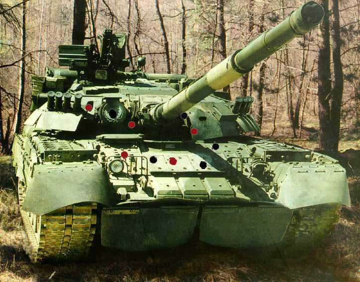

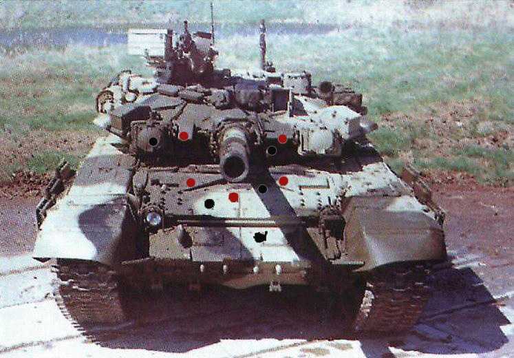

الصور التالية توضح الإصابات بالـ RPG-29 (النقاط الحمراء) و الكورنيت (النقاط السوداء) ضد الدبابات المجهزة بالدروع التفاعلية مع العلم بأن المصدر لم يوضح أي من هذه الإصابات تمكن من إحداث إختراق.

- النقطة الأولى تتحدث عن ثلاثة إختراقات للقاذف rpg-29 من أصل خمسة إطلاقات ، ولم يحدد الموضوع تحصيل هذه النتيجة كان بدروع تفاعلية أم بدونها للدبابة T-90. ومع ذلك النتيجة لم تكن مطمئنة لقدرات التدريع الجبهوي لبرج الدبابة ونحن نتحدث عن أكثر منطقة سماكة ، ودروع مركبة تغني بها الكثير من الأخوة وتحدثوا عن مكوناتها !!
طبعا من صور التجربة، نرى أن النقاط الحمراء هي تمثل ضربات الـ RPG-29 و منها ثلاث في منطقة البدن الأمامية و ليست كلها في "التدريع الجبهوي لبرج الدبابة"، لذا لا نستطيع أن نحكم أيها أخترق البرج و هل كانت الدبابة مجهزة بدروع تفاعلية أم لا، و عموما إحتمال كبير أن الإختراق حصل بشكل مشابه للتشالنجر 2 البريطانية في العراق، و تبقى هذه الجزئية من التقرير غامضة.
