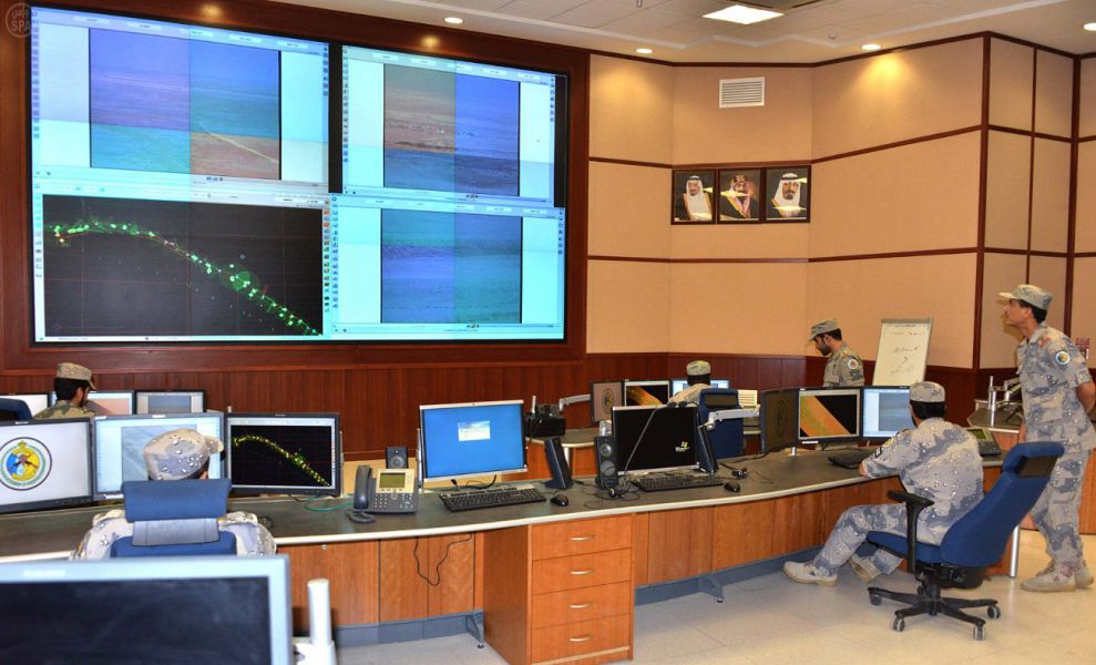

نفس النظام بالخدمة لدى حرس الحدود السعودي

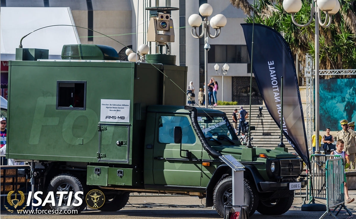

Night Owl®ZOOM surveillance and reconnaissance platform المبنية على اساس عربة Mercedes G-class تلعب دور حيوي في عملية المراقبة الالكترونية وهي مزودة بالنسخة المحمولة للنظام الالماني Z:ASSESS Single C2 Mobile surveillance

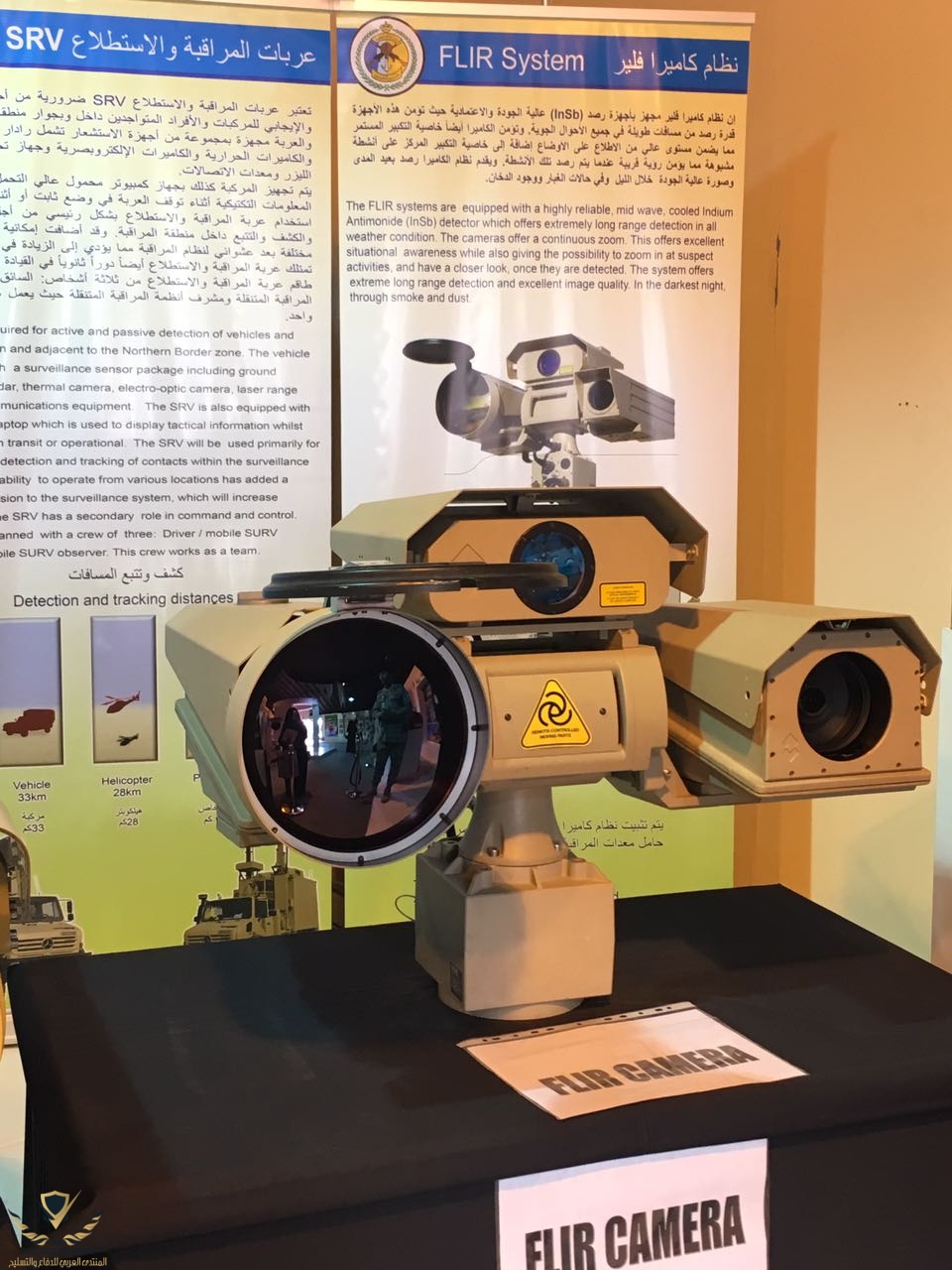

سبق وعرض في مهرجان الجنادرية اتذكر معلومة مداه الرصد لها يصل الى 20 كم
اعتقد ان النظام المستخدم من طرف السعودية ليس نفسه النظام الالماني المستخدم في الجزائر

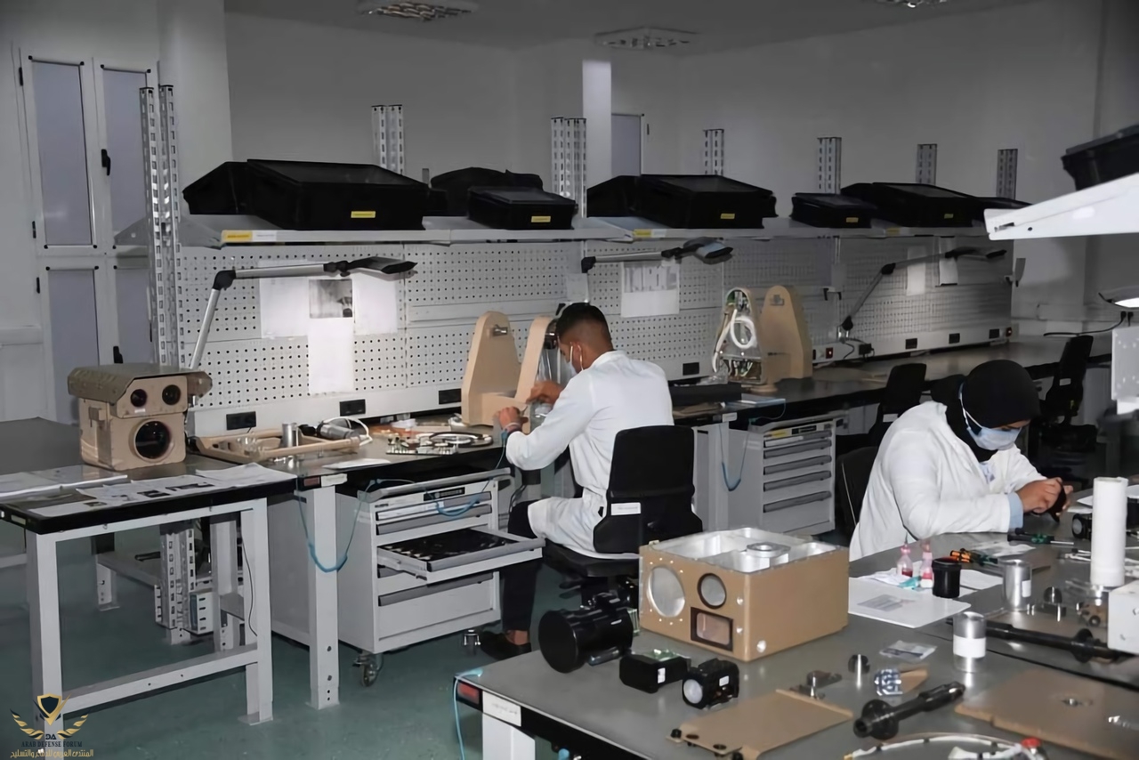

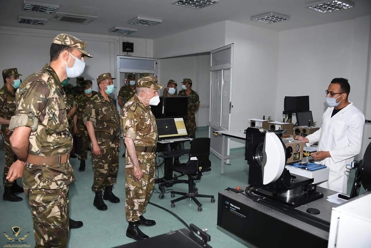

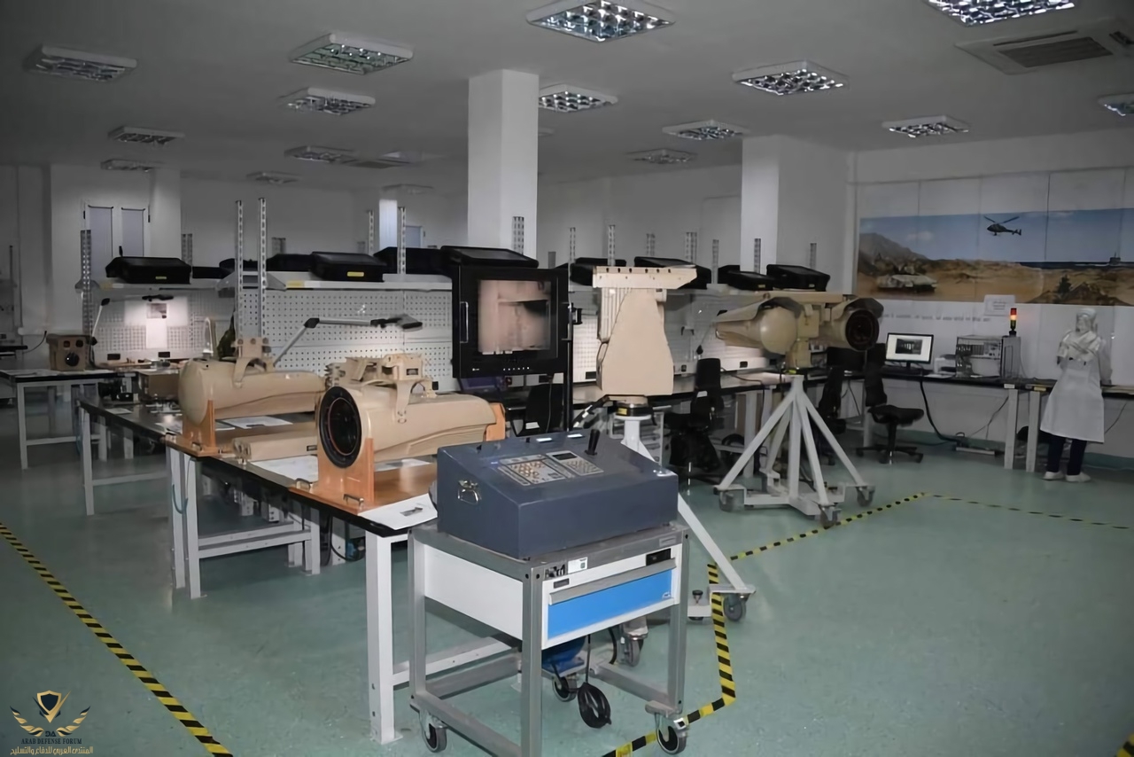

احد افضليات و مميزات النظام بالنسبة للجيش الجزائري هو ان معظم مكونات النظام يتم صناعتها هنا محليا من طرف SCAFSE LTD - HENSOLDT Algeria

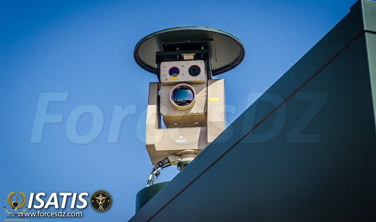

- Z Night owl-M/ER
- Z: NightOwl M
- SPEXER®2000 Aesa surveillance radar

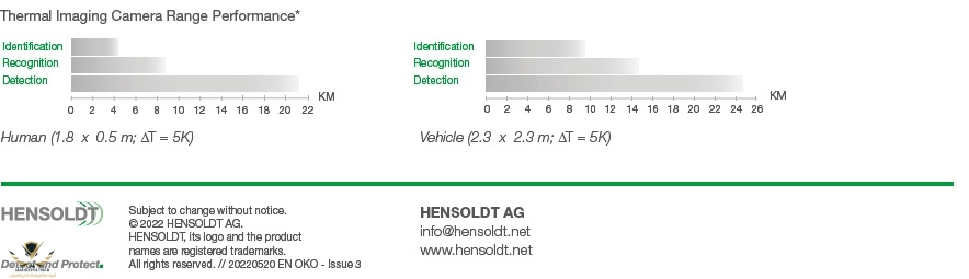

رادار SPEXER 2000 مداه 40 كلم

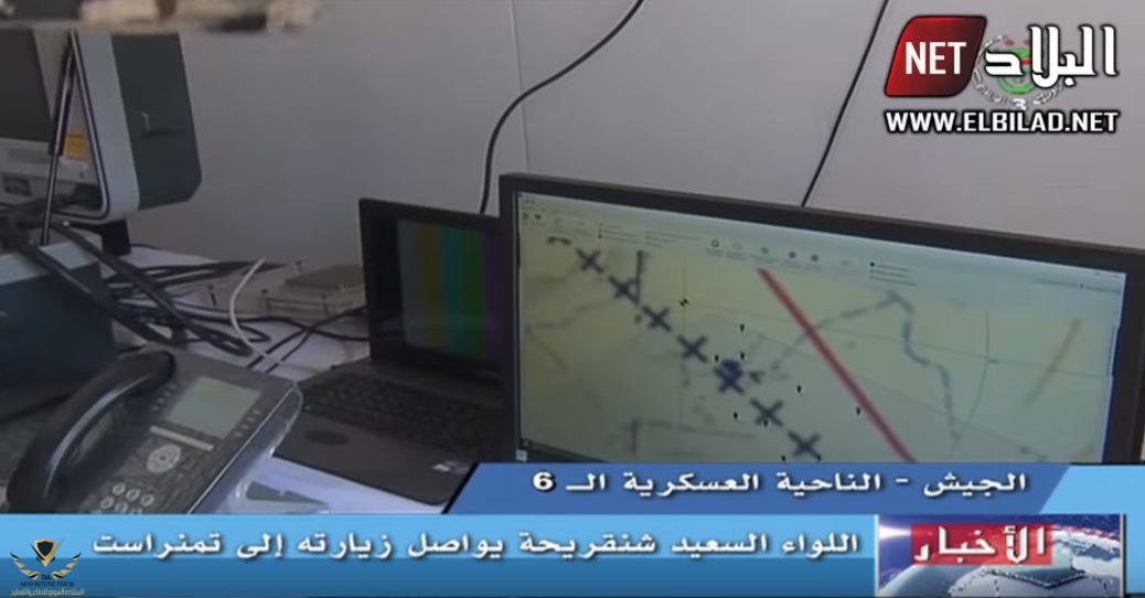

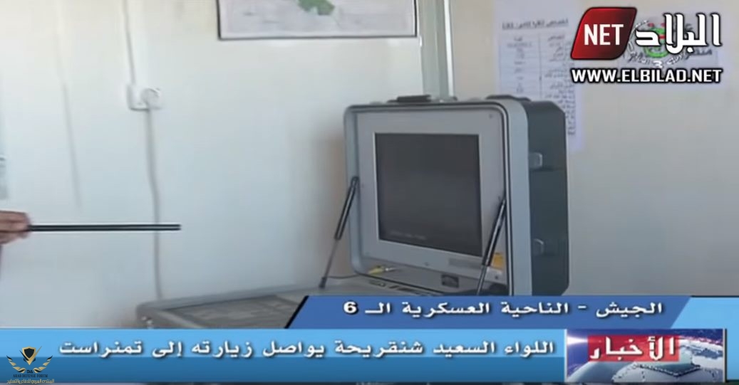

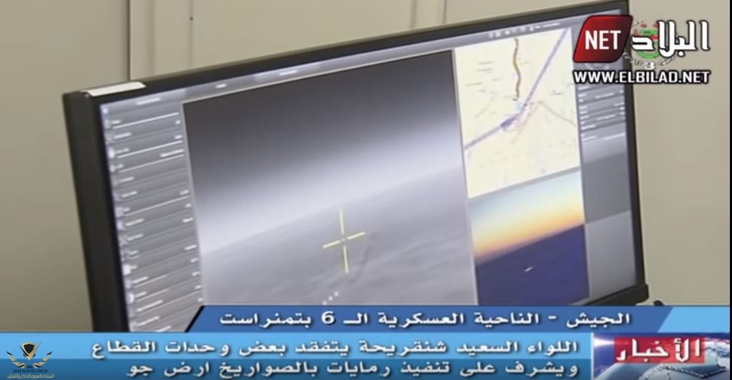

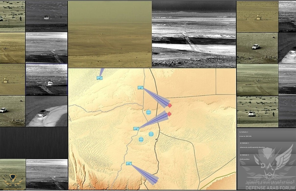

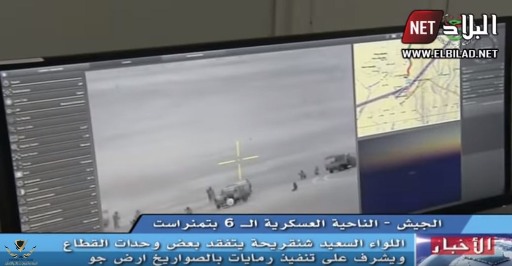

احد مراكز المراقبة المتقدمة - المدمجة ضمن شبكة النظام على حدود النيجر - الناحية العسكرية السادسة تمنراست ... يلاحظ على شاشة المشغل محاصرة مجموعة من المتسللين

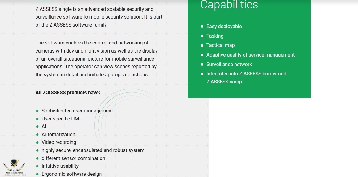

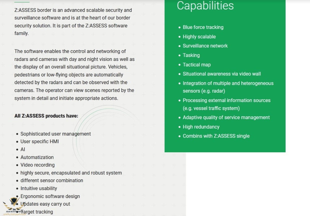

من موقع الشركة
Capabilities
Blue force tracking
Highly scalable
Surveillance network
Tasking
Tactical map
Situational awareness via video wall
Integration of multiple and heterogeneous sensors (e.g. radar)
Processing external information sources (e.g. vessel traffic system)
Adaptive quality of service management
High redundancy
Combins with Z:ASSESS single
