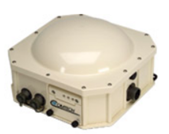

Blue Force Tracker (BFT) 2 جهاز الإرسال والاستقبال
يستخدم JBC-P جهاز إرسال واستقبال L-band (950-2150 Megahertz (MHz))
لدعم تحميل والرفع للبيانات 80 إلى 90 كيلوبت في الثانية (kbps).
بتزامن مع استقباله لاشارات الأقمار الصناعية الداعمة له. زيادة إنتاجية BFT2 (على BFT 1 السابق)
يسمح لـ JBC-P بتلقي المزيد من التحديثات المتكررة وتوفير وعي أكثر دقة بالمحيط
MT-2010/MT-2011

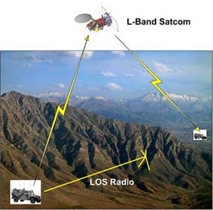

في حالة فشل Blue Force Tracker 2 (BFT2) في sateUite ، ستصبح المنصة
منصة local لمنصة أخرى بحيث انها مبرمجة كبوابة لشبكة الأرضية
أظهر JBC-P هذه القدرة مع إرسال 40 نظامًا هجينًا للجيش والبحرية
681,157 رسالة في وقت واحد عبر القمر الصناعي و BFT2 والشبكة الأرضية. مع ذلك
أنه على الرغم من حدوث إرسال مزدوج ، إلا أن معدلات إتمام الرسائل كانت في الغالب أقل من المطلوب
والمعلومات المنقولة كانت غير دقيقة.

يحتاج BFT في الاصل الى قمر اصطناعي SATCOM L-BAND ليعمل
عدم توفر البلد المشغل لمثل هذا قمر اصطناعي يعني انه بالأصل لا تمتلك النظام
ولن تستطيع تشغيله الا به

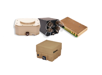

مول الجيش الأمريكي في 2019 شركة Comtech بمبلغ 4.2 مليون دولار لتسريع من اعمال تطوير
BFT-2-HC نسخة جديدة MT-2025
النسخ القديمة من BFT تم تطويرها بالأصل لتبادل معلومات غير حساسة
ويسهل اختراق اتصالاتها لهذا تم توفير خاصية تشفير في نسخة الحديثة
الميزات الرئيسية لـ Comtech MT-2025
قادرة على نقل معلومات 128 كيلوبت في الثانية / اتصال مزدوج
مصمم لتلبية MIL-STD 810F
مصمم لتلبية MIL-STD 461F
متوافق مع FCC / ETSI
MIL-STD 1275B Surge / Spike وحدة تزويد طاقة
يحتوي على وحدة مضمنة FIPS 140-2 ، من المستوى
يدعم تشفير AES128 ، AES192 ، AES256
الفوائد الأساسية لهذا الحل:
ارسل البيانات 650 بت في الثانية إلى 128 كيلوبت في الثانية
رسائل ثنائية الاتجاه آمنة وموثوقة
تعمل عبر عدة أقمار صناعية L-band في جميع أنحاء العالم على شبكة بيانات حزم مشفرة بالكامل
هوائي متعدد الاتجاهات منخفض التكلفة
يدعم RHCP و LHCP
احتمال منخفض للاعتراض / احتمالية منخفضة للكشف

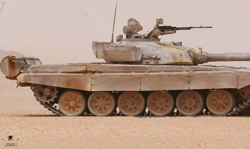

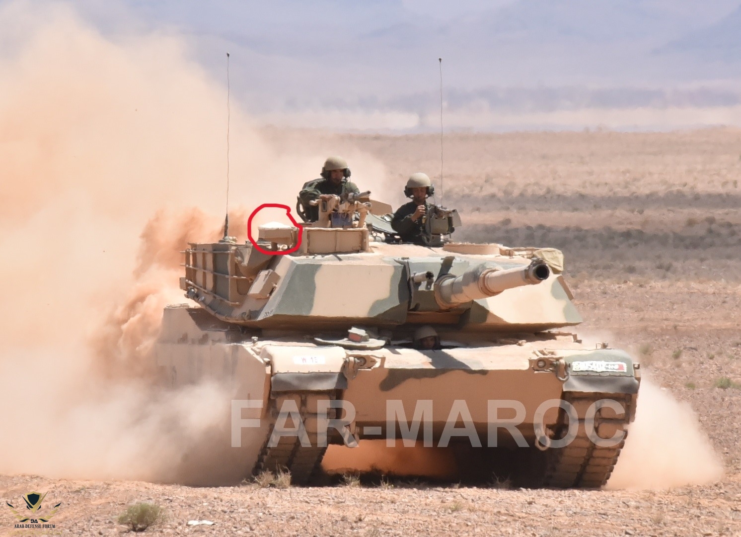

من لا يزال يستخدم أنظمة الراديو R-168-25UE-2 ويربطها بأنظمة الملاحة السوفيتية على T-90s يعتبر حديثًا؟
عيرنا التلقيم البدائي و الشكل كأنه علبة صفيح و بطأها وعدم احتوائها على ابسط حماية نظام حماية نشط
لو كنت مكانك لاستحييت الحديث عن الدبابات
موضوع مثير للضحك هذا كله لأن المغرب يشغل BFT ومشغلو T90/72/62/55AMVالخردة يريدون التنقيص منه لتغطية عقدة النقص التي يعانون منها في دباباتهم
Good jobe
😁👎 الصراخ على قدر الالم
الصراخ على ماذا؟ حول ربط أجهزة الراديو القديمة بأنظمة الملاحة السوفيتية على T-90s لصنع BFT بدائية؟ أو استخدام الأعلام في ساحات القتال؟

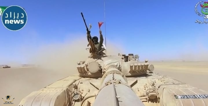

تعليق أخير قبل مغادرة الموضوع نهائياً وهي فائدة إن شاء الله للجميع حول معنى التلويح بالعلمين الأحمر والأصفر في ذات الوقت، وهذا يعني أن قائد الدبابة يبلغ الآخرين عن خلل في سلاح الدبابة.
