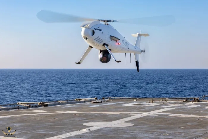

4- الطائرة Schiebel Camcopter S-100
Camcopter S-100 هي طائرة هليكوبتر دون طيار متوسطة المدى متوسطة التحمل تم تصميمها وتطويرها وتصنيعها من قبل الشركة النمساوية Schiebel GmbH. وقد تم تطويرها لكي تخدم التطبيقات العسكرية والمدنية على حد سواء.
تم عرضها لأول مرة في معرض لوبورجيه للطيران لعام 2009 الذي عقد في باريس، فرنسا. تخدم في دولة الإمارات العربية المتحدة، وكذلك في الصين، ألمانيا، الأردن، فرنسا، الولايات المتحدة، مصر، إيطاليا، ليبيا، وروسيا.
المواصفات
– الطاقم : بدون طيار
– الطول : 3.11 متر
– العرض : 1.24 متر
– الارتفاع : 1.12 متر
– الوزن فارغه : 110 كغم
– اقصى وزن للاقلاع : 200 كغم
– قطر المروحه الرئيسيه : 3.4 متر

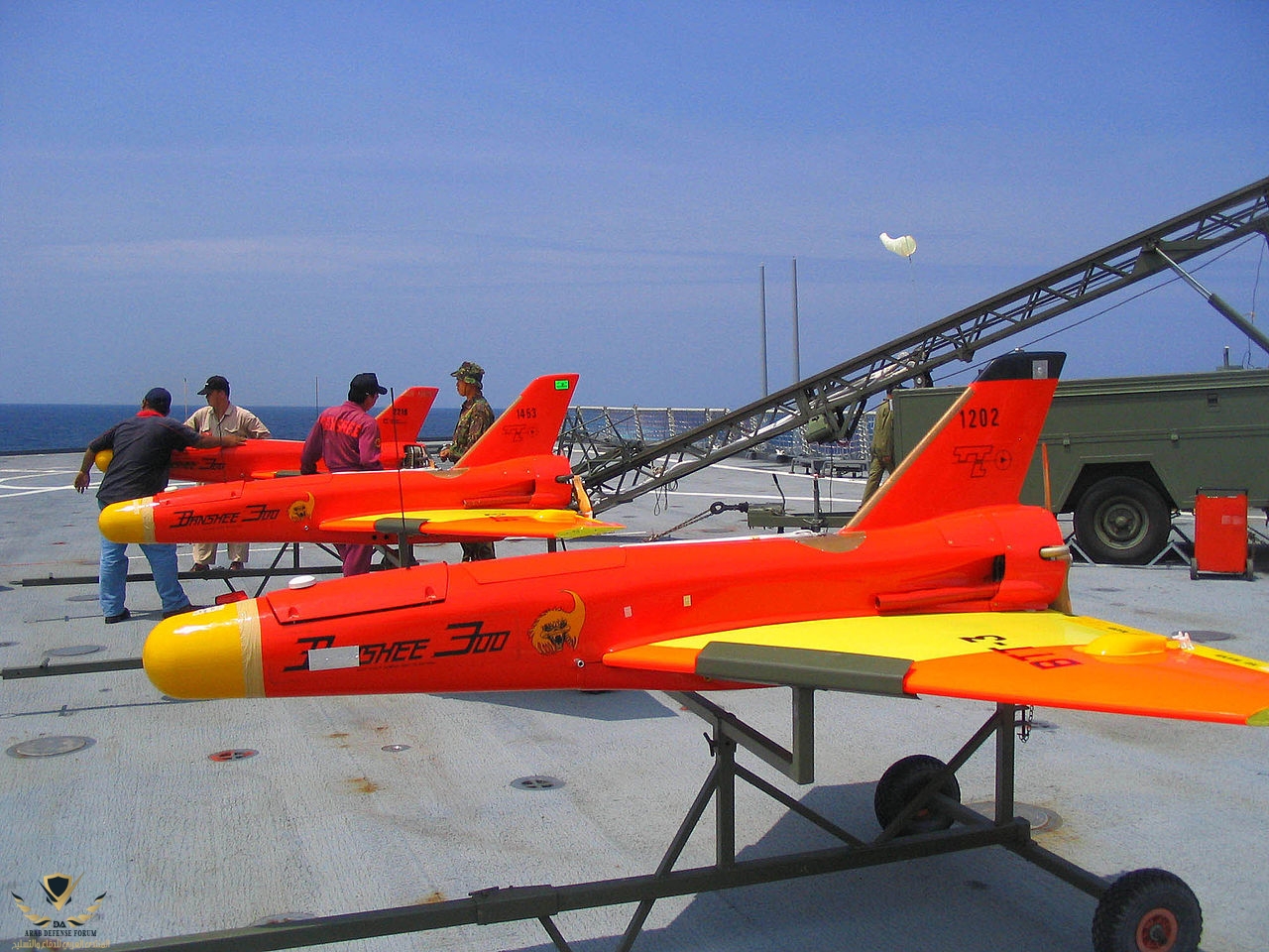

- الطائرة الهدفية Meggitt Banshee
تعد البانشي طائره دون طيار هدفيه تم تصميمها للخدمه سواء في البر او البحر لتوفير هدف جدوي للتدرب عليه من قبل وحدات الدفاع الجوي وتستطيع البانشي الطيران لمسافه تقدر ب100 كم

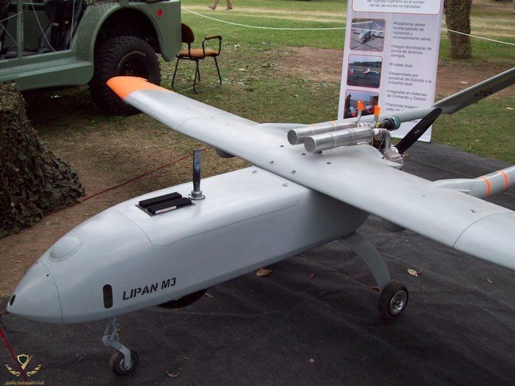

8- الطائرة بدون طيار Lipán M3 التي تصنع في مصر
الطائرة متخصصة في عمليات الاستطلاع الليلي والنهاري ومراقبة الاحوال الجوية وتخدم مع فرق الاستطلاع والمهام الخاصة حيث يصل طولها الى 3.5 متر ووزنها لا يتعدى ال60 كلج وتحتوي على انظمة ملاحة بالاقمار الصناعية ونظام تيليمتري Telemetry لجمع المعلومات بالتحكم عن بعد ونظام بث للفيديو والصور عالية الدقة والوضوح ….
تصل سرعة الطائرة الى 170 كلم/ساعة ويصل مداها الى 40 كلم وتطير على ارتفاع 2000 متر وتستطيع البقاء في الجو لمدة 5 ساعات ويتم التحكم فيها عن بعد بواسطة وحدة كمبيوتر ارضية وتحتوي على نظام اقلاع وهبوط….

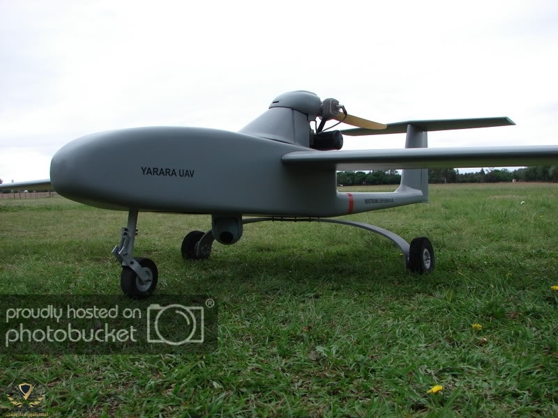

9- الطائرة Nostromo Yarara التي تصنع في مصر
اليارارا طائرة خفيفة مخصصة لأعمال استطلاع و تجسس و تحديد اهداف لنيران المدفعية و الصواريخ الموجهة تم الحصول عليها مع نقل كامل لتقنية التصنيع محليا لدى المجموعة الهندسية المصرية أرييجسا “Ariegsa” و التي تقوم أيضا بتصنيع روبوتات ارضية و غواصات غير مأهولة لصالح الجيش المصري وبتعاون مع شركات صينية وصربية بخلاف الشركات الأرجنتينية .
الطائرة مزودة بمجموعة من التقنيات للملاحة و الكشف على النحو الآتي:
1- منظومة الملاحة بالاقمار الصناعية “GPS”
2- منظومة الملاحة بالقصور الذاتي “INS”
3- نظام تيليميتري لنقل البيانات “Telemetry Data Transmission System” على تردد ( 900 ميجاهيرتز – 2.4 جيجاهيرتز).
4- منظومة كشف ورصد كهروبصرية ” EO Electro-Optic ” نهارية ومستشعرات راصدة بالأشعة تحت الحمراء للتصوير الليلي “IR-Sensor”.
5- يتم التحكم في الطائرة بواسطة محطة تحكم ارضية مزودة بشاشة عرض للبيانات و تخطيط المهام مع منظومة اتصال لاسلكية و وصلة بيانات فيديو رقمية .
6- تصل السرعة القصوى للطائرة إلى 150 كلم / ساعة ويصل مداها الى 50 كم وأقصى ارتفاع 4000 متر وتستطيع البقاء في الجو لمدة 6 ساعات.

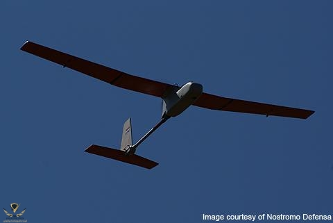

10- طائرة Nostromo cabure الأرجنتينية التي تصنع في مصر
الطائرة تستخدم في مهام الاستطلاع والتجسس والبحث وتحديد الاهداف للمدفعية والصواريخ وعمليات مراقبة الحدود وحفظ الامن ومهام تحليل الاصابات والاضرار بعد القصف او اضرار البنية التحتية ومضافا اليها عمليات مرافقة الوحدات الارضية وتأمينها.
تحتوي الطائرة على نظام ملاحة بالاقمار الصناعية GPS والملاحة بالقصور الذاتي INS وكاميرا تصوير نهاري وليلي وحراري تحتوي على لواقط شديدة الحساسية للتغيرات الضوئية CCD-TV camerca ونظام استشعار بالاشعة تحت الحمراء ونظام نقل البيانات بالتحكم عن بعد.
تصل سرعة الطائرة الى 105 كم/ساعة ويصل مداها إلى 20 كلم وتطير على ارتفاع 2000 متر وتستطيع البقاء في الجو لمدة ساعتين بحد اقصى

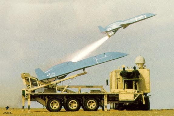

11- الطائرة سكاراب Teledyne Ryan Model 324 Scarab
هذه الطائرة تم تصنيعها في نهاية الثمانينيات خصيصا لصالح القوات الجوية المصرية فقط من قبل شركة Teledyne Ryan الامريكية
مواصفات الطائرة
– الطول: 6.1 متر
– أقصى وزن عند الاقلاع : 1.17 طن
– الهيكل و التصميم : شبحي بالكامل مكون من المواد المركبة Composite Materials
– التوجيه : ملاحة بالقصور الذاتي INS و القمر الصناعي GPS + تحكم عن بعد
– نظام الاطلاق : محرك دفع معدل خاص بصاروخ هاربون الامريكي الجوال
– الهبوط : بواسطة المظلة مع وسادة هوائية مضادة للصدمات
– انظمة الاستطلاع : كاميرا تيليفيزيونية + نظام كشف وتصوير ليلي ونهاري بالاشعة تحت الحمراء
– الحمولة الداخلية : 131 كلج
– السرعة : 970 كلم/ساعة
– أقصى ارتفاع : 13 الف متر
– أقصى مدى : 2250 كلم وبعض المصادر تشير الى 2600 كلم و 3150 كلم

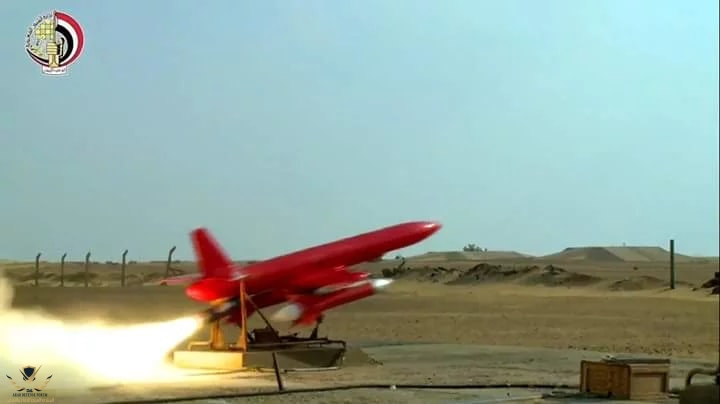

12- ﺍﻟﻄﺎﺋﺮﺓ ﺍﻟﻬﺪﻓﻴﺔ ﺳﻬﻢ 1
ﻫي ﺇﺣﺪى ﺍﻟﺼﻨﺎﻋﺎﺕ ﺍﻟﻌﺴﻜﺮﻳﺔ ﺍﻟﻤﺼﺮﻳﺔ ﻣﻦ ﺇﻧﺘﺎﺝ ﺍﻟﻬﻴﺌﺔ ﺍﻟﻌﺮﺑﻴﺔ ﻟﻠﺘﺼﻨﻴﻊ ﻭﻫﻲ ﻃﺎﺋﺮﺓ ﺑﺪﻭﻥ ﻃﻴﺎﺭ ﺗﺴﺘﺨﺪﻡ ﻛﺄﻫﺪﺍﻑ ﻟﺘﺠﺮﺑﺔ ﺃﻧﻈﻤﺔ ﺍﻟﺪﻓﺎﻉ ﺍﻟﺠﻮﻱ ﺍﻟﻌﺎﻣﻠﺔ ﺑﺎﻟﻘﻮﺍﺕ ﺍﻟﻤﺴﻠﺤﺔ ﻭﺍﻟﺘﺄﻛﺪ ﻣﻦ ﺳﻼﻣﺘﻬﺎ ﻭﻣﺪﻱ ﺟﺎﻫﺰﻳﺘﻬﺎ ﻭﺍﺳﺘﻌﺪﺍﺩﻫﺎ ﺍﻟﻘﺘﺎﻟﻲ ﻭﺍﻟﺘﺄﻛﺪ ﺃﻳﻀﺎ ﻣﻦ ﻗﺪﺭﺓ ﺍﻟﺮﺍﺩﺍﺭﺍﺕ ﻋﻠﻲ ﻛﺸﻔﻬﺎ ﻭﺍﻟﺘﻌﺎﻣﻞ ﻣﻌﻬﺎ ﻓﻲ ﻣﺨﺘﻠﻒ ﺍﻟﻈﺮﻭﻑ.
ﺍﻟﻤﻮﺍﺻﻔﺎﺕ ﺍﻟﻔﻨﻴﺔ
– ﺗﺴﺘﺨﺪﻡ ﻓﻰ ﺗﺪﺭﻳﺐ ﺃﻃﻘﻢ ﺍﻟﺪﻓﺎﻉ ﺍﻟﺠﻮﻯ ﺍﻟﻤﺨﺘﻠﻔﺔ
– ﻳﺘﻢ ﺍﻃﻼﻗﻬﺎ ﺑﻮﺍﺳﻄﺔ ﻗﺎﺫﻑ ﻣﻴﻜﺎﻧﻴﻜﻰ ﻓﺮﺩﻯ
– ﺍﻟﻄﺎﺋﺮﺓ ﻣﺰﻭﺩﺓ ﺃﻳﻀﺎً ﺑﻤﺤﺮﻙ ﺍﺣﺘﺮﺍﻕ ﺩﺍﺧﻠﻰ
– ﻳﺘﻢ ﺍﻟﺘﺤﻜﻢ ﻓﻰ ﺍﻟﻄﺎﺋﺮﺓ ﺑﻮﺍﺳﻄﺔ ﻣﺤﻄﺔ ﺗﺤﻜﻢ ﺃﺭﺿﻴﺔ
– ﻳﻤﻜﻦ ﺗﺰﻭﻳﺪ ﺍﻟﻄﺎﺋﺮﺓ ﺑﻤﺸﺎﻋﻞ ﺣﺮﺍﺭﻳﺔ ﻭﻋﺒﻮﺍﺕ ﺩﺧﺎﻥ ﻟﺘﺤﺴﻴﻦ ﻓﺎﻋﻠﻴﺔ ﺍﻟﺘﺪﺭﻳﺐ .
– ﺍﻷﻭﺯﺍﻥ ﻭﺍﻷﺑﻌﺎﺩ : ﺑﺎﻉ ﺍﻟﺠﻨﺎﺡ 2.50 ﻣﺘﺮ، ﻭﺍﻟﻄﻮﻝ ﺍﻟﻜﻠﻰ 2.95 ﻣﺘﺮ
– ﺍﻟﺤﻤﻮﻟﺔ ﺍﻟﻤﻔﻴﺪﺓ 15 ﻛﺠﻢ .
– ﻣﺪﻯ ﺍﻟﻄﻴﺮﺍﻥ 50 ﻛﻢ
– ﺃﻗﺼﻰ ﻭﺯﻥ ﻟﻼﻗﻼﻉ 80 ﻛﺠﻢ
– ﺃﻗﺼﻰ ﺍﺭﺗﻔﺎﻉ 3 ﻛﻢ
– ﻗﺪﺭﺓ ﺍﻟﻤﺤﺮﻙ 38 ﺣﺼﺎﻧﺎ .

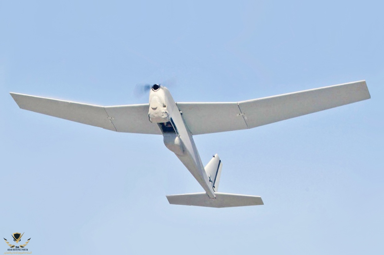

AeroVironment RQ-20 Puma​
ﺍﻟﻤﻮﺍﺻﻔﺎﺕ ﺍﻟﻔﻨﻴﺔ
– ﻣﺪﻯ ﺍﻟﻄﻴﺮﺍﻥ 50 ﻛﻢ
– ﺃﻗﺼﻰ ﺍﺭﺗﻔﺎﻉ 3 ﻛﻢ
كما حصلت مصر أيضًا على رخصة لتجميع الدرون الفرنسي الاستطلاعي Patrollers محليا بالهيئة العربية للتصنيع.
