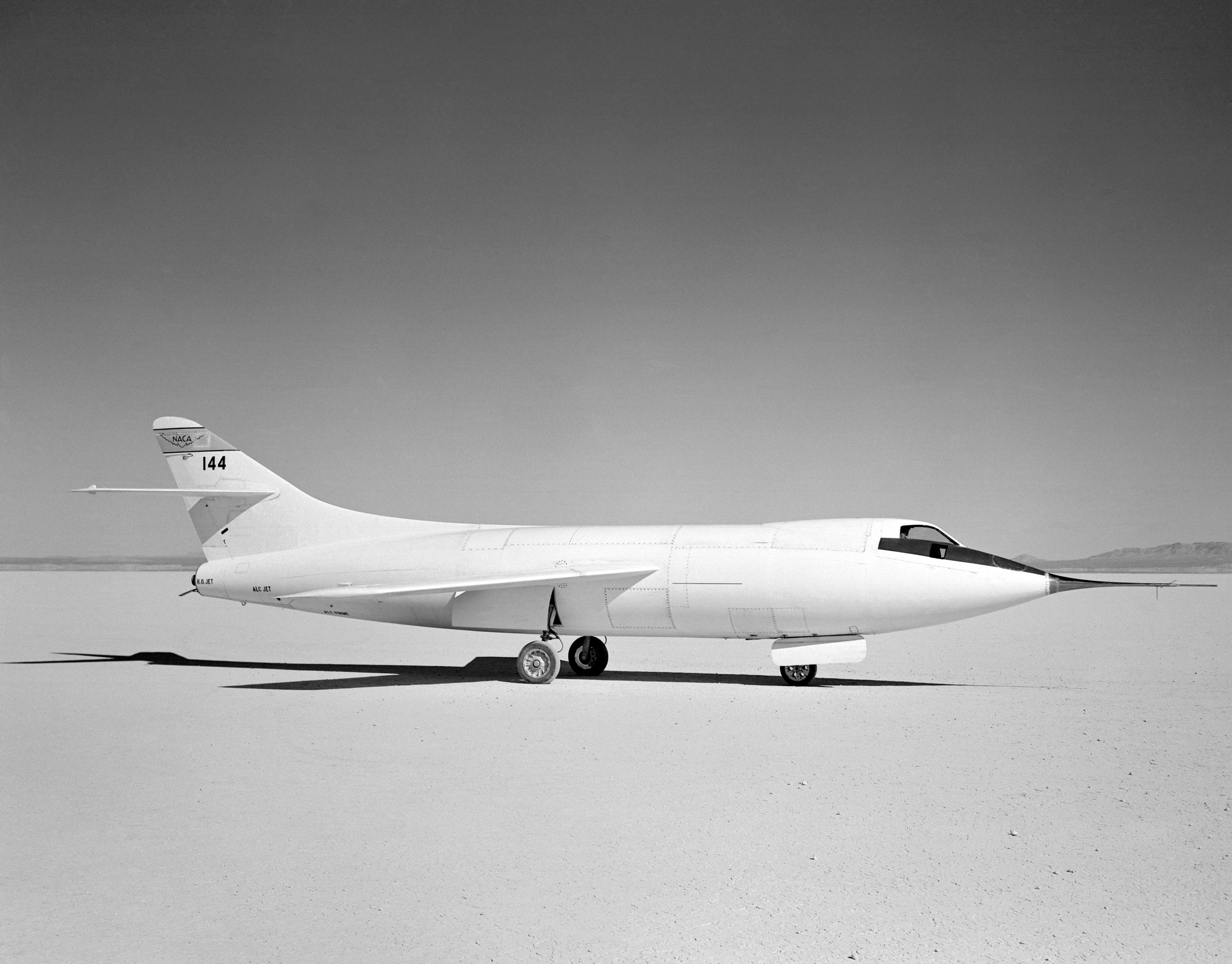

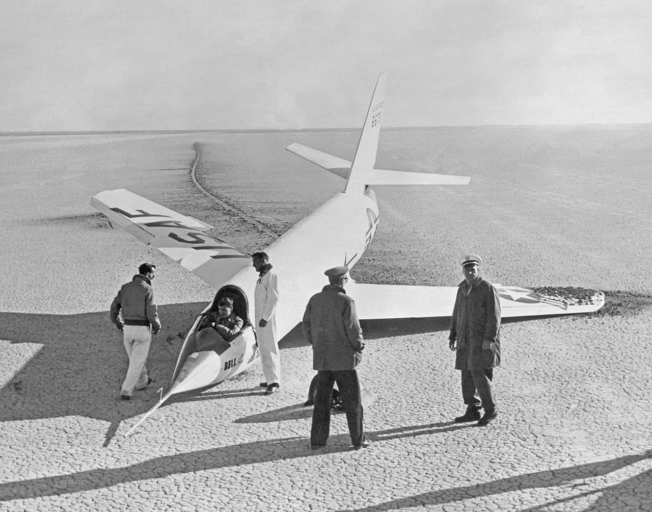

في 14 أكتوبر 1947 ، تمكن الطيار الأمريكي تشاك ييغر أخيرًا من تجاوز سرعة الصوت على متن الطائرة التجريبية X-1. اخيرا حل عصر الطيران الأسرع من الصوت.
80
الطائرة التجريبية Bell X-1

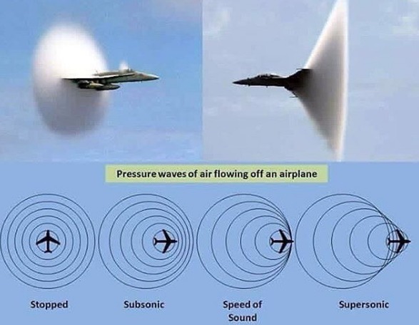

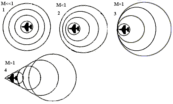

لنفترض أولاً أن نقطة تنبعث منها باستمرار موجات ضغط صغيرة ، حيث تتحرك كل موجة بعيدًا عن النقطة دائمًا بنفس السرعة ، أي سرعة الصوت. الطائرة ثابتة على المدرج تنتقل الموجات الصوتية بعيدًا عنها بسرعة ثابتة ، بطريقة متحدة المركز. تمثل الموجة الصوتية موجة ضغط ، وتمثل الدوائر هنا مناطق الضغط المرتفع.
1 - إذا تحركت هذه النقطة ، التي يمكن أن تكون طائرة ، بنفسها ، وإذا كانت سرعتها أقل من سرعة الصوت ، فإن موجات الضغط لديها دائمًا وقت للابتعاد عنها ، فإن الرحلة او الطيران يكون دون سرعة الصوت. على الأرض ، يصل إلينا الصوت الصادر عن طائرة دون سرعة الصوت بفترة قليلة قبل أن تمر فوقنا. يرجع هذا الصوت إلى الاختلافات بين مناطق الضغط و كسر التي تحدثها الطائرة في الهواء وسرعتها.
2 - عندما تتحرك النقطة بسرعة الصوت ، وبالتالي عند سرعة موجات الضغط ، فإن الأخيرة لم تعد قادرة على التحرك بعيدًا ، وتتراكم موجات الضغط المتعددة بشكل عمودي في اتجاه الرحلة ، وتكون الرحلة او الطيران عابر للصوت. الطائرة تحلق الآن بسرعة الصوت بالضبط. لذلك فهي يتحرك من خلال ما يطلق عليه "ركوب الأمواج" على الأمواج التي أطلقتها سابقًا.
مناطق الضغط المرتفع ضيقة جدًا وهذا هو المكان الذي يكون فيه الضغط هو الأقوى ، وتتقدم موجة صوتية كبيرة في نفس الوقت مع الطائرة.

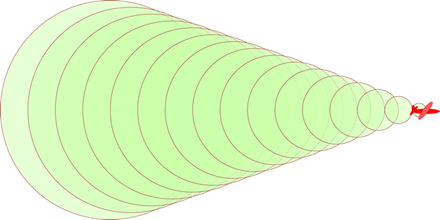

3 - عندما تتحرك النقطة أسرع من سرعة الصوت ، تتحرك موجات الضغط للخلف ، وتأخذ شكل مخروط ثلاثي الأبعاد ، وتكون الرحلة و الطيران أسرع من الصوت. هذه المرة ، تتحرك الطائرة أسرع بمرتين من الصوت و تقوم يسحب مخروط من الضغط خلفها ، وكلما كان أضيق كلما سارت بشكل أسرع. يتم ينها خرق حاجز الصوت حينها نسمع دويًا عاليًا عندما تمر الطائرة بالقرب منا ، أو بعد فترة وجيزة إذا كنا بعيدًا عن مسارها. بعد "الانفجار" ، تصل إلينا اصوات المحركات بشكل طبيعي.

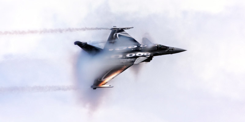

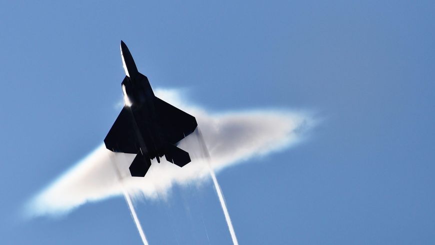

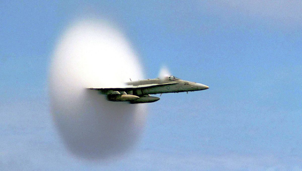

"الانفجار المزدوج"
عندما يكون الضغط هو الأقوى ، يمكن أن يتكثف بخار الماء الموجود في الهواء أحيانًا فجأة ثم يعطي هذه الظاهرة الغريبة. لاحظ موجة الصدمة خلف مظلة قمرة القيادة مباشرة-الصورة في الاسفل-. غالبًا ما توجد بالفعل موجة ضغط ثانية على مقدمة الطائرة، ثم نلاحظ انفجارًا مزدوجًا أسرع من الصوت.
نحن على الأرض ، على سبيل المثال تحت مسار الطائرة ، إنها تمر فوقنا ، نسمعها فقط بعد مرورها بقليل ، يسبقها الدوي الأسرع من الصوت.

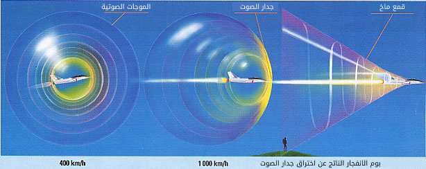

الدوي الصوتي
لكي نفهم تمامًا سبب سماعنا "دويًا" ضخمًا عندما تمر طائرات فوقنا ، يجب علينا أولاً أن ننظر إلى طبيعة الصوت. أي صوت هو في الواقع سلسلة من الاهتزازات. هذه الاهتزازات هي جزيئات الهواء التي تصطدم ببعضها البعض. يولد الدافع (على سبيل المثال الحبال الصوتية) بعض جزيئات الهواء ضمن الحركة. تضرب هذه الجزيئات الجزئيات المحيطة بها، والتي بدورها تصطدم بغيرها، إلخ.
وهكذا يتحرك الصوت في الهواء. الصوت له سرعة: هي سرعة تصادم الجزيئات الواحدة تلو الأخرى. في الظروف العادية ، تتحرك الموجة بسرعة 340 مترًا في الثانية. عندما تطير الطائرة ، فإنها تتسبب في تحرك جزيئات الهواء التي تمر بها. لذلك فهي "تصنع" الضوضاء. تحلق معظم الطائرات بشكل أبطأ من سرعة تحرك الموجات الصوتية لذلك تكون الموجات الصوتية قبل الطائرة. ولكن عندما تقترب طائرة من السرعة البالغة 340 مترًا في الثانية ، فإن الصوت الذي تولده "يتوازي" مع الطائرة ، مما يخلق "جدارًا" من الموجات أمام أنف الطائرة مباشرة.
إذا أرادت الطائرة اختراق هذا "الجدار" ، فعليها أن تتسارع بشدة. ثم تسمع دويّا عالية. خلال هذا الوقت ، تستمر الطائرة في إنتاج موجات صوتية تستمر في التحرك بشكل أبطأ منها. هذا هو سبب استمرار سماع "دوي" حاجز الصوت طالما أن الطائرة تتحرك بسرعة تفوق سرعة الصوت.
تساعد الديناميكا الهوائية وجناح الطائرات ، على شكل سهم ، في التغلب على موجات الصدمة. ومع ذلك ، لم يتم العثور على أي طريقة لتجنب الدوي الصوتي ، حيث يبدأ طرف مخروط ماخ من الطائرة وتتجه قاعدته نحو الأرض. وصدمة الهواء المضغوط على طبلة الأذن هي التي تنتج الانفجار.

14 أكتوبر 1947: تشاك ييغر أول من اخترق الحاجز الصوتي ، وحلّق بطائرة X-1 بسرعة 1066 كم / ساعة فوق بحيرة روجرز الجافة في جنوب كاليفورنيا ، على ارتفاع 12000 متر فوق مستوى سطح البحر.

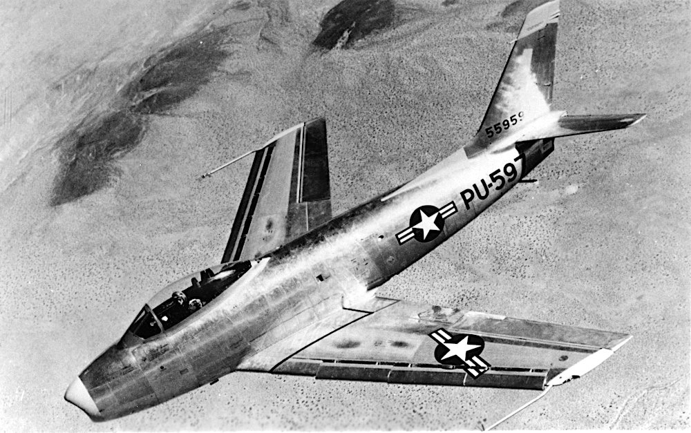

26 أبريل 1948: حلقت الطائرة الأمريكية XP-86 Sabre بسرعة الصوت.

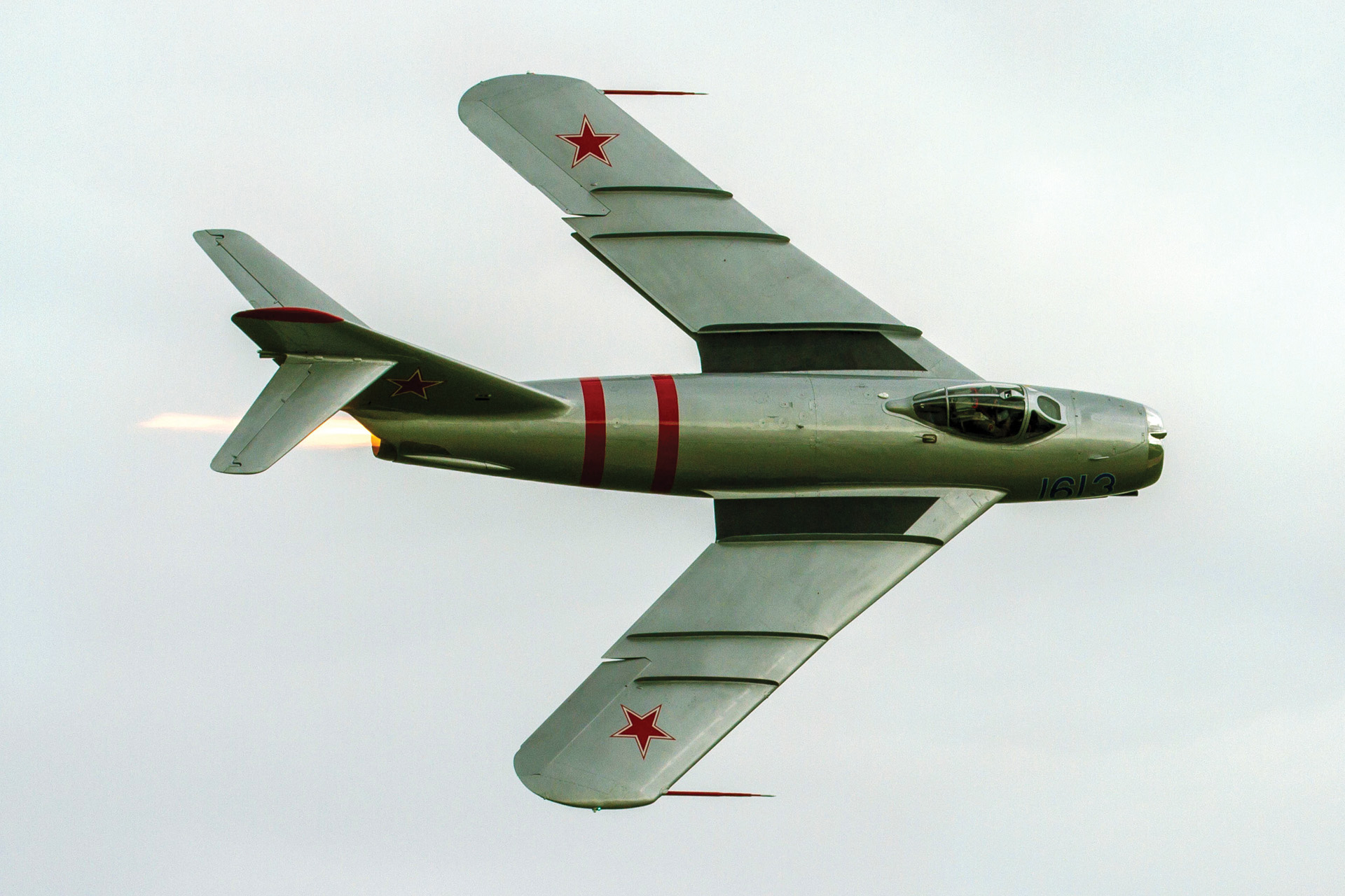

فبراير 1950: الطائرة ميغ 17 تحلق بسرعة 1 ماخ ضمن رحلة أفقية.

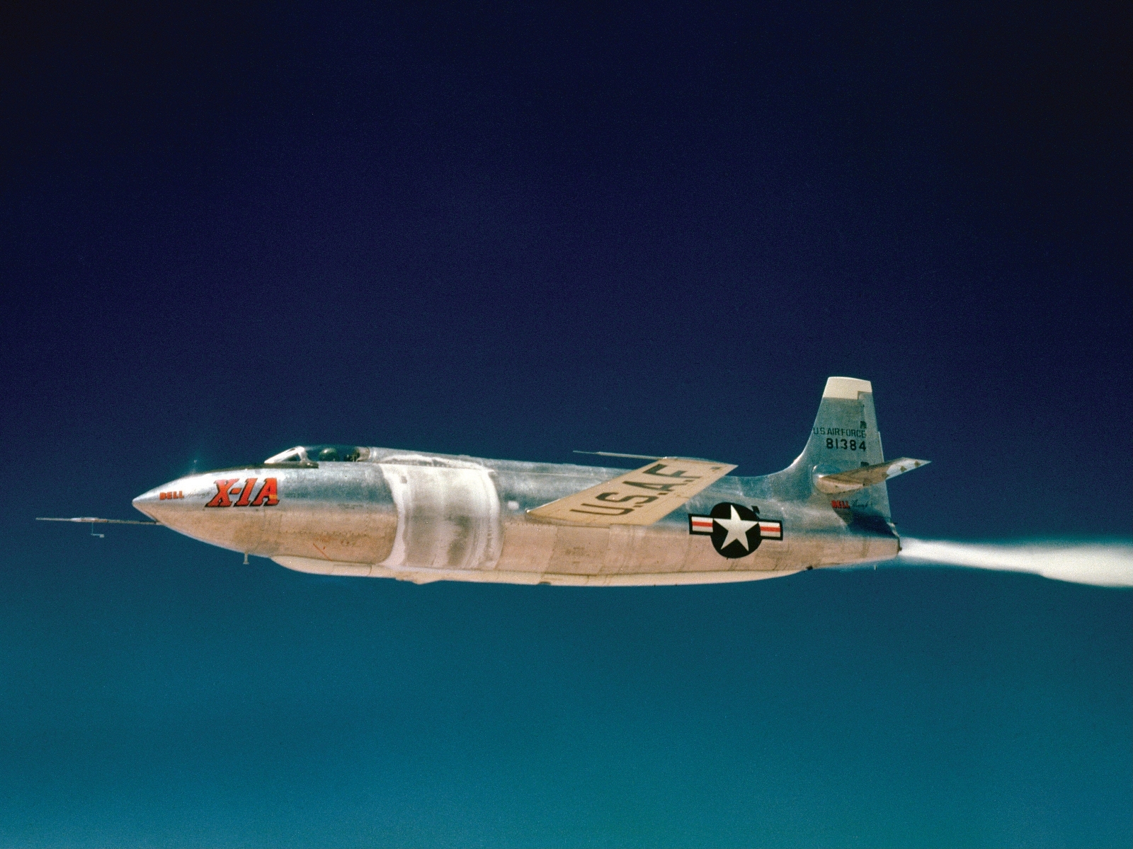

12 ديسمبر 1953: وصل الطيار تشاك ييغر إلى سرعة 2.44 ماخ بوساطة الطائرة Bell X-1A.

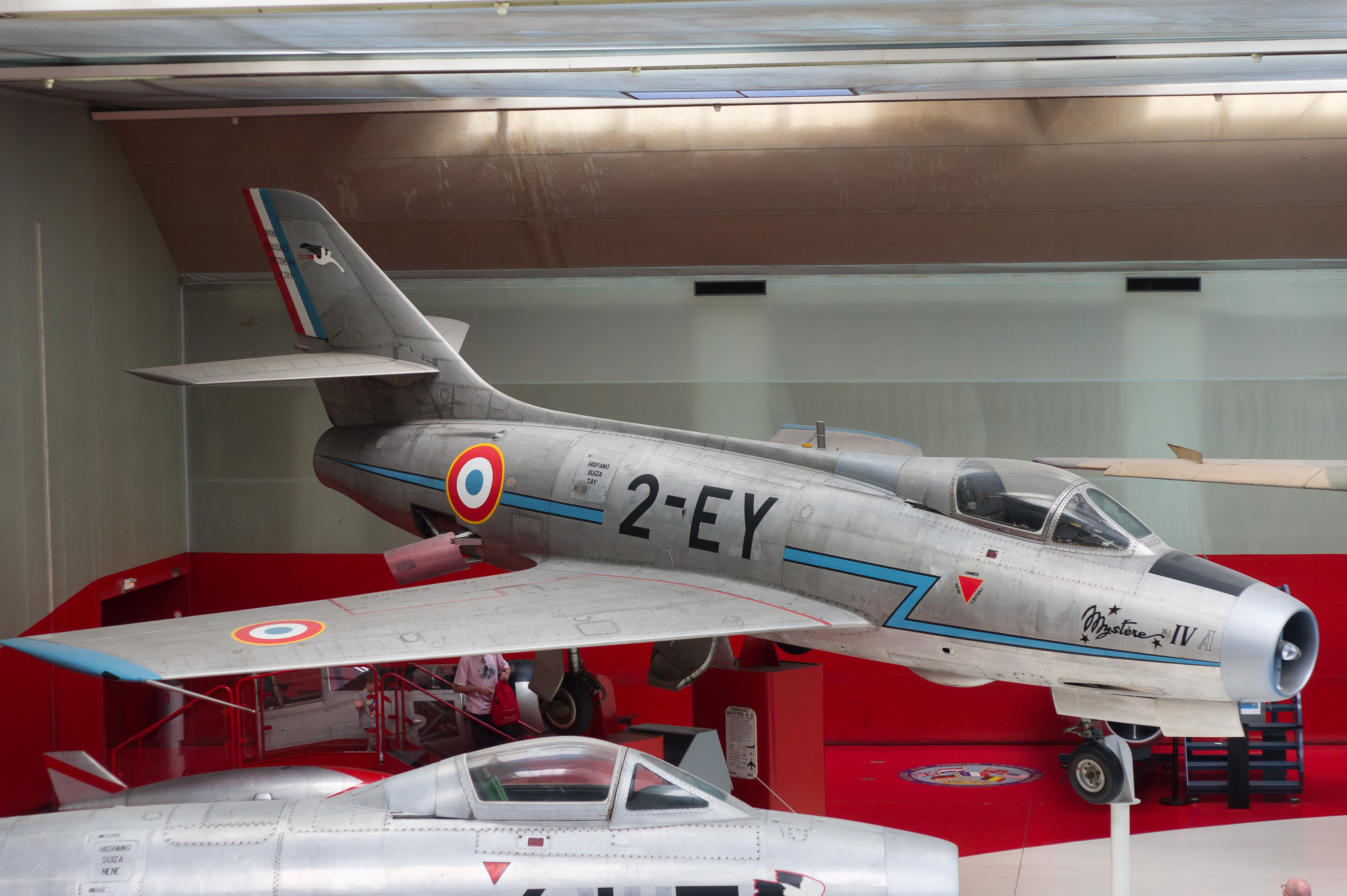

4 فبراير 1953: كان كونستانتين روزانوف أول طيار اختبار فرنسي يعبر الحاجز الصوتي على متن نموذج طائرة داسو ميستر4.

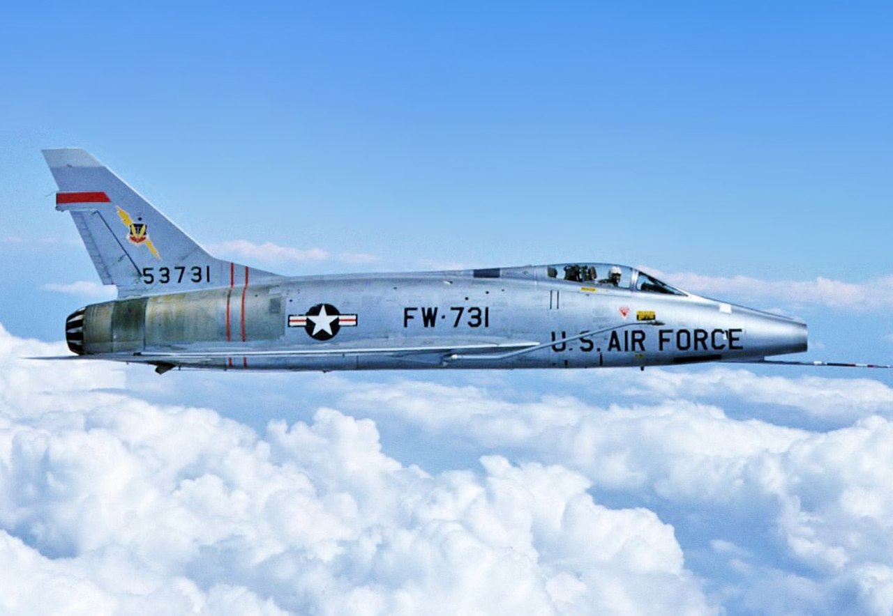

مايو 1953: الطائرة F-100 Super Sabre أول مقاتلة تفوق سرعة الصوت.

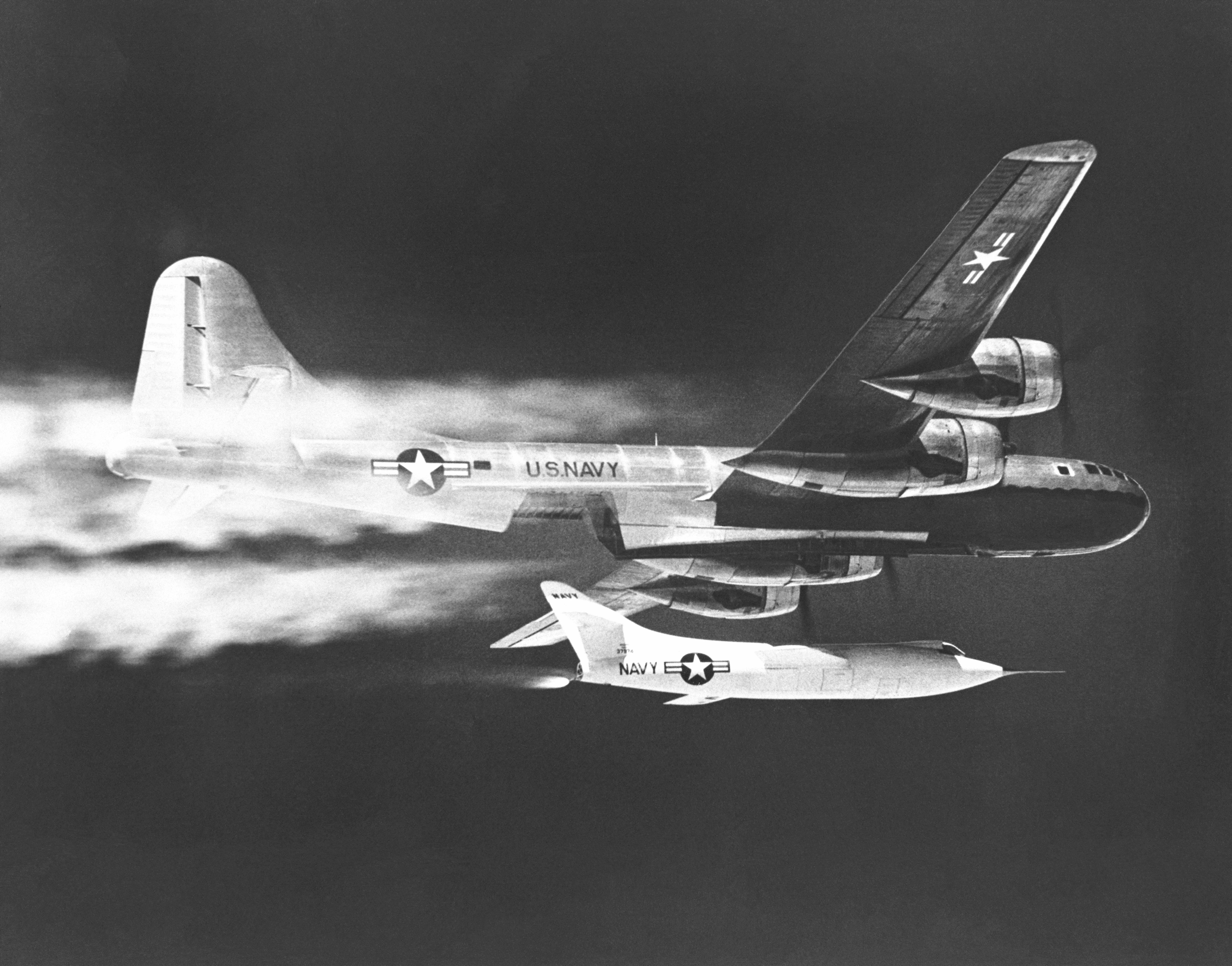

أواخر عام 1953: الطائرة الاختبارية دوغلاس سكاي تصل إلى سرعة 2.005 ماخ.

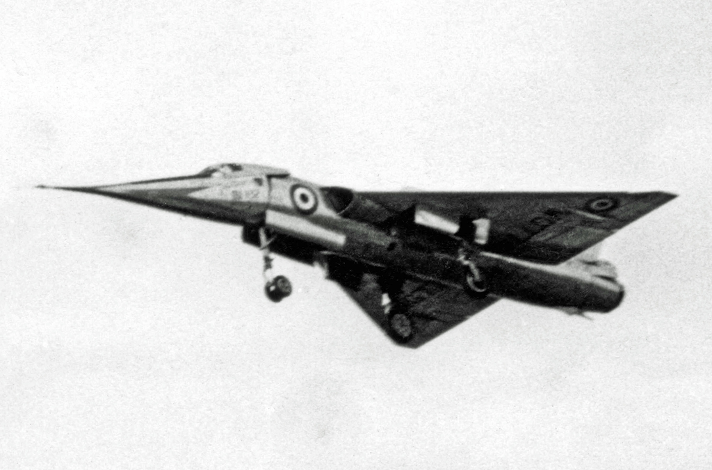

في عام 1956: الطائرة Fairey Delta 2 ، وهي طائرة تجريبية بريطانية ذات أجنحة دلتا تعمل بمحرك نفاث عادي أثبتت أن طائرة مصممة بشكل صحيح يمكن أن تكسر حاجز الصوت دون الشعور بآثار موجات الصدمة.
