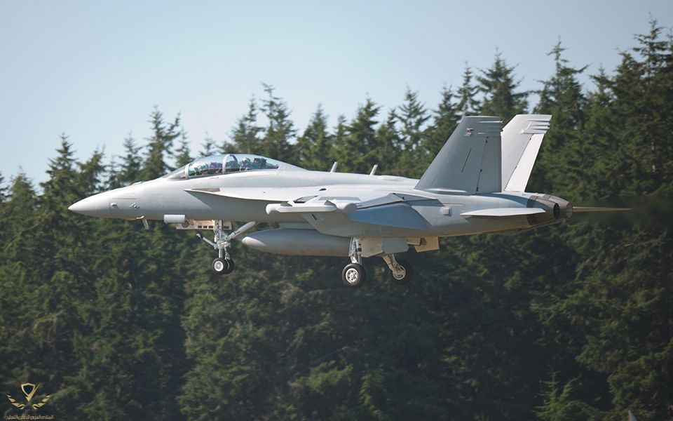

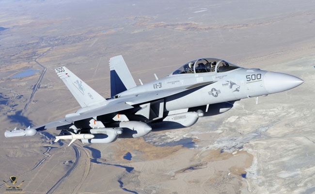

تصميم EA-18G Growler
تصميم طائرة EA-18G Growler مشتق من F / A-18F Super Hornet ، استنادًا إلى منصة Super Hornet ، مع تغييرات هيكلية وتركيب إلكترونيات الطيران وأنظمة المهام .

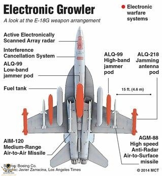

واحدة من الخصائص المرئية الخارجية هي أن صواريخ جو - جو التي تعلق في قمة الجناح على F / A-18 Super Hornet يتم استبدالها عادةً بأقراص استقبال واسعة النطاق على EA-18 Growler بينما تحمل النقاط الصلبة الأخرى مزيجًا من أذرع الحرب الإلكترونية والأسلحة .
يشتمل بناء الطائرة على جناح خفيف متعدد الأجنحة بالإضافة إلى ألواح وأبواب من الجرافيت والإيبوكسي عالي القوة . تقوم شركة نورثروب غرومان ، المقاول الرئيسي ، بتصنيع أقسام جسم الطائرة الخلفية والمركزية بينما تكون شركة EADS CASA مسؤولة عن تصنيع المكونات الهيكلية ، مثل الألواح الجانبية الخلفية لجسم الطائرة ، وأسطح الذيل الأفقية ، واللوحات ، والتمديدات المتطورة ، والدفات ، ومكابح السرعة .

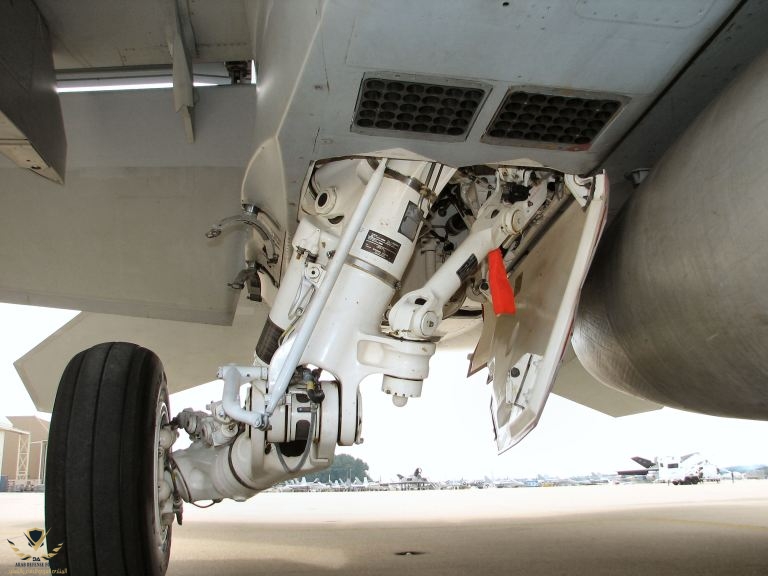

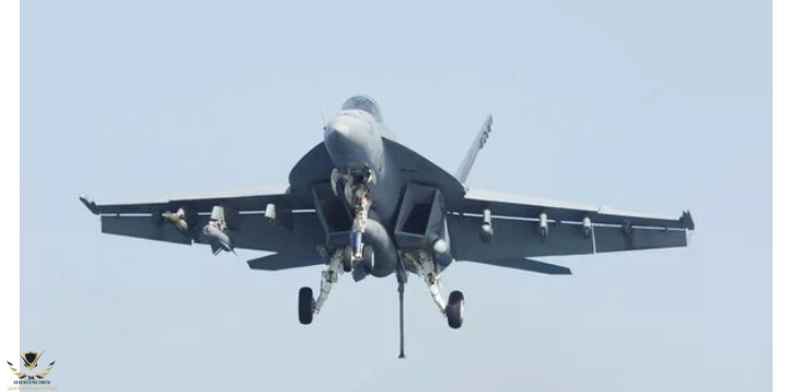

تحتوي الطائرة على معدات هبوط ثلاثية العجلات قابلة للسحب . معدات الهبوط الرئيسية من شركة ميناسكو ذات عجلة واحدة وتدور بزاوية 90 درجة لتتراجع للخلف في فتحات العجلات المثبتة في مجاري هواء المحرك عند التحليق . تحتوي الطائرة على أنف Messier-Dowty ثنائي العجلات . تم تجهيز مقدمة الطائرة بقضيب سحب منجنيق لزيادة السرعة عند الانطلاق من علي اسطح حاملات الطائرات . و يتم تثبيت خطاف مانع تحت الجزء الخلفي من جسم الطائرة لابطائها عند الهبوط .

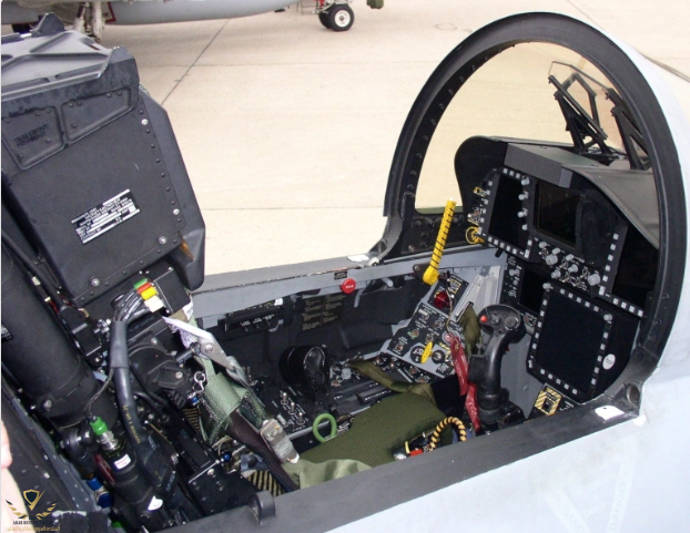

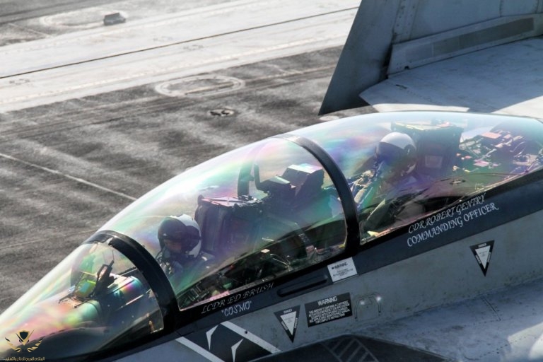

قمرة القيادة ل Growler

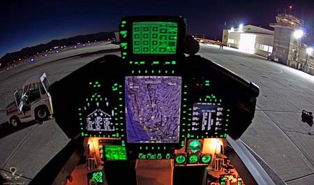

تحتوي قمرة القيادة ذات المقعدين على محطة طاقم الطيار ومحطة طاقم متطورة لضابط الحرب الإلكترونية . تم تجهيز محطة الطاقم المتقدمة بشاشة عرض تعمل باللمس من الكريستال السائل (LCD) للتحكم في أنظمة المهام وعرضها ، وشاشات LCD التكتيكية بالألوان الكاملة مقاس 203 مم × 23 مم (8 × 10 بوصة) وشاشتا LCD متعددة الأغراض مقاس 127 مم × 127 مم (5 بوصات) . تحتوي شاشات العرض على قدرة خريطة متحركة للطائرات التكتيكية (TAMMAC) .
قمرة القيادة الخاصة بالطيار
قمرة القيادة الخاصة بضابط الحرب الالكترونية

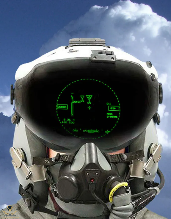

تم تجهيز الطائرة بالتحكم العملي في الخانق والعصا (HOTAS) وأدوات التحكم الرقمية الكاملة في الطيران بالسلك ، تم تجهيز الطائرة بنظام cueing مثبت على خوذة (HMCS) طورته Vision Systems International ، وهي شركة مشتركة بين Rockwell Collins و Elbit .
خوذة HMCS
يوفر HMCS قدرة الاشتباك مع الأسلحة بمبدأ "النظرة الأولى ، الطلقة الأولى" ، حيث يمكّن النظام الطيار من توجيه الأسلحة بدقة أو توجيه الأسلحة ضد طائرات العدو أثناء إجراء المناورات ، حيث يشير الطيار رأسه إلى الهدف ويتم توجيه الأسلحة إلى الهدف ، الي جانب عرض بيانات الطائرات والمهمة ، مثل إشارات الاستهداف ومعلومات أداء الطائرة مباشرة على حاجب الطيار .

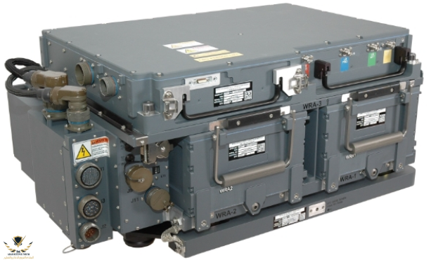

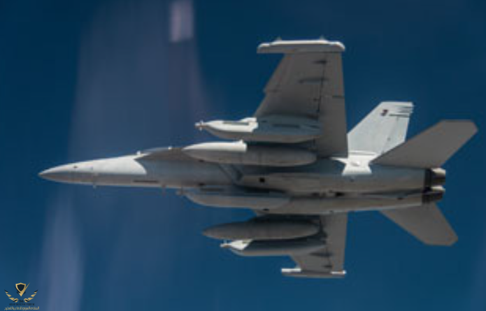

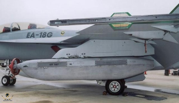

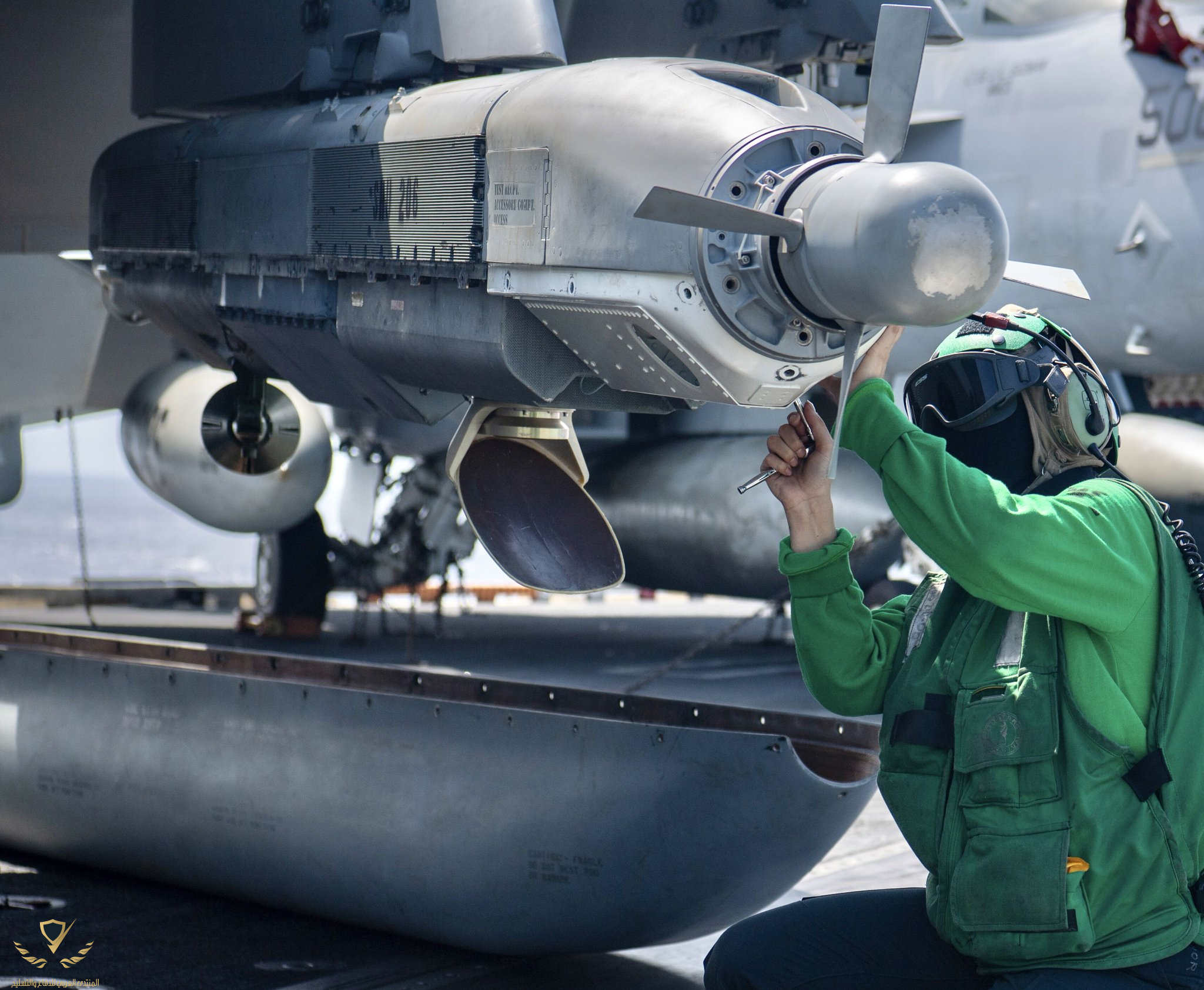

تم تجهيز البلوك الاول من Growler بما يصل إلى ثلاث حاضنات تشويش رادار AN / ALQ-99 ، جنبًا إلى جنب مع مستقبل AN / ALQ-218 (V) 2 ونظام الإجراءات المضادة للاتصالات Raytheon AN / ALQ-227 ، وكلاهما مركب في مكان ما تم تعيينه سابقًا على أنه حجرة مدفع الطائرات F / A-18 Hornet .
AN / ALQ-218
نظام الحماية الذاتية Harris AN / ALQ-214 للتدابير الإلكترونية الدفاعية المضادة (IDECM)

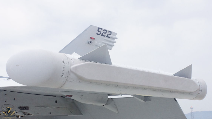

يتم توفير جهاز التشويش AN / ALQ-99 المثبت على بلوك 1 من قبل شركة EDO . يتم تثبيت مستقبلات AN / ALQ-99 في ذيل الطائرة وتضم جراب AN / ALQ-99 المثيرات وأجهزة إرسال التشويش عالية القدرة المشعة .

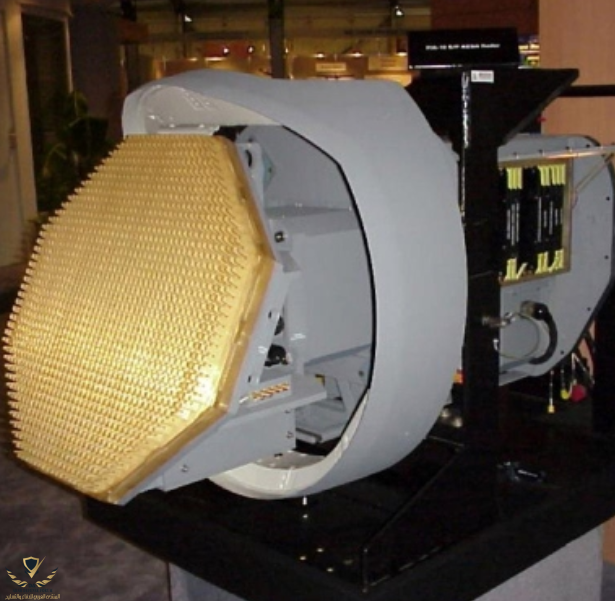

رادار APG-79
تم تجهيز البلوك 2 من Growler مع رادار APG-79 متعدد الأوضاع مع وضع الكشف السلبي وقمع الرادار النشط ، ومستقبل تحذير الرادار الرقمي ALQ-218 (V) 2 ، وموزع الإجراءات المضادة ALE-47. يوفر رادار المصفوفة الممسوحة ضوئيًا إلكترونيًا (AESA) التكتيكي المتقدم APG-79 قدرة جو-جو وجو-أرض مع أوضاع الكشف والاستهداف والتتبع والحماية . يتم توفير الرادار بواسطة Raytheon Space و Airborne Systems .
تتضمن أوضاع الرادار المشذرة ( التشذير : هو ترتيب البيانات بطريقة غير متصلة لمنع التداخل للعديد من المهام و الاستخدامات داخل النظام الي جانب امكانية تصحيح الاخطاء في عمليات اتصال الببانات ) وضع رسم خرائط الشعاع الحقيقي ووضع الرادار ذي الفتحة الاصطناعية مع البحث جوًا وتتبع جو-جو والبحث عن سطح البحر وإشارة الهدف المتحرك الأرضي وتتبعه . يحتوي الرادار على محفز مستقبل متقدم رباعي القنوات ، والذي يوفر قدرة عرض نطاق عريض والقدرة على توليد مجموعة واسعة من أشكال الموجة للحرب الإلكترونية ، بالإضافة إلى عمليات جو-جو وجو-أرض. كما أن لديها القدرة على العمل في أوضاع متعددة جو-جو وجو-أرض في وقت واحد .

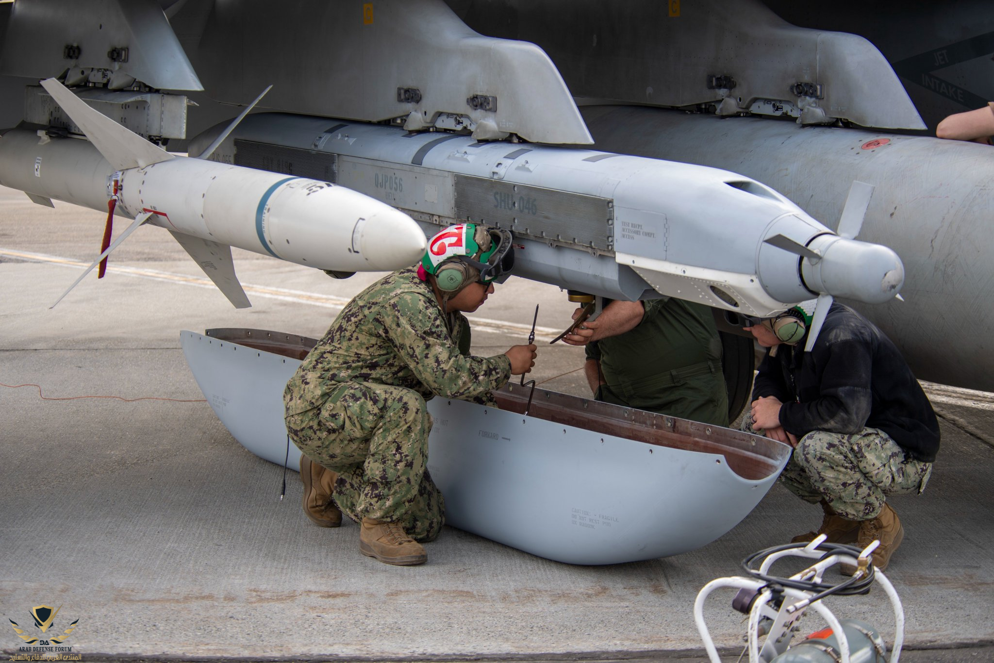

الطائرة مسلحة بصواريخ جو - جو متوسطة المدى من طراز AIM-120 AMRAAM وصواريخ AGM-88 HARM عالية السرعة المضادة للإشعاع.
في التكوين الخاص بمهام و الاستطلاع المراقبة فقط تم تزويد Growler بصاروخين جو-جو AIM-120 للدفاع عن النفس . و من أجل مهام التشويش والتشويش المرافق تم تزويد Growler بصاروخين مضادين للإشعاع AGM-88 بالإضافة إلى صاروخين AIM-120 .
في التكوين الهجومي ، تم تجهيز Growler بصواريخ AGM-88 HARM ، وسلاح المواجهة المشترك AGM-154 JSOW (طائرة 2) وصواريخ AIM-120 جو-جو. أثناء تنفيذ تشويش الإرسال النشط ، تتمتع طائرة Block 2 بالقدرة على تسليم بيانات الهدف إلى منصات هجومية أخرى محمولة جواً أو برية أو سطحية .

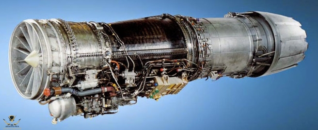

محركات وأداء EA-18G Growler
يتم تشغيل Growler بواسطة محركين توربيني من طراز F414-GE-400 بقوة دفع 44000 رطل مقدمة من شركة جنرال إلكتريك . تم دمج جدار حماية محرك التيتانيوم في هيكل الطائرة . تم تصنيف المحركات لتزويد 62 كيلو نيوتن أو 98 كيلو نيوتن مع احتراق لاحق .
محرك F414-GE-400
تبلغ سرعة طائرة EA-18G Growler القصوى 1960 كم / ساعة (Mach 1.6) . وهي تقدم مدى يصل إلى 1،570 كم عندما تكون مسلحة بالكامل بخزانات وقود خارجية .
