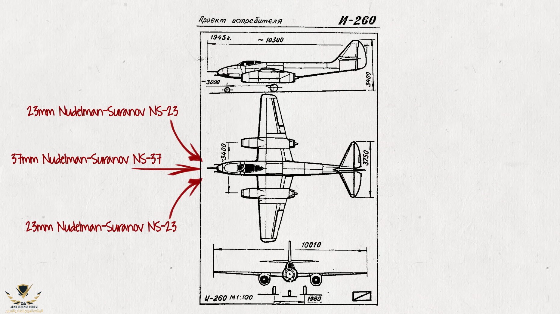

بما أن المهمة الرئيسية للطائرة كانت الاعتراض فقد زودت بتسليح قوي يتمثل في مدفع رشاش رئيسي عيار 37 مم و مدفعين عيار 23مم في بدن الطائرة

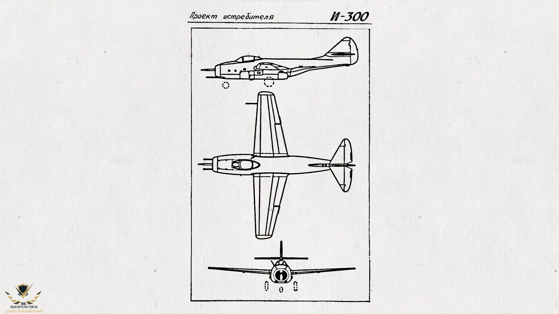

لكن بعد ان القى Artem Mikoyan "نظرة سريعة" على مشروع Yak-15 المنافس قرر فجأة اعادة تصميم الطائرة تماما, تحديدا قام بنقل المحركين من اسفل الجناحين الى بدن الطائرة الأمر الذي قلل من قوة السحب (Drag force) و جعلها اكثر أيرودينامكية مما زاد في سرعتها القصوى .
الى جانب ذلك قام بتغيير تسليحها حيث عوض مدفع الرشاش عيار 37 مم باخر عملاق عيار 57 مم.

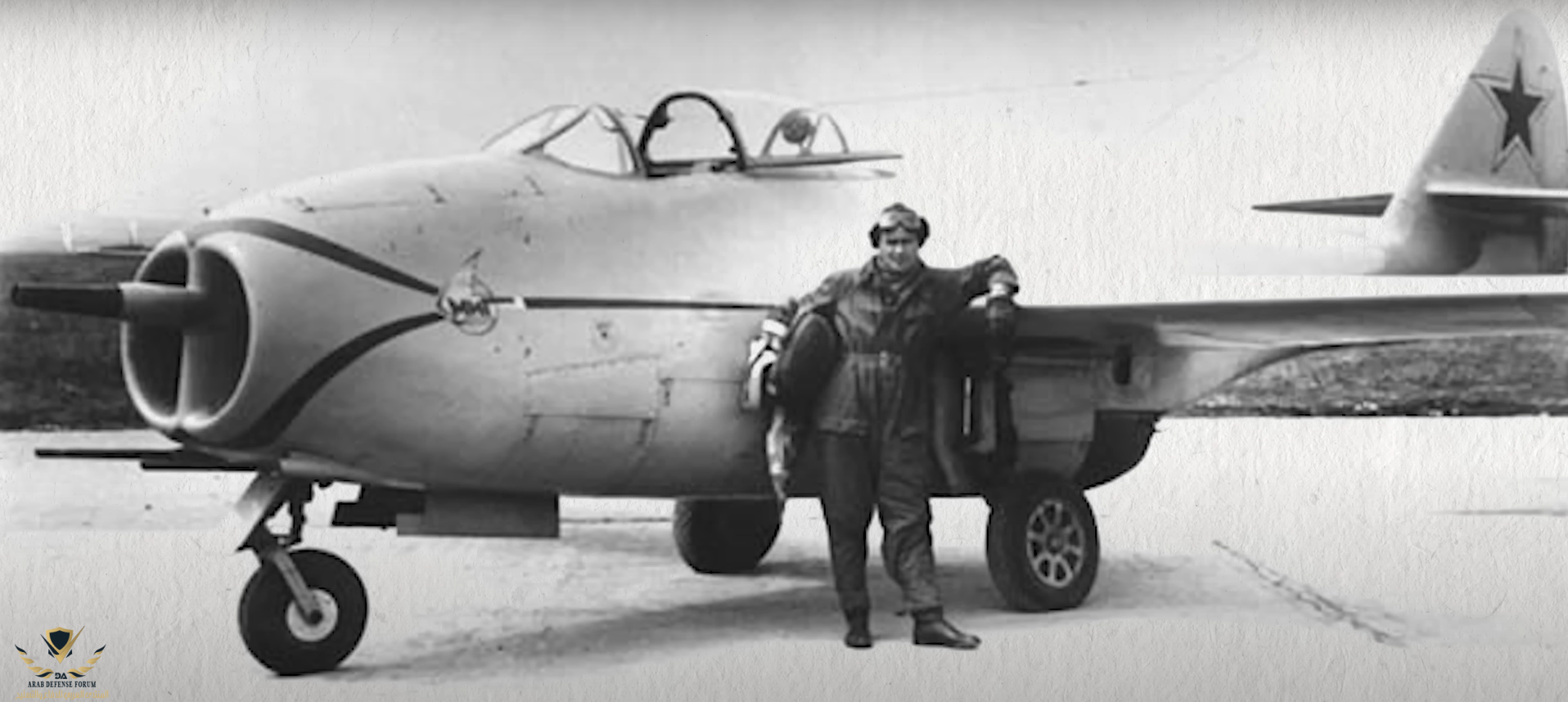

في 24 أبريل 1946 على الساعة 11:26 صباحا قام اول نموذج لل Mig-9 بأول رحلة طيران له و قد دامت 6 دقائق مما جعلها اول طائرة نفاثة سوفياتية في التاريخ و المضحك في الأمر ان ال Mig-9 قامت بهذه الرحلة امام اعين مهندسي مشروع ال Yak-15 حيث انهم هم من كانوا من المفترض ان تقلع طائرتهم قبل ال Mig بكثير لكن تم تأجيل الرحلات الاولى بسبب عدم ثقة Alexander Yakovlev في تصاميم الطائرة و حرصه على اضافات من اجل السلامة و لكن حتى في ذلك اليوم كان من المقرر ان تقوم ال Yak-15 بالرحلة الاولى و قد كانت واقفة في المدرج الا ان بسبب التدريبات المقامة بمناسبة العرض الجوي لعيد العمال القادم تم منعها من الطيران في المقابل و صل فريق ال Mig بطائرتهم لينتضروا بجانب طائرة الYak لكن قامت طائرة الMig بتشغيل المحرك و التسارع في المدرج الى ان اقلعت و قامت بدورة حول القاعدة و هبطت فقد قام Artem Mikoyan باستعمال علاقاته مع قائد قطاع موسكو العسكري الذي اعطاه الاذن بالاقلاع رغم حضر الطيران المقام, عندما قام فريق ال Yak بالاحتجاج لبرج المراقبة تم السماح لهم بالاقلاع لكن التاريخ قد كتب بالفعل.

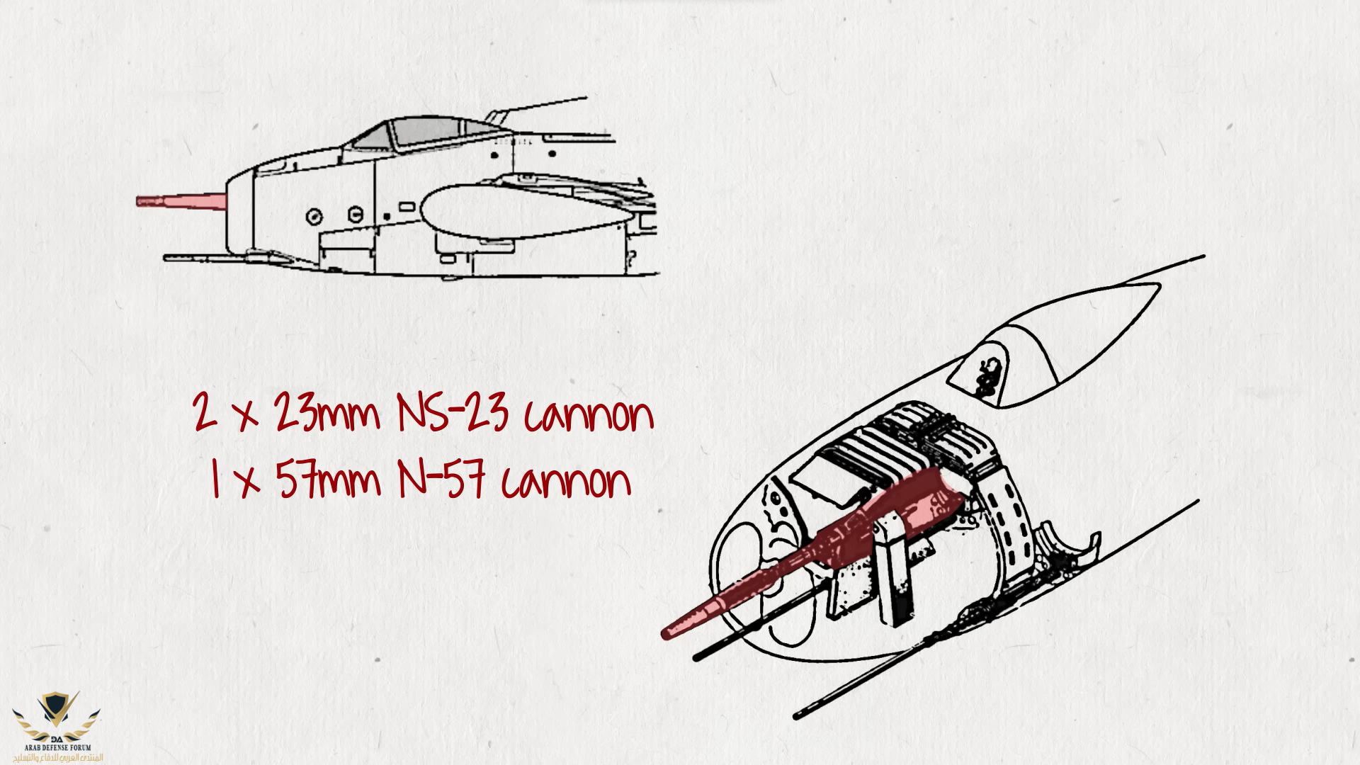

كما تم ذكر سابقا اول اختبار اطلاق النار في الجو على علو 3000 متر ادى الى التدخل بصفة خطيرة في عمل المحرك و في علو 7000 متر اطلاق النار ادى الى سكوت المحرك كليا لان غازات المدافع تدخل الى المحرك و تخنقه الامر الذي جعل الطائرة عديمة الجدوى مما دفع Mikoyan الى نزع مدفع 57مم و تعويضه مجددا مدفع 37مم كما تم تزويد المدافع بجامع غازات سمي الفراشة بسبب شكله لكنه اضاف 68 كغ لوزن الطائرة و 24 اختبار طيران لكن بعد هذه الاختبارات اتضح ان الفراشة بعد 800 طلقة تتعطل و تتفكك في الهواء معرضة المحرك و الطائرة الى الخطر بسبب تطاير قطعها لذلك تجنبت القوات الجوية تركيبها.

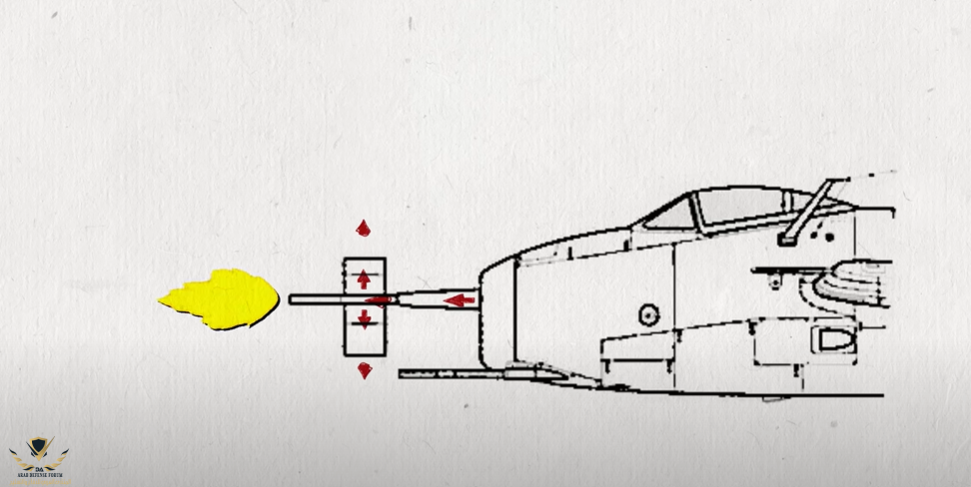

رغم ان تركيب الرشاش عيار 37مم رفع من سقف العمليات ل7000متر لكن اطلاق النار ضل صعبا و يتطلب تحكم دقيق و قوة المحرك من قبل الطيار على سبيل المثال على ارتفاع اعلى من 10.5 كم و على سرعة 330 كم/س على الطيار ان يخفض قوة المحرك تدريجيا من 9.5 الى 8.5 الف rpm
جميع محاولات اصلاح المشكل باءت بالفشل لذلك تم منع الطيارين من اطلاق النار من الرششات الثلاث مجتمعة في جميع الارتفاعات و يسمح باطلاق النار من مدفع 37مم وحده على ارتفاع اقل من 3000 م و الامر الذي يجعله غير مجدي ضد قاذفات القنابل كما ان الاطلاق لرشاشين عيار 23مم مسموح في جميع الارتفاعات لكن بالمحافضة على السرعة و التحكم بالمحرك كما ذكر اعلاه.

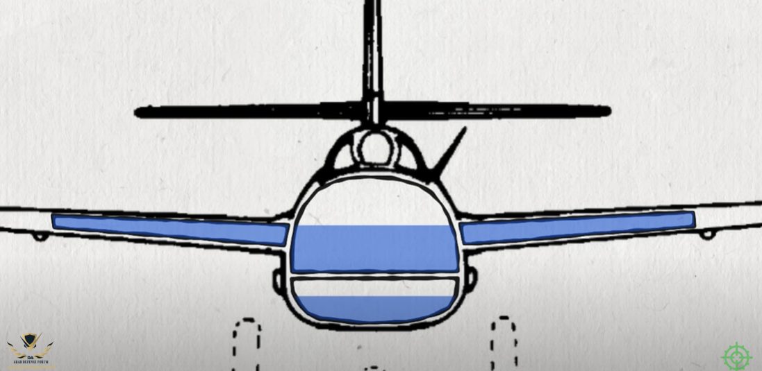

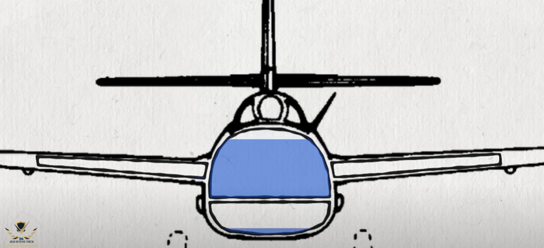

الطواقم الأرضية ايضا عانت هي الاخرى حيث مهمة تزويدها بالوقود صعبة قليلا و تتطلب الكثير من الوقت اكثر من ساع, فعند ملئها بالوقود عليهم الانتضار حتى يتسرب الوقود الى الاجنحة و الخزان الاضافي ثم يعاد ملأ الخزان الرئيسي مجددا العملية عقدت بغياب ادات لقيس ملأ الوقود حيث يضهر مستوى الملأ الا في المرحلة الاخيرة مما يستدعي مراقبة العملية بصفة يدوية
