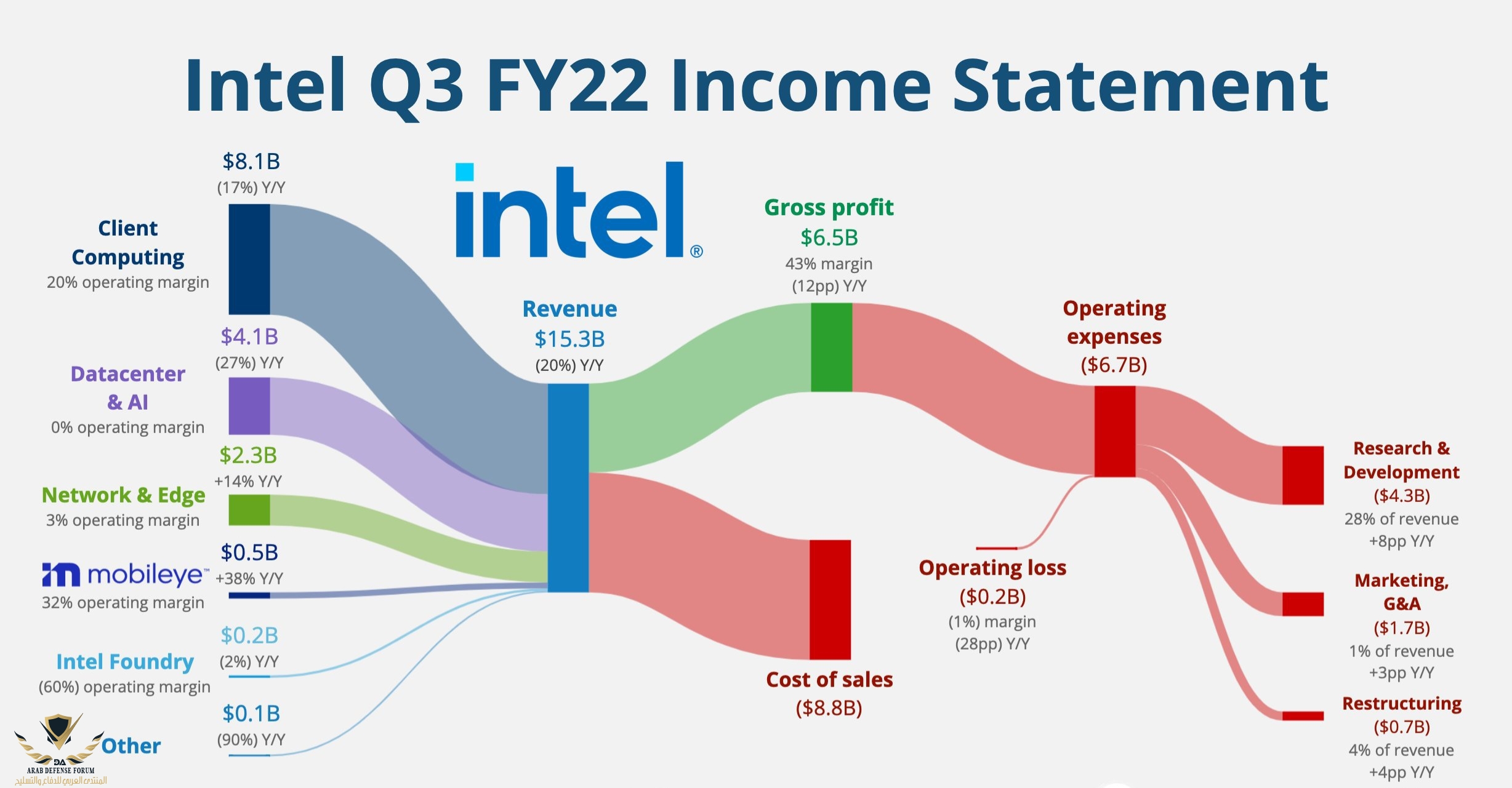

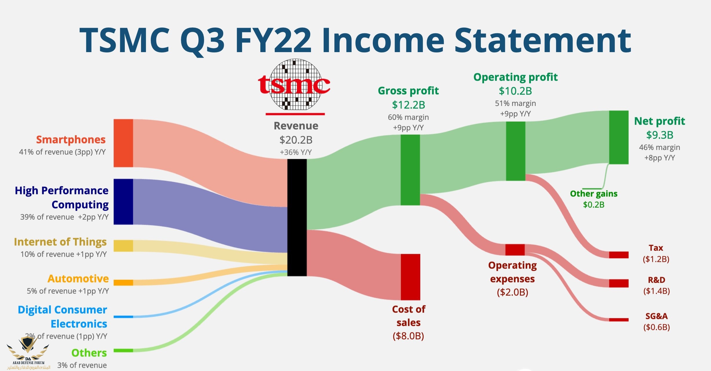

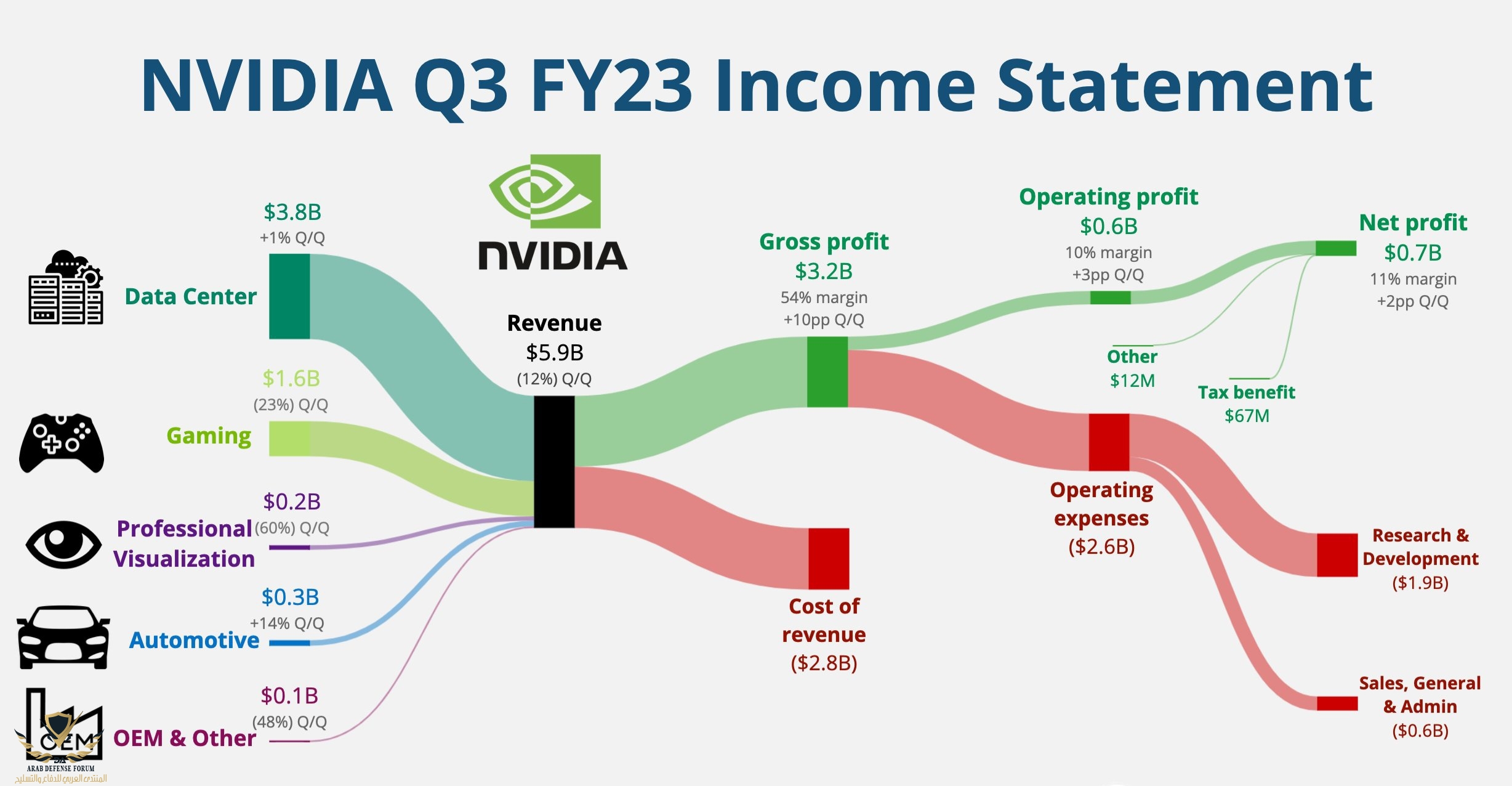

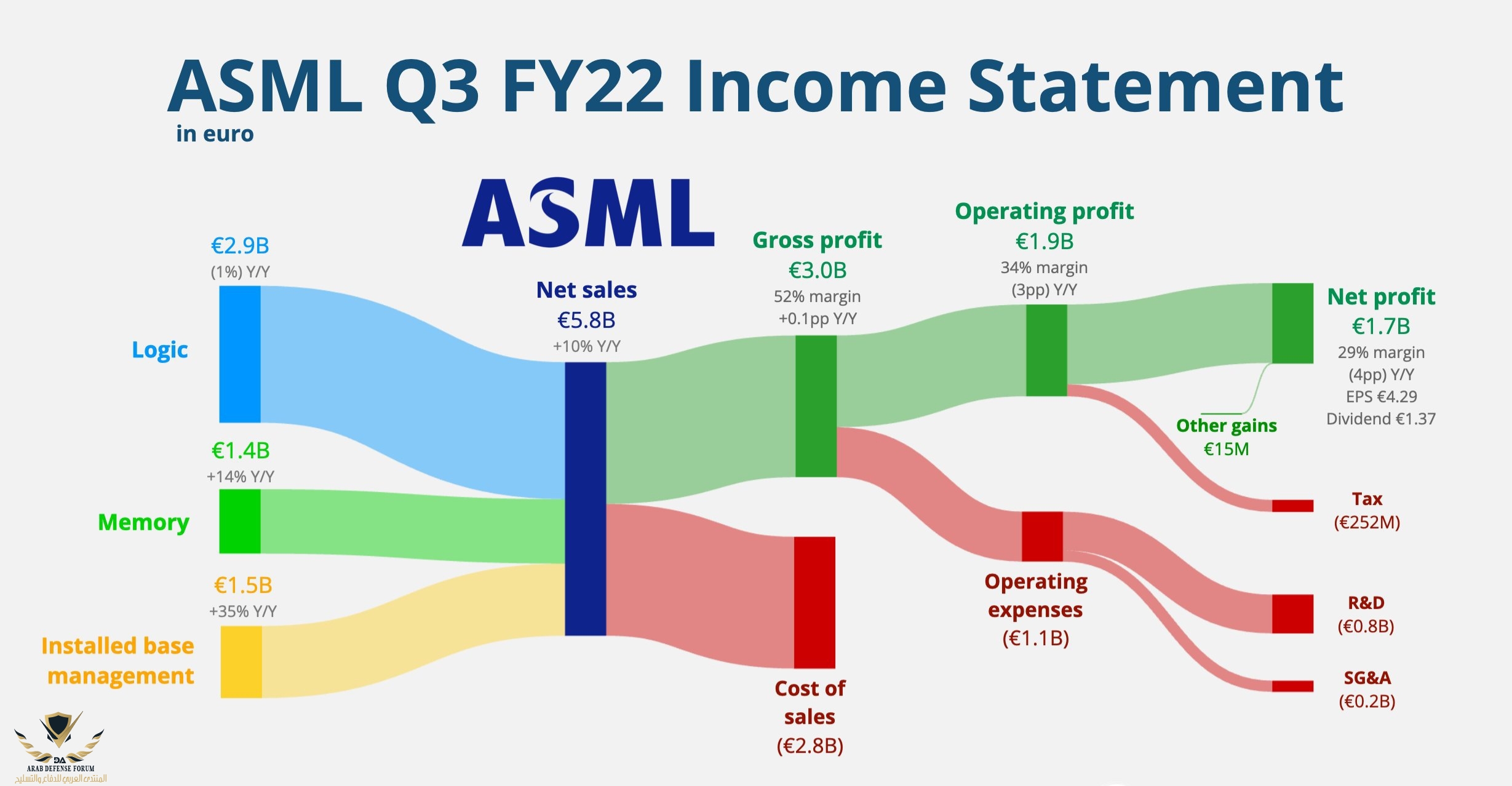

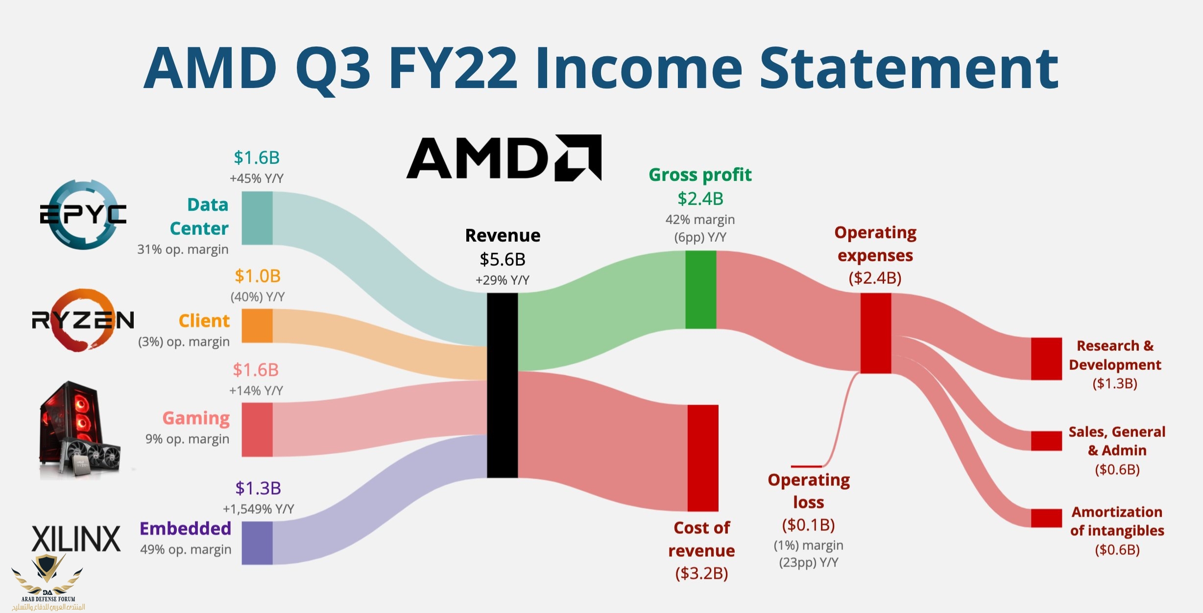

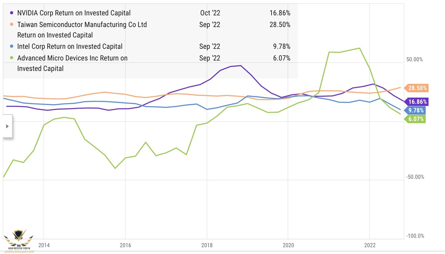

نتائج الربع الثالث المالي لشركات أشباة الموصلات (المعالجات)
AMD
Intel
NVIDIA
TSMC
ASML
مقارنة العائد على الاستثمار للشركات المذكورة ( ماعدى ) ASML
