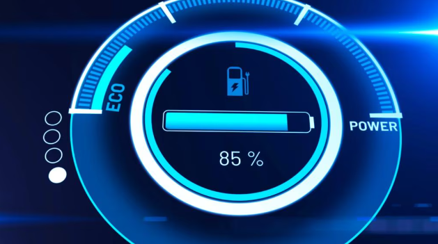

دائماً عندما يقولوا لك المدى شيل منهم بين 20 - 25 %
لعدة اسباب البطارية نفسها بنظام السيطرة عليها BMS لا يجعلونها تملىء للاخير بمعنى يجعلونها على 80 - 85 %
المدى نظرياً بدون رياح وطريق مستقيم لا يوجد به اي ارتفاعات
السيارة نفسها ومن يمتلك سيارة كهربائية يفهم ما اعنى هناك خيارات في السيارة طريقة المشي ( اقتصادية - عادية - مسافة طويلة ) ، ممكن ترفع الفولتية وبالتالي يزيد المجال المغناطيسي المحرك لل SHAFT وكل هذا يستهلك المزيد من البطارية وبالتالي المدى
فلو جعلتها الخيار اقتصادي النظام المسيطر على السيارة يفتح فولتية معينة وبالتالي قوة مجال مغناطيسي معين تشعر بها في التقليع + السحب الطويل حيث بعد مثلاً 90 كلم او 100 كلم لا تفتح السيارة اكثر من ذلك وتحتاج لوضعها على خيار قيادة عادية

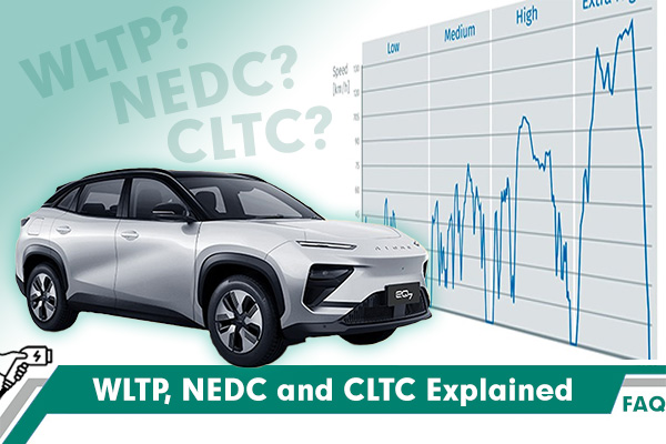

لاكون مفيداً لك في حال اردت الحقيقة وليس النقاش من اجل النقاش ابحث في الانترنت عن الفرق بين مدى CLTC ومدى يسمى WLTP
لان المفروض مندوب المبيعات في شركة السيارات يقول لك مداها في CLTC هكذا ومداها في WLTP يكون هكذا ولكن عادة المسوق لا يظهر لك الا الجانب الايجابي لتشتري
هناك مدى نظري ومدى عملي حتى تشغيل المكيف ونسبة الهواء في الاطارات كله يفرق في المدى اضافة ما ذكرته لك في التعليق الاول
وبالتالي ما اقوله لك شخص طبيعي يقود في طريق طبيعية بها تلال وسهول واحياناً يشغل المكيف مع زوجته او صديقه وواضع المحرك على نمط القيادة الاساسية وليس اقتصادي او مسافة طويلة ، المدى يقل 15 - 20% عن ما ذكر في الكتالوغ المثالي للمدى هذا ليس انتقاص في سير التي لم تصنع اصلاً بعد هذا يسري على كل سيارات العالم
وبالتالي ما اقوله لك شخص طبيعي يقود في طريق طبيعية بها تلال وسهول واحياناً بشغل المكيف مع زوجته او صديقه وواضع المحرك على نمط القيادة الاساسية وليس اقتصادي او مسافة طويلة ، المدى يقل 15 - 20% عن ما ذكر في الكتالوغ المثالي للمدى هذا ليس انتقاص في سير التي لم تصنع اصلاً بعد هذا يسري على كل سيارات العالم

اعتقد لم تفهمني او لم اوصل المعلومة بالشكل الصحيح
في السيارة الكهربائية هناك 3 انواع قيادة تستطيع اختيار نوع معين في اي وقت تشاء وهم :
LONG RANG
ECONOMY
STANDARD
هو يبيعك بمدى ولكن لا يشرح لك بالتفصيل كيف تصل له لتصل له عليك ان تكون السيارة فارغة + الاطارات على اقصى ضغط ، لا يوجد نسبة رياح فوق 3 متر بالثانية لا يوجد اي ارتفاع او هضاب او تلال والاهم ان تضع نمط القيادة LOG RANGE
ما معنى الاخيرة = التقليع بطيء بسبب ان الموفسيت يمرر فولتية ضئيلة من اجل توفير البطارية بمعنى المحرك لا يعمل الا بنسبة 30% من طاقته وعندما مثلاً تصل الى 90 او 100 او 120 كلم في الساعة حسب قوة المحرك ممكن 60 كلم في الساعة في المحركات الصغيرة يتوقف المحرك عن زيادة السرعة عند هاته السرعة لتوفير البطارية
هاته تفيدك في المدينة ووقت الزحمة اما خارجها مستحيل ان تمشي على هذا النمط وبالتالي سوف تغيرها الى STANDARD
ECONOMY
التقليع خفيف لان الموفسيت لا يمرر كامل الفولتية وبالتالي المجال المغناطيسي ضعيف لتحريك SHAFT ولكن المحرك يصل لسرعة 80% من السرعة الحقيقية للمحرك
STANDARD
اقوى طاقة في التقليع والمدى الى اقصاه حسب حجم لفات النحاس وكبر وقوة المحرك التي تخلق قوة المجال المغناطيسي لتحرك المغانط الدائمة حول SHAFT
