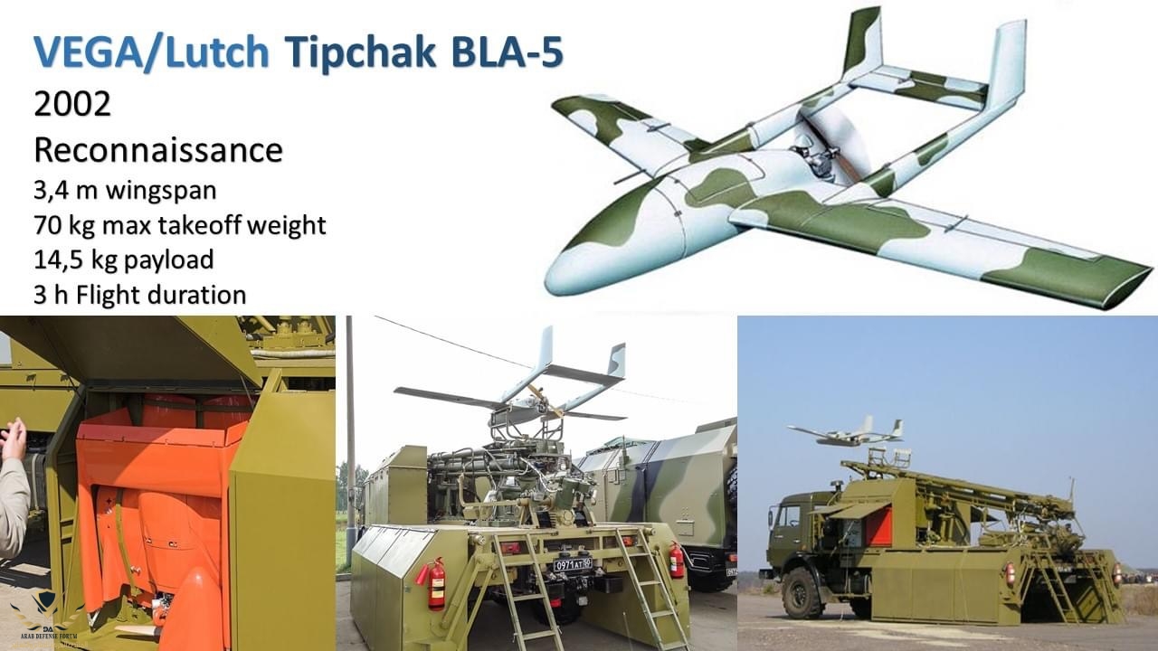

عرف المكتب لسنوات طوال بمشروعه التكتيكي الجميل جدا Tipchak الذي بدأ العمل عليه نهاية الثمانينات ولم يعرض إلا سنة 2002 حيث تم تجريبه في مختلف الظروف الجوية و في ظروف المعركة المعقدة.
"جمال" طائرة Tipchak في بساطتها، طائرة تكتيكية صغيرة، مصنوعة من مواد مركبة حديثة، تطلق بقاذف يعمل بالهواء المضغوط ومحمول على شاحنة. الطائرة قابلة للفك تماما وتحشر 4 إلى 6 منها في فضاءات ضيقة جدا على جنب الشاحنة.
في نشرة قسم محركات الطائرات بالمركز التعليمي والعلمي العسكري التابع لأكاديمية القوات الجوية لجامعة سمارا يقول محرروها أن تيبشاك لم يتجاوز عقبات الدخول للخدمة فقط لأن محركه الألماني لم يلب متطلبات الضوضاء. (حاليا الصحافة تصف جيران-2 الحالية أنها شتوكا Stuka النازية من حيث ضوضاء المحرك !!).
تيبشاك التي تزن 70 كلغ و تحمل 14.5 كلغ كحمولة لمدة في البداية كانت تحمل رمز9M62 قبل تغييره إلى BLA-05 حين أصبحت Tipchak عائلة بها نماذج أخرى.

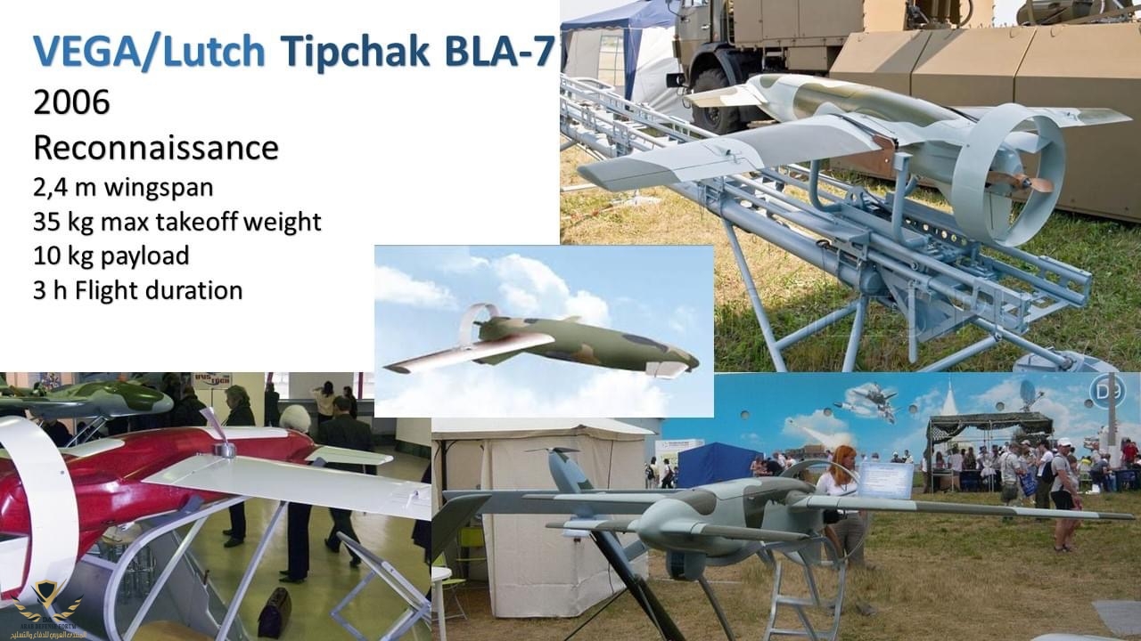

سنة 2005 بدأ العمل على BLA-07 ( و تحمل أحيانا إسم Voron) ذات هيئة أيرودينامية متقدمة بذيل "كانارد" و بمروحة دافعة مطوقة Ducted ، الطائرة تزن 35 كلغ بحمولة 10 كلغ الطائرة قيل أنها مرت للتجارب في نفق الهواء سنة 2007.

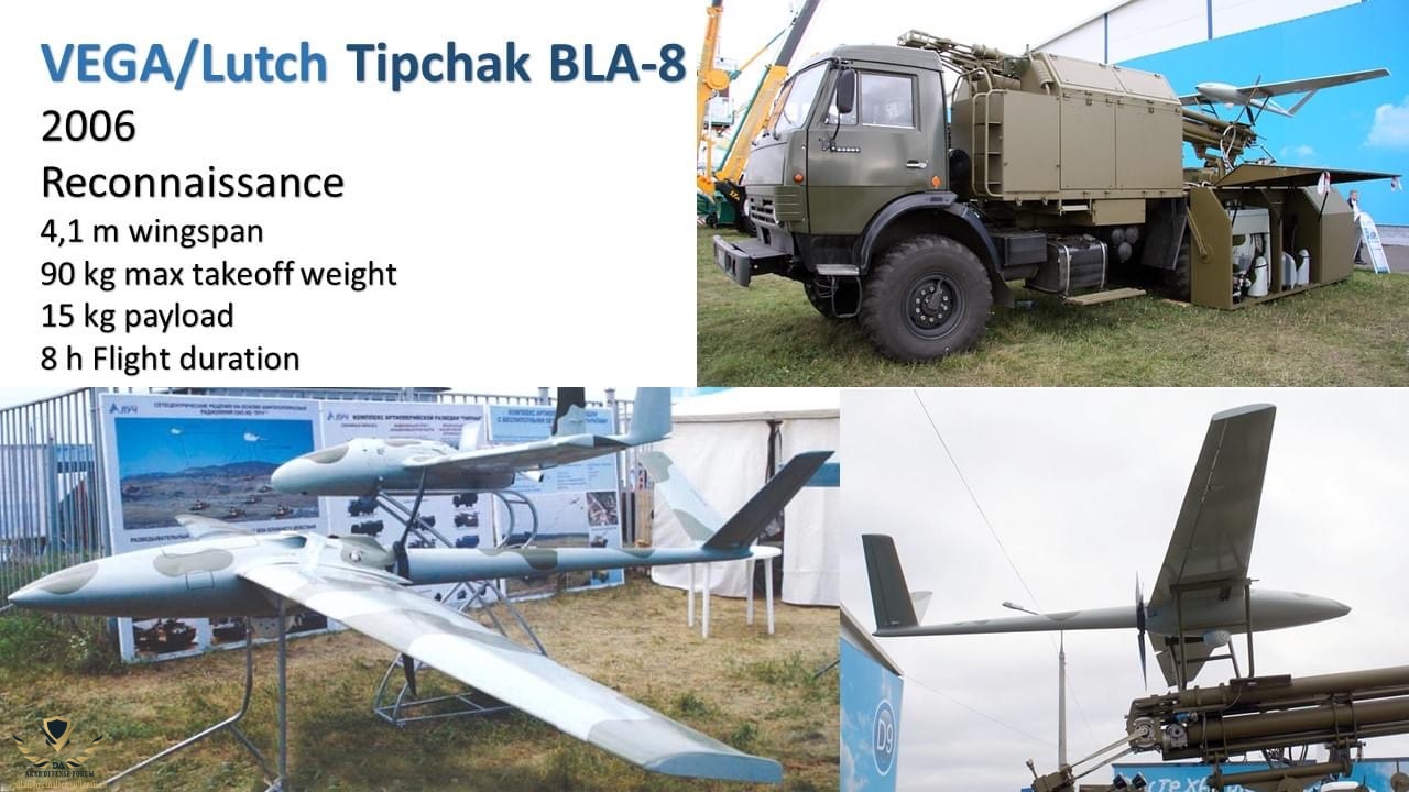

كما بدأ العمل على BLA-08 التي صممت على طائرة شراعية بمحرك Motorglider كما أن مروحتها تأتي في منتصف البدن Mid-mounted propeller. وزنها 90 كلغ و تحمل 15 كلغ و تطير لمدة 8 ساعات. الطائرة قابلة للفك بنفس طريقة tipchak BLA-5 و الحمل على نفس الشاحنة و الإطلاق من نفس القاذف.

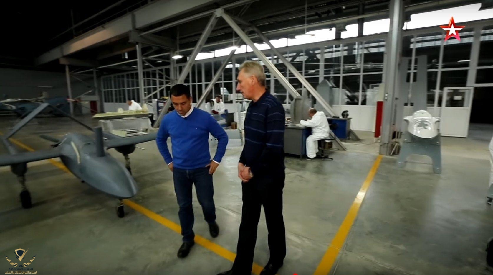

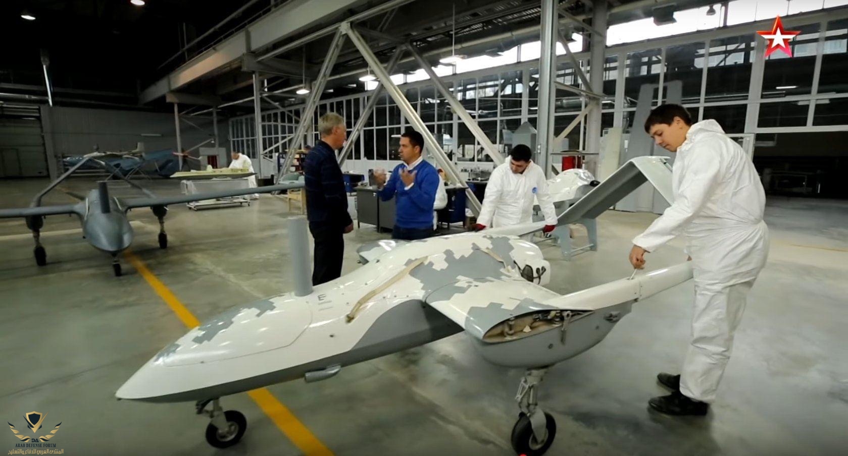

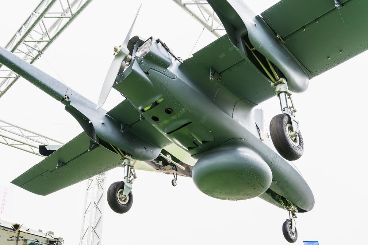

المكتب لم ينتقل فعليا بل إداريا فقط و حصل على عقد حكومي بالاستمرار في تطوير طائرة Corsar التي بدأ العمل عليها سنة 2009 و جربها سنة 2015 بشكل بسيط (باللون الأصفر في الصورة) و هو لايزال تابعا لـ VEGA على ان تدخل الخدمة سنة 2021 .

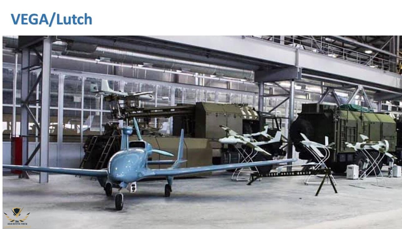

سنة 2018 ظهرت في العرض العسكري في الساحة الحمراء وتم تجربتها في سوريا، لكن في أبريل 2021 ظهرت صور من داخل الورشة بها بضع طائرات في ما يشبه ورشة صيانة و ليس خط إنتاج. ما يعني أن الأمر لايزال بعيدا نوعا ما.
كما ظهرت في نهاية المبنى طائرات Luch التي تحدثنا عنها سابقا مكدسة مهملة.

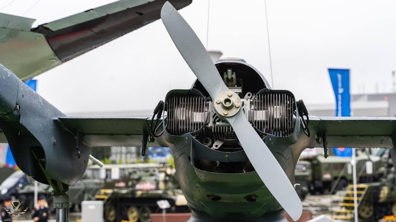

و من أسباب تأخر إعتماد Corsar عدم اقتناع المسؤولين بكفاءة المحرك الإيطالي Zanzottera 498H الذي جربت به و عدم إكتمال المحرك الجديد الروسي المبني على أساسه APD-50.
بالإسهاب قليلا في حكاية المحرك نقول أن الروس حين استعملوا المحرك على طائرتهم اعلنلوا أن خصائصه على الورق تختلف عن الفعلية لذا أرادو محركا مماثلا لزانزوتيرا لكن بــ"نسبة إدماج" محترمة لمكونات روسية و بكفاءة مقبولة في ظروف الطيران المحلية،

طائرة Corsar أوKorsar تزن250 كلغ مع حمولة تصل إلى 40 كلغ (نظريا من 60-80 كلغ) تستطيع التحليق ضمن دائرة نصف قطرها 150 كلم ( نظريا إلى غاية 250 كلم) و على علو 5000 مترو تستطيع الإقلاع و الحط على مدرجات غير مهيأة بحكم صلابة عجلاتها القابلة للطي جزئيا. إضافة إلى تجهيزها بمظلة استرجاع للحالات الطارئة.
إلى حين العثور على محرك باستطاعة 50 حصانا يقبله المُقررون الروس يظل "القرصان" الذي جمع كل خبرة مكتب Luch مركونا جنب Tipchak داخل ذاك البناء ذي اللون الرمادي الكئيب.

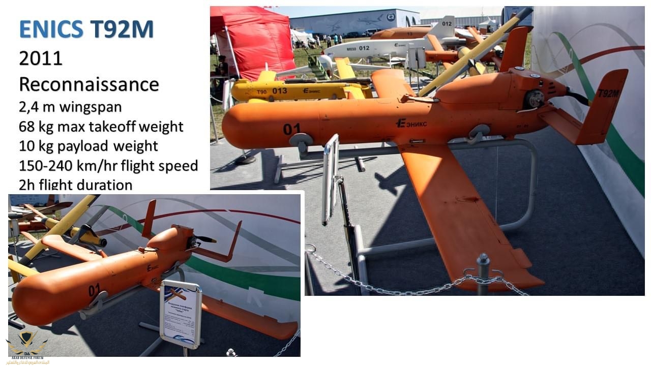

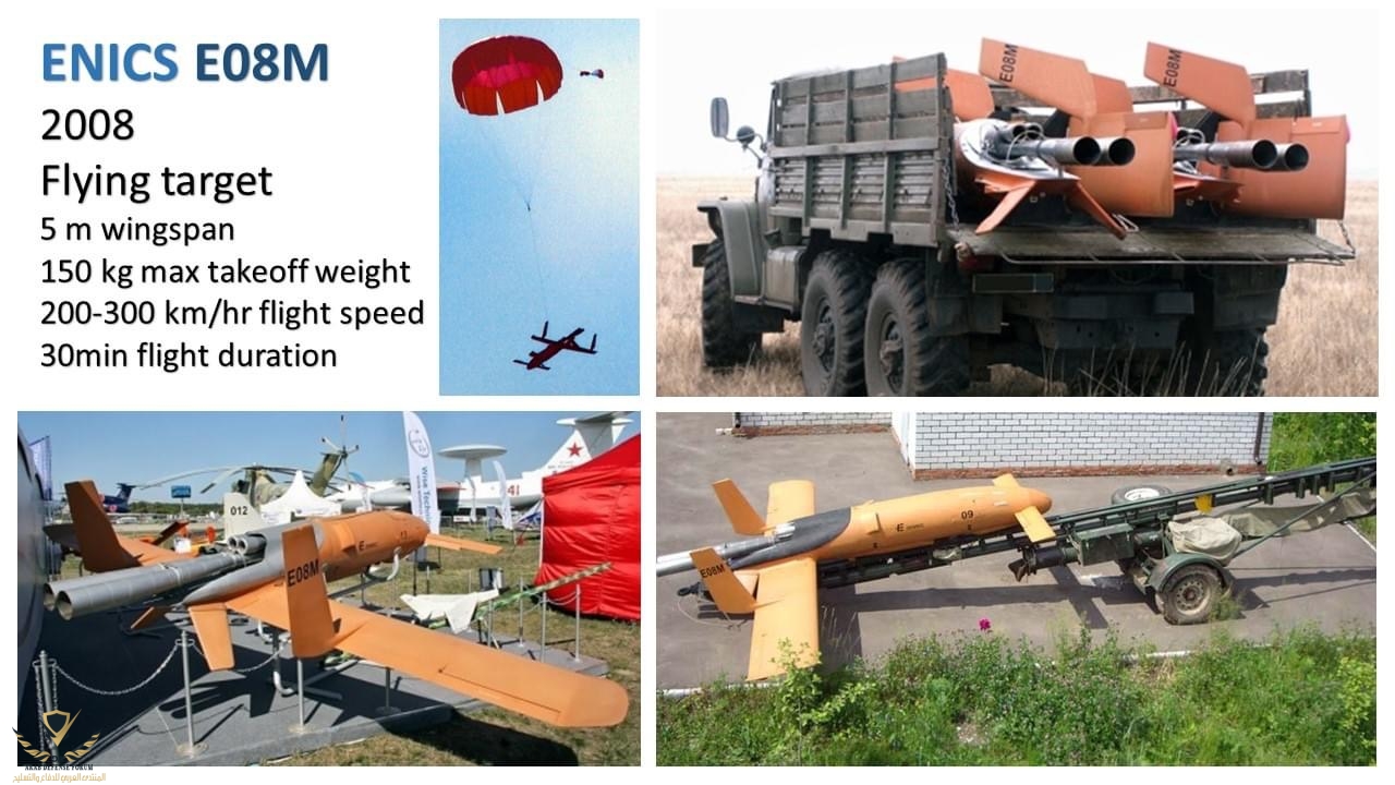

بغض النظر عن منتجاتها الحديثة من عائيلة Eleron و متعددات المراوح التي لن نتحدث عنها هنا ، فقد اشتهرت Enics منذ بداياتها بطائراتها الهدفية، إذ طورت أولى منتجاتها نهاية العهد السوفييتي و عرضته مطلع التسعينات كما استمرت في تطوير أجيال متلاحقة من الأهداف الطائرة ذات هامش واسع من المقاطع الرادارية من 0.15 الى أكثر من 7 امتار مربعة، و ذات بصمة حرارية عالية بحكم نوع المحرك النقاث النبضى عديم الصمام Valveless PulsJet المستخدم غالبا.
طائرات Enics E-85 الأولى كانت ترمى من الطائرات المروحية اما الطائرات الاحدث فتقذف من الأرض عبر قاذف مجهز بنافث للهواء يتيح إشعال المحركات و هي متوقفة ( محركات النبضية تحتاج سرعة ابتدائية للإشتعال توفرها سرعة الطائرة الحاملة في حالة حمل الدرون المركب عليه محرك نبضي و القاؤه من طائرة في الجو، أو تشغيله على الأرض بواسطة الهواء المضغوط)
الطائرات تستخدم لمحاكاة طائرات معادية او صواريخ جوالة أو درونات و تعمل بعض أصناف Enics ( غالبا E95M الوحيدة المعروضة في السوق حاليا) بانتظام في الجيش الروسي و غيره كالجيش الجزائري.
ما يهمنا هنا هو الأصناف الأخرى المطورة من هذه الطائرات و التي لم يسخر لها المجال للخدمة و التي حملت محركات مكبسية او نفاثة، كـ T92M المطورة عن E95M ذات الحمولة المعلنة المقدرة بـ 10 كيلوغرامات (أعتقد انها في حدود 17-23 كلغ بحكم وزن الطائرة العام 68 كلغ) و مدة التحليق التي تصل إلى ساعتين ( 6 ساعات حسب مصادر أخرى).
كما أن النموذج المقترح بمحرك مكبسي من E08M يمكنه حمل 50 كلغ من الحمولة و التحليق لمدة 8 ساعات. كما ان نموذجا نفاثا ثنائي المحرك طور من نفس الطائرة.

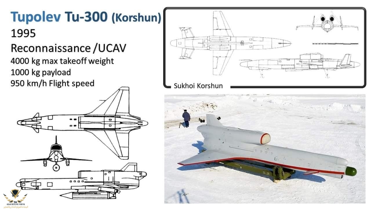

لم يُعرف على سوخوي انها اشتغلت كثيرا بمجال الطيران المسير، لكنها حاولت الثمانينات الحصول على عقد تطوير درون قتالي سمي korshun مجهز بدفع نفاث و بحمولة قتالية معتبرة، طن من الذخائر، و بحساسات بصرية و رادارات، المشروع في الختام انجزته توبوليف بنفس الاسم، معتمدة على خبرتها السابقة مع الدرونات النفاثة Tu-141 و Tu-143 و نجح تقنيا لولا أن ثبط انهيار الاتحاد السوفييتي جهود التطوير.. المشروع عرض في معرض ماكس مرارا و لكن يبدو انه أهمل، و قيل ان العمل عليه استأنف سنة 2007.
أحد النماذج الباقية تظهر عليها وسوم تشير الى تجربتها بضع مرات القت في أغلبها ذخائرها على الاهداف. و انت ارى صورها مركونة بكآبة سيتبادر الى الذهن صورة "كرار" التي تزن بحمولتها اقل من حمولة الكورشان.

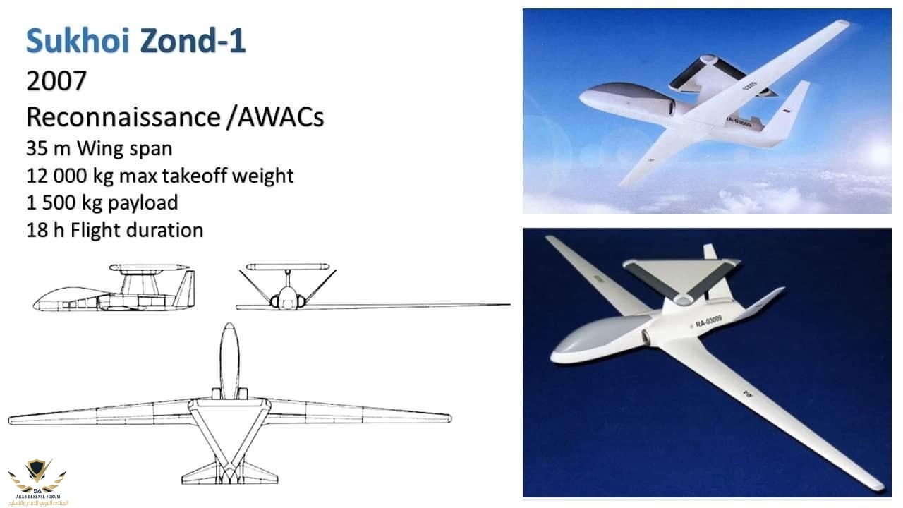

مشروع آخر عرضته سوخوي سنة 2003 تمثل في عائلة من الطائرات ذات الاستعمالات المدنية العسكرية سميت Zond، اول طايرتين وزنهما 12 طنا و تحملان 1500 كلغ من الحمولة مع خصايص HALE من حيث الارتفاع و مدة البقاء في الجو. و تصميمهما قريب جدا من الGlobal Hawk الامريكية .
يدفعهما زوج من المحركات النفاثة المماثلة لتلك المسعملة على متن الياكوفليف Yak-130.
احداهما تحمل رادارا على ظهرها ما يتيح لها تلقيام بمهام الأواكس مثلها مثل أحد مشاريع ياكوليف الذي عرضناه في منشوراتنا الاولى.

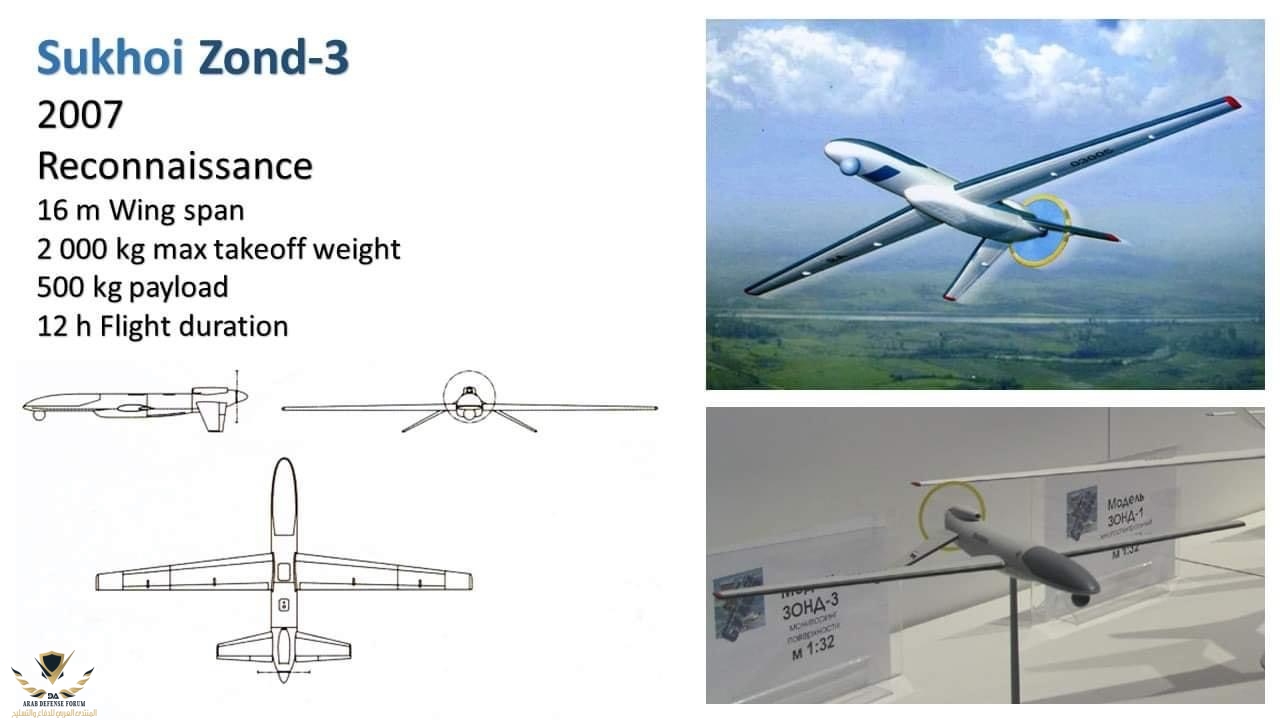

الفرد الثالث من العائلة zond-3 كان درونا شبيها جدا في تصميمه بدرونات عائلة بريداتور الامريكية الاولى بذيل على شكل V معكوس و محرك مكبسي دافع.

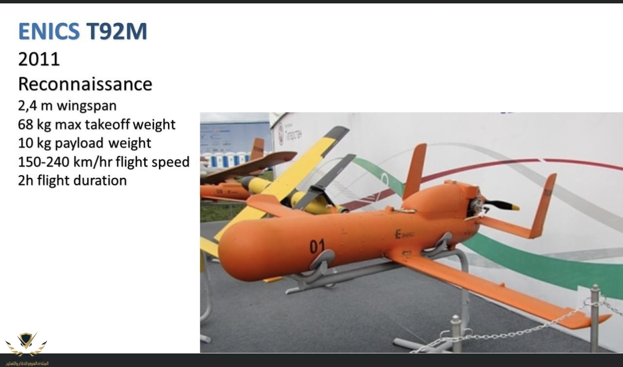

-طائرة ENICS T92M سنة 2011 وزنها العام 68 كلغ و حمولتها 10 كلغ، 2 ساعات طيران ،
محركها من مصدر غير معلوم.

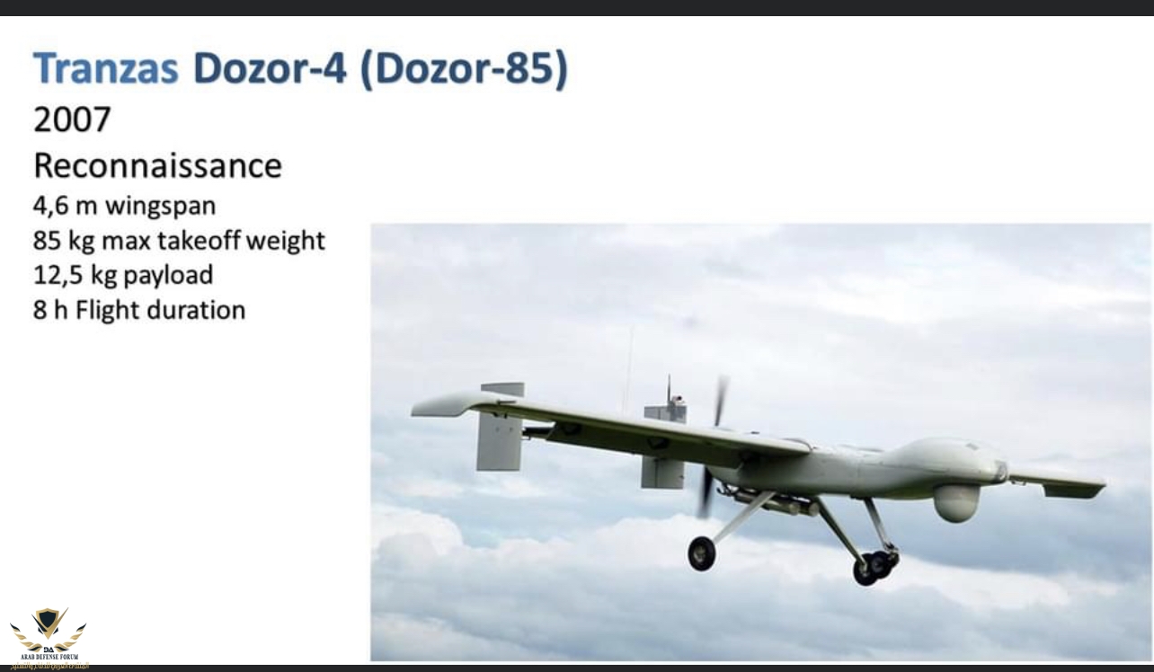

-طائرة TRANZAS Dozor -4 (Dozor-85)سنة 2007 وزنها العام 85 كلغ و حمولتها 12.5 كلغ، 8 ساعات طيران ،
محركها 3W 170TS ألماني
