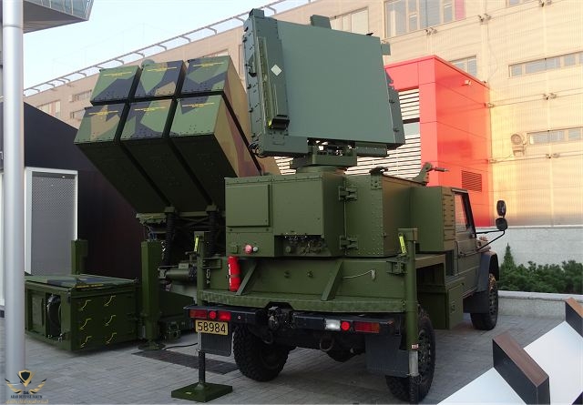

الNASAMS نظام يستخدم صواريخ الجو-جو للدفاع الجوي الارضي نفس فكرة الVL-MICA وغيره
والNASAMS=National Advanced Surface-to-Air Missile System والنظام طور اساسا لصالح النرويج في ١٩٩٨
MPQ-64_F1_3D_radar_unit_vehicle_NASAMS_Norwegian_Advanced_Surface_to_Air_defense_Missile_Syste...jpg

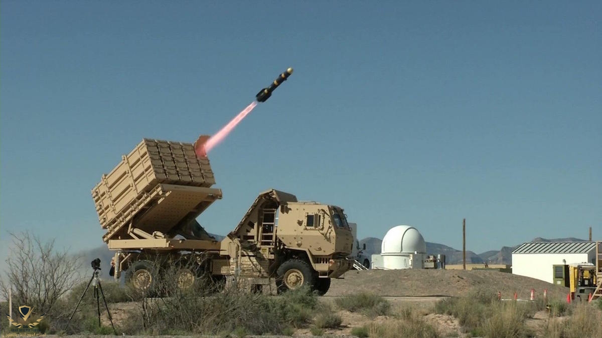

وللمعلومية حتى نظام الMML اللي راح يدخل الخدمة قريب راح يستخدم صواريخ AIM-9X,AGM-114

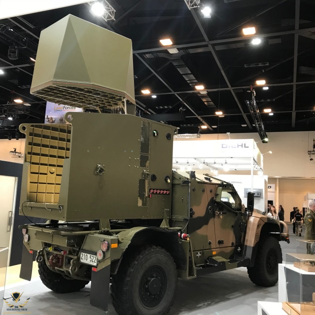

استراليا عندها نسخة خاصة برادار AESA محلي CEATAC radar
A prototype CEATAC tactical radar, intended to replace the Thales-Raytheon Systems AN/MPQ-64F1 Sentinel high-resolution, 3D fire-control radar, began a 12-month series of risk mitigation activities in September 2018. The radar is mounted on the back of a modified Thales-Hawkei protected light vehicle, and can also be mounted on a trailer.​
The vehicle-mounted radars will be adapted from Active Electronic Scanning Array (ASEA) radars, identified as a Sovereign Industrial Capability Priority for Defence, that are already in RAN service. They will be delivered in long- and short-range variants, with the short-range variant to be mounted on Thales Hawkei vehicles.​
مشاهدة المرفق 519946
مشاهدة المرفق 519947
مشاهدة المرفق 519956
لذلك قلت حسب ما اتذكر
اذا استثنينا أستراليا جميع الدول الاخرى تعاقدت عليه بذات الإصدار
رايثون و الشركة النرويجية المطوره للنظام تقدمه بهذه طريقة حاليا
مستقبلا سوف نرى تطوير للرادار بالتأكيد
