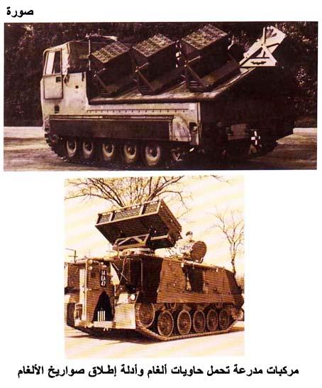

د. استمر تطوير أساليب نشر الألغام المضادة للأفراد وبعثرتها، وظهر في الثمانينيات، قذائف المدفعية، والصواريخ الميدانية، وقنابل الطائرات الحاملة لها.
كما تطورت وسائل تفجيرها، لتكون "إلكترونية وموقوتة". وشمل التطوير الغلاف الخارجي للُّغْم، والمواد المتفجرة، والحشوة الرئيسية.
هـ. ومع تطور الألغام، تكنولوجياً، وقلة نفقتها (ثلاث دولارات إلى 30 دولاراً للغم الواحد)، عدا الألغام ذات التقنية العالية"، أصبحت أسلحة مفضلة، لا يُستغنى عنها في العمليات الحربية، أو الصراعات الداخلية. وقد شُبِّهت الألغام، في تقارير اللجنة الدولية للصليب الأحمر، بمقاتلين، لا يحملون أسلحة ظاهرة، ولكنهم لا يخطئون هدفهم قط، ويصيبون ضحاياهم من دون تمييز، ويستمرون في ممارسة القتل، إلى ما بعد انتهاء القتال بأمد بعيد.

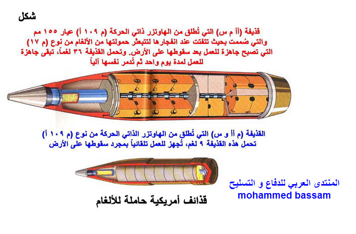

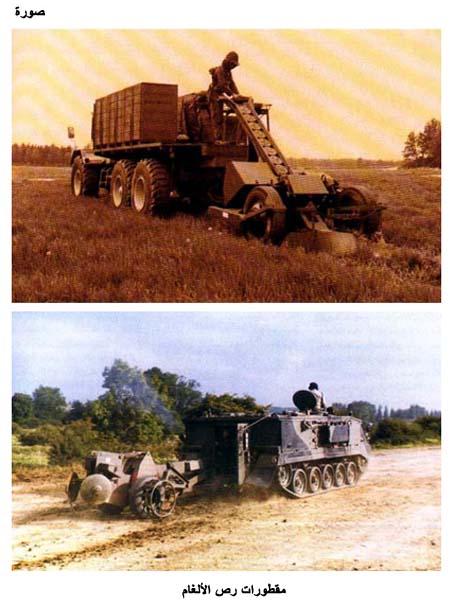

(1) ألغام تقليدية، تُنشر وتُرص وتُزرع يدوياً بالأفراد، أو ميكانيكياً بواسطة مقطورات رص الألغام، أو بعربات مدرعة مزودة بتجهيزة خاصة للرص.
(2) ألغام مبثوثة عن بعد "مبعثرة"
وهي الألغام التي لا تزرع مباشرة بواسطة الأفراد، وإنما تصل إلى أهدافها، بعد تعبئتها داخل وسيلة أخرى
ومن أمثلة ذلك، قذائف المدفعية، والصواريخ، المعبئة بالألغام، والتي يتم إطلاقها بمدفع أو قاذف صاروخي أو من وسيلة مماثلة، لتوصيلها إلى منطقة الهدف، أو تعبئتها داخل قنبلة، يتم إسقاطها في منطقة الهدف، بواسطة طائرة.
والألغام التي تبث من مسافات بعيدة، يصعب تسجيلها، ومعرفة أماكنها، إذا طُمرت، لكونها تنتشر بطريقة عشوائية. ويتميز اللغم المبثوث بصغر حجمه، وفاعلية تأثيره. لذا، فإن أهمية اللغم الصغير الحجم تزداد زيادة ملحوظة. وعادة، يتم تزويد قذائف المدفعية والصواريخ الحاملة للألغام بطابات (صمامات، أو فيوزات) انفجار جوي، لتفجيرها في الجو فوق منطقة الهدف وبعثرة ما بها من ألغام.

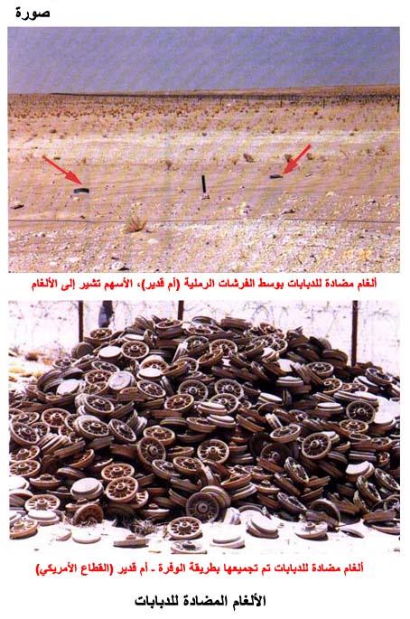

6. الألغام المضادة للدبابات
أ. تعتمد في إصابة أهدافها على تأثيرها التدميري الناتج من انفجار المادة المتفجرة. وأثبتت العمليات الحربية في مسارح مختلفة، أن اللغم المضاد للدبابات لا يقل في تأثيره عن تأثير الأسلحة المضادة للدبابات.
ب. تستخدم للتأثير على الدبابات والمركبات المدرعة والعربات. وعند تفجيرها يتم تخريب جنازير الدبابات وعجل المركبات والعربات كما تتأثر جسم المعدة نفسها نتيجة موجه الانفجار، كما يمتد تأثير موجة الانفجار إلى إصابة الأفراد المعرضين لموجة الضغط.

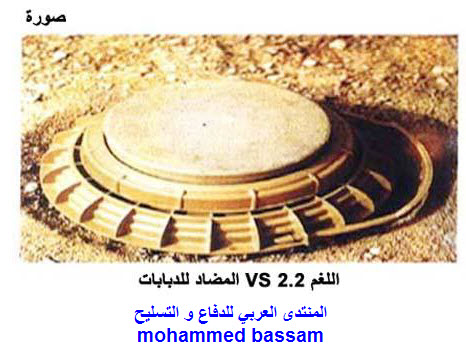

مواصفات اللغم VS 2.2 المضاد للدبابات
(المستخدم في الجيش العراقي)
الوصف:
· لغم مضاد للدبابات غير معدني، وله يد جانبية للحمل.
· غير قابل لنفاذ الماء، ولا يطفو، وضد الصدمات.
· يوجد المشعل مع القرص العلوي للغم (قرص ضغط).
العمل:
· يعمل عند ضغط (175 – 225 كجم) على قرص الضغط.
· عند ذلك يندفع الطارق ليطرق المفجر ويشتعل اللغم.
التأمين:
· هذا اللغم لا يمكن تأمينه بإحدى الوسائل الخارجية.
· يمكن بسهولة فك تسليح اللغم عن طريق الحفر حوله للتأكد من عدم وجود شراك خداعية.
· فك غطاء الضغط ثم فك المفجر بعد ذلك.
المواصفات الفنية:
الصناعة: إيطاليا
النوع: ضد الدبابات (يعتمد على الموجة الانفجارية).
الوزن: 3.5 كجم.
الارتفاع: 12 سم.
القطر: 24 سم.
الاكتشاف: لا يمكن اكتشافه بسهولة.
مادة الجسم: بلاستيك.

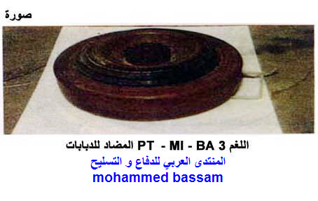

مواصفات اللغم PT – MI – BA3 المضاد للدبابات
الوصف
· لغم دائري كبير، مزود بيد بلاستيكية في القاعدة للحمل.
· لونه أسود أو زيتوني فاتح أو عسلي.
العمل
· عندما تصل قوة الضغط إلى 200 كجم، فإن الياي (النابض) يحرر الطارق في اتجاه المفجر، مسبباً اشتعال اللغم.
التأمين:
· يمكن وضع مشعل به ضد التداول (RO – 4)، لذا يجب نسفه في مكانه.
المواصفات الفنية
الصناعة: تشيكوسلوفاكيا
النوع: مضاد للدبابات (يعتمد على الموجة الانفجارية).
الوزن: 9.9 كجم.
الارتفاع: 10.7 سم.
القطر: 33 سم.
الاكتشاف: صعب لوجود نسبة قليلة جداً من المعادن.
مادة الجسم: بكاليت.

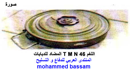

مواصفات اللغم TMN 46 المضاد للدبابات
الوصف
· اللغم TMN 46 يماثل اللغم TMN 40، عدا أنه له مشعلاً إضافياً موجوداً في الجانب السفلي من اللغم، يمكن تركيب شرك خداعي به ضد الرفع.
· يوجد بالقاعدة عدد 6 ريشة صلبة على مسافات منتظمة.
· اللغم جسمه من الصلب، ويمكن تزويده بمشعل ضد الميل أو الضغط.
العمل
· يعمل عند زيادة الضغط على القرص الخارجي حتى 180 كجم، أو عند قوة شد (جذب) تصل إلى 21 كجم أو 3 مم ميل على قضيب الميل (طبقاً لنوع المشعل).
· يندفع الطارق في اتجاه المفجر تحت تأثير ضغط الياي (النابض) وتبدأ سلسلة الإشعال.
التأمين:
· مشعل الضغط فقط يمكن تأمينه بوضع تيلة أمان.
· عند فك تسليح اللغم اجذبه بعيداً للتأكد من عدم وجود شراك خداعية.
· في حالة مشعل الضغط، فك المشعل وابعد المفجر.
· في حالة مشعل قضيب الميل، فك اللاكور ثم ابعد المشعل والمفجر.
المواصفات الفنية
الصناعة: روسيا
الوزن: 8.6 كجم.
الارتفاع: 10.8 سم.
القطر: 30.5 سم.
الاكتشاف: يمكن اكتشافه بسهولة لأن الجسم صلب.
مادة الجسم: صلب.

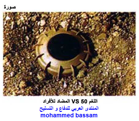

مواصفات اللغم VS 50 المضاد للأفراد
الوصف
· مضاد للأفراد
· مصمم للرص (الزرع) اليدوي، أو إسقاطه من الطائرات العمودية والمركبات.
· لا يطفو وغير قابل لنفاذ الماء.
· له مسمار أمان جانبي عند الرص (الزرع) اليدوي، وغطاء ينفصل عند تشغيله وتفجيره.
العمل:
· ضغط خارجي، حوالي 10 كجم من أعلى أو أسفل يكفي لبدء تشغيله وتفجيره.
التأمين
· ضع مسمار الأمان بجانب اللغم عند تأمينه.
· اقبض على اللغم من الجوانب، واحذر الضغط عليه من أعلى أو أسفل.
· فك حامل المفجر وابعد المفجر عنه.
المواصفات الفنية
الصناعة: إيطاليا
النوع: مضاد للأفراد (انفجاري)
الوزن: 185 جم.
الارتفاع: 4.5 سم.
القطر: 9 سم.
الاكتشاف: لا يُكتشف بسهولة.
تحذير: تُعرف أنواع أخرى لهذا اللغم واسمها VS 50 E03، وهي في الخدمة، وهي تضم شرك مضاد للتداول (الرفع) عالي الحساسية، وهو يشبه تماما اللغم VS 50.

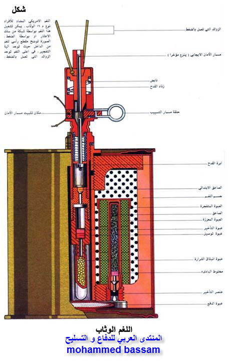

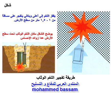

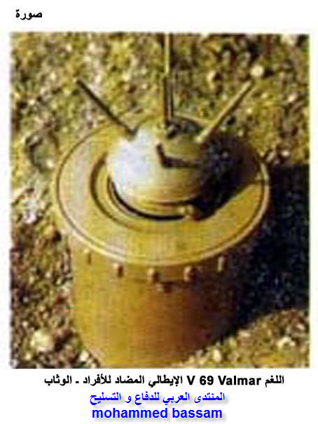

وقد ظهر أخيراً اللغم المضاد للأفراد الوثاب
مواصفات اللغم V 69 Valmar المضاد للأفراد ـ الوثاب
الوصف:
· يحتوي على وعاء بلاستيك قافز.
· يوجد عدد 5 زوائد على قمة اللغم تعمل مع مشعل اللغم.
· لا يطفو، وغير قابل لنفاذ الماء.
· نصف القطر المميت للغم 27 م، ويغطي جميع الاتجاهات.
العمل:
· قوة الشد على سلك الإعثار من 6 – 8 كجم، والضغط المباشر حوالي 10.8 كجم على أحد زوائد المشعل اللازمة لبدء التفجير.
· يقفز اللغم في الهواء حتى ارتفاع 0.45 م، مما يسبب صدمة للمفجر وتفجير اللغم.
التأمين:
· يتم بإعادة كلبس الأمان المتشعب إلى مشعل اللغم.
· اقطع سلك الإعثار.
· فك المشعل، مع تجنب لمس الزوائد.
· اجذب جسم اللغم وتأكد من عدم وجود شراك خداعية.
· اقلب اللغم وفك المفجر من قلب اللغم.
المواصفات الفنية:
الصناعة: إيطاليا
النوع: مضاد للأفراد (قافز منتج للشظايا)
الوزن: 3.7 كجم.
الارتفاع: 20.5 سم.
القطر: 13 سم.
الاكتشاف: يمكن اكتشافه بسهولة ووضوح.
"القفاذ"، وهو لغم يثبت في الأرض، فوق لوح مربع من الصلب، ويجهز للعمل إما بذراع دوّار، يوصل بشبكة من أسلاك الإعثار، أو بِوَصْلة كهربائية، يمكن السيطرة عليها وتشغيلها من بعد. وعندما ينفجر اللغم، تنفجر عبوة دافعة في أنبوب للإطلاق، فيندفع الجسم الرئيسي ويسحب السلك، الذي يظل مشدوداً بلوح القاعدة، الإبرة من المفجر، حيث تنفجر العبوة في الجو، ويتفتت جسم اللغم إلى شظايا، قد يصل عددها إلى 4600 شظية، تتطاير في جميع الاتجاهات.

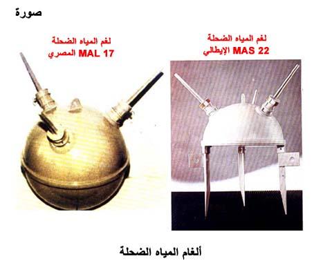

8. ألغام المياه الضحلة
أ. تزرع في الحقول التي تنشأ على السواحل، وتحت المياه الضحلة، للتأثير على المركبات البرمائية عند اقتحامها للسواحل، أو ضد وسائل الإبرار "الإنزال البحري". ولغم المياه الضحلة ذو تأثير تدميري ويستخدم على عمق بسيط في منطقة الجزر والسواحل.
ب. تزود الألغام بوسيلة تفجير بها زوائد إمالة، وتنشط بالاصطدام بها، وانحرافها بمقدار 30 درجة، أو بالضغط على هذه الزوائد.
ج. للمحافظة على وضع اللغم تحت الماء يزود بثلاث أوتاد للتثبيت "أرجل"، أو يزود بسلسلة تعليق، أو غطاس.

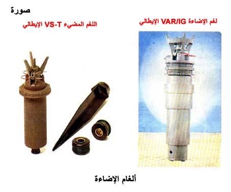

9. ألغام الإضاءة
هي عبوات مضيئة، تستخدم لإعطاء إشارة للقوات الأمامية المهاجمة، عند اقترابها من العدو ليلاً، بغرض المحافظة على اتجاه هجومها، وكذا إرشاد الداوريات المدفوعة في عمق دفاعات العدو، في الوصول إلى أهدافها ليلاً. وقد تنفجر بالقرب من الأهداف المطلوب التعامل بها، بأسلحة الرمي المباشر ليلاً، لتمكين هذه الأسلحة من التنشين. وتأثير هذه الألغام غير قاتل، ولكنه يشكل خطر اندلاع حرائق، في منطقة نصف قطرها 5 أمتار، من مركز اللغم.

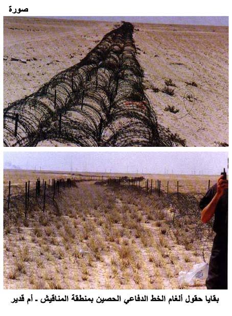

10. حقول الألغام
أ. تُعد من أكثر الموانع فاعلية، وقدرة على مفاجأة العدو، وإعاقة تقدمه. وقد برع الألمان في استخدامها في الحرب العالمية الثانية، وكانوا يطبقون أساليب مبتكرة، وقد أخذت بقية الجيوش عن الألمان أساليبهم في زرع حقول الألغام، التي أصبحت عنصراً أساسياً في أساليب القتال في جميع الحروب، التي اندلعت بعد الحرب العالمية الثانية.
وتتميز حقول الألغام، مقارنة بالموانع الصناعية الأخرى، بقلة نفقتها، وسهولة زرعها، وقدرتها على إعاقة الهجمات الكبيرة، وتأثيرها المعنوي والمادي، في القوات المهاجمة.
ب. تعريف حقل الألغام
مساحة من الأرض، ليس لها شكل معين، ومزروعة بالألغام في صفوف متراصة، يتوقف عددها على الغرض من حقل الألغام، وأهمية الاتجاه. ويتكون، عادة، من صفين إلى أربعة صفوف، ويراوح الفاصل بين كل خط والآخر من عشرة أمتار إلى 12 متراً، وتقل الفواصل في حقول الألغام المضادة للأفراد.
ج. الشروط الواجب توافرها في حقول الألغام
(1) أن يكون محمياً بالنيران، وخاصة نيران أسلحة الرمي المباشر، ومدفعية الرمي غير المباشر.
(2) أن يكون ذا عمق مناسب، وكثيفاً، الكثافة الملائمة (عدد الألغام في المتر الواحد).
(3) أن يكون مخفياً، ويحقق المفاجأة، ولا يكشف تفاصيل المواقع الدفاعية.
(4) أن يكون منسقاً مع باقي أنواع الموانع، والمواقع والقطاعات والنطاقات الدفاعية.

(2) بوسائل ميكانيكية باستخدام مقطورات رص الألغام
، أو باستخدام مركبات مجهزة لرص الألغام.

(4) الألغام المبثوثة، يتم نشرها وتوزيعها، بطريقة آلية، بعد انشطار الوسيلة المعبأ فيها الألغام، مثل: قذائف المدفعية، والصواريخ
، وقنابل الطائرات.

(1) الألغام المضادة للدبابات
(أ) يعتقد القادة العسكريون العراقيون في التقدير الخاص بمفعول الألغام المضادة للدبابات، والتي استخدمها الألمان في الحرب العالمية الثانية، والذي يقدر أن لكل دبابة من الخسائر كان يقابله 2260 لغم مزروع.
ويفسر هذا الاعتقاد، الكثافة العالية للألغام المضادة للدبابات، بأحزمة الألغام التي زرعتها القوات العراقية، على امتداد الحدود مع المملكة العربية السعودية.
وتشير الإحصائيات، أن متوسط أعداد الألغام، في الكيلومتر المربع، الذي تم رصده، في دولة الكويت.
(ب) من ناحية أخرى تؤمن القوات العراقية، بجدوى الألغام المضادة للدبابات كسلاح مؤثر، لا يقل تأثيره، عن تأثير المدافع المضادة للدبابات.
(2) الألغام المضادة للأفراد
وضعت القوات العراقية، بعض الاعتبارات التكتيكية، في حسبانها عند استخدامها للألغام المضادة للأفراد، منها، الكثافة الشديدة جداً، والتي نفذتها القوات العراقية، بالمناطق المختلفة، من دولة الكويت.
وعلى سبيل المثال، بلغ معدل الألغام التي أزيلت من مناطق من الساحل الشمالي لجون الكويت، حوالي 619 لغماً في كل كم2.

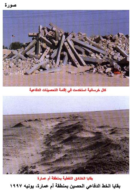

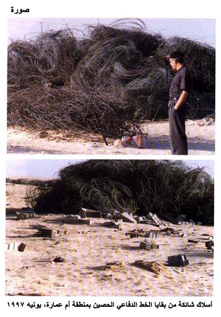

(أ) منظومة منسقة من الموانع، التي تبدأ بخنادق النفط، ثم ستة صفوف من الزوايا الحديدية بارتفاع 50 سم فوق سطح الأرض، ثم ثلاثة خطوط من الأسلاك الشائكة، يليها أحزمة الألغام المضادة للأفراد والدبابات.
(ب) المواقع، والقطاعات، والنطاقات الدفاعية، بما تحتويه من مرابض كافة الأسلحة، والمدفعيات، وعناصر السيطرة على القوات.

(أ) أوضحت الصور الجوية والفضائية المأخوذة لدولة الكويت في عامي 1991 و1992، ونتائج الزيارات الميدانية، وجود حزامين رئيسيين من الألغام، وذلك على كامل مواجهة جنوب الكويت، وعلى امتداد حدودها مع المملكة العربية السعودية، هذا بالإضافة، إلى بعض الحقول الفرعية الإضافية، والتي تنشأ لأغراض معينة.

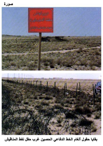

والحزامان الرئيسيان، أحدهما أمامي، يمتد بمحاذاة الحدود مع المملكة العربية السعودية، وعلى مسافة تراوح ما بين 3 إلى 15كم شمال الحدود، وثانيهما خلفي، يمتد شمال الخط الأمامي في عمق الأراضي الكويتية، وعلى مسافة تراوح ما بين 15 إلى 21كيلومتر من الخط الأمامي.
(ب) ويتباين التصميم القتالي لأحزمة الألغام، وأنماط توزيعها، وكذلك، المسافة الفاصلة بينهما، من قطاع لآخر، على امتداد الحدود الكويتية ـ السعودية.
وباستعراضها نستخلص الآتي:
· في الجزء الشرقي الذي يبدأ قرب ساحل الخليج العربي، وحتى المناقيش غرباً، بمواجهة حوالي 90 كم، يمتد خط الألغام على شكل فم تمساح مفتوح، يطل ناحية الجنوب الشرقي، حيث يمثل الحزام الشمالي الفك العلوي، ويمثل الحزام الجنوبي الفك السفلي، والمسافة الفاصلة بين الحزامين تصل إلى 21 كم في المنطقة الساحلية، وتتلاشى تدريجياً كلما اتجهنا غرباً، ويلاحظ أن هناك اختلافاً كبيراً في التصميم التكتيكي لحزامي الألغام. والخط الشمالي أكثر بساطة وأقل تعرجاً من الخط الجنوبي، الذي اعتني بتجهيزه ليكون على أعلى كفاءة، كما أُنشئ الكثير من الحقول الثانوية حوله، ودعم بأحزمة ووصلات إضافية من الألغام والموانع الأخرى، وذلك في الاتجاهات الهامة ومحاور التحرك. وقد ذخرت هذه الأحزمة بمزيج قاتل من الألغام المضادة للدبابات والمضادة للأفراد، مما يجعل المنطقة بين الحزامين مصيدة قتل لمن يحاول اقتحامها من أي اتجاه. ويعزى التصميم المحكم لحزامي الألغام في هذا القطاع من دولة الكويت، إلى وجود عدد هائل من الأهداف الإستراتيجية، المدنية والعسكرية، منها حقول نفط البرقان وأم قدير والمناقيش، وشبكة طرق رئيسية، الطريق الساحلي، طريق الوفرة ـ رأس الزور، طريق الوفرة ـ ميناء عبدالله، ومحطة توليد القوى برأس الزور، وقاعدة أحمد الجابر الجوية.
· أمّا الجزء الغربي الذي يبدأ من المناقيش إلى وادي الباطن غرباً بطول حوالي 90 كم، فيمتد حزامي الألغام الشمالي والجنوبي بفاصل يراوح ما بين 1.5 إلى 4 كم، ويمتد الخط الشمالي في اتجاه وادي الباطن، أمّا الخط الجنوبي فهو غير مستقيم في جزئه الشرقي، وتراوح المسافة الفاصلة بينه وبين الحدود مع المملكة العربيـة السعوديـة من 6 إلى 12 كم. كما يلاحظ أن حزام الألغام الجنوبي متقطع وبه ثغرات ولا يوفر التأمين أو الحماية التامة إذا ما قورن بنظيره في القطاع الشرقي، ويعود ذلك إلى عدم وجود أهداف إستراتيجية بالجزء الغربي من ناحية، وإلى امتداده بعيداً عن الساحل الذي كان في نظر القوات العراقية المحور الرئيسي لهجوم القوات المتحالفة، من ناحية أخرى.

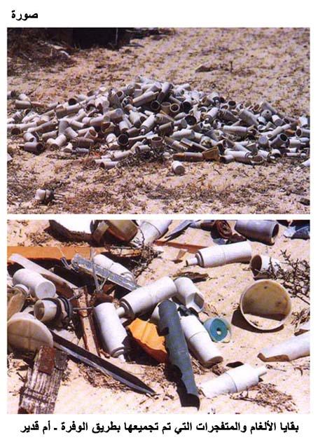

4. الجهود الكويتية في تطهير الأراضي الكويتية من الألغام، وإزالة آثار المعارك
أ. بعد تحرير الكويت، بدأت الجهود لإزالة الألغام والقنابل والمتفجرات وغيرها من مخلفات الحرب.
ففي الوقت الذي بدأت فيه الجهود لتطهير المنشئات الحيوية الهامة للدولة، أبرمت عقود مع حكومات بعض الدول الصديقة[1] لتطهير دولة الكويت من مخلفات الحرب، وعلى رأسها الألغام.
ب. وقدرت أعداد الألغام التي تمت إزالتها 1.646.514 لغم، منها 1.078,829 لغم مضاد للأفراد بواقع 65.5% من إجمالي عدد الألغام، والباقي وقدره 567.685 لغم مضاد للدبابات بواقع 34.5% من العدد الإجمالي.
وقد تم تدمير 95.7% من الألغام المضادة للأفراد، 91.4% من الألغام المضادة للدبابات، أمّا الأعداد الباقية فتم تخزينها.
ولا يزال هناك كثير من الألغام المزروعة، في الكويت، مخفية عن الأنظار، تترقب ضحاياها من الأبرياء. ويرجع ذلك إلى الكثافة العالية للألغام، وكذلك التنوع الكبير منها، حيث وجدت على أراضي الكويت أوسع تشكيلة من الألغام القاتلة.
ج. مرت عمليات تمشيط البلاد وتطهيرها، بعدة مراحل، لكل منها أهدافها وآلية تنفيذها، كالتالي:

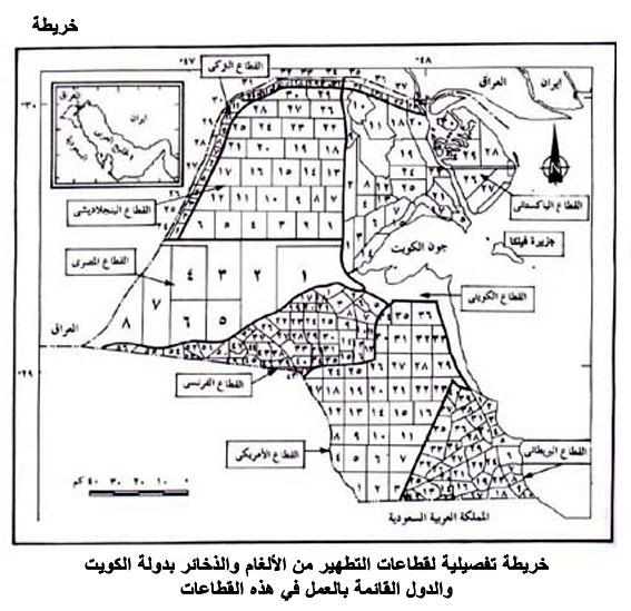

ولتنفيذ مهام تلك المرحلة قسمت الكويت إلى 8 قطاعات رئيسية، يعمل في كل قطاع فريق لدولة من الدول المشاركة، كما قُسِّم كل قطاع رئيسي إلى عدد من القطاعات الفرعية مختلفة المساحة.
والقطاعات الرئيسية هي:
(أ) القطاع الباكستاني ومساحته 3000 م2
(ب) القطاع البنجلادشي ومساحته 3285 م2
(ج) القطاع المصري ومساحته 3000 م2
(د) القطاع الفرنسي ومساحته 1750 م2
(هـ) القطاع الأمريكي ومساحته 3168 م2
(و) القطاع البريطاني ومساحته 1457 م2
(ز) القطاع التركي ومساحته 696 م2
(ح) القطاع الكويتي ومساحته 1583 م2

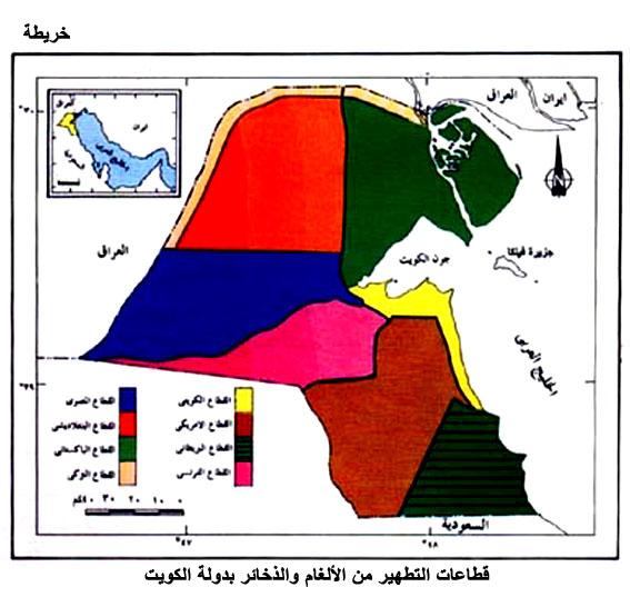

د. خطط عمل فرق التطهير
عقب توقيع العقود، مع فرق العمل المسؤولة عن التطهير، بدأت في إعداد خطط عملها التفصيلية، التي اشتملت على المراحل التالية:
(1) مرحلة الإعداد والتجهيز. ومدتها 4 شهور، من ديسمبر 1991 إلى أبريل 1992.
(2) مرحلة الأعمال الميدانية: واستغرقت 15 شهر، من إبريل 1992 إلى يوليه 1993 واشتملت على تطهير القطاعات المختلفة من الألغام، إما بتفجيرها في أماكنها أو إزالتها من مواقعها.
(3) مرحلة التدقيق النهائية: استغرقت 3 شهور، من يوليه إلى أكتوبر 1993.
وتم خلالها مراجعة وتدقيق كفاءة الأداء لفرق العمل المسؤولة عن التطهير.
هـ. الصعوبات التي واجهت عملية التطهير
(1) صعوبات ناجمة عن قلة المعلومات والبيانات عن حقول الألغام، نظراً إلى أن القوات العراقية لم تقدم الخرائط والسجلات الدقيقة، المسجل بها بيانات حقول الألغام.
ونتج عن ذلك، اتساع نطاق البحث والكشف، وعدم ضمان كفاءة التطهير، بسبب اختفاء الكثير من الألغام.
(2) مشكلات ناجمة عن إهمال القوات العراقية في جمع الألغام وتخزينها بالطرق الصحيحة، وعدم وضع أسوار حول حقول الألغام ووضع الإشارات التحذيرية عليها.
(3) مشكلات ناجمة عن بعض الظواهر الطبيعية السائدة والأحوال المناخية، مما أوجد ظروفاً غير مناسبة لعمل فرق التطهير. كما أن تحرك الكثبان الرملية تسبب كثيراً في إغلاق الطرق، وردم الألغام. وتسببت السيول في جرف الألغام، كما كانت تتولد بعض الشحنات الكهروستاتيكية من احتكاك الرمال، يؤدي إلى الانفجار الذاتي للألغام، خاصة في فصل الصيف. فضلاً عن أن درجة الحرارة العالية كانت تؤثر على كفاءة أجهزة الكشف الإلكترونية.
(4) مشكلات ناجمة عن فتح الثغرات في حقول الألغام، أثناء حرب تحرير الكويت، إذ أدى استخدام بعض قوات التحالف الطائرات في فتح الثغرات، إلى دفن الكثير من الألغام لأعماق كبيرة من دون انفجارها.
(5) اختفاء الألغام تحت البحيرات النفطية والحصر القطرانية، التي غطت ما لا يقل عن 1000 كم2 ، وبطبيعة الحال غطت أعداد هائلة من الألغام والذخائر.
و. الطرق المستخدمة في تطهير وإزالة الألغام
(1) تنوعت طرق إزالة الألغام، فبعض الفرق استخدمت الطرق الميكانيكية ككاسحات الألغام، وبعضها استخدم أجهزة حديثة، كالفريق البريطاني الذي استخدم آلة تعرف باسم الفلير أو طريقة الكشط، كما أستخدم الدحل لتدمير الألغام في الموقع وفي مكان وجودها، وبعض الفرق استخدمت الطريقة اليدوية كالفريقين، المصري والبنجلاديشي. وقد اتضح أن الطريقة اليدوية على الرغم من خطرها وكثرة حوادثها، هي الأفضل والأكثر دقة في إزالة كافة الألغام الموجودة بالحقل.
وعلى ضوء ذلك، ونظراً إلى أنه ثبت بالتجربة أن استخدام الطرق الميكانيكية والأساليب المتطورة تؤدي إلى إزالة ما لا يزيد عن 10 ـ 15% من الألغام، فقد طُلِبَ من جميع الفرق المشاركة في عمليات التطهير استخدام الطرق اليدوية. وقد استجابت الفرق لهذا المطلب، الذي أدى إلى زيادة كفاءة العمل ورفع نسبة التطهير والإزالة، وقد تم الاستفادة من خبرة الفريق المصري في هذا المجال.
