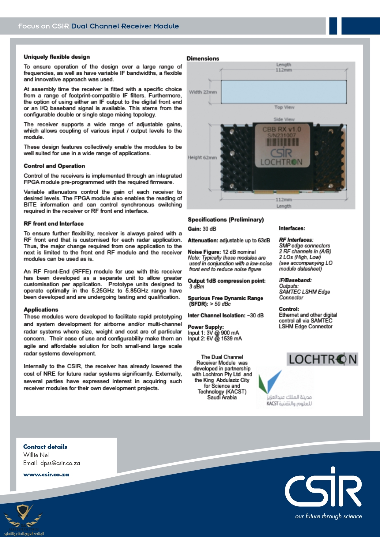

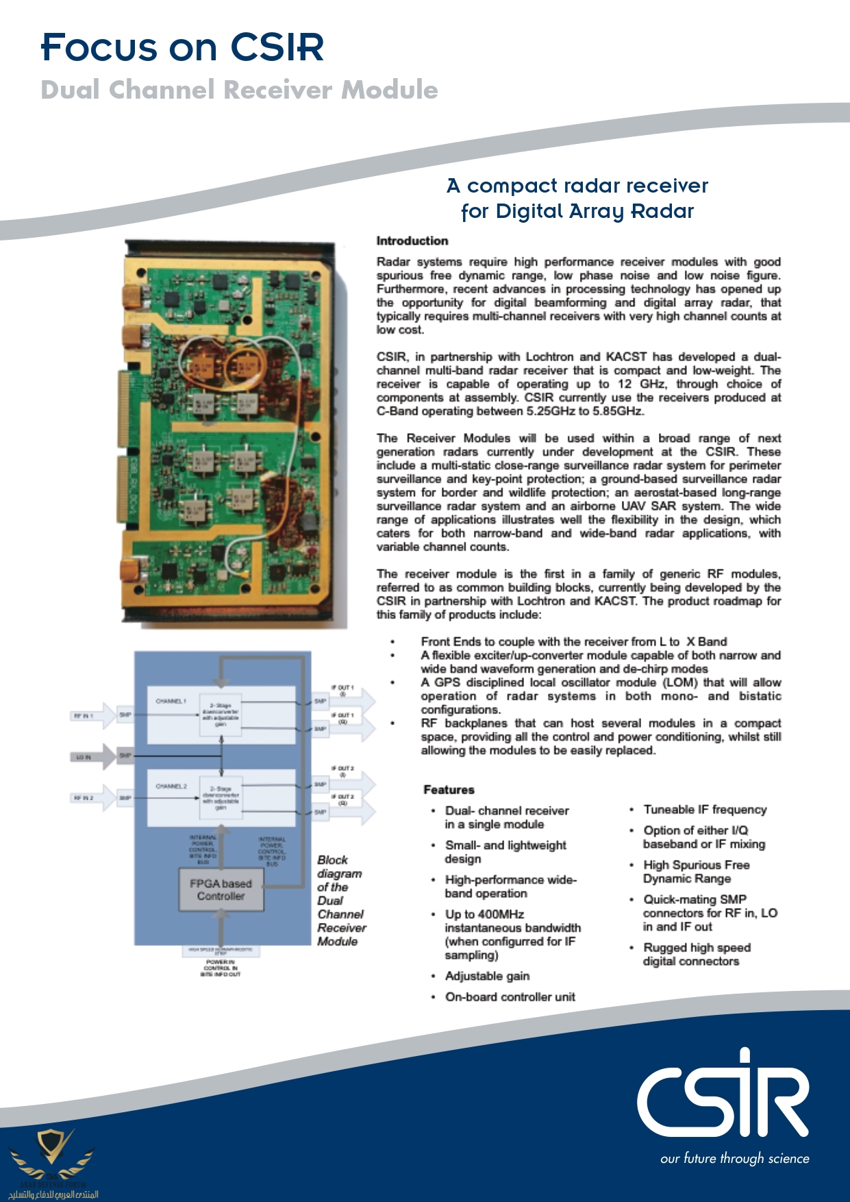

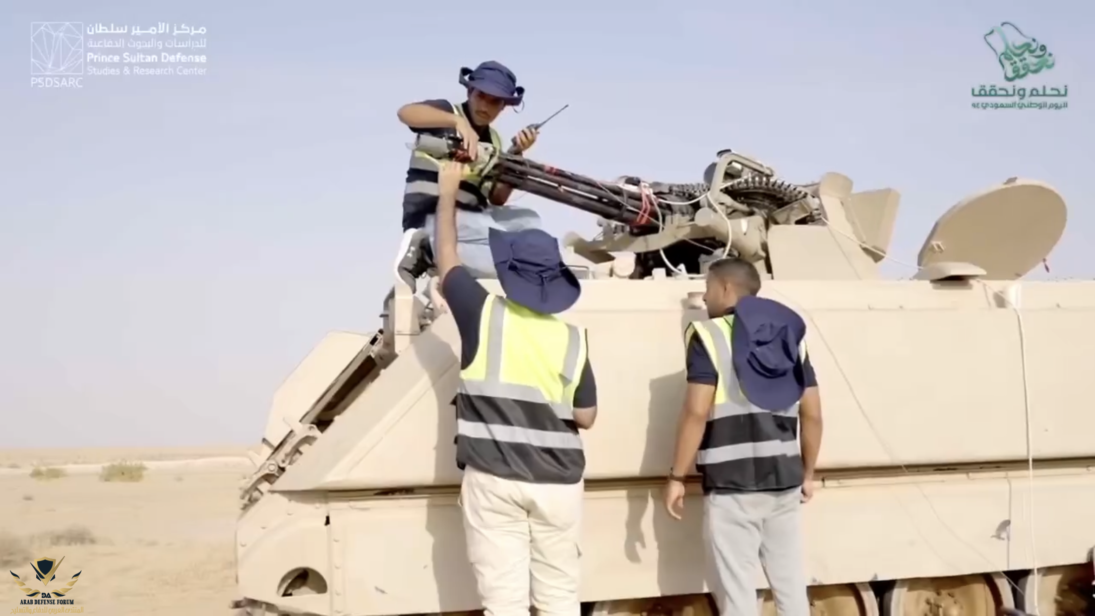

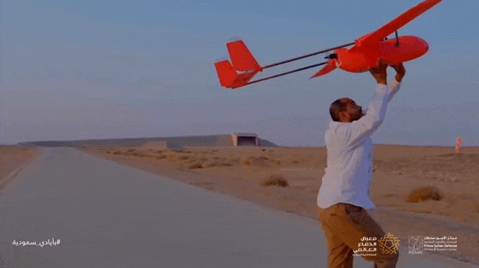

درع الوطن منظومة دفاع مجربة ومتكاملة مع الأنظمة الدفاعية
شاركت المنظومة في تمرين الرمال الحمراء
مشاركة منظومة درع الوطن بالتمرين ودمج أسلحة للدفاع الجوي للاشتباك القريب المضادة للطائرات بدون طيار
