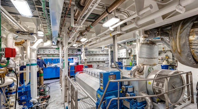

غرفة محرك تقليدي من الداخل
يقدم الدفع التقليدي انواع و خيارات مختلفة من الانظمة

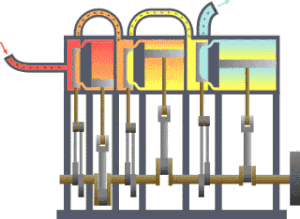

محرك بخاري نفطي ، حيث يدخل البخار الساخن ذو الضغط المرتفع ليقوم بدفع المكابس لانتاج طاقة حركة

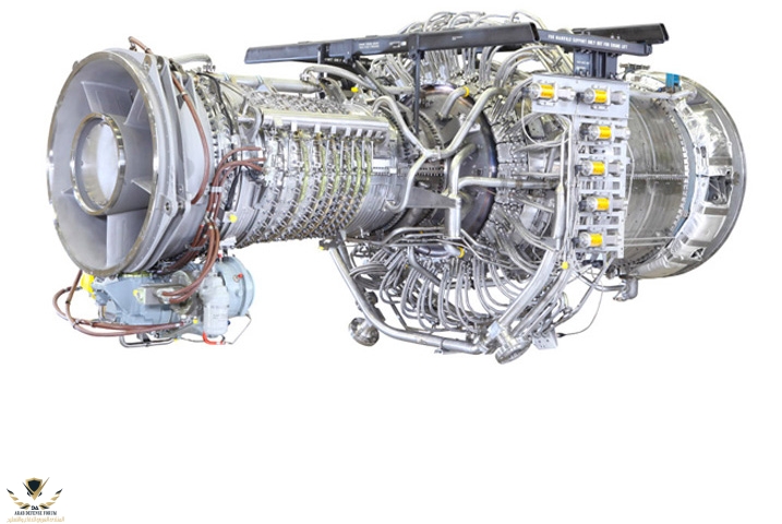

2- توربينات الديزل و الغاز : تشمل أنظمة توربينات الديزل والغاز (بالإضافة إلى محطة الطاقة الأساسية) المعدات المساعدة مثل أنظمة التبريد والسحب والعادم ؛ الأنظمة الفرعية للحد من الصدمات والضوضاء ؛ وأنظمة المراقبة والتحكم الفرعية . و عادة يتم تجميع هذه الأنظمة الفرعية المختلفة معًا بواسطة الشركة المصنعة للديزل أو التوربينات في "نظام" كامل يتم تسليمه إلى حوض بناء السفن . يوفر حوض بناء السفن الأساس لنظام الدفع بالإضافة إلى ربط أنظمة السحب والعادم الفرعية بالمجاري التي تم بناؤها أثناء بناء السفن ، و هناك ثلاثة أنواع عامة من محركات الديزل و هي - محركات السرعة البطيئة (أقل من 200 دورة في الدقيقة) و محركات السرعة المتوسطة (بين 200 و 1000 دورة في الدقيقة) و محركات السرعة العالية (أكبر من 1000 دورة في الدقيقة) ، اما محركات الديزل بطيئة السرعة و على الرغم من قدرتها على إنتاج أكثر من 70000 حصان ، إلا أنها طويلة جدًا ، مما يؤثر على تكوينات السفن و تصاميمها ، بالاضافة الي ان المحرك لا يتمتع بالسرعة و خصائص الطاقة المناسبة لتشغيل و تحريك الحاملات.
و لا تولد المحركات عالية السرعة قوة حصانية كافية لتلبية متطلبات الطاقة لحاملة الطائرات . لذلك فإن محركات الديزل متوسطة السرعة هي المرشحة لتشغيل الحاملات . تتمتع محركات الديزل متوسطة السرعة بحضور كبير في البحرية الأمريكية ، خاصة على متن السفن البرمائية والمساعدة ، بالإضافة إلى استخدامها على نطاق واسع من قبل السفن التجارية . تتميز محركات الديزل بعدد من المزايا والعيوب مقارنة بخيارات المحركات الرئيسية الأخرى للناقلات . تتميز بكفاءة عالية في استهلاك الوقود في جميع أحمال الطاقة تقريبًا حيث يمكنها استخدام أنواع وقود منخفضة التكلفة . كما أنها تسمح بطاقم أقل من ذلك المطلوب لتشغيل الأنظمة البخارية أو النووية الحالية . ومع ذلك فإنها تولد مستويات تلوث أعلى من معظم أنواع المحركات الاخري .
GE-LM2500 محرك توربيني غازي امريكي

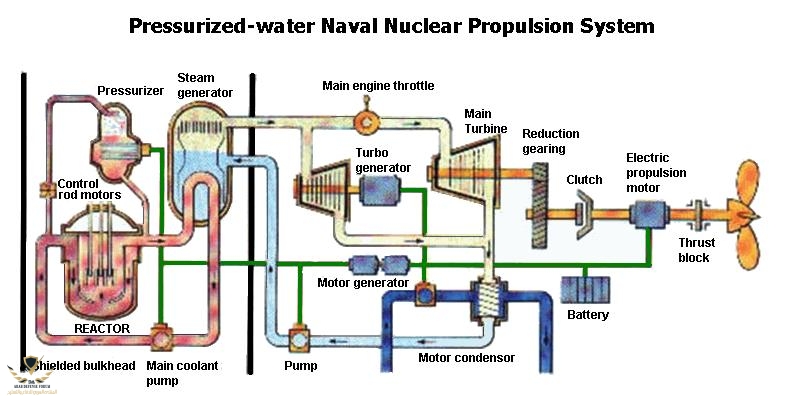

الدفع النووي
نظام الدفع النووي البحري للمياه المضغوطة
الدفع النووي و هو عبارة عن دفع و تحريك سفينة أو غواصة بالحرارة التي يوفرها المفاعل النووي . حيث تقوم محطة الطاقة بتسخين المياه لإنتاج البخار للتوربينات التي تستخدم لتحويل مروحة السفينة من خلال علبة تروس أو من خلال مولد كهربائي ومحرك . يستخدم الدفع النووي البحري على وجه التحديد داخل السفن الحربية البحرية مثل حاملات الطائرات العملاقة لكلا من الولايات المتحدة و فرنسا بالتحديد .
في الحقيقة يوفر الدفع النووي مزايا مغرية لا يمكن ان نتجاهلها او نقلل منها مثل قوة دفع اضافية و سرعة عالية + توفر البخار المستخدم في اقلاع المقاتلات بواسطة نظام اطلاق المنجنيق + نطاق عمل متزايد و بقائية عالية .
