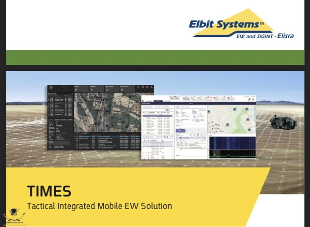

مبروك علينا .. النظام اعتقد سيكون من ظمن حزمة times حلول SIGINT و EW المتكاملة -
مشاهدة المرفق 514880
الترجمة تحتاج لترميم بسيط لكن اظن المعنى واضح
TIMES - حلول SIGINT و EW المتكاملة -
الجمع بين المعرفة والعمل
من خلال تقديم استجابة متعددة المهام ومتعددة الوظائف وشاملة لمختلف المهام العسكرية ومهام HLS ، فإن حل SIGINT و EW المتكامل الخاص بنا يعالج بدقة التحديات المعقدة والمتطورة في ساحة المعركة الكهرومغناطيسية الحديثة. وهي تتألف من مجموعة واسعة من القدرات الحرجة والقابلة للتشغيل البيني والتشغيلية. وتشمل هذه أنظمة COMINT و ELINT و COMJAM وأنظمة القيادة والتحكم. معززًا بسنوات من الاستجابات المتطورة لاحتياجات العملاء والخبرة العالمية التي تغطي مجموعة واسعة من مسارح اليوم ، يلبي حل SIGINT و EW الموحد الخاص بنا النطاق الكامل للدعم التشغيلي عبر الطيف الكهرومغناطيسي بأكمله.

مشاهدة المرفق 514882

مشاهدة المرفق 514883
دعم المهمة

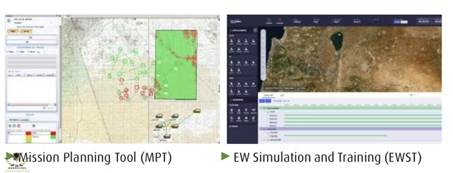

أداة تخطيط المهام (MPT)
تمكن من التخطيط الفعال لعمليات الحرب الإلكترونية. يتيح تحسين النشر الاتصال بين جميع المحطات مع اختيار أفضل موقع للنشر فيما يتعلق بنماذج انتشار الموجات وموقع بواعث العدو والتضاريس ومعلمات النظام. يوفر تقييم الكفاءة أداء تغطية جغرافية للتشويش وتحديد الاتجاه وتحديد الترجمة والمراقبة.
أداة استخلاص المعلومات بعد المهمة (PMD)
يساعد في تحليل وتحسين أداء النظام وفعاليته. يسجل تلقائيًا جميع الأنشطة والمعلومات التشغيلية ، ويقوم بإجراء تحليل شامل بناءً على البيانات المسجلة ويتعامل مع استخلاص المعلومات الكامل للعملية بما في ذلك التقارير التفصيلية وتشغيل التشغيل ويتم إجراؤه على HMI للنظام.
المحاكاة والتدريب في الحرب الإلكترونية (EWST)
باستخدام محاكاة واقعية لبيئة التردد اللاسلكي ومفهوم "التدريب أثناء القتال" ، يستخدم EWST مفهوم تمرين الفريق الأحمر / الفريق الأزرق لتدريب المشغلين والقادة الفرديين أو الجماعيين. يمكن دمج EWTS في نظام التشغيل أو كمركز تدريب منفصل.
TIMES
حل تكتيكي متكامل للحرب الإلكترونية المتنقلة
الميزات الرئيسية العامة
• تدابير الدعم الإلكتروني للاتصالات والرادار (ESM) والهجوم الإلكتروني (EA)
• توليد صورة الوعي الظرفي المتكامل الأوتوماتيكي
• قدرات واسعة النطاق لتخطيط المهام وإسناد المهام وإعداد التقارير
• القيادة والتحكم في الحرب الإلكترونية
• تغطية التردد: 9 كيلو هرتز - 18 جيجا هرتز
• نهج البيانات الضخمة
• فتح واجهة البيانات ل C4I الخارجية والأنظمة الأخرى
• واجهة مستخدم بديهية (UI) وعملية تتمحور حول الخريطة
• تدريب واختبار مدمجين
• هندسة البرامج الثابتة والقابلة للتطوير والمرنة لميزات الوظائف الإضافية المستقبلية
• تكوين النظام الأساسي المعياري التكيفي
• نظام دعم القرار (DSS) القائم على التعلم الآلي (ML)

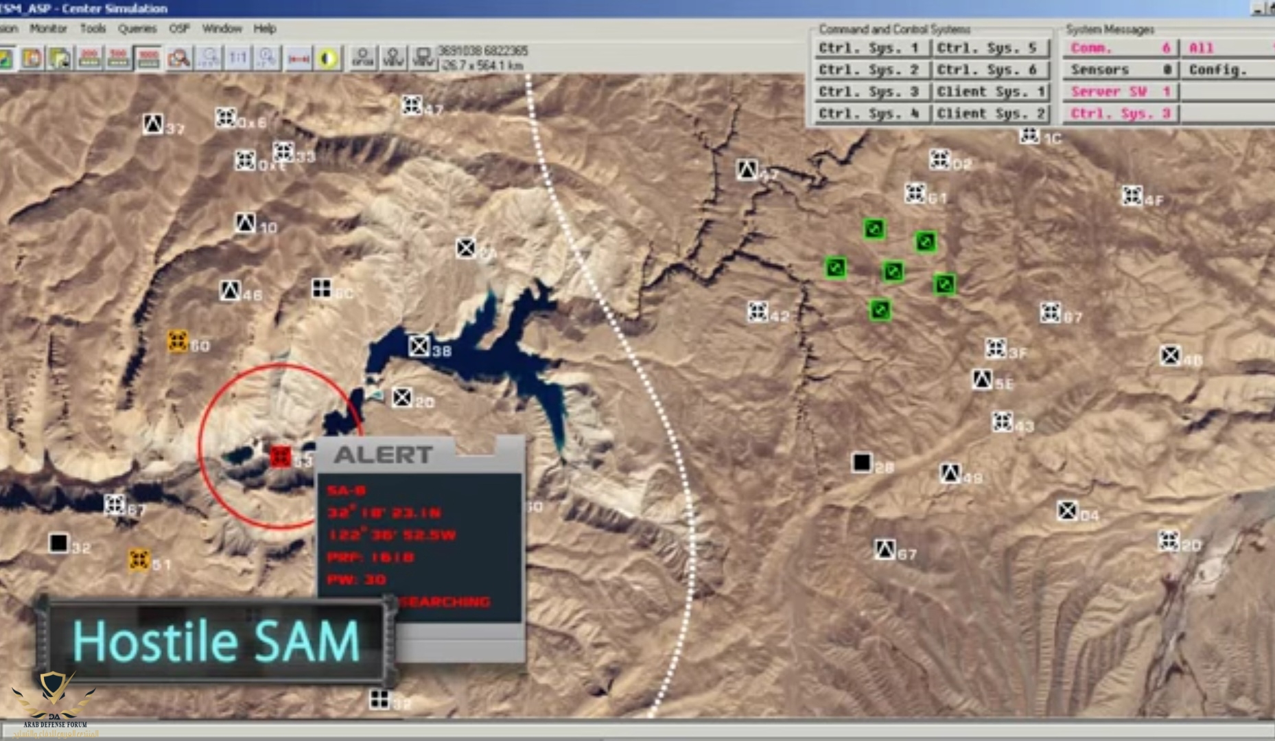

رصد احداثيات الراداد من خلال الموجات المنبعة منه 😯
في الستينات و السبعينات كان يتطلب تحديد أنظمة الدفاع الجوي برادارتها ثلاثة إلى أربعة طائرات حرب إلكترونية لتتبع الموجات المنبعثة كن الرادارات و تحديد موقعها عبر إتجاه ال Frequencies و مداها و إستخدام تقنية ال Triangulation لكي يتم تحديد موقع أنظمة الدفاع الجوي بدقة.
لكن اليوم مع ظهور تقنيات ال COMINT و ال ELINT لجمع المعلومات الاستخباراتية حول أمواج الترددات المنبعثة يمكن أم تظهر إحداثيات موقع الدفاع الجوي على الشاشة مباشرة و تحديد منطقة الخطر من مدى المنظومة و كيفية إستهدافها.
سكرينشوت من منظومة حرب إلكترونية إسرائيلية و هي حددث موقع الدفاع الجوي و إحداثياته و منطقة الخطر من مداه بالدائرة الحمراء.
