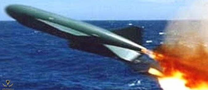

صاروخ الكروز السوفياتي المضاد للسفن
P-15 Termit
كان صاروخ P-15 Termit (اسم الإبلاغ الغربي SS-N-2 أو Styx) أول صاروخ كروز ناجح مضاد للسفن
يحقق الخدمة التشغيلية.

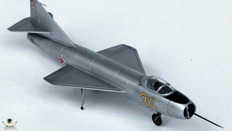

كان إنتاج هذا الصاروخ مستلهم من محاولة لإنتاج طائرة مقاتلة Yakovlev Yak-1000 ، التي
حلقت لأول مرة في عام 1951.
تميزت هذه الطائرة بجناح دلتا مقصوص، وذيل كامل. والمثبتات الأفقية التي كانت أيضًا على
شكل دلتا مقصوص ، وجسم يشبه السيجار.
على الرغم من أنها كانت سريعة جدًا (وصلت إلى سرعة جوية تصل إلى Mach 1.7 لأول مرة في رحلة مأهولة) ، إلا أن تصميم
الهيكل السفلي الهش كان في نهاية المطاف هو سبب التراجع ، وتم شطب المثال الوحيد بعد
حادث طيران .

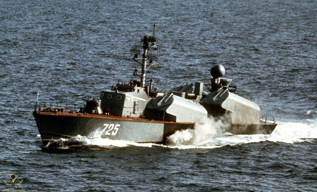

كان الغرض منه في الأصل هو تسليح السفن الحربية السوفيتية متوسطة الحجم مثل طرادات الصواريخ
من فئة Kynda، كبديل لفئة Stalingrad المُلغاة المذكورة أعلاه، والطرادات الخفيفة من فئة Sverdlov ن
صف المكتملة .
ومع ذلك، نظرًا لأن الطائرة P-15 كان عديم الارتداد عند الإطلاق، وكان صغيرا نسبيًا وخفيفا وغير
مكلف بالنسبة لمهمته، فقد تحققت قريبًا قدرته على تسليح السفن الحربية الأصغر كثيرًا، وانتهى
به الأمر بالعديد من الطرادات والفرقاطات وحتى زوارق الهجوم السريعة.

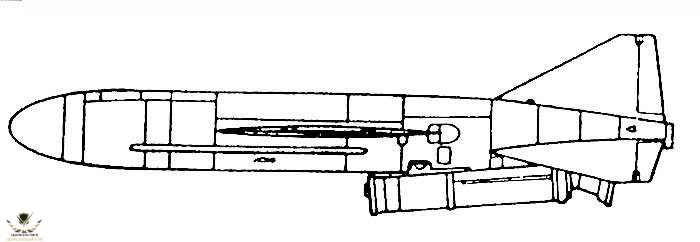

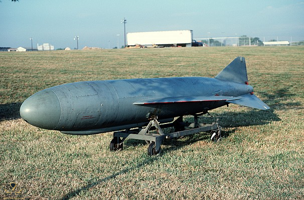

يتم تحديد مظهر P-15 من خلال جسمه الأسطواني الطويل مع أنف مستدير وذيل مدبب، وأجنحة وزعانف
شبه منحرفة شديدة الانحدار، وداعم أسطواني صغير على الجانب السفلي الخلفي.
الأجنحة مثبتة في المنتصف وتقع في الخلف قليلاً من القسم الأوسط، بينما تتكون المثبتات من زعنفة رأسية واحدة
أعلى الطرف الخلفي، واثنين من الزعانف الأفقية المتشابهة مع ميل ثنائي السطح حاد.
فوهة الدفع على الذيل صغيرة مقارنة ببقية الصاروخ.
يتم تثبيت زجاجة معززة صاروخية على الجانب السفلي من الذيل، وهي أسطوانية الشكل مع أنف مسطح
وفوهة دفع مخروطية منحنية للأسفل.

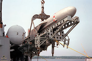

يتكون جسم وأجنحة P-15 بشكل أساسي من صفائح فولاذية بسيطة، بينما يتكون الرادوم من ألياف
زجاجية شفافة. يتكون جسم الصاروخ من بنية أحادية بالكامل.
يكون الوقود السائل الذي يشغل المحرك حامضيًا ومسببًا للتآكل بدرجة كبيرة بمرور الوقت،
وبسبب التفاوتات الميكانيكية نسبيًا للتجميع الكلي للصاروخ، غالبًا ما يتسرب الوقود داخل الصاروخ
وأحيانًا يخرج منه، مما يتسبب في حدوث تآكل على الجانب السفلي.
تم إجراء عدة محاولات للتخلص من تسرب الوقود هذا طوال فترة إنتاج P-15، ولكن لم يتم حل المشكلة تمامًا.
لسوء الحظ، فإن الوقود أيضًا متقلب بشكل خطير وسام، ويجب التعامل معه بحذر.

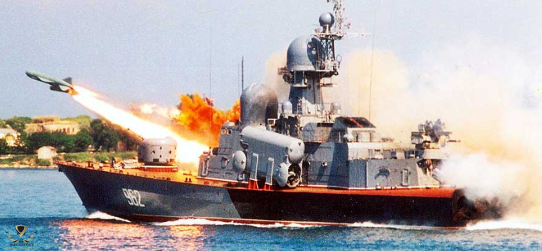

يعد إطلاق P-15 Termit حدثًا مذهلاً بالتأكيد، وهو صاخب للغاية (خاصة قبل احتراق الداعم) ؛ نتيجة لذلك، تتمتع P-15
بتوقيع إطلاق قوي جدًا يمكن رصده بسهولة.
نظرًا لخصائص الوقود الحمضي المذكور أعلاه، لا يمكن إطلاق P-15 بأمان إلا عند درجة حرارة تتراوح بين
-15 درجة مئوية إلى + 38 درجة مئوية.
نظام الدفع كافٍ للسماح لصاروخ P-15 بالحصول على سرعة عالية دون سرعة الصوت في غضون
دقيقة واحدة من إطلاقها، والاحتفاظ بهذه السرعة طوال مدة رحلتها.
