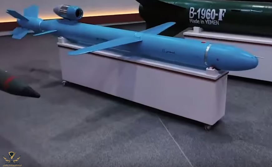

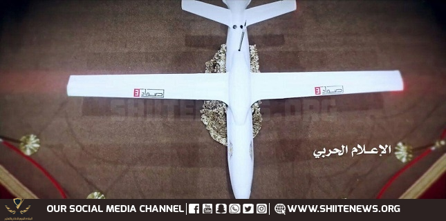

لهذا السبب تم الانتقال لقدس ، وهو تصميم ارتجالي
يمكن استنتاج هذا من شكل الزعانف الذي استخدم geometry معروف انها ستعمل دون تصميم يبدو منقح نتيجة لاختبارات ومحاكات معمقة
تم استخدام نفس مكونات صاروخ "ياعلي" لانتاج نظام بمدى كافي لدور شاهد
لم يتم تصميم او حتى استخدام inlet duct لتقليل الكلفة في منتوج اختباري ،وتمت اضافة المحرك خارجا ليكون passively cooled and plug& play
وتم العمل بشكل موازي على تصميم نهائي تجمع فيه المكونات بعض نضج الفكرة ( نفس ماوقع مع شاهد 136)
كلا التصميمين قبل ضهور قدس في اليمن بسنوات ضهر نماذج wind tunnel لهما معا
"paveh" المذكور في المشاركة اعلاه ،هو ببساطة "قدس" الذي استخدمة الحوثي مع ميكانزم لطي الاجنحة

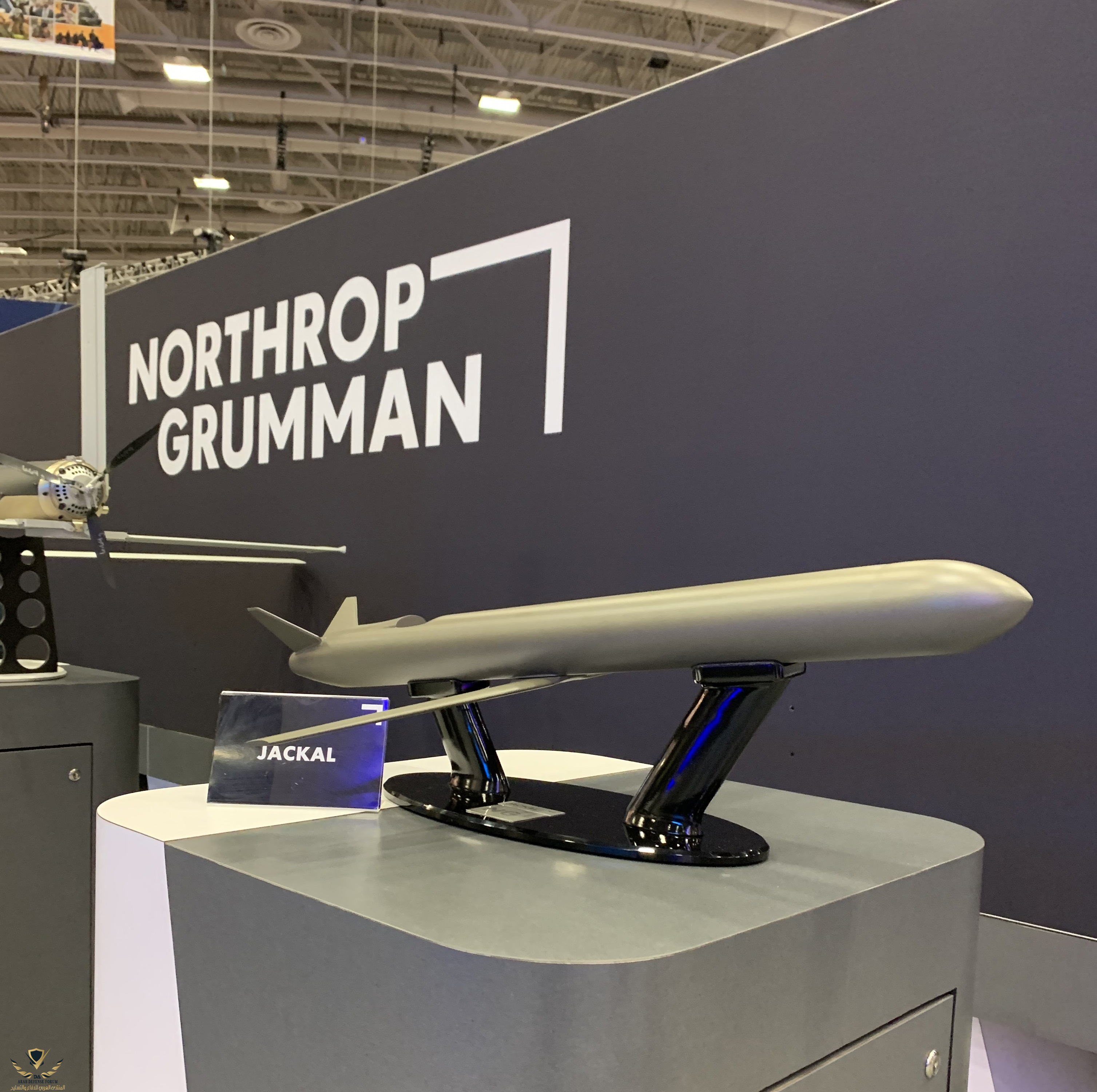

Northrop Grumman has disclosed details on its embryonic development of a new ‘sprint' loitering weapon system, designated Jackal.
An internal research and development (IRAD) initiative in association with AeroVironment, Jackal is intended to address a capability gap between current propeller-driven loitering weapon systems and requirements for tactical kinetic, intelligence, surveillance, and reconnaissance (ISR), and electronic warfare (EW) missions at extended range.
The Jackal concept provides for a turbojet-powered loitering weapon system – tube-launched from either air or ground platforms – designed to sprint to target areas to engage directly or loiter until a target is identified. The weapon's turbojet propulsion solution will develop a transit velocity of ‘at least' 483 km/h (300 mph), the company said.
“The current design is intended to fly out to 100 km and then have an on-station time of at least 15 minutes,” a Northrop Grumman spokesperson told Janes . “Obviously, if the Jackal flew a shorter initial distance – what we call the sprint – then it would have [a] longer loitering time. However, the concept is also scalable to longer ranges [>185 km/100 n miles] and loitering times,” he said.
Leveraging low-level flight parameters, with an ability to fly waypoints, Jackal is designed to operate day or night and in adverse weather conditions, and to strike stationary or moving targets. The weapon system will be furnished with an advanced two-way datalink, and in the first instance incorporate a dual electro-optic/infrared (EO/IR) integrated

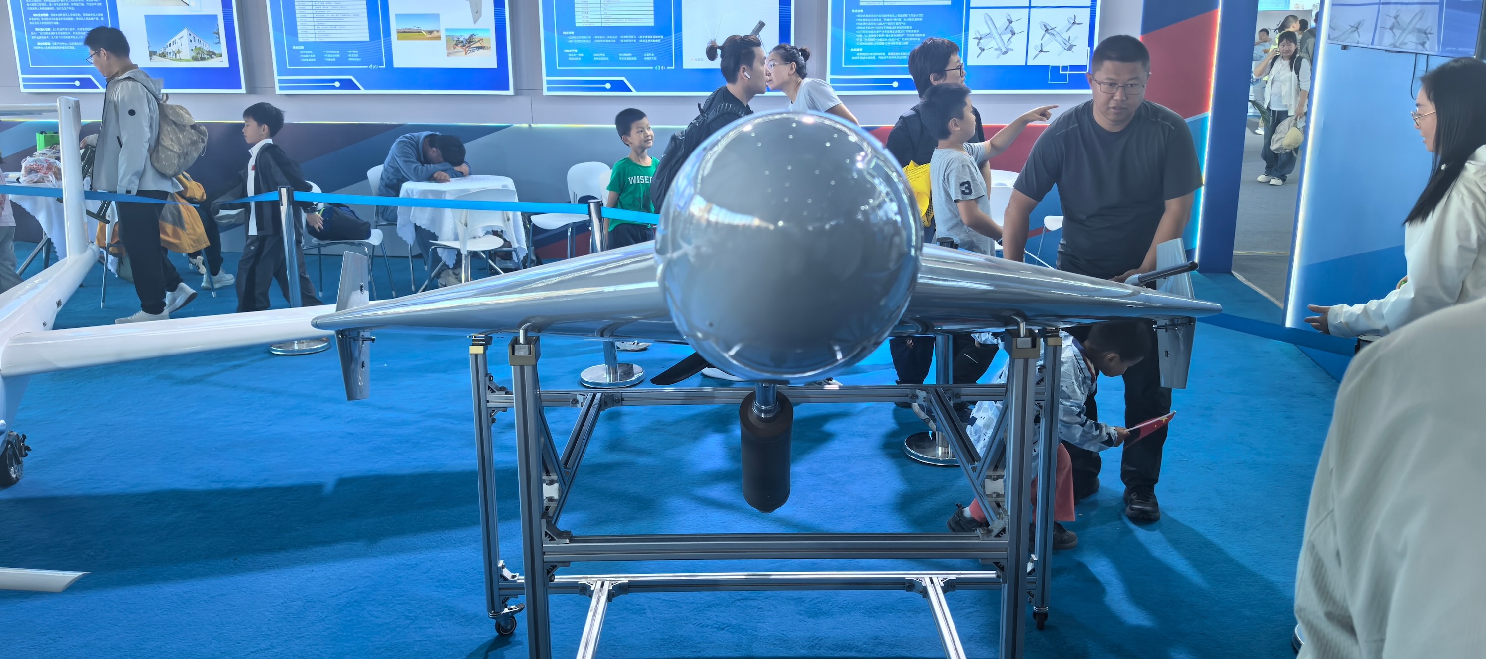

تقوم شركة غير معروفة من مدينة تشنغدو بتسويق مجموعتها من الطائرات بدون طيار والذخائر الهجومية في DSA 2024.
ليجيان (利剑/السيف الحاد) الطائرات بدون طيار/ذخيرة الهجوم المتسكع:
– الحد الأقصى لوزن الإقلاع: ≥10 كجم.
– السرعة القصوى : 150 كم/ساعة.
- الحمولة القصوى: 4 كجم.
- القدرة على التحمل: ≥1h (بدون حمولة)، ≥40min (مع حمولة 4 كجم).
– السقف : 5000 م.

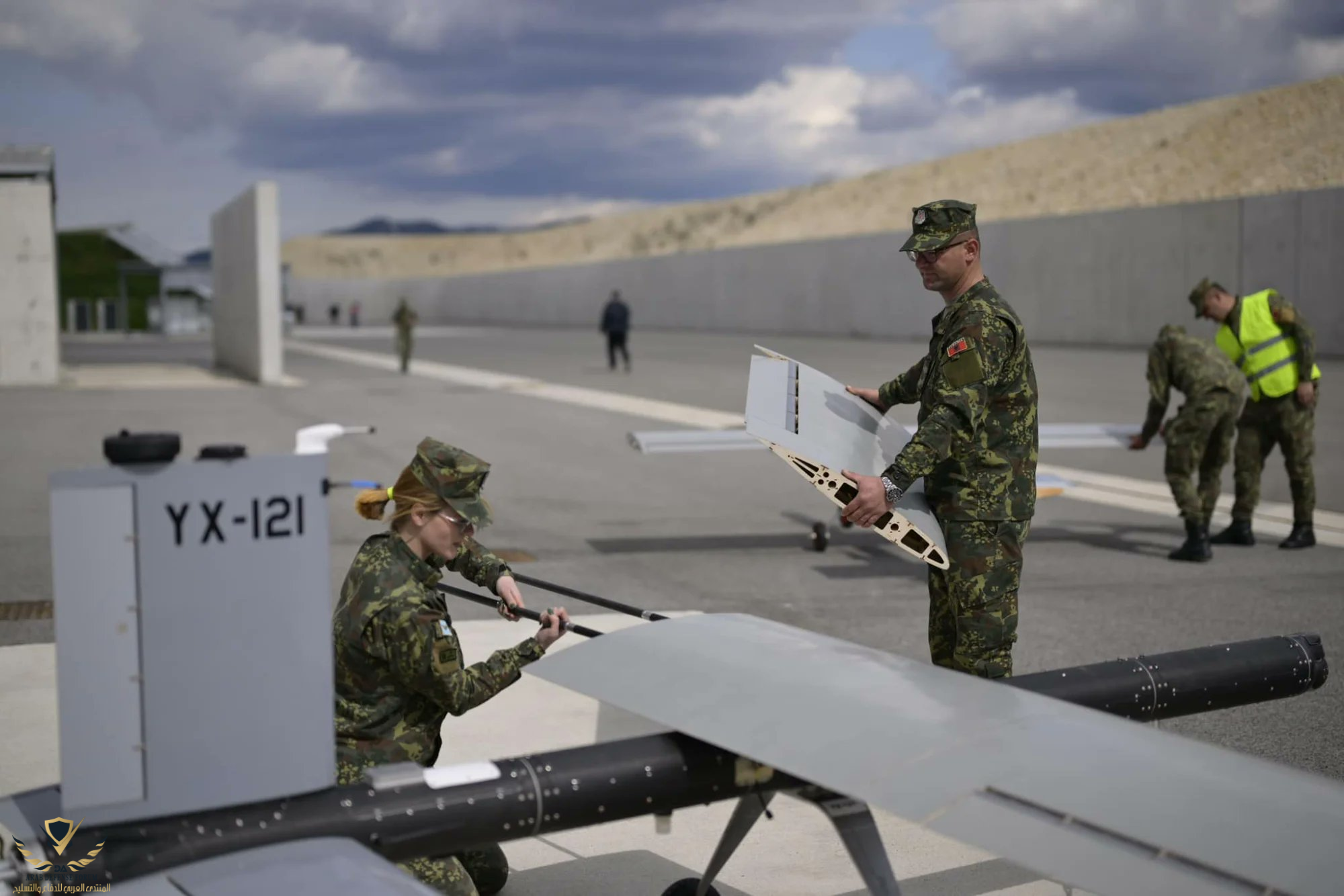

بعد أوكرانيا وباكستان تظهر الانتحارية التركية Bayraktar YIHA - III Kamikaze مع الجيش الألباني
حقيقة لا أفهم احتفاظ هذا النوع بنظام هبوط بدل التخلص منه واستخدام منجنيق للإقلاع
مشاهدة المرفق 784044
الدرونات الانتحارية غالباً ما تُستخدم في ساحة المعركة من مواقع قريبة أو متقدمة، لذا فإن اعتمادها على معدات إطلاق معقدة (مثل منجنيق كبير) سيحد من مرونتها وسرعة نشرها.
الـ YIHA - III على الأرجح خفيفة الوزن وصغيرة الحجم، ويمكن إطلاقها يدوياً أو باستخدام أنابيب إطلاق مائلة أو قضبان بسيطة بالضغط الهوائي أو الزنبرك، كما في بعض أنواع الطائرات مثل Switchblade الأمريكية.
استخدام منجنيق يتطلب مساحة وتجهيزات إضافية، مما قد يعقّد عملية الانتشار والنقل، خاصة في العمليات الخاصة أو المناطق ذات التضاريس الصعبة.
طالما أن المهمة انتحارية، فالتصميم يفضل البساطة والتكلفة المنخفضة، مما يجعل معدات الإطلاق الباهظة مثل المنجنيق غير مفضلة.
وكيف تضمن مدرج في ساحة المعركة ؟

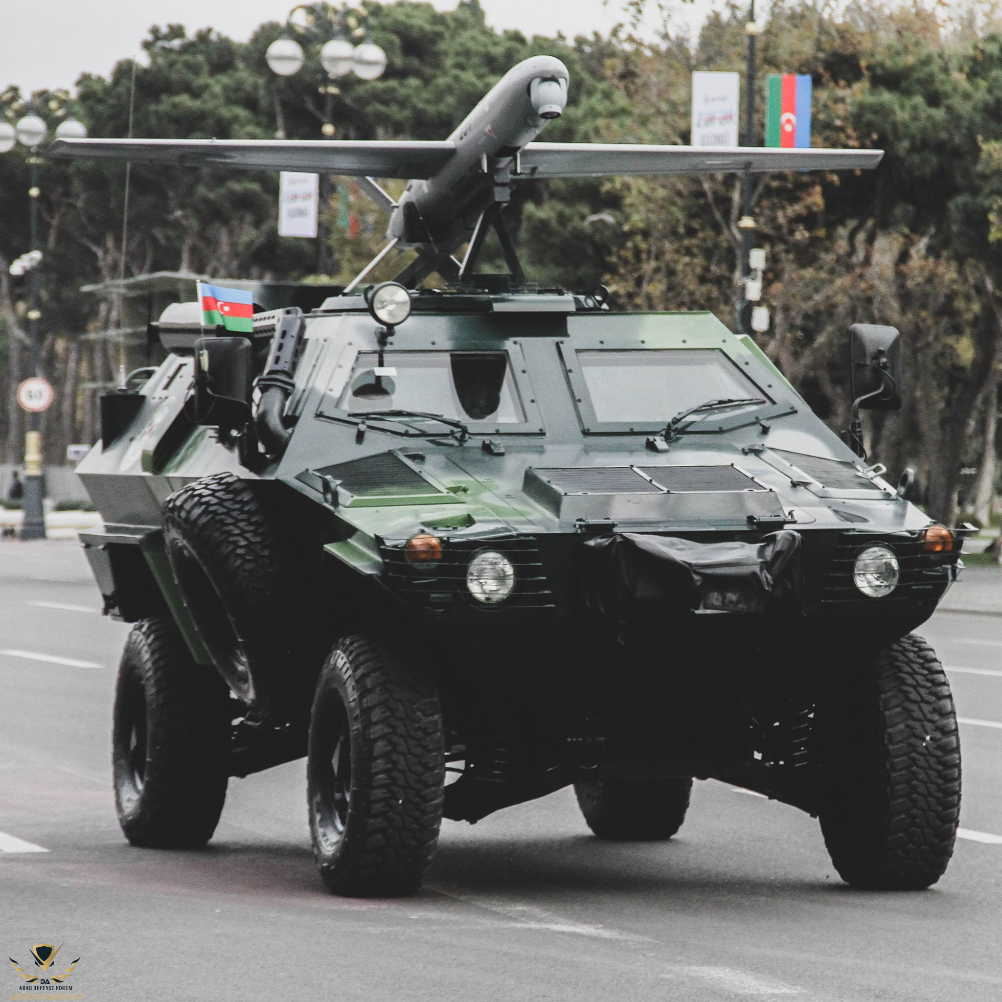

طيب أتفق معك المنجنيق يحتاج وقت للنشر والمغادرة على الأقل نشوف حل الإطلاق من مركبات

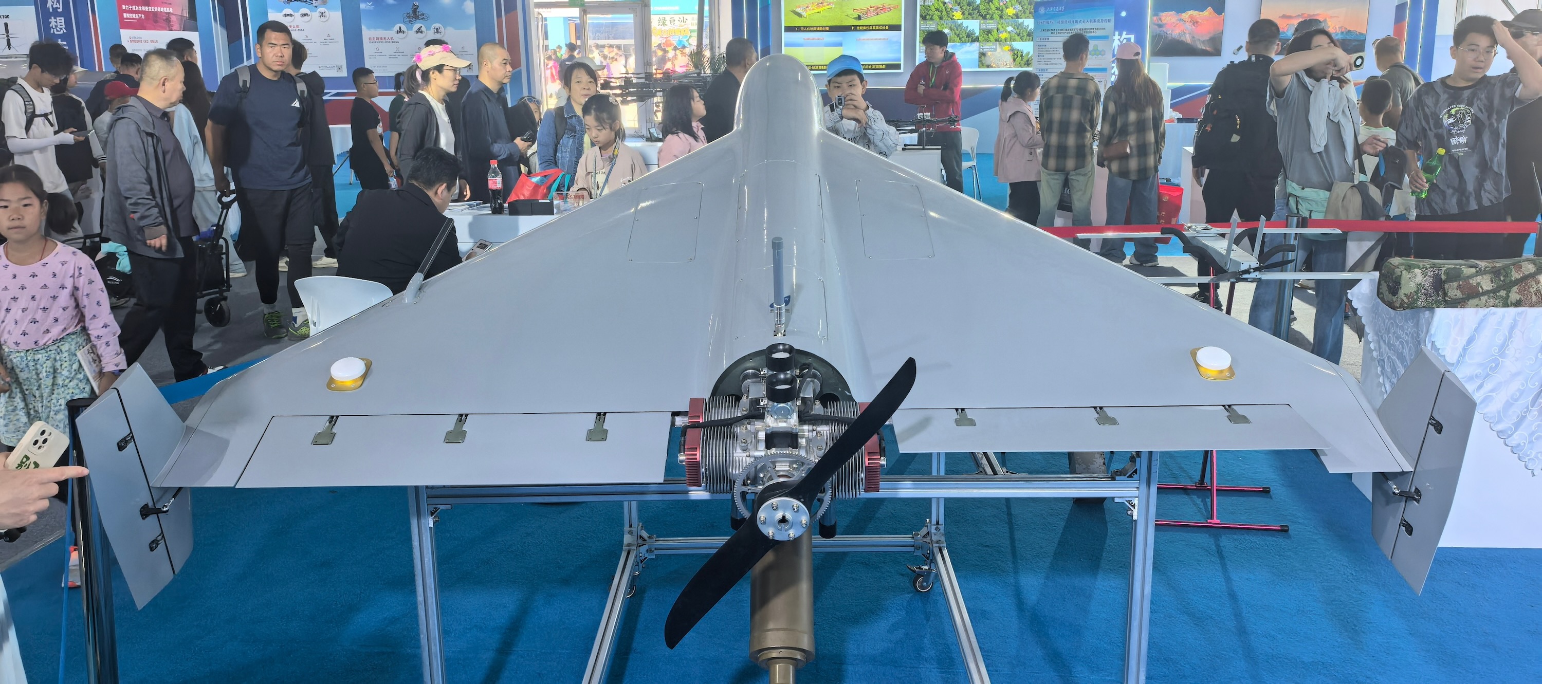

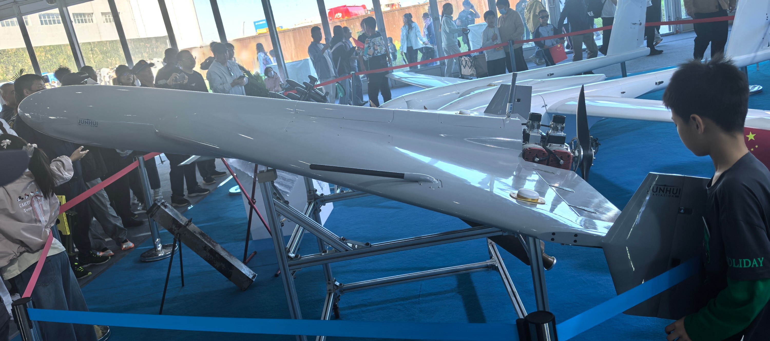

الخصائص التفاصيل (طائرة TXZ الانتحارية / ذخيرة هجومية متسكعة)
باع الجناحين 2.42 متر
الطول 2.76 متر
الوزن الأقصى عند الإقلاع ≤ 230 كجم
الحمولة (الرأس الحربي) 50 كجم
السرعة القصوى 250 كم/ساعة
سرعة التحليق الاقتصادية 220 كم/ساعة
ارتفاع التحليق الاقتصادي 200 – 500 متر
المدى الأقصى 1500 كم
السقف التشغيلي أكثر من 4000 متر
التحمل (مدة الطيران) 9 ساعات
دقة الإصابة الدائرية (CEP) أقل من 20 متر

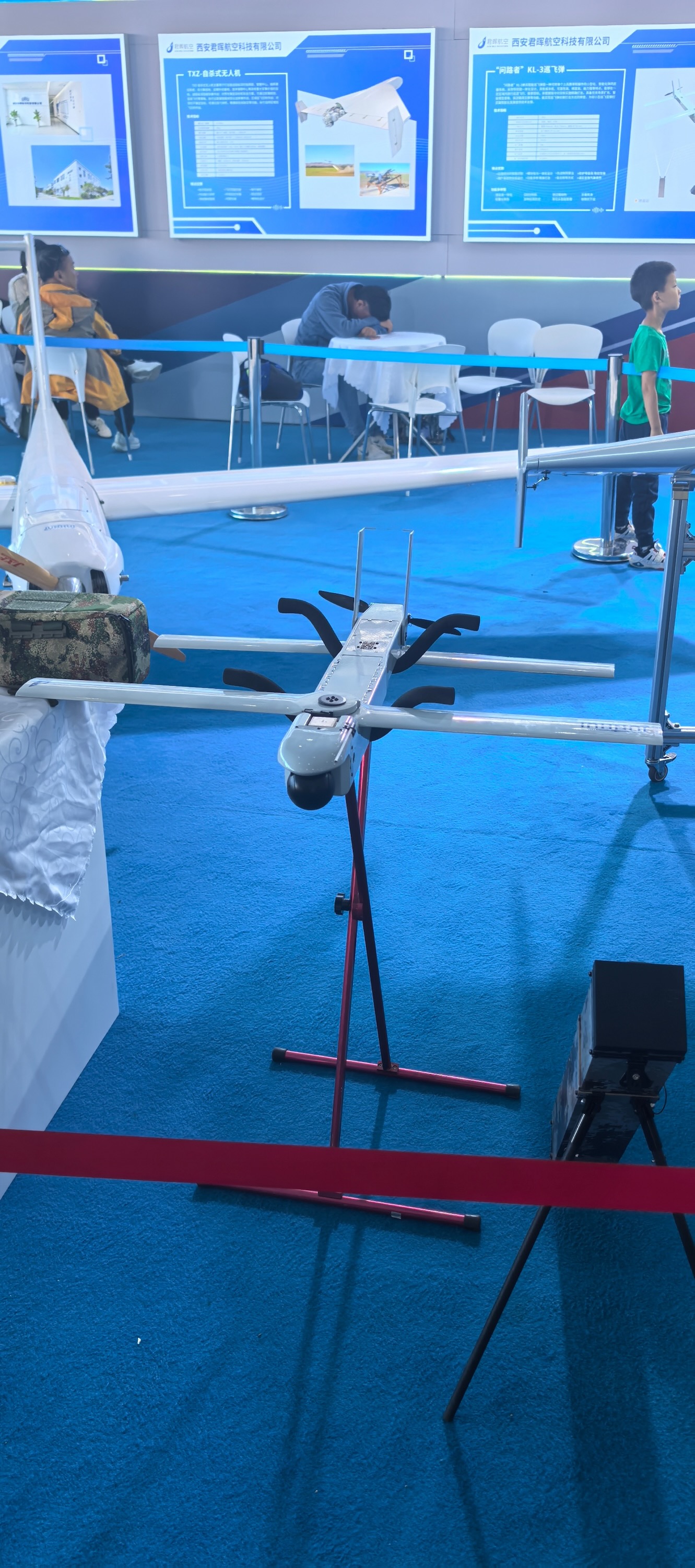

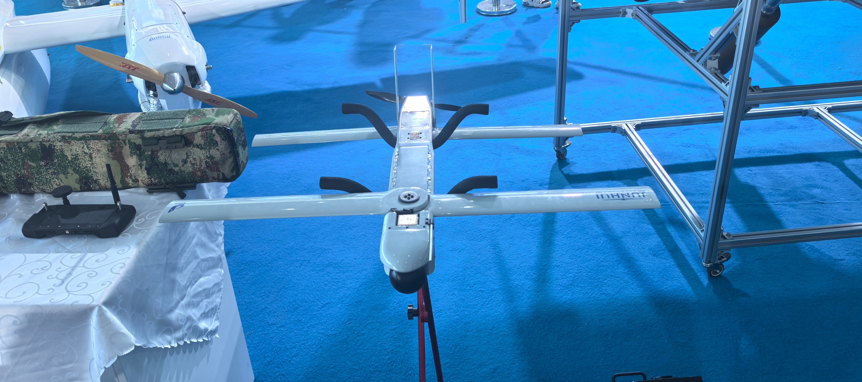

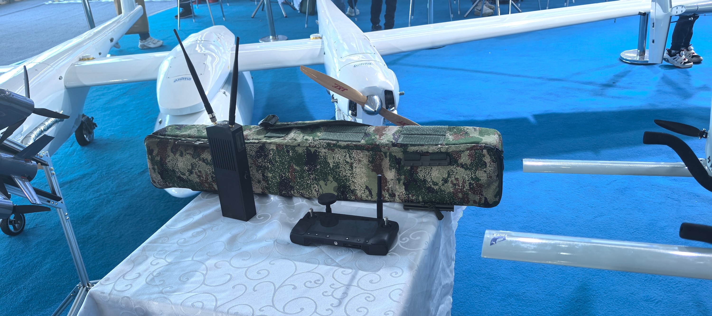

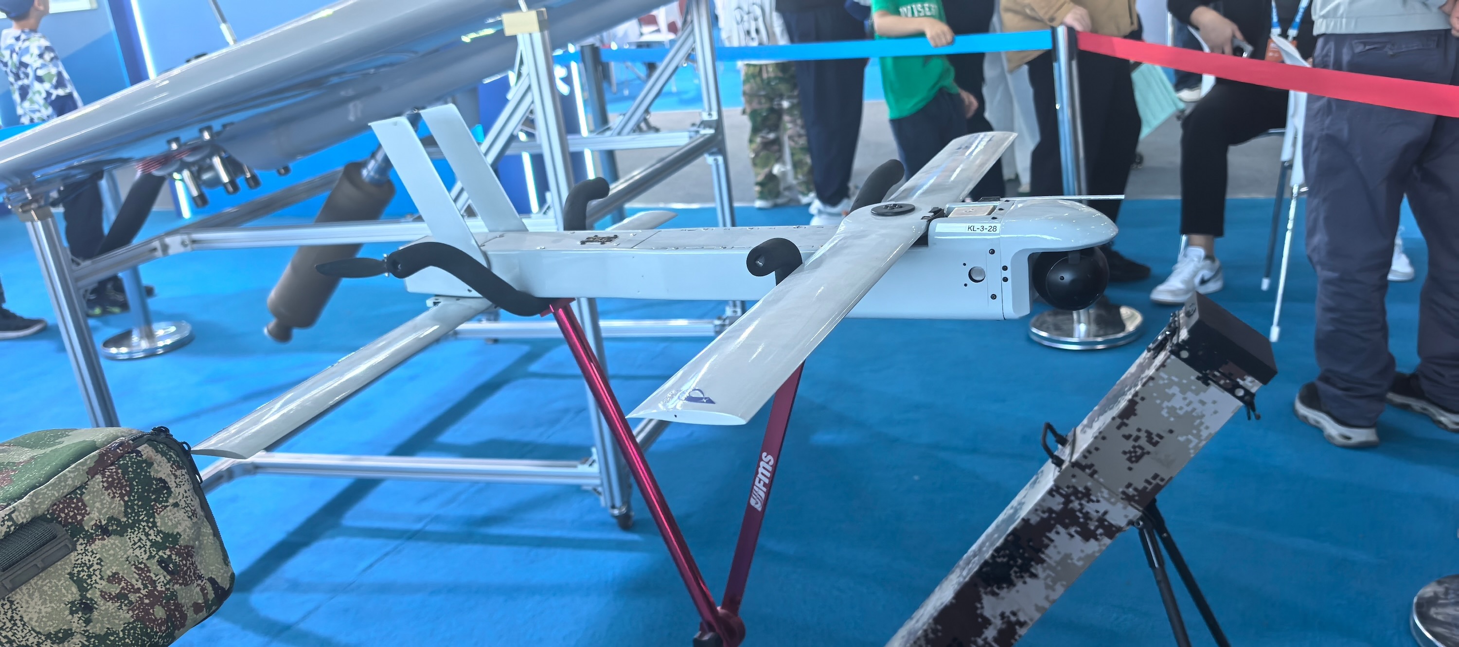

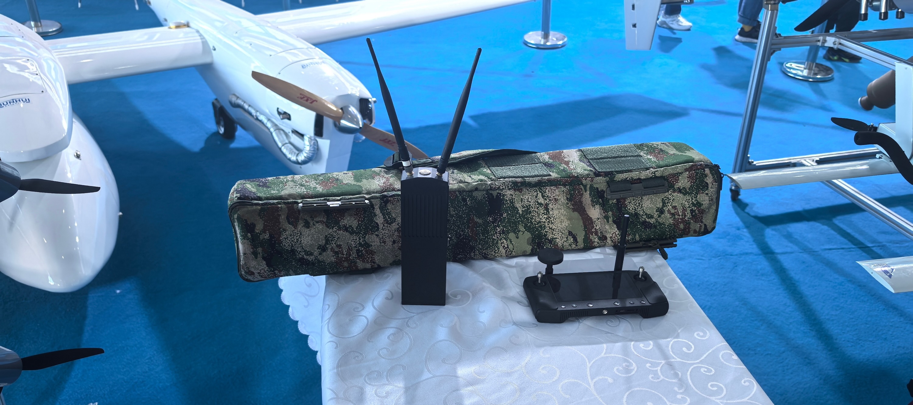

الخصائص التفاصيل (طائرة KL-3 بدون طيار / ذخيرة هجومية متسكعة محمولة فرديًا)
النوع ذخيرة هجومية متسكعة محمولة فرديًا،
دفع كهربائي، إطلاق يدوي أو من الجو
باع الجناحين 900 مم
الطول 750 مم
وزن الإقلاع 3 كجم
دقة الإصابة الدائرية (CEP) أقل من 2 متر
المدى الأقصى 10 كم
مدة التحمل (الطيران) 30 دقيقة
السرعة القصوى 140 كم/ساعة
ارتفاع التسكع 100 – 3000 متر
وقت تجهيز الإطلاق ≤ 10 دقائق
