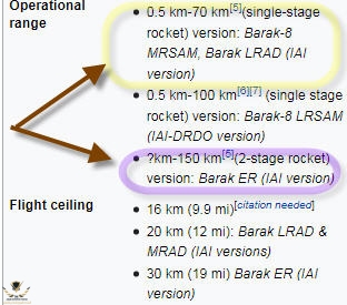

النسخة barak mx التي اقتناها المغرب مؤخرا :
الباراك اقصى مدى 150 كلم
مع مديات طبقية 70 كلم ، 30 كلم
مشاهدة المرفق 509712
نظام طبقي كامل ✅
محرك ثنائي النبض مع تعزيز إضافي
مناعة عالية للإجراءات الإلكترونية المضادة (ECM).
- باحث RF النشط للأهداف ذات المقاطع العرضية للرادار المنخفضة والقدرة على المناورة العالية
رادار ELM-2084 الجبار يمتلك مدى 475 كم في نمط الدوران و 650 كم في نمط التوقف
مسح الكتروني 360 درجة
رادار النسخة 8 القديمة يمكنه تتبع 1100 هدف قد تكون النسخة mx بنفس العدد او اكثر
رأس حربي بوزن 60 كيلو
السرعة 3 ماخ ( النسخة القديمة )
عدد الصواريخ لكل قاذفة 8

أغلب المواصفات موجودة في نظام Siper كذلك، باستثناء اعتراض الصواريخ الباليستية و التي ستكون في البلوك 3 سنة 2025 و المدى كذلك الذي سيزيد الى 150 كلم.
كما ان سرعة باراك هي 2 ماخ فقط وليست 3 لذلك رغم حجمه الصغير يصل مدى طويل.
علشان كدة قولت انة هيبقى منافس قوي لما نشوف حلتة النهائية وللامانة حتى مقارنتة بالبراك 8 علشان نكون منصفين الباراك في نسخة er المزدوج بتوصل 150 كم بس فعلاً هو اقل في السرعة ودة عامل مهم
رايك يحترم لكن لا مجال للمقارنة والنقاط امامك
لتصحيح معلوماتك بخصوص سرعة الباراك 3 ماخ .
(MRSAM variant) وهذه النسخة القديمة فقط النسخة ام اكس لم اجد اي خبر عن سرعتها لكن اعتقد نفس السرعة او اكثر

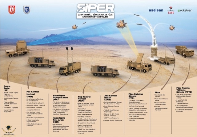

توجد بعض الفوارق في المنظومات التي قد نراها بسيطة لكنها تستطيع ان تغير كل شيء وهذا يعتمد على مدى نجاحها مثلا رادار الإنذار المبكر الخاص بي سايبر صناعة تركية خالصة 100%
AESA وبكل تأكيد هو جيد لكن هل نقارنه بالرادار الإسرائيلي EL/M-2084 من صناعة شركة ELTA الإسرائيلية، ثلاثي الأبعاد 3D من نوع AESA مصنوع بتقنية نتريد الغاليوم GaN
هذا مجرد مثال بسيط
الميزات العامة للنظام
تخطيط وتنسيق الدفاع الجوي
إدارة المعلومات وتوزيعها ضمن نطاق القيادة والتحكم
توليد صور جوية مشتركة
اشتباك متعدد وإطلاق متتابع
اشتباك يدوي / شبه آلي / تلقائي
تحديد الصديق أو العدو (IFF)
تقييم التهديد وتخصيص الأسلحة
إدارة التشخيص التلقائي
اندماج متعدد الأهداف للرادار
اتصال ثنائي الاتجاه بالصواريخ
اتصال سلكي / لاسلكي
إطلاق عمودي / مائل
مهمة في ظروف قاسية
واجهة مع HvBS ، اتصال Radnet
مع روابط البيانات التكتيكية (Link- 16 ، JREAP-C) للقيادة العليا
محاكاة مضمنة
(إطلاق الصواريخ / نظام تحميل نقل الصواريخ) ، كل منها يمكنه إطلاق 6 صواريخ
اشتباك متعدد وإطلاق متسلسل ، ويعمل في ظروف جوية قاسية
ربط البيانات متعدد التكتيكات وتكامل التحكم في القيادة العليا
اتصال بنظام إدارة شبكة الرادار (RADNET)
اتصال بنظام معلومات القوات الجوية (HvBS)
رادار الإنذار المبكر صناعة تركية خالصة 100%
AESA
360 درجة
تتبع أهداف متعددة بحساسية عالية لتوجيه صواريخ النظام إلى الهدف في الاشتباكات طويلة المدى
ملاحقة 100 هدف بوقت واحد
التوجيه بالرادار + باحث حراري + وصلة بيانات
0 بمدى 70 كم
SIPER Blook 1 بمدى 100 كم
SIPER Blook 2 بمدى 150 كم
لو يتم اضافة صاروخ بمدى 30km سوف يصبح نظام طبقي متكامل :
قصير المدى،متوسط المدى،بعيد المدى.
