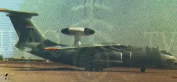

صورة لطائرة الأواكس بغداد 1 و هي خارجة عن الخدمة
في عام 1988 ، تم تحويل طائرة IL-76MD "Falsie" غير معروفة (ربما في مجموعة تسجيل YI-AN *) إلى طائرة أواكس تسمى بغداد -1. تم تركيب رادار المراقبة AThomson-CSF Tigre المصنوع محليًا بموجب ترخيص فرنسي تحت جسم الطائرة الخلفي في هدية GRP ضخمة تحل محل أبواب الشحن ؛ ظل منحدر الشحن لكنه كان غير نشط ، بالطبع. كانت الطائرة ترتدي كسوة الخطوط الجوية العراقية القياسية ولكن تم رسم شعارات شركة الطيران والتسجيل. ادعى المتخصصون العراقيون أن الرادار ، الذي كان يديره أربعة مشغلين ، كان لديه مسح ضوئي يزيد عن 180 درجة ويمكنه اكتشاف الأهداف وتحديدها وتتبعها على مدى يصل إلى 350 كيلومترًا (190 نانومتر). نظرًا لأنه يتم تركيب Tigre في شكله الأساسي على نصف مقطورة ، كان لا بد من إجراء تغييرات على مجموعة الرادار للتركيب المحمول جواً من أجل تقليل الفوضى على الأرض. تم نقل المعلومات التكتيكية في الوقت الفعلي عن طريق ارتباط البيانات أو الارتباط الصوتي ؛ كما تضمنت الطائرة معدات محلية للراديو والرادار من ESM. تم استخدام بغداد -1 فعليًا من الناحية التشغيلية في أواخر عام 1988 خلال المراحل الأولى من حرب الخليج (أي الغزو العراقي للكويت) ، ولكن لم ترد تقارير عن فعاليتها.

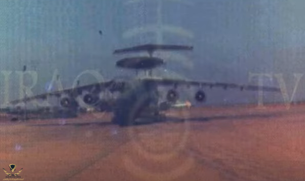

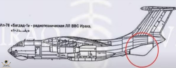

صورة لطائرة أواكس العراقية بغداد 1 و مكان تواجد ردارها
لم تتألق أولى طائرات أواكس العراقية بأداء عالٍ. كان مدى الكشف عن رادار TRS-2105 الموجود على سطح الأرض أقل من 100 كيلومتر. تم تركيب نسخة عراقية من محطة صلاح الدين G بهوائي مقلوب في الطائرة. البيانات الخاصة بخصائص RTK Baghdad-1 متناقضة ، ولكن في أغلب الأحيان يشار إلى مدى الكشف البالغ 120 كم. لفهم كيف كان الارتجال العراقي أدنى من الطائرة السوفيتية A-50 ، يمكن للمرء أن يتذكر أن رادار Bumblebee يمكنه رؤية المقاتل على خلفية السطح السفلي على مسافة تصل إلى 250 كم ، ومدى الكشف عن الأهداف الكبيرة في وصل ارتفاع شاهق إلى 600 كم. في الواقع ، تم اختيار أول طائرة عراقية أواكس مما كان في متناول اليد وكانت بديلاً مؤقتًا. بطبيعة الحال ، لم يكن هناك شك في إنشاء مجمع هندسة راديو متكامل. على متن طائرة بغداد -1 لم تكن هناك معدات للإرسال الآلي لصورة الرادار ، وكان الإخطار يتم حصريًا عن طريق الصوت عبر الراديو. كانت هناك إمكانية لإرسال البيانات على 10 قنوات اتصال VHF وقناتي اتصال HF. بالإضافة إلى ذلك ، يمكن للرادار المركب في الذيل أن يراقب الفضاء في قطاع محدود للغاية خلف الطائرة وإلى جانبها. تم العثور على قضايا الحماية البيولوجية للطاقم من الإشعاع عالي التردد والمجالات الكهرومغناطيسية القوية ، بالإضافة إلى توافق معدات الاتصالات والرادار دون حل. بطبيعة الحال ، كل هذا لا يمكن أن يرضي الجيش العراقي ، وفي نهاية الثمانينيات ظهر النموذج التالي بغداد -2. في وقت لاحق ، تم تغيير اسم الطائرة إلى عدنان 2 ، تكريما للجنرال العراقي الراحل.

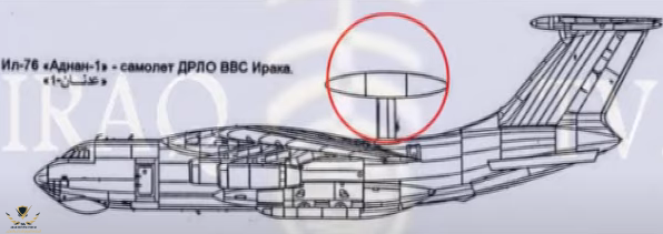

من الواضح أن العراقيين أدركوا أن تركيب الرادار في بغداد -1 قد ترك الكثير مما هو مرغوب فيه ، وقاموا بتركيب IL-76MD "Falsie" آخر (ربما مرة أخرى سابقًا YI-AW) مع روتودوم تقليدي مركب على أبراج مزدوجة على الفور في الخلف من الأجنحة . على الرغم من التشابه الواضح مع A50 و "الطائرة 976" ، فإن هذه الطائرة كانت تمتلك أيضًا رادار Tigre ؛ كان الدوم الدائري مشابهًا في قطره للأنواع السوفيتية (حوالي 9 م / 29 قدمًا و 6 بوصات) لكن قسم المركز المعدني كان أوسع بكثير والأجزاء العازلة أصغر. تم تركيب شراطين طويلة شبه منحرفة مفلطحة على جوانب جسم الطائرة الخلفية للتعويض عن التأثير المزعزع للاستقرار في الروتودوم. وزُعم أن جهود التكامل وتصحيح الأخطاء قد تم تنفيذها بالكامل في العراق ، لكن خبراء الطيران الغربيين أخذوا ذلك بحذر.

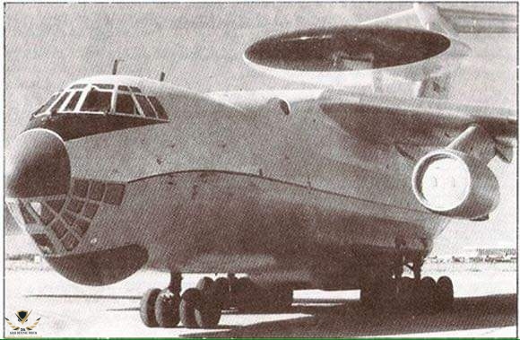

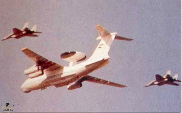

صورة
لأول طائرة أواكس خرجت للنور عدنان 1
كانت تعرف أصلاً باسم بغداد -2 ، وسرعان ما تم تغيير اسم الأواكس العراقي الثاني إلى عدنان -1 تخليداً لذكرى وزير الدفاع اللواء عدنان خجرالله طلفاح الذي قُتل في حادث تحطم مروحية في مايو 1988. (تقول الشائعات أن الجنرال خجرالله طلفاح عارض الرئيس صدام حسين بشأن بعض القضايا. وكان صدام قد تم القضاء على المنشق.) كان للطائرة مخطط اللون الرمادي / الأبيض ولكن لم يكن هناك أي شارة بخلاف العلم العراقي على الزعنفة ونقش عدنان 1 باللغة العربية على المقدمة. وسرعان ما انضمت إليها طائرة أواكس ثالثة ، وهي طائرة IL-76MD 'Falsie' تم تحويلها بشكل مماثل واسمها عدنان -2 والتي كانت ترتدي شارة القوات الجوية العراقية الكاملة وتمويهًا رماديًا بلونين ، ولكن ، مرة أخرى ، لا يوجد مسلسل.

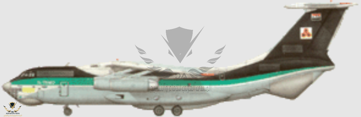

صووة لثالث طائرة أواكس عدنان 2
على هذه الطائرة ، تم تركيب هوائي رادار TRS-2105 (Tiger-G) المعدل على وحدة تحكم في هدية دوارة على شكل قرص. كما تلقت الطائرة نظام إنذار بالرادار ومحطة تشويش. تزعم عدة مصادر أن هذه المعدات تم استعارتها من قاذفات Tu-22. تشتمل معدات عدنان -2 الموجودة على متن الطائرة أيضًا على معدات تم تصنيعها بواسطة Marconi و Rockwell-Collins و Selenia. من غير المعروف ما إذا كان الاتحاد السوفيتي قد قدم المساعدة في التصميم ، ولكن في الخارج أصبحت الطائرة مشابهة للطائرة A-50. ومع ذلك ، من حيث تكوين المعدات وقدرات RTK ، كانت الطائرات العراقية أدنى بكثير من طائرات أواكس السوفيتية والأمريكية. في الوقت نفسه ، مقارنة بطائرة بغداد 1 ، كانت خطوة جادة إلى الأمام. على عكس الإصدار الأول ، كان لـ Adnan-2 قيمة قتالية حقيقية ، وزاد نطاق الكشف عن الأهداف الجوية من فئة MiG-21 إلى 190 كم. من الناحية النظرية ، يمكن لرادار Tiger-G الذي تم تكييفه للتثبيت على طائرة أواكس أن يرى أهدافًا على ارتفاعات عالية على مسافة تصل إلى 350 كم ، ولكن أثناء الرحلات التجريبية اتضح أنه عند تشغيله بكامل طاقته ، فإن معدات الرادار بدأت تسخن بشكل غير مقبول. وقد أثر ذلك سلبًا على موثوقية RTK ككل وخلق ظروفًا لا تطاق للمشغلين. لمعالجة الموقف ، تم تركيب نظام تبريد الهواء الخارجي وتم تمديد قنوات تكييف الهواء إلى محطات عمل المشغل. ومع ذلك ، حتى بعد ذلك ، مع تشغيل RTK ، كان الجو حارًا على متن الطائرة.

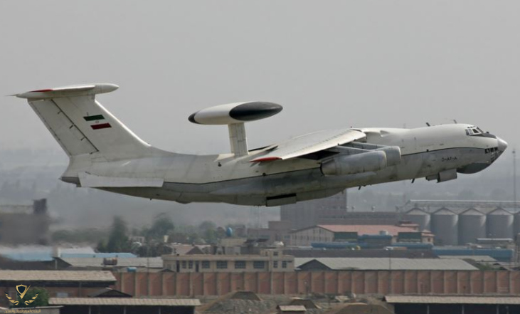

صورة لطائرة اواكس عدنان العراقية التي سرقها الفرس المجرمون في خدمة قواتهم الجوية و لكن يشاء القدر ان تسقط هذه الطائره بعد اصتدامها بطائره ايرانيه نوع F-5 في عام 2009 اثناء احدى المناورات و تتدمر هناك .
