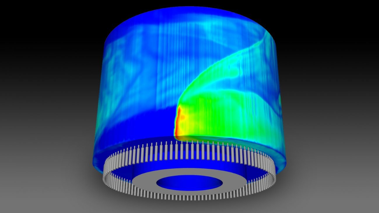

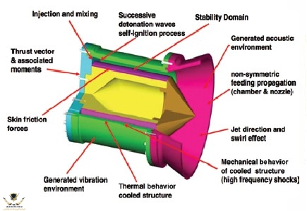

في RDE ، بدلاً من الأسطوانات الطويلة المفتوحة من طرف واحد ، يوجد مفاعل على شكل حلقة (حلقي annular) reactor ، حيث تنتقل موجات التفجير في دوائر ، وبمجرد بدء تشغيل المحرك ، كما هو الحال في خليط الوقود والهواء ، يتم إشعاله ، الطاقة المنبعثة كافية للحفاظ على التفجير الدوراني المستمر ، طالما يتم توفير خليط الوقود والهواء في المفاعل
بجبر خليط الوقود والهواء الوارد نواتج الاحتراق على الخروج من خلال فوهة نهاية المفاعل بسرعات تفوق سرعة الصوت supersonic speeds ، مما يولد قوة دفع.
سباق الولايات المتحدة والصين لإتقان تقنية RDE
يستخدم RDE وقودًا أقل ، ويولد المزيد من الدفع ، ويقال إنه أخف وزنًا ، ولكن حتى الآن ، كان من الصعب إدراك هذه التقنية لأن RDEs غير مستقرة ، على عكس محركات IC القياسية التي تكون فيها عملية الاحتراق أكثر رد فعل متحكم فيها.
