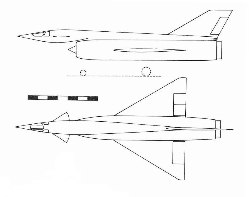

اقترحت شركة Nord Aviation بدورها مشروعين ، كلاهما يدعى Super Griffon. كان التعاون مع SNECMA ضروريًا للجمع بين محرك Super Atar ومحرك رام جات Super Griffon.

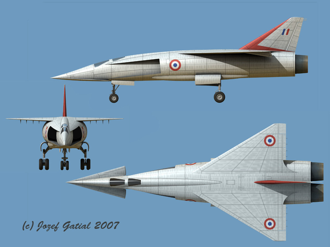

تم تصنيع أول مشروع لـ Nord Super Griffon الذي يهدف إلى بلوغ سرعة 3 ماخ ، بشكل أساسي من الفولاذ المقاوم للصدأ ، وكانت بمثابة تطوير بحثي Griffon II مع قمرة قيادة موجودة في الأنف أمام مدخل الهواء.
كان من المقرر أن يتم تشغيل الطائرة بواسطة محرك نفاث تضاغطي بقطر 2 متر كما ان الطائرة مزودة باجنحة كانارد قابلة للسحب.
النموذج الأول لـ Nord Super Griffon.

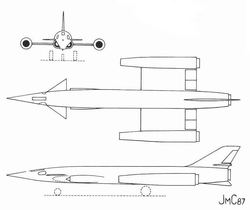

المشروع الثاني ، وهو رهان أقل خطورة من المشروع السابق ، كان له جناح مستقيم مشابه لجناح الامريكية Lockheed F-104 Starfighter جناح قصير ، رفيع للغاية ومجهز بنفاثات يبلغ قطرها 0.90 مترًا ستوضع في قمة الجناح بينما المحرك Super Atar موجود في الجزء الخلفي من جسم الطائرة. كانت هذه الطائرة ستستفيد بشكل مباشر من نتائج اختبار الطائرة بدون طيار Nord CT-41 الأسرع من الصوت.
النموذج الثاني لـ Nord Super Griffon.

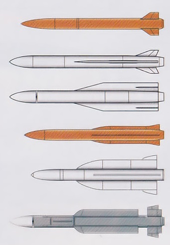

اقترحت ماترا صاروخ جو - جو بطول 6 أمتار ومدى يصل إلى 175 كيلومترًا. طُلب من مهندسي ماترا بتصميم الصواريخ التي سيتم وضعها في الحجرات الداخلية ، وبالتالي رفض استخدام المحركات النفاثة بسبب مشاكل محتملة في مآخذ الهواء والأبعاد الكلية لمحطة توليد الطاقة للصاروخ. وبدلاً من ذلك قررت ماترا استخدام محرك صاروخي توربوفان.
في أبريل 1968 ، قدمت ماترا تصميمين أوليين لصاروخ جو - جو: Massue 35 ، مخصص للاهداف التي تطير بسرعة قصوى تصل إلى 3.5 ماخ ، و Massue 50 ، للاهداف التي تطير أسرع من 4 ماخ. كان من المفترض أن تتلقى هذه الصواريخ محرك صاروخي يعمل بالوقود السائل من النوع المبرد. في النهاية ، شكلت كل هذه الدراسات الأساس لتطوير صاروخ ماترا سوبر 530 دي متوسط المدى الموجه شبه النشط.
تطور صواريخ جو - جو التي طورها ماترا للمقاتلات القادرة على الطيران بسرعات تتراوح بين 3.0 إلى 4.0 ماخ.

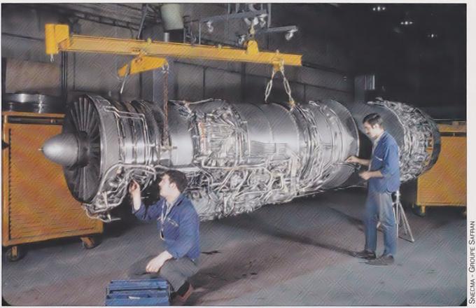

تم النظر في عشرة خيارات لمحطة توليد الطاقة -المحرك- ، بما في ذلك الاستخدام المشترك لمحركات نفاثة و محرك نفاث تضاغطي ؛ من بين هذه الخيارات العشرة ، اقترحت SNECMA ثمانية خيارات. كان هناك أيضًا مشروع لجناح دلتا مصمم للمحرك الأمريكي Pratt & Whitney J58 الذي يعمل على تشغيل SR-71 و آخر على أساس المحرك تربوفان Snecma TF306 .
كانت إحدى الدراسات المثيرة للاهتمام هي مشروع محرك سترات جيت القائم على المحرك TF306 ، والذي عملت عليه Snecma بين عامي 1966 و 1967. كان Snecma TF-306 عبارة عن تطوير لمحرك Pratt & Whitney TF30 التربوجات، تم تركيبه في الطائرات التجريبية Mirage F2 و Mirage G مما مكن SNECMA لاحقًا من اكتساب الخبرة في إنشاء المحرك التوربيني M53 ، الذي خلف المحرك Atar. كان محرك TF 306 حلاً وسطًا جيدًا للوصول إلى سرعة 2.5 ماخ استنادًا إلى TF 306 اقترحت SNECMA محركات مختلفة تجمع بين المحركات التوربينية النفاثة والنفاثة التضاغطية ".
تم تصميم محرك SNECMA TF306C للمقاتلات القادرة على الطيران بسرعة 3 ماخ.

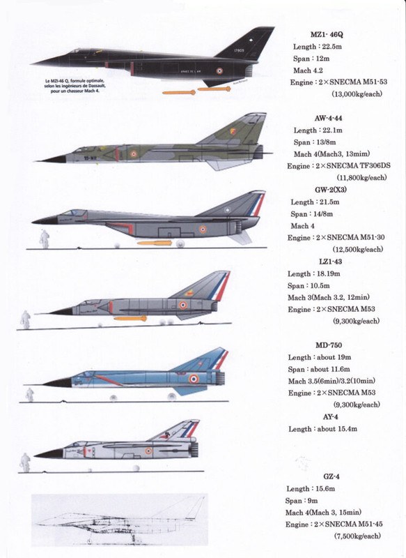

كانت خصائص النموذج Dassault MZI-46Q (وفقًا للنشرية الفرنسية Le Fana 461 الصادرة في أبريل 2008 ، الصفحة 23 ، Alexis Rocher) كما يلي:
الطول: 22.5 م
باع الجناح: 12 م
مساحة الجناح: 120 متر مربع
الوزن الفارغ: 26.9 طن
الوزن الأقصى للإقلاع: 41.2 طن
السرعة القصوى: 4.2 ماخ لمدة 8 دقائق
المحركات: محركان توربيني SNECMA M51-53 بقوة دفع 13000 كجم لكل منهما. كانت مآخذ الهواء ذات هندسة متغيرة.
التسليح: مدفعان من طراز DEFA عيار 30 ملم + صاروخان جو-جو في حجرة الأسلحة الداخلية.

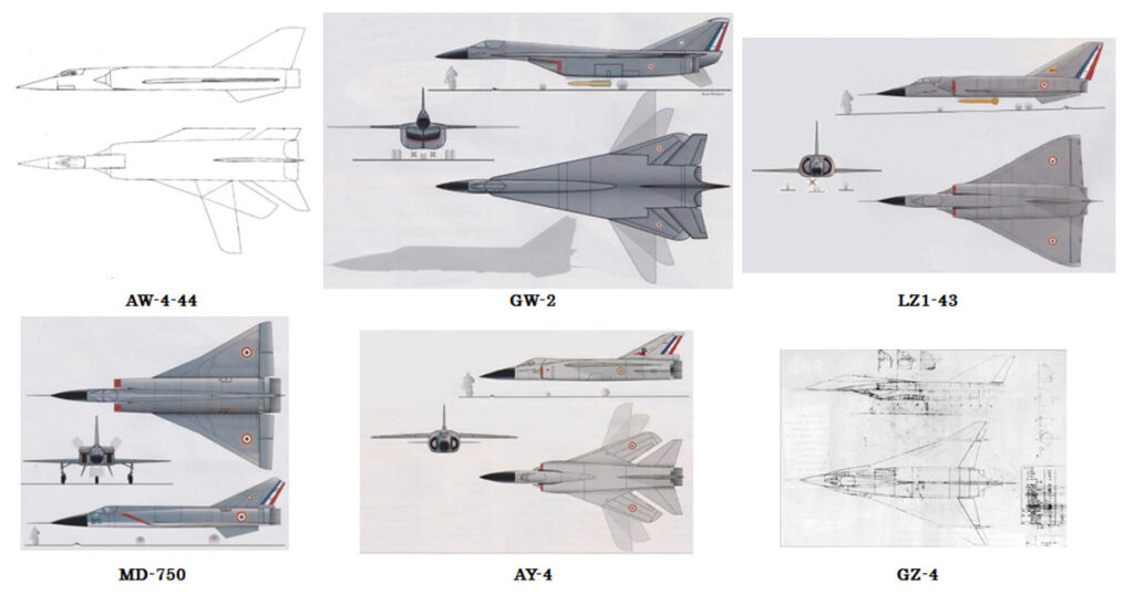

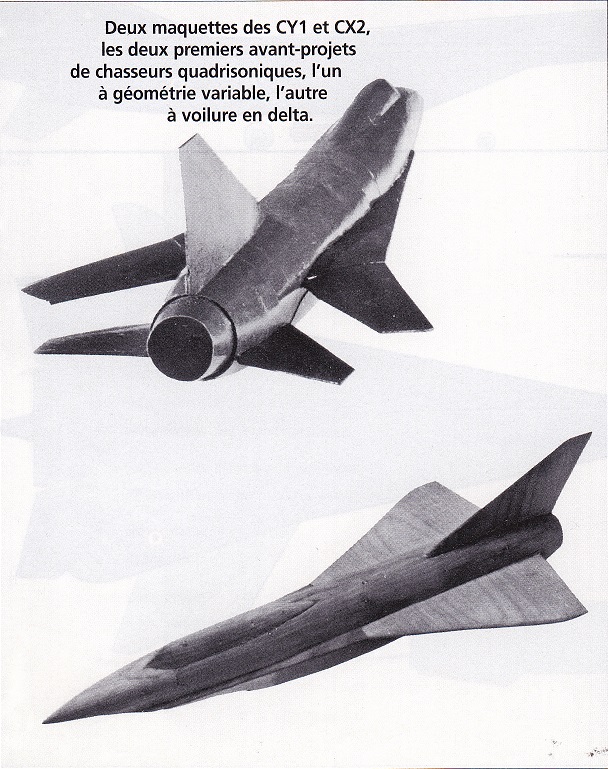

مشروع آخر من تلك الحقبة هو داسو CY1 الذي ظهر في ديسمبر 1967 بأجنحة هندسية متغيرة ، وهو واحد من 52 مشروعًا درستها داسو في سعيها للحصول على مقاتلة اعتراضية ذات سرعة 3 ماخ إلى 4 ماخ.
من بين تلك المجهزة بأجنحة هندسية متغيرة يمكننا أيضًا ان نذكر AY-4 و MD117-33.
كان مشروع Dassault AY-4 ، الذي تم بناؤه حول المحرك Snecma TF 306 DS ، يهدف إلى الوصول الى سرعة 3.2 ماخ على ارتفاع 54000 قدم (16460 مترًا) ؛ كان على AY-4 الوصول إلى هذه السرعة في 6 دقائق و 24 ثانية والحفاظ عليها لمدة 4 دقائق و 42 ثانية ، وهو ما اعتبر غير كافٍ ، لذلك كان مشروع AY-4 من أوائل المشاريع التي تم رفضها.
Dassault AY-4
كان لدى داسو التصميم MD.117-33 ذو الجسم الأسطواني النحيف متمركز إلى حد ما مع جذور جناح ممدودة تضم عناصر التحكم في الجناح الهندسي المتغير. واحدة من السمات المادية الأكثر تميزًا لهذه المقاتلة ذات المحركين ذات المقعد الواحد والقادرة على الطيران فوق 3 ماخ هي وحدات الطاقة الخارجية -المحركات- المثبتة بالقرب من كل جانب من جسم الطائرة وتحت جذور الجناح.
داسو MD.117-33

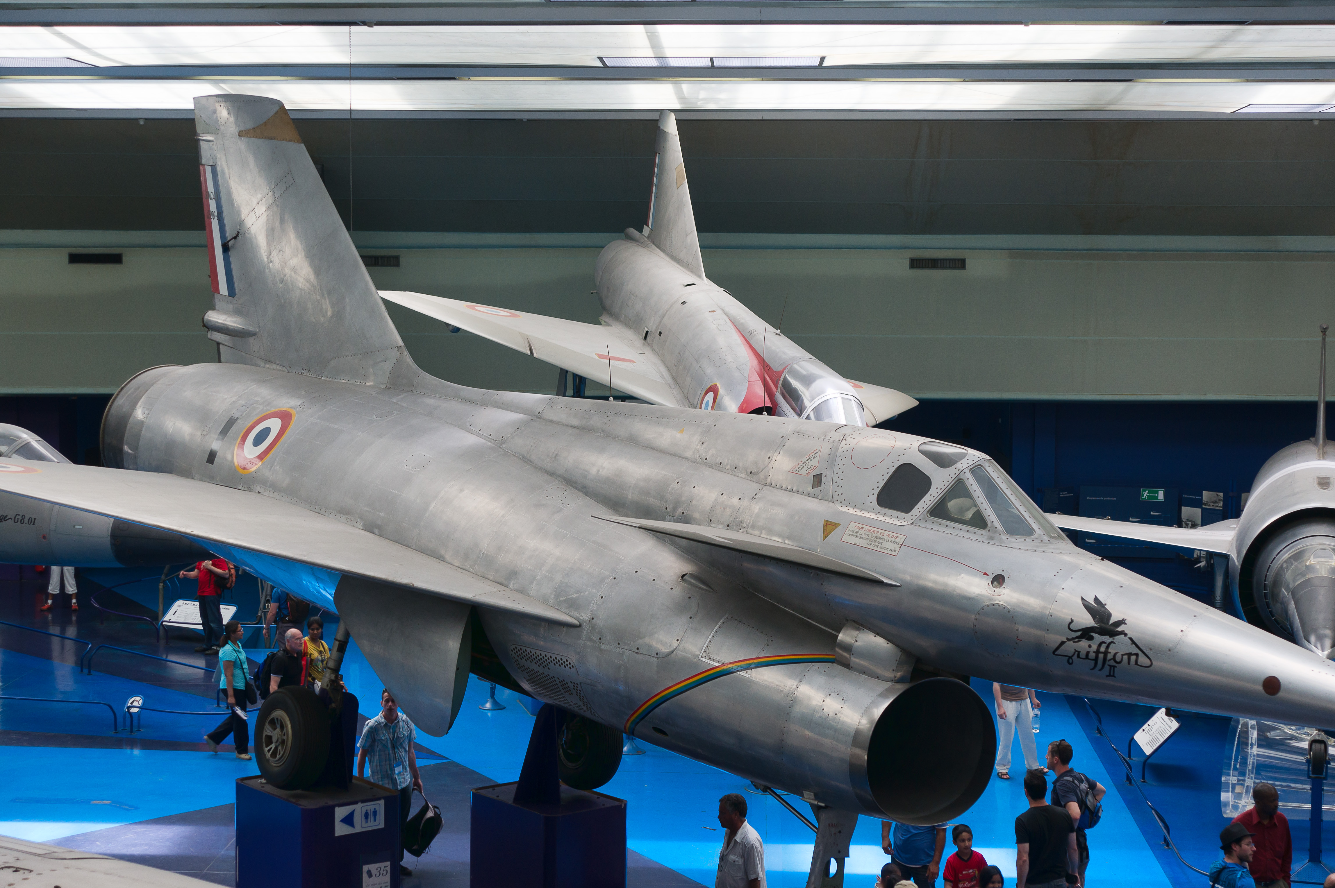

البرنامج SAME و DASSAULT MD-750
بعد العمل الذي تم تنفيذه في 1967-1968 ، مُنحت شركة داسو عقدًا بقيمة 5 ملايين فرنك لبرنامج أكثر تحديدًا وأقل طموحًا يسمى SAME (Système Avion Mach Élevé أو High Mach Aircraft System) تم إزالة الحاجة للوصول إلى سرعة 4 ماخ و أصبح نطاق السرعة 2.5-3.0 ماخ أو 3.0-3.5 ماخ.

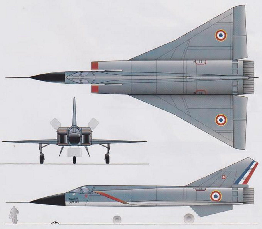

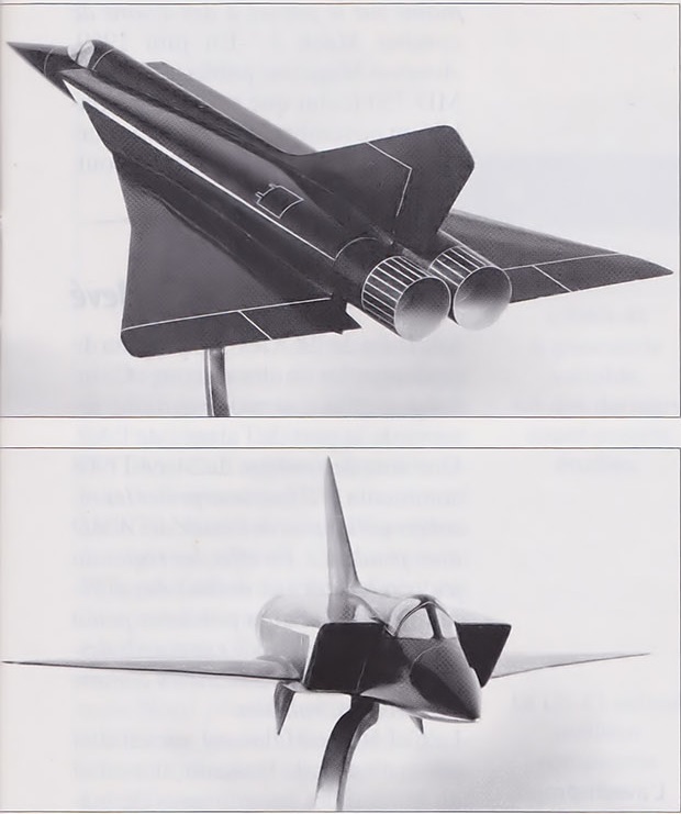

في 19 فبراير 1969 ، قدمت شركة داسو مشروعًا لطائرة ذات اجنحة دلتا ذات محركين ، وهي طائرة MD-750. كان من المفترض أن تكون السرعة القصوى للطائرة 3.5 ماخ والوقت لتسلق 16000 متر من 5 إلى 6 دقائق ؛ علاوة على ذلك ، تم التخطيط للطائرة MD-750 لتكون قادرة على الطيران بسرعة 3.2 ماخ لمدة 10 دقائق.
في يونيو 1969 ، تم تقديم المخططات ثلاثية الأبعاد للطائرة MD-750 Dassault ، التي صممها آلان راتينو ، في مجلة "Aviation Magazine". على الرغم من عدم وجود تعليقات رسمية على هذا الأمر ، في نفس العام في معرض Le Bourget Air Show ، تم عرض نموذج لمقاتلة قادرة على الطيران بسرعة 3 ماخ في جناح المخصص لشركة داسو Dassault ، و هو نموذج مماثل تمامًا للنموذج المنشور في "مجلة الطيران". وسرعان ما اطلق على هذا النموذج اسم "سوبر ميراج 6000" و "ميغا ميراج" من قبل الصحافة المتخصصة.
عرض النموذج Dassault del MD-750 في Le Bourget 1969.
من النموذج المعروض في Le Bourget ، يمكن استنتاج أن MD-750 كانت مقاتلة اعتراضية ثقيلة ذات مقعد واحد ذات محرك مزدوج ، مع تكوين جناح دلتا عديم الذيل ومثبت عمودي كبير. سيكون حجمها مشابهًا لحجم القاذفة الأسرع من الصوت متوسطة المدى داسو ميراج 4.
كان لدى MD-750 الجزء الأمامي من جسم الطائرة (الأنف وقمرة القيادة) الموجود أمام مآخذ الهواء مع قسم مستطيل. كانت مداخل الهواء مشابهة جدًا لتلك الموجودة في الطائرة MiG-25 "Foxbat" ؛ بدأ السقف خلف قمرة القيادة ذو انحدر لأسفل بزاوية -20 درجة.
يجب أن تكون مجموعة معدات الهبوط كبيرة جدًا وكان من الممكن على الأرجح المرور تحت الجناح دون الانحناء. كان جهاز الهبوط الرئيسي (عجلة واحدة على كل إطار) موجودًا تحت الأجنحة وكان من المفترض أن يتم سحبه ووضعه في الجزء السفلي من جسم الطائرة. كان لابد من سحب معدات الهبوط ذات العجلة الواحدة للأمام ووضعها تحت جسم الطائرة عند مستوى مآخذ الهواء.
تم إصلاح الزجاج الأمامي ويتكون من لوحين شفافين يفصل بينهما قوس طولي. كان من المفترض أن يكون الجزء المتحرك من القبة الشفافة معلقًا في الخلف ويفتح لأعلى. تتكون القبة أيضًا من ألواح شفافة مفصولة بقوس طولي. بشكل عام ، كانت مجموعة الزجاج الأمامي والزجاج الأمامي تذكرنا بتلك المستخدمة في النماذج الأولية للمقاتلة الكندية Avro Canada CF-105 Arrow.
داسو MD-750.
تحت جسم الطائرة كان هناك اثنان من الزعانف الرأسية الكبيرة بزاوية للخارج ؛ توجد هذه الزعانف خلف جهاز الهبوط الرئيسي وامتدت إلى الجزء الخلفي من جسم الطائرة.
كان من المقرر أن يتم تزويد الطائرة بثلاثة مكابح هوائية ، اثنتان في الجزء العلوي من جسم الطائرة والثالث في منطقة الجزء السفلي من جسم الطائرة بين جهازي المحرك.
ومع ذلك ، كانت هذه تكهنات تستند إلى النموذج المعروض في Le Bourget ولا يزال هناك القليل من المعلومات حول المشروع ، وعلى الأرجح ، يمكن أن تكون حيلة دعائية من قبل الشركة. على ما يبدو ، لم يتم النظر بجدية في مسألة بناء هذه الطائرة ؛ لم تكن هناك خطط لإنتاج نموذج أولي أو طائرة تجريبية.

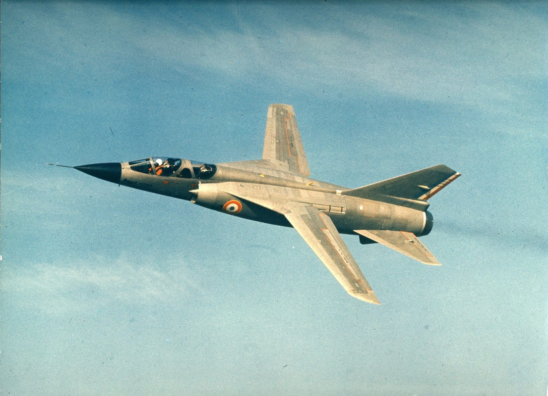

في عام 1970 ، اعتبر برنامج SAME طموحًا للغاية ، وأوصى بدلاً من ذلك بتطوير المقاتلة ذات المحركين ACF (Avion de Combat Futur ، طائرة مقاتلة مستقبلية) ، بوزن إقلاع يبلغ 16 طنًا وسرعة قصوى تبلغ 2.5 ماخ في إطار هذا البرنامج ، كان من المقرر بناء الطائرة متعددة المهام ، ميراج جي 8 ، واستخدامها كمختبر طيران.
ميراج جي اثناء الطيران.
