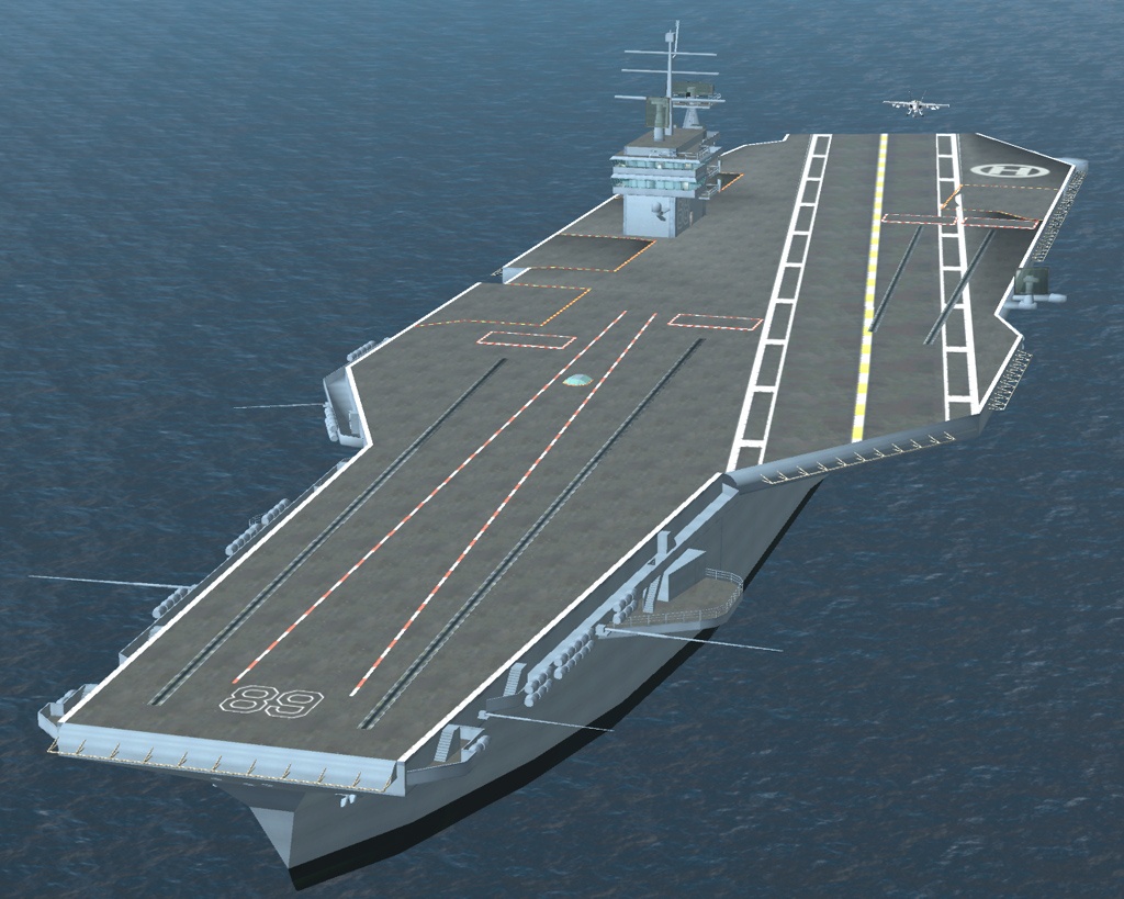

حاملات الطائرات من الفئة نيمتز
NIMITZ CLASS AIRCRAFT CARRIERS
بدأ إنتاج حاملات الطائرات من فئة نيمتز Nimitz Class، وهو اسم أول حاملة من هذا النوع، ذات محركات الدفع النووية؛ في 22 يونيه 1968، وبدأت الخدمة في مايو 1975؛ وقد أنتجت الولايات المتحدة الأمريكية 12 حاملة من هذه الفئة، كانت بمثابة رأس الحربة لأمريكا في مواجهة الصراعات العسكرية والأزمات السياسية. وهي إضافة إلى دورها قوة قتالية متفوقة، تعمل كمركز قيادة مشترك ضمن شبكة القيادة والسيطرة العامة للقوات الأمريكية.
إن الجناح الجوي، الذي تحمله حاملات هذه الفئة، يمكنه تدمير طائرات وسفن وغواصات وأهداف برية للعدو، كما يمكنه نشر الألغام علي مسافات تبعد مئات الأميال من الحاملة؛ وبصفة عامة، تُستغل الطائرات من فوق الحاملة لتنفيذ هجمات جوية، ومعاونة أعمال القتال البرية، وحماية مجموعة القتال البحري، أو فرض الحظر الجوي أو البحري؛ وتعمل الحاملة، عادة، كمركز لمجموعة قتال بحرية، تتكون من أربع إلى ست سفن أخري، تحت إمرة مركز قيادة علي متنها.
وتُعد حاملات الطائرات من فئة نيمتز، مطارات عائمة، قادرة علي إقلاع أربع طائرات كل دقيقة؛ وتحمل الحاملة علي متنها أكثر من سبعة أنواع مختلفة من الطائرات، يخدمها سطح طيران مساحته تزيد علي 18.000 متر مربع؛ وأربع مصاعد عملاقة ترفع الطائرات من أماكن الإيواء الخاصة داخل الحاملة، إلى سطح الطيران، وتقوم أربع منجانيقات بخارية قوية بإكساب الطائرات السرعة المناسبة للإقلاع خلال 3 ثوان، وعبر مسافة 300 متر.
ويتمثل الدفاع الذاتي عن الحاملة في أنظمة من الصواريخ متوسطة المدى، للتعامل مع الطائرات والصواريخ كروز المعادية، ونظام من المدافع الآلية سريعة الطلقات، كآخر خط دفاعي عن الحاملة، إضافة إلى نظم الإعاقة، والحماية الإلكترونية.
ويوفر مفاعلان نوويان للحاملة مدى عمل كبير جداً، وفترة عمل ممتدة دون الرجوع إلى القاعدة، إضافة إلى سرعة إبحار تصل إلى 30 عقدة، وقدرة كهربية تزيد علي 68.000 كيلووات، وهي طاقة تكفي لإعاشة مدينة صغيرة، ومقدرة علي تحلية 400.000 جالون من مياه البحر لأغراض الإعاشة وتبريد المفاعلين، يوميا؛ وتحمل الحاملة طعاماً، وإمدادات تكفي للعمل 90 يوما، كما تحمل 3 مليون جالون من وقود الطائرات.
