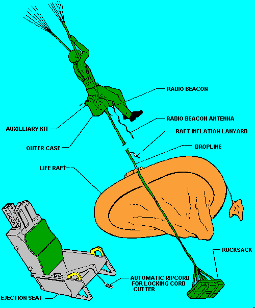

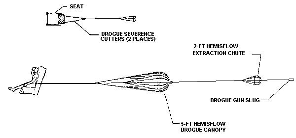

و فور الخرج من الطائرة يتم فتح مظلة إبطاء من أعلى المقعد مما يقلل من معدل سرعة هبوط الشخص ، و بعد وقت معين ، يعمل حساس ارتفاع على جعل مظلة الإبطاء تجذب الباراشوت الرئيسي من حقيبة مظلة الطيار . عندئذ يعمل محرك لفصل المقعد و إبعاده عن الطيار الذي يهبط في أمان إلى الأرض .
[/URL][/URL][/URL]
