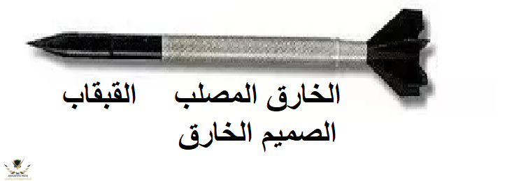

الخارق المصلب هو نفسه الصميم الخارق piercing rod الذي تحدثت عنه بالأعلى (صورته للأسفل) ويوجد في منركز مقذوف الطاقة الحركية ويحيط به القبقاب !!!

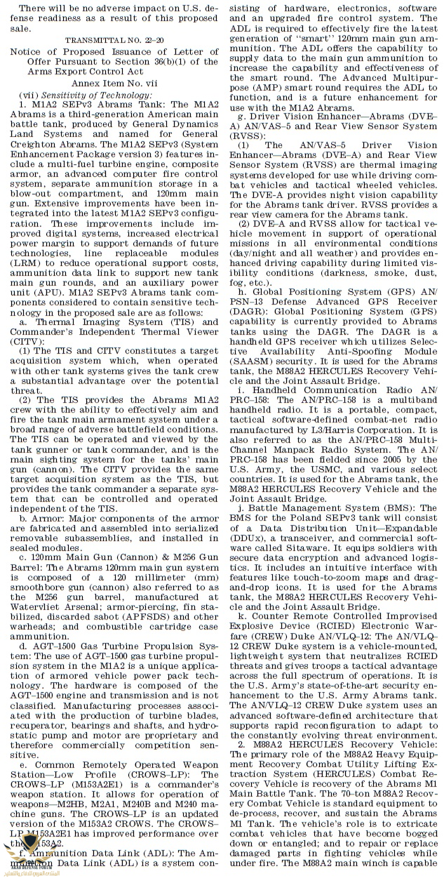

هذه SEP V4 وليست V3 اهم فرق بينهم هو نظام APS تروفي.
بالاضافة الى KE-W A1 ستحصل M1A2 البولندية على Ammunition Data Link (ADL) مما سيمكنها
من اطلاق قديفة XM-1147 Advanced Multi-Purpose (AMP)
نسخة عن M829A2 والله أعلم لكن مع صميم خارق من سبائك التنغستن بدلا من اليورانيوم المستنزف !!
ذخيرة الدبابات الأمريكية الحديثة تتحصل على وصلة بيانات ذخيرة ADL، التي تسمح بربط ونقل المعلومات من نظام السيطرة على النيران في الدبابة Abrams إلى الذخيرة. هذه الوصلة هي عبارة عن حلقة سطحية على واجهة القاعدة المعدنية للخرطوشة، التي تسمح للمجسات والمدفعي لبرمجة القذيفة وهي في حجرة المغلاق. وصلة بيانات الذخيرة ADL (الأحرف اختصار Ammunition Data Link) ستستخدم كذلك مع الذخيرة متعددة الغرض AMP بحيث أصبح بالإمكان برمجة صمام هذه الذخيرة للانفجار عند نقطة إصابة محددة أو الانفلاق الجوي.
هكذا انا فهمت كلامك .. الجزء الأمامي هو القبقاب، والجزء الأوسط هو الصميم الخارق، ما اسم الجزء الخلفي الأخير ؟ زعنفة ؟
وما الهدف من صناعة الجزء الأمامي من مادة والجزء الأوسط من مادة أخرى ؟ أم أن الجزء الأمامي مصنوع من نفس المادة المصنوع منها الجزء الأوسط، لكن الأمامي مغطى بمادة اخرى التي باللون الأسود ؟
