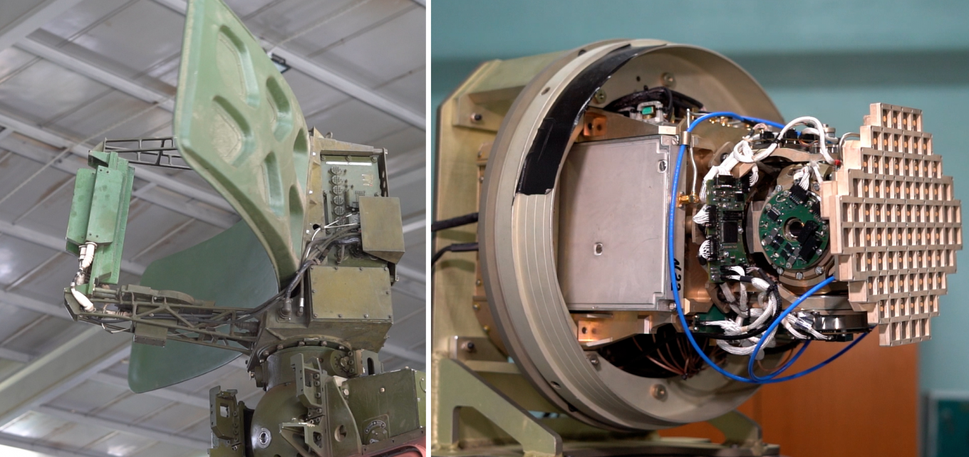

"محطات الرادار التقليدية لها شعاع واحد فقط ، عادة ما يكون ضيقًا - درجة أو درجتين ، يتم تحريكه ميكانيكيًا بزاوية السمت والسمت [ محرر. مبسط - عموديًا وأفقيًا ]. يحدث إلكترونيًا.
رادار تقليدي (ZRGK & quot؛ Tunguska & quot؛) ورادار بهوائي صفيف مرحلي (صواريخ GOS & quot؛ Neptune & quot؛)
رادار تقليدي (ZRGK "Tunguska") ورادار بهوائي صفيف مرحلي (صاروخ GOS "Neptune")
تحتوي صفائف الهوائي الرقمية على العديد من الأشعة في قطاع معين ، ويتم تحديد عدد الأشعة وحجم هذا القطاع لمهمة محددة. نتيجة لذلك ، نحن نقدم قنوات متعددة مكانية.
بعبارات بسيطة ، إذا كان الرادار العادي عبارة عن شق ، فإن CAR هي مصفوفة من كاميرا فيديو - نرى على الفور جميع الأهداف في هذا القطاع. ونحن لا نرى فقط ، بل نأخذ أيضًا الدعم ونحدد الإحداثيات و "نربط" الطريق ونعطي كل شيء لنظام التحكم في الأسلحة.
صفائف الهوائي الرقمية القائمة على الرادار من & quot؛ Skynet ltd & quot؛  على & quot؛ روكاتشي & quot؛
رادار قائم على صفيفات الهوائيات الرقمية من "Skynet ltd" على "Rokachi"
يتيح لك ذلك تخزين الإشارات وزيادة دقة تحديد الإحداثيات الزاوية والمدى والسرعة الشعاعية للأهداف ، كما يسمح لك باكتشاف الأهداف عالية السرعة والقابلة للمناورة والأشياء مع منطقة تشتت فعالة منخفضة ، مثل الطائرات بدون طيار. في الاختبارات الأولى لـ Rokach ، واجهنا حقيقة أن الرادار الجديد لا يرى الطائرات بدون طيار فحسب ، بل يرى أيضًا دوامات الغبار ، وكانوكان علينا أولاً تقليل حساسية نظام الاستقبال برمجيًا ، ثم تعلمنا التخلص منها.
بالإضافة إلى ذلك ، فإن أبعاد الرادارات المستندة إلى CAR أصغر بكثير ، فهي تتطلب طاقة أقل بترتيب من حيث الحجم. في تجربتنا الخاصة ، قمنا بتوصيل محطتنا في مكب النفايات بمخرج تقليدي 220 فولت وعملت المحطة بهدوء. بالمناسبة ، لا تعمل منتجاتنا على الأهداف الجوية فحسب ، بل تعمل أيضًا على الأهداف على المياه وعلى الأرض.

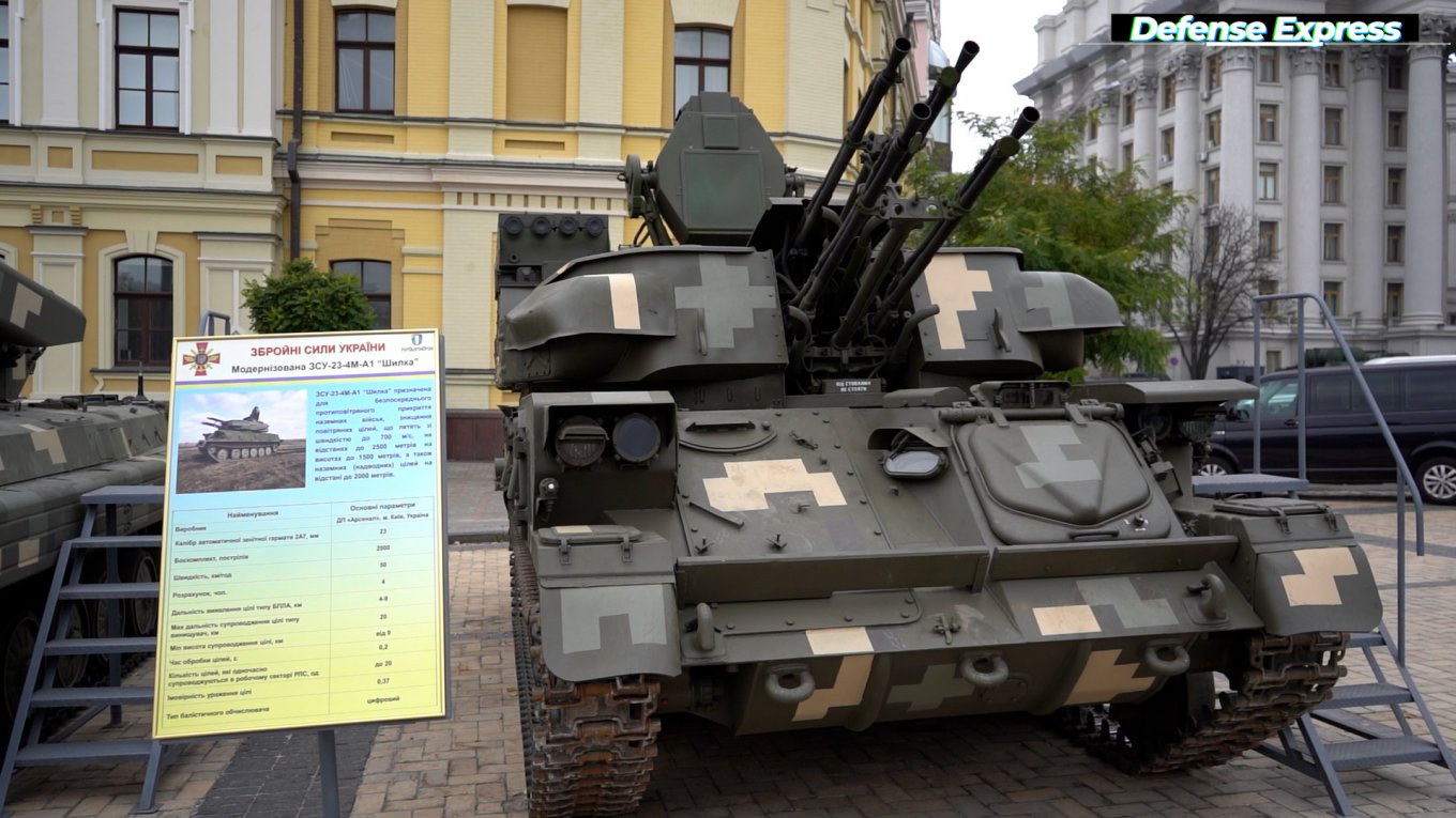

نقوم بتحديث Shilka إلى مستوى ZSU-23-4M A1 مع Arsenal Plant و Arsenal Corporation. كل شخص يقوم بدوره ، منطقتنا هي استبدال الرادار. لقد أسقطنا الرادار السوفيتي التناظري ثنائي الإحداثيات وقمنا بتركيب رادار خاص بنا ، وهو ليس فقط ثلاثي الإحداثيات ، ولكنه يحدد أيضًا السرعة الشعاعية للهدف.
أيضًا ، لم يعد "شيلكا" الحديث يحتوي على جهاز عد وفصل تناظري ، والذي تم استبداله بنظام كمبيوتر رقمي ، ومحطات عمل آلية للمشغلين والقادة.

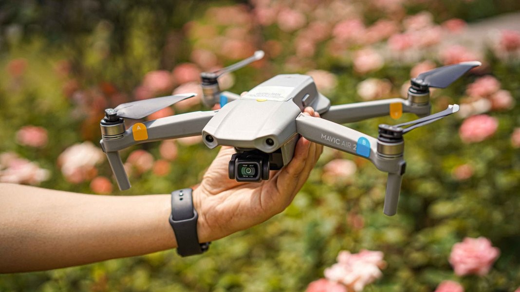

تضاعف مدى اكتشاف الهدف ، نوع الهدف "المقاتل" مع EPR 1 متر مربع. يكتشف الرادار مدى يصل إلى 25 كم. كما تضاعف تقريبا كفاءة الرماية. كما يوفر القدرة على اكتشاف الأهداف عالية السرعة والمناورة وغير الواضحة ، فضلاً عن القدرة على اكتشاف الأجسام على ارتفاع شبه معدوم ، وهو ما لم يكن عليه الحال من قبل. لفهم ، لأغراض غير واضحة ، الطائرات المدنية بدون طيار مثل Mavic أو Phantom Radar "Rokacha" "ترى" على مسافة 3-9 كم.
حجم الطائرة بدون طيار Mavic لفهم صعوبة تحديد مثل هذه الأهداف الصغيرة

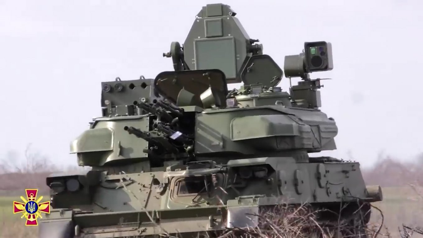

من أجل زيادة كفاءة مجمع Nota UAV للإجراءات المضادة ، الذي تم إنشاؤه بواسطة Tritel ، تم إدخال رادار Skynet ltd في هيكله. تم الاختيار لصالحها بسبب القدرة الفريدة على اكتشاف الطائرات بدون طيار والكتلة الصغيرة وخصائص الحجم. وتجدر الإشارة إلى أن المجمع بأكمله "نوت" مركب على سيارة مصفحة 4x4.
"قبل ظهور الرادار في الملاحظة ، كانت خوارزمية تشغيله على النحو التالي: اكتشف مكتشف الاتجاه السلبي طائرات بدون طيار وأعطى الاتجاه الذي يجب أن تعمل فيه وسائل الحرب الإلكترونية. كان هذا القطاع واسعًا جدًا مما قلل من النطاق و شدة التدخل.
بعد ظهور الرادار في المجمع ، والذي يعطي الإحداثيات الدقيقة للهدف ، يتم وضع العوائق بواسطة حزمة ضيقة على هدف معين. المجموعة الاولى بكامل قوتها موجودة بالفعل فى القوات التى تخضع لعملية تجريبية ".

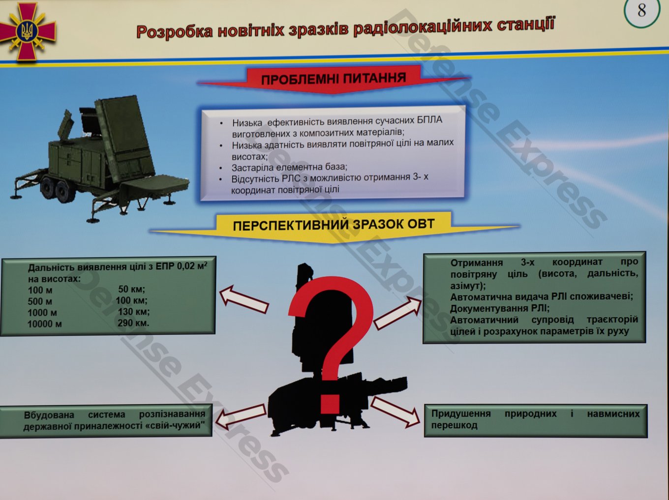

إذا كنا نتحدث عن استبدال هذا المجمع بنموذج جديد ، فمن الممكن التحدث عن رادار معداته على صفيفات الهوائيات الرقمية. لكن ، أولاً وقبل كل شيء ، من الضروري تحديد نوع الصاروخ الذي سيكون موجودًا بوضوح. لأن الرادار يجب تطويره للأسلحة.
ومن المعروف أيضًا أن القوات تريد الحصول على كشف رادار جديد بأداء عالٍ للغاية. على وجه الخصوص ، مع الكشف عن هدف مع EPR من 0.02 متر مربع. على مسافة 290 كم وارتفاع 10 كم. إنه ممكن ، لكنه صعب.
صورة 6
لدينا خبرة في العمل مع أرسنال على مثل هذه الرادارات. لكن هذه محطة كبيرة. إذا لم تكن هناك قيود على هذه المعلمة ، بالإضافة إلى فهم أنها ستكون رادارًا كبيرًا ومعقدًا للغاية - فقم بإنشائها بشكل واقعي.
