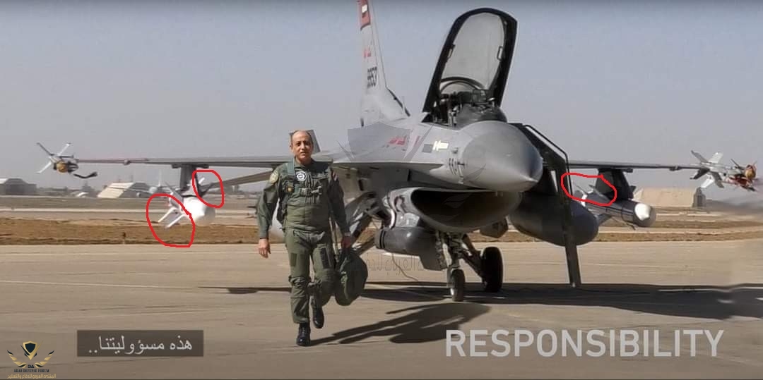

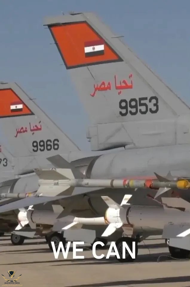

ثاني ظهور لصواريخ الهاربون عل f-16 المصريه
انا استبعد الهاربون لأنه لم يسبق لأمريكا الاعلان عن بيع النسخه الجويه لمصر ومعلوم ان امريكا تعلن عن جميع الصفقات في موقع دسكا وعموما نتمنا كل الخير لأشقائنا في مصر
صحيح مصر لم يسبق لها الحصول على الهاربون الجوي ابدا

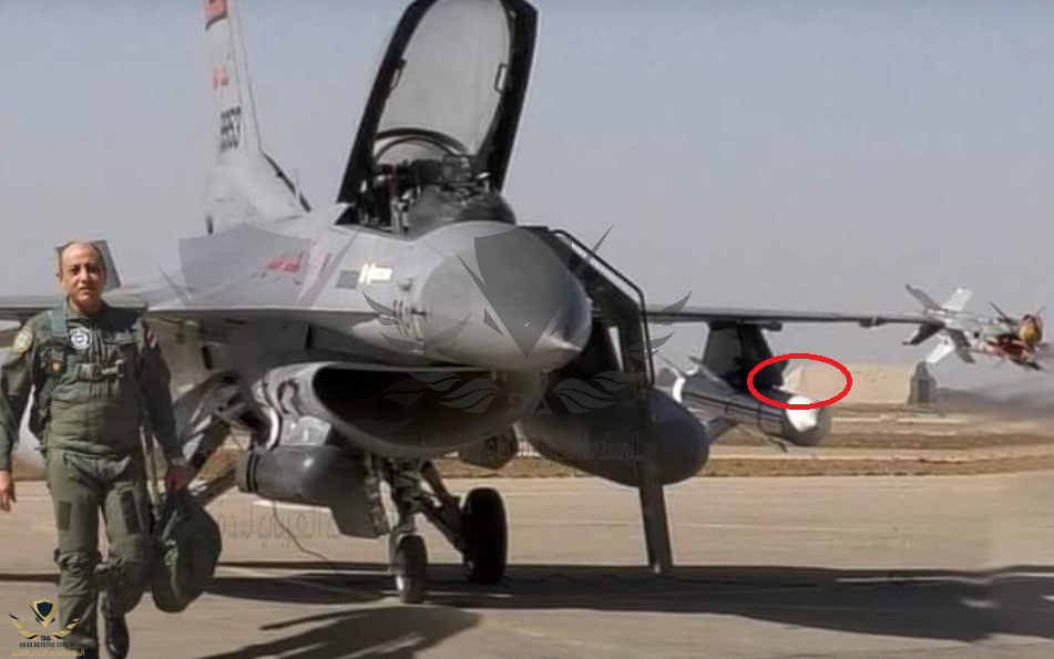

حبيبي انا ما قلت انه اكزوسيت اصلا
انا قلت اللي بالصورة ليس هاربون
إنت هدفك تغلط الناس وخلاص ، طيب مش هاربون ؟ في صاروخ ثاني ؟ من شويه قولت انو اكسوزيت الان بتغير كلامك.
تناقض غريب
أنا مقتنع إنه هاربون ، لم ارى في حياتي f-16 تحمل اكسوزيت
تناقض غريب
سيبك منه خليه يغالط ف الناس كلها
والهدف معروف
سواء هاربون او اكسوزبت مصر كده كده بتمتلك الاتنين غير kh31 الروسى
بعد هذه الصورة أصبحت الإف 16 المصرية بمخالب قاتلة، مبروك لإخواننا هذا السلاح الفتاك و الأكثر من ذلك رفع اللبس عن امتلاك الهاربون
اف 16 المصرية تمتلك الهاربون من اكتر من 15 سنه
بصراحه هى بدون مخالب فى الصواريخ جو جو علشان الأمرام ممنوع عن مصر لكن جو ارض تعتبر جيده بعد اضافه قنابل الطارق الاماراتيه

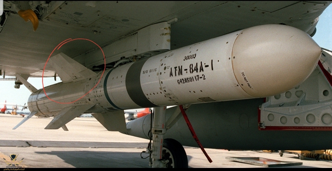

انت وضعت هذه الصورة

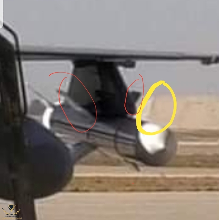

وانت تظن أن الجنيح في الدائرة الحمراء هو نفسه هذا..
وهذا غير صحيح مطلقا..
لأنك استاذي لم تنتبه انك وضعت الدائرة علي جنيح الذيل ولم تنتبه إلي جنيح البدن ..
انا اخذت الصورة نفسها التي وضعتها انت وكبرتها
الدائرة الصفراء علي جنيح الذيل والدائرتين الحمراء علي أجنحة البدن والتي تتطابق مع صاروخ هاربون ...

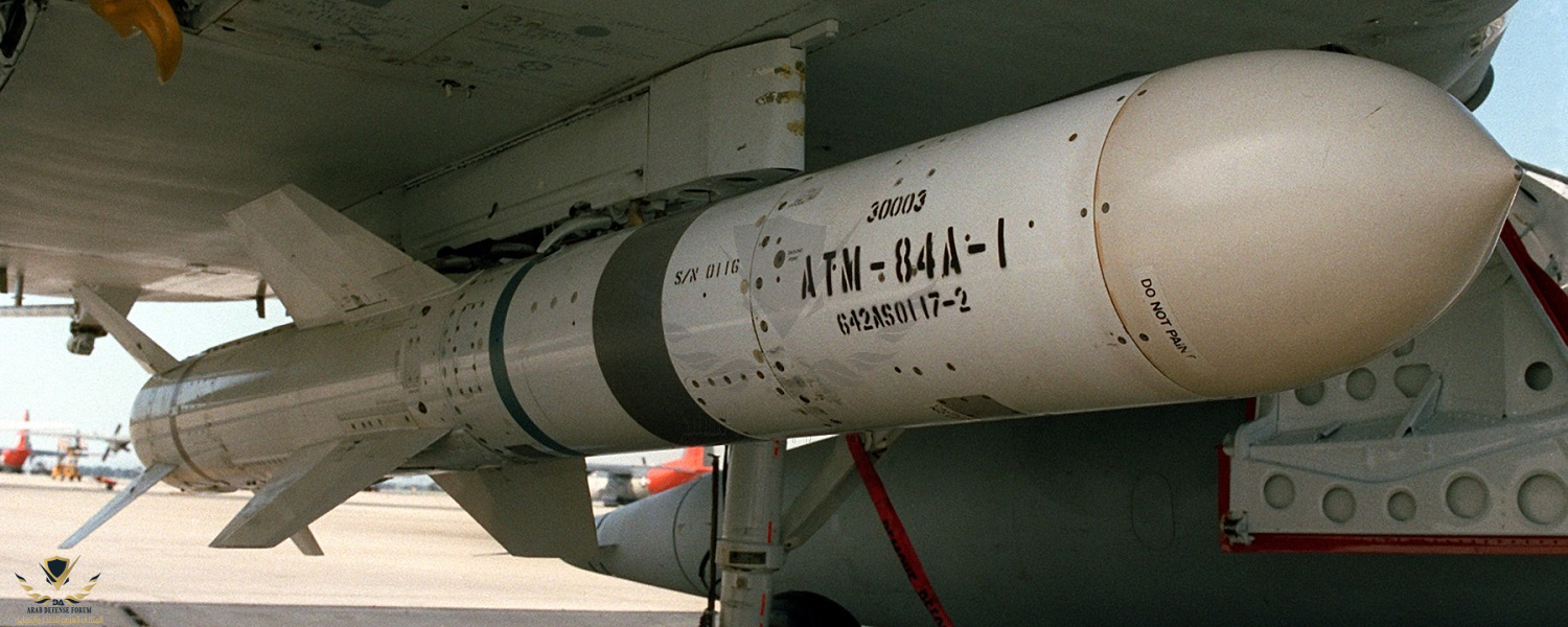

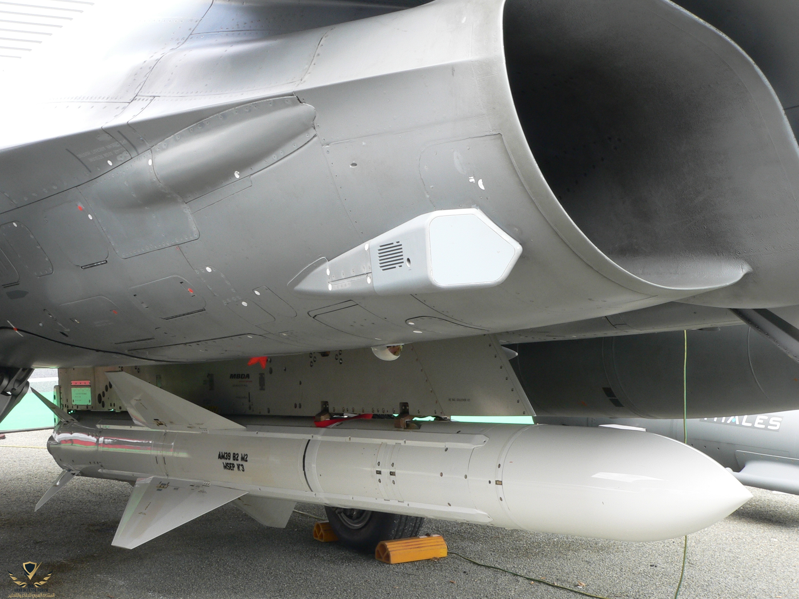

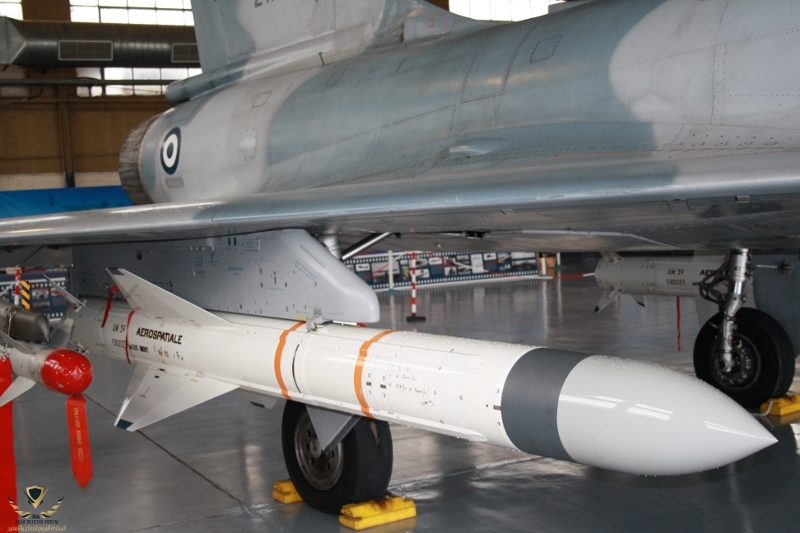

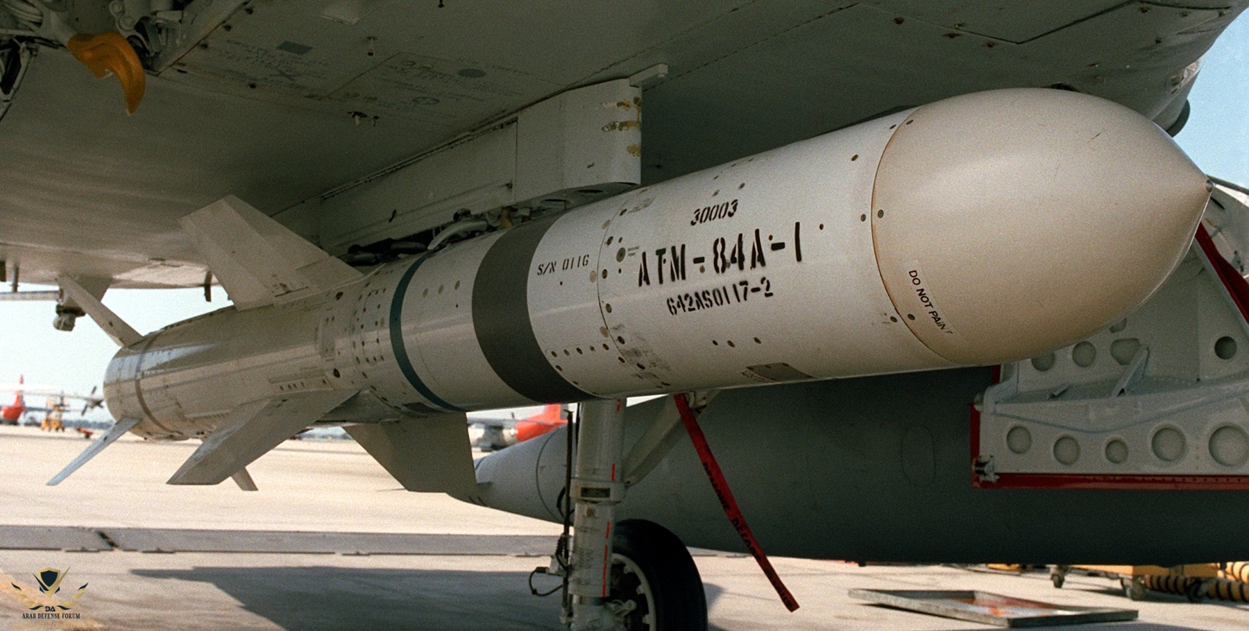

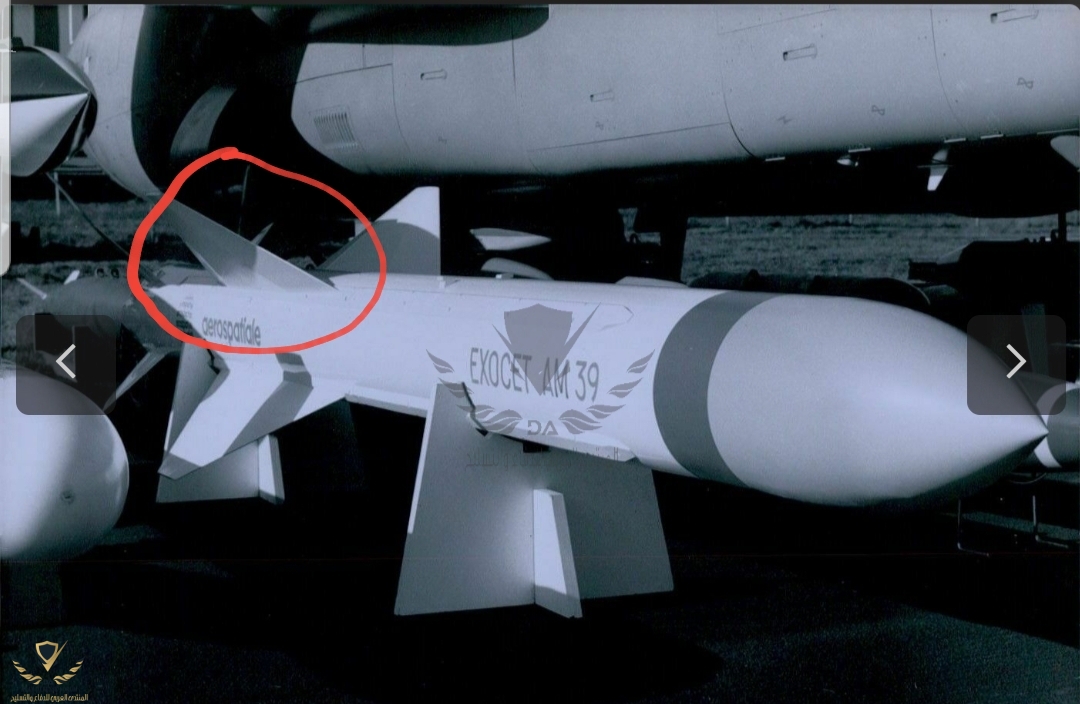

يبدو الصاروخ من شكل الأجنحة الخلفية أقرب للهاربون منه للإكسوزيت فالأجنحة الخلفية للهاربون كبيرة تقارب في الامتداد أجنحة الوسط وده واضح في الصور الخاصة بالهاربون وللتفرقة هنزل صور للهاربون والاكسوزيت من زوايا قريبة من زاوية صورة الاف 16 المصرية.
هاربون
اكسوزيت
وواضح حجم الأجنحة الخلفية الصغير للأكسوزيت على خلاف أول صورة
اين الغريب استاذ أنور.. !!!
انت وضعت هذه الصورة
مشاهدة المرفق 457045
مشاهدة المرفق 457047
مشاهدة المرفق 457049
مشاهدة المرفق 457052
بعد هذه المناقشة لا سبيل للانكار ... الضاروخ هاربون
