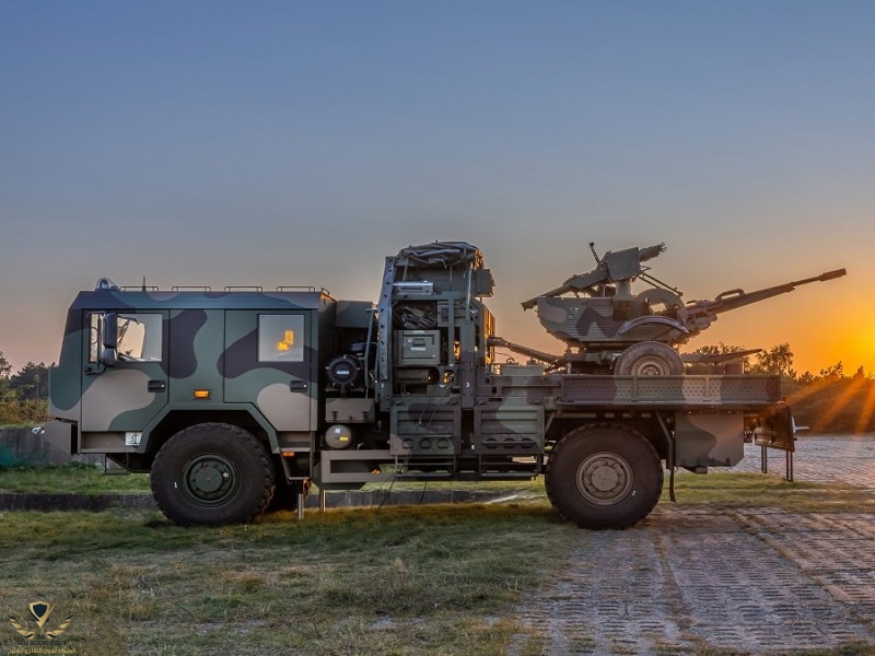

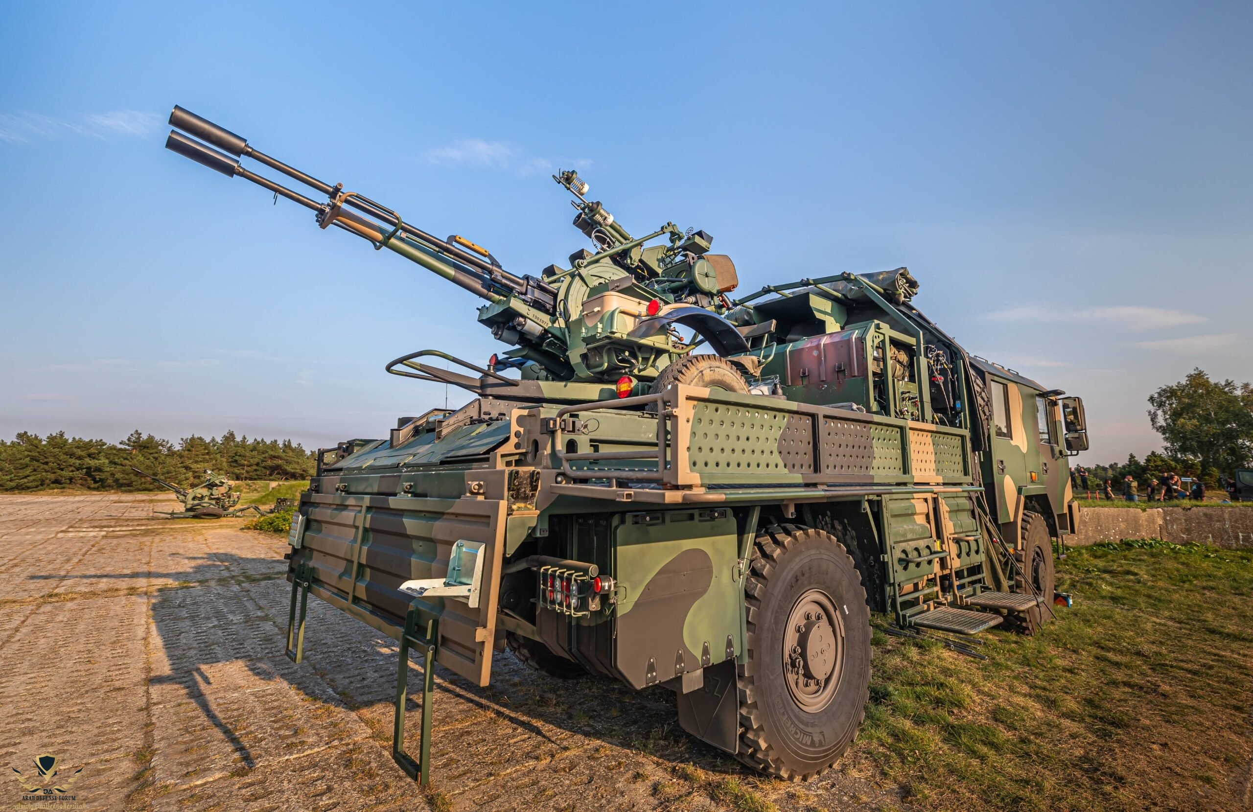

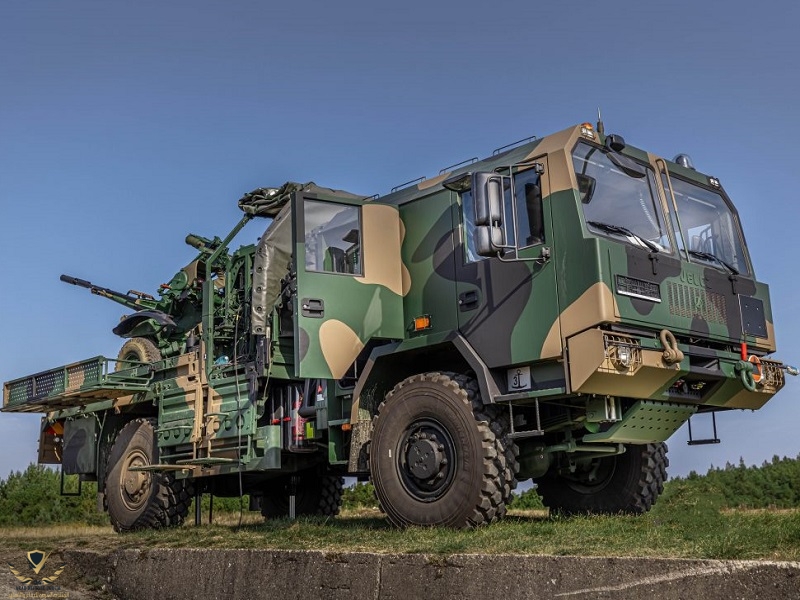

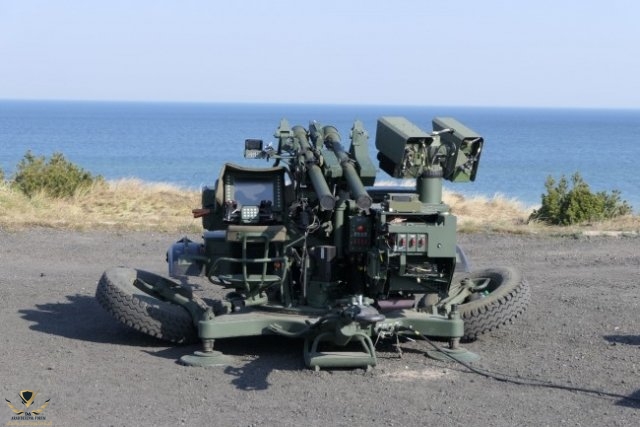

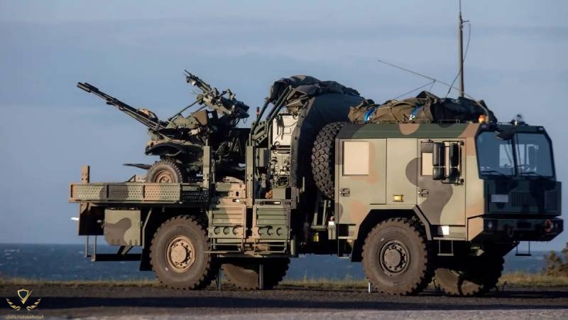

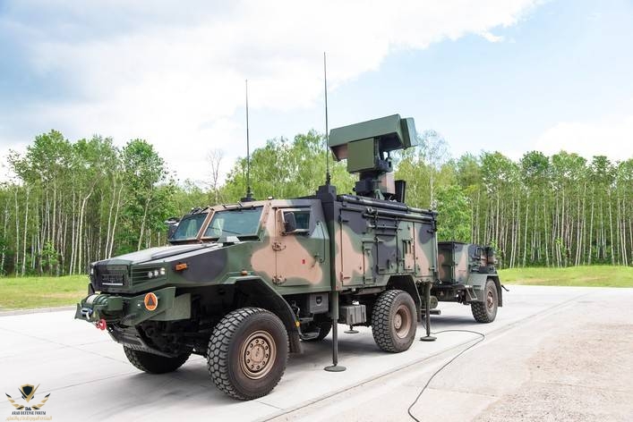

هيكل نظام الصواريخ والمدفعية Pilica المضاد للطائرات
تم اختيار طرازات السيارات Jelcz JELCZ 442.32 S04 و JELCZ 442.32 S02 و JELCZ 442.32 P06 كتروس هبوط أساسية لنظام الدفاع الجوي. تعتبر مركبات Jelcz 4 × 4 مناسبة للعمل على الأسطح الصلبة وفي ظروف الطرق الوعرة. يمكن استخدامها لنقل المواد والأشياء الخطرة وإمدادات المواد والمعدات المتخصصة.
يتم تشغيل كل بطارية بواسطة 11 مركبة تستخدم لنقل مراكز القيادة ووحدات الإطفاء ومكونات النظام الأخرى.

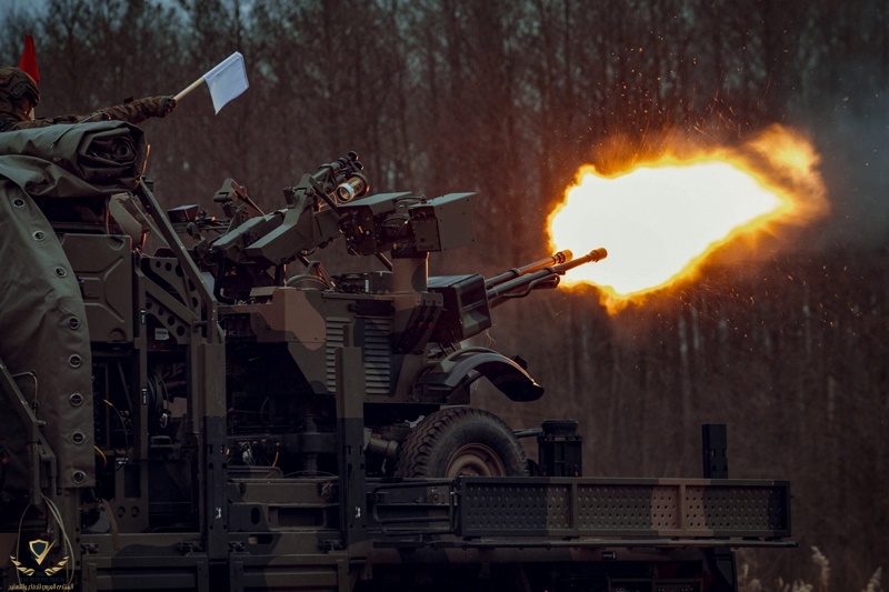

ذخيرة محمولة على نظام الدفاع الجوي Pilica PSR-A

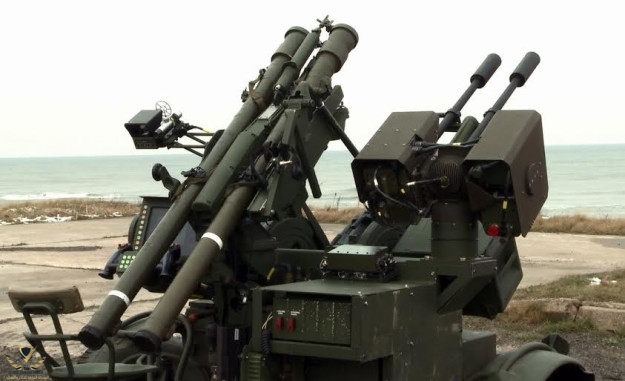

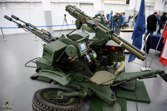

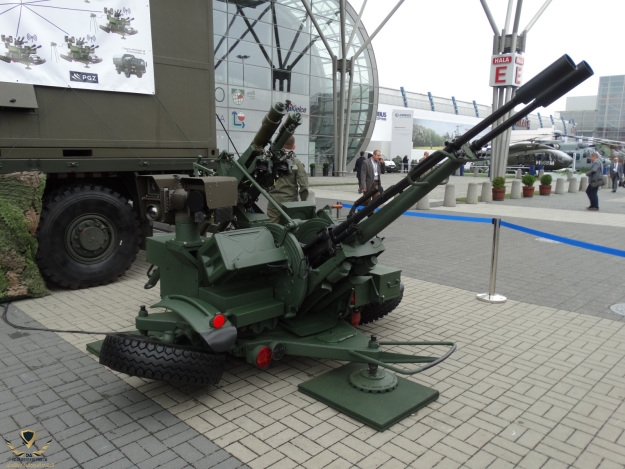

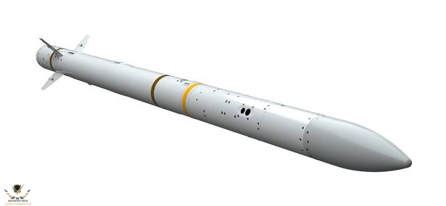

يمكن تركيب PILICA PSR-A بمدافع متحدة المحور 23 مم 2A14 وصواريخ جروم / بيورون الحديثة المضادة للطائرات. تتكون كل وحدة نيران للدفاع الجوي من مدفعين أوتوماتيكيين من عيار 23 ملم واثنين من قاذفات صواريخ جروم / بيورون المضادة للطائرات.
يبلغ مدى وحدة إطلاق المدافع 2000 متر مع مادة شديدة الانفجار شديدة الانفجار - تتبع (HEI-T) وحارقة خارقة للدروع (API). يمكن لنظام الدفاع أن يحقق أقصى مدى للرماية يصل إلى 5500 متر مع جروم و 6500 متر مع بيورون.

أجهزة الاستشعار والاتصالات على متن نظام الصواريخ Pilica المضاد للطائرات
تحتوي كل بطارية على رأس بصري إلكتروني مزود بكاميرا تصوير حرارية وجهاز تحديد المدى بالليزر ، مما يسمح لنظام Pilica بالعمل بشكل مستقل ودعم الدفاع المضاد للطائرات متعدد الطبقات.
تم تجهيز نظام الدفاع الجوي بوحدة تحكم أمنية ، وهي عبارة عن جهاز إلكتروني مستقل مسؤول عن الاتصالات بوحدة الإطلاق Grom / Piorun. توفر وحدة التحكم الإذن لبدء عملية التشغيل. كما أنها مسؤولة عن الإشراف على نظام التبريد الموجود على منضدة إطلاق الصواريخ ، وكذلك صد الصواريخ في مواقع آمنة.
تم تركيب مانع الحركة لمنع الاستخدام غير المصرح به لوحدة التحكم الأمنية عن طريق منع تنشيط التسليح. بالإضافة إلى ذلك ، تتميز وحدة التحكم بأجهزة استشعار تتحكم في دوائر الصواريخ والمدفعية.

وحدات الإطلاق: تتضمن مدفعين أوتوماتيكيين من عيار \(23\) ملم،
وقاذفتين لصواريخ "جوغروم" أو "بيورون"
المحمولة على الكتف.
