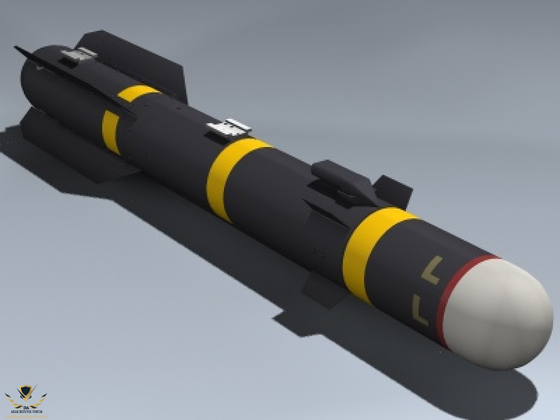

الصاروخ الأمريكي الموجهة "هيل فاير" Hellfire أو نار الجحيم هو أحد أبرز أنظمة السلاح على المروحية الهجومية الأمريكية Apache. هذا السلاح يتضمن وسائل توجيه مختلفة، ففي نسخه الأولى أستخدم التوجيه عن طريق باحث ليزري نصف نشط semi-active laser seeker، وفي نماذج أخرى تم أختيار التوجيه الراداري المليمتري. هو صمم أساساً ليكون السلاح القياسي المضاد للدروع في المروحية AH-64 Apache، مع إمكانية إطلاقه من منصات أخرى أرضية وجوية وبحرية ضد تشكيله من الأهداف.
نسخة الصاروخ التي حملت التعيين AGM-114L، استبدلت نظام التوجيه الليزري نصف النشط بآخر مع باحث راداري مليمترى MW radar seeker يعمل في معظم الأحوال الجوية غير الملائمة من غبار ودخان وضباب وفق مبدأ "أطلق وأنس" fire and forget، وبدون الحاجة أن تكون المروحية على خط البصر line of sight مع الهدف. لقد حافظت هذه النسخة على الرأس الحربي الترادفي الذي يزن 9 كلغم لتحقيق أقصى تأثير ممكن ضد الأهداف المدرعة وغيرها من الأهداف النقطوية.

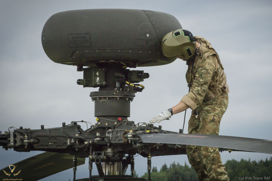

تقنية التوجيه باستخدام باحث الموجات المليمتريه MMWS تم اعتمادها في العام 1992 لصالح مشروع الصاروخ الأمريكي الأحدث AGM-114L الذي يتبع سلسلة الصواريخ الشهيرة الموجهة ليزرياً Hellfire. هذا السلاح المتقدم من تطوير شركتي "روكويل إنترناشونال" Rockwell International و"لوكهيد مارتين" Lockheed Martin، وهو متوافق في عمله مع منظومة Longbow التي تتضمن قبة دائرية مصعدة فوق قمة سارية الدوار الرئيس للمروحية الهجومية الأمريكية AH-64D، تحتوي رادار موجات مليمترية يعمل في نطاق الترددات 35 GHz و94 GHz.
الصاروخ AGM-114L هو في الأساس نسخة مماثلة ومشتقة عن القذيفة AGM-114K، لكن مع استبدال الباحث الليزري نصف النشط بآخر راداري نشط ذو موجات مليمتريه يستخدم للتوجيه النهائي terminal homing، مما زاد قليلاً من طول الصاروخ ووزنه. هكذا تطلب التعديل الجديد توفير غطاء أو قبة أمامية لهوائي الرادار بدلاً من القبة الأنفية الزجاجية كما في نماذج صاروخ هيل فاير السابقة. يرسل باحث رادار الصاروخ إشاراته العاملة ضمن الموجة المليمترية الخاصة بالنطاق/الحزمة Ka عند التردد 35 GHz (الحزمة Ka تعمل ضمن الترددات 26.5-40 GHz وطولها الموجي يبلغ 0.75-1.13 cm).
نطاق الترددات هذا اختير لأسباب عدة، أولها أن عرض شعاع رادار الضيق نسبياً يمكن أن يطور باستخدام ترددات النطاق Ka بينما يبقي على حجم هوائي الرادار في الحجم الأصغر. إن تضييق عرض الشعاع narrow beam-width أمر مرغوب فيه لأن يزيد التركيز من طاقة النقل والإرسال الموجهة على الهدف محل الاهتمام، بينما يقلل في ذات الوقت من التداخل الناتج عن التشويش القريب والمجاور nearby interference.
أمر آخر يظهر أن استعمال الترددات في النطاق Ka يأخذ ميزة وأفضلية في المكسب النسبي على مواجهة ميل بخار الماء الجوي لامتصاص إشارات الرادار. هذا الشق يحسن من قابلية الصواريخ للاشتغال في جميع بيئات الطقس وكذلك في الدخان. مجموعة الرأس الحربي مزدوج الشحنات ومجموعة وصلات التحكم ونظام الدفع ذو الوقود الصلب وأجزاء السيطرة بقيا بدون تغيير. إن الصاروخ المدعو أحيانا باسم Longbow هو بطول 1.76 م، وقطر جسمه يبلغ 178 ملم، مع امتداد أجنحه يبلغ 0.33 م، ووزنه المتوقع هو فقط دون 50 كلغم.

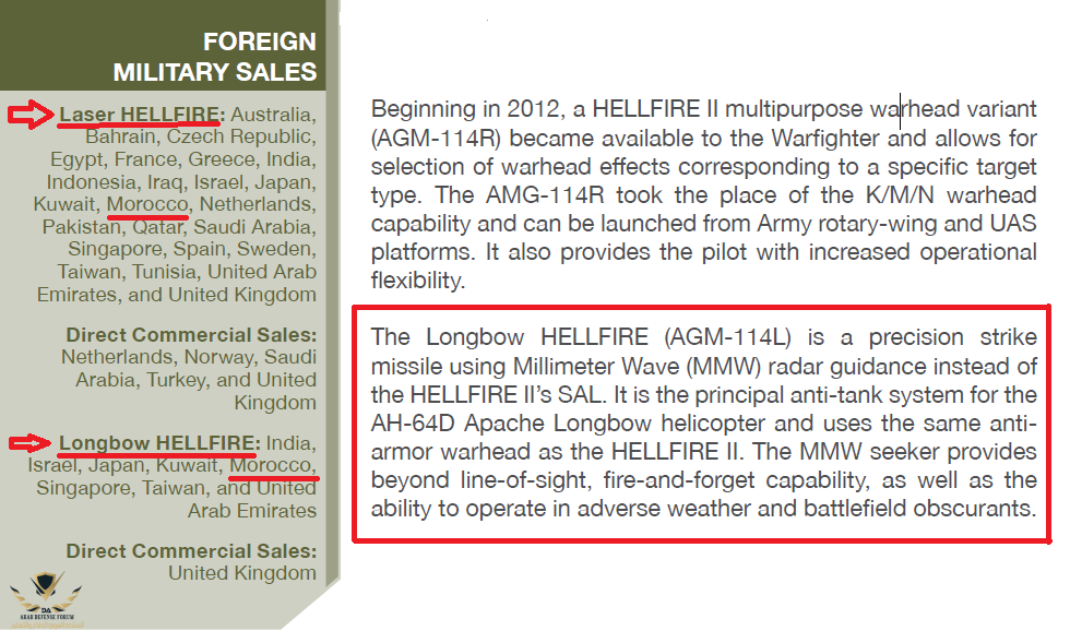

مصدر تملك المغرب للصاروخ (صفحة 202) وهو خاص بمبيعات السلاح الأمريكية للعام 2020 - 2021

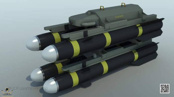

٢٤ مروحية كل واحده تستطيع حمل ١٦ صاروخ هل فاير
اي انك في حملة واحده تستطيع استخدام ٣٨٤ صاروخ هل فاير
كل صاروخ قادر علي إبادة دبابة أو مدرعه ..
