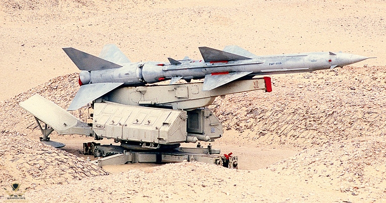

شاهدت فيديو على اليوتيوب يتحدث عن منظومة S-75 Dvina المعروفة أيضاً باسم سام 2 الفيديو تحدث عن المنظومة وعن أداءها بحرب فيتنام المنظومة لديها جوانب قصور مع هذا تسببت بخسائر كبيرة للطيران الأمريكي أنا شعرت بالأسى على الجيش المصري لأن المنظومة نفسها كانت فعاليتها صفر أمام سلاح الجو الإسرائيلي في 67 وهي منظومة الدفاع الجوي الصاروخية الوحيدة التي امتلكتها مصر وقتها
المنظومة تمكنت من إسقاط أكثر من 200 طائرة أمريكية
المنظومة لديها جوانب قصور وضعف أهمها عدم قدرتها على مشاغلة الأهداف التي تطير على إرتفاع منخفض أو أهداف قريبة، المنظومة وقتها كانت لا تستطيع مشاغلة الأهداف التي تطير على إرتفاع أقل من 3000 متر ولا الأهداف التي تبعد أقل من 8 كم عن المنظومة، الإسرائيليون طاروا على إرتفاع منخفض ليستهدفوا المطارات المصرية
في فيتنام أجبرت السام-2 الطائرات الأمريكية على الطيران المنخفض مما جعل الطائرات الأمريكية تقع داخل مدى المدافع المضادة للطائرات التي تسببت بإسقاط أكثر من ألفي طائرة أمريكية، في مصر لم تكن أطقم المدافع المضادة للطائرات على قدر عالي من التدريب وكانت تعاني من أخطاء بالانتشار وضعف التنسيق
كان أداء قوات الدفاع الجوي وسلاح الجو المصري مخجلاً بسبب سوء القيادة والتنسيق وضعف التدريب والإهمال وعدم الاهتمام بالتحصينات الهندسية
ما حدث ب67 كان مهزلة ناتجة عن سوء إدارة الجيش المصري تسبب بها جمال عبد الناصر وصديقه عبد الحكيم عامر الذي قفز عن 3 رتب عسكرية وأصبح قائداً للجيش بعمر 33 سنة ووزيراً للدفاع ونائباً لرئيس الجمهورية لا لشئ فقط لأنه صديق عبد الناصر
أسوأ شيء عندما يدير الحاكم البلد بتفرد وكأنها ملكه الخاص فيعين أصدقائه وأقرباءه بالمناصب الحساسة، كما أن أساس التعيين في الجيش المصري وقتها -والجيوش العربية إجمالاً- لم يكن الكفاءة بل الولاء السياسي، عدا عن جانب الثقة العالية بالنفس التي تسببت بالإهمال واللامبالاة وانعدام الجدية داخل الجيش

بكل بساطة لأن منظومة S-75 السوفييتية كانت لها فجوة إستغلها سلاح الجو الإسرائيلي و هو أن المنظومة غير قادرة على إسقاط الطائرات في علو منخفض و في حرب ستة أيام كان أغلب غارات الطيران الإسرائيلي تتم في علو منخفض تحت إرتفاع إشتباك منظومة S-75

موضوع المفاجأة غير منطقى لأن الجميع على المستوى السياسى و العسكرى فى الأقليم بكامله كان يعلم أن الحرب واقعة لا محالة، بالاضافة إلى أن منظومة الدفاع الجوى فى أى دولة ليس من حقها التحجج بالمفاجأة لأن مهمتهم الرئيسية التصدى للمفاجأت

الحرب قد تكون متوقعه ولكن توقيتها فاحاء العرب إضافة لكون الدفاع الجوي كانت متهالك فإذا كانت قدراتهم في الدفاع الجوي هي s٧٥ فماذا يستطيعون ان يعملون في هذا المنظومه. وقد تم تدمير المطارات والرادارات. ولم يكن لدى العرب شي يفعلونه اكثر من طلب وقف إطلاق النار. حتى يستطيعون لملمت شتاتهم. وحفظ ماء الوجه.

في الحقيقة المشكلة في 67 لم تكن في السلاح بقدر ماكانت في القيادات الغير كفوءة ورأينا كيف تغير الوضع تماما في 73 عندما تولت الكفاءات القيادة وكأنه اصبح جيش مختلف تماما
لذلك اللوم يلقى بكامله على القيادات في ذلك الوقت
67 اجتمعت فيها مصادفات عده
كانت كلها ضد الدفاع الجوى المصرى الذى كان يشغل سام 2 بقوه 27 كتيبه غير المدافع المضاده للطيران بقوه ست الويه مدفعيه مضادة للطيران
اولا .. سوء التنظيم الهيكلى فقد كان الدفاع الجوى يتبع القوات الجويه والمشاه
ثانيا ضعف الرادارات المصريه الشديد
ثالثا وللمصادفات المقيته طائرة المشير عامر كانت بالاجواء اثناء الضربه الجويه الاسرائليه مما اعاق الدفاع الجوى المصرى حتى عن حمايه مطاراته حتى ان طائرة المشير لم تجد مطار تنزل به فى سيناء فعادت لغرب القاهره
رغم كل تلك العوامل يحب للدفاع الجوى استعاده للثقه وتدمير ما يزيد عن 19 طائرة فى اليوم الاول
