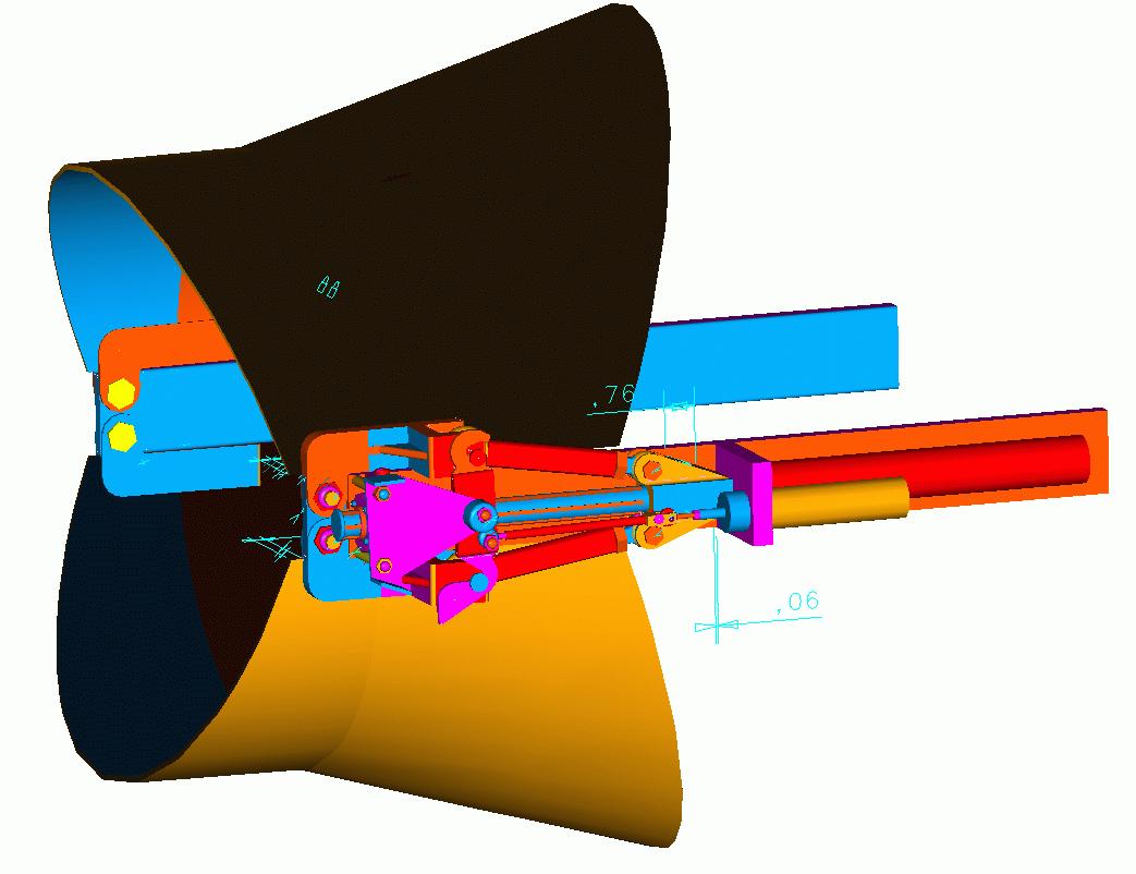

	Reverse thrust
أو طاقة الدفع المعاكسه
وهي أداء مؤقت لدفع الغاز الناتج عن المحرك في إتجاه معاكس لإتجاهه الطبيعي ( الإتجاه الطبيعي بأن تدفع الغازات إلى خلف الطائرة)
ما ينتج عنه أن هذه الغازات عند إصطدامها (بالعكاسات) تتجه إلى الأمام
وهذا يؤدي إلى تقليل سرعة الطائرة أثناء الهبوط بدرجة كبيرة جدا دون الحاجة لإستخدام المكابح (البريكات)

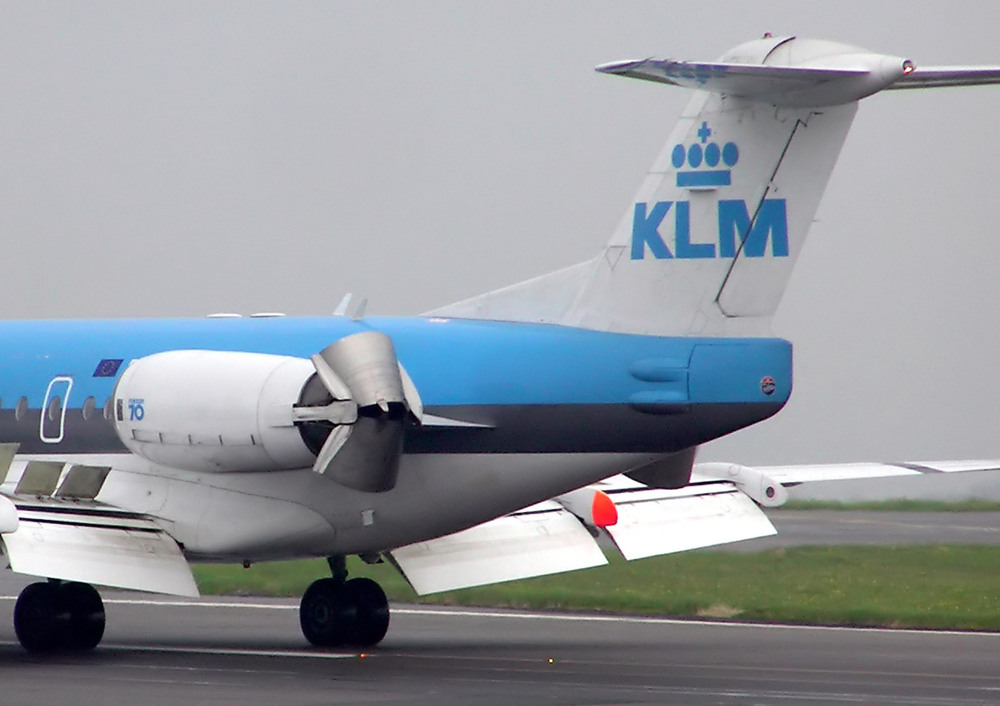

كذلك هذا النظام موجود بالعديد من الطائرات التربينية مثل سي 130 ولكن بنظرية مختلفة قليلاً عنها من طائرات الجت
في الطائرات ذات المحركات التربينية - تتغير زوايا ريش المروحة بحيث تكبر المسافة التي يصطدم بها الهواء
وله نفس الأثر من تقليل سرعة الطائرة بزمن قليل و مسافة قصيرة من المدرج

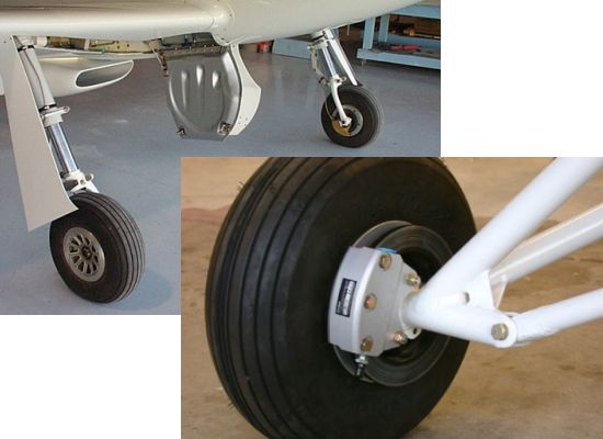

من بين العوامل التي يتم إستخدامها لإيقاف الطائرة هي المكابح
	وهي الأن غير فعالة عند السرعات العالية للطائرات

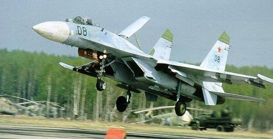

مع تقدم علم الطيران تم الاستعانة بنظريات الطاقة الحركية الداينميكية للطائرات وبدأ إستخدام الزعانف بجوانب الطائرة لتقليل حركة الطائرة الأمامية و من ثم توصلوا مع الطائرات المقاتله إلى المكبح الهوائي
Air Break
كما هو في صورة السوخوي التالية
وفي طائرة B2 لو تلاحظون وجود المكبح الهوائي وهم إثنان في أطراف الأجنحة وكذلك لهم نفس إستخدام الجنيحات Aileron لإلتفاف الطائرة يمين و يسار
Air Break
