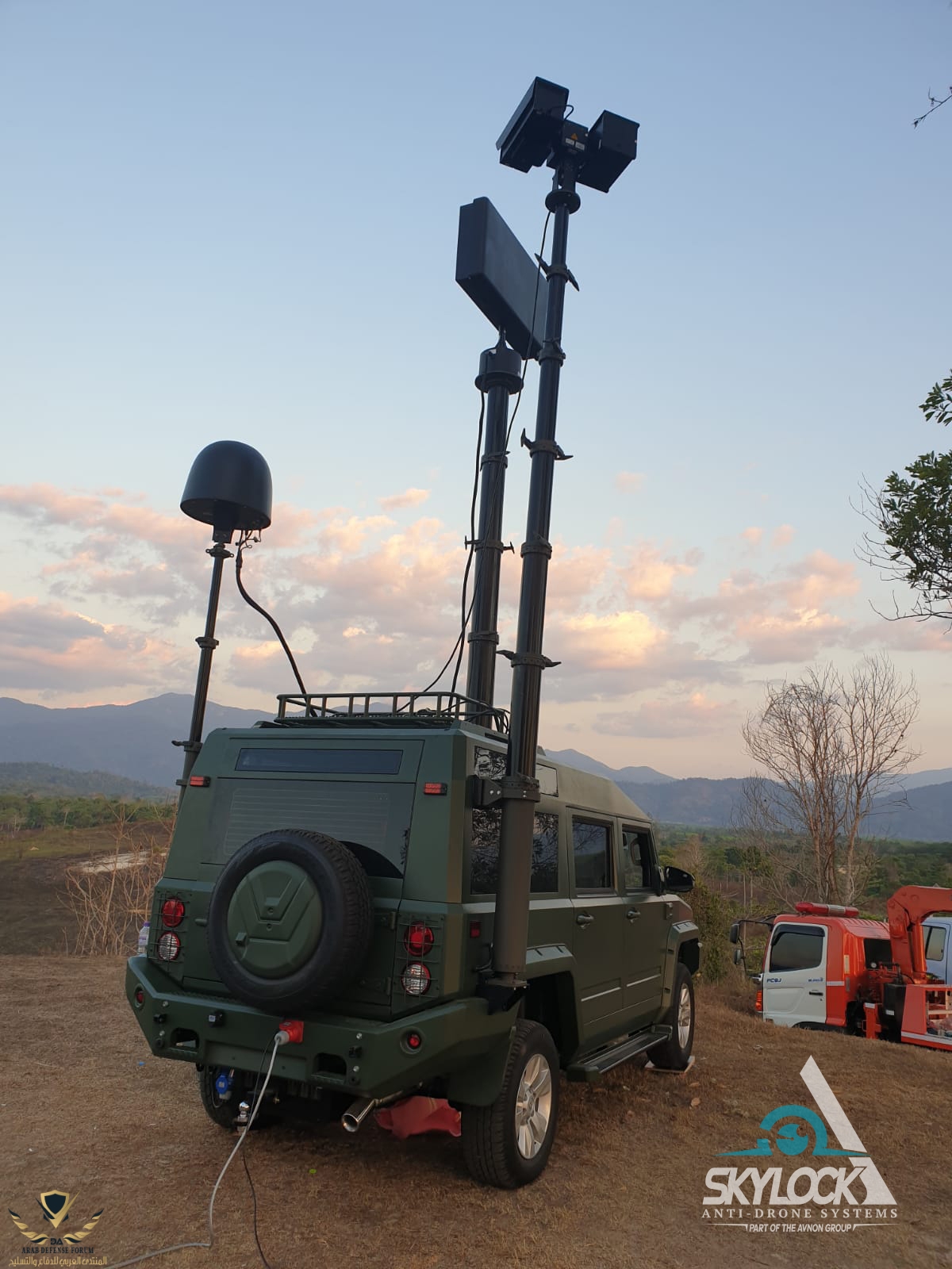

كشف
يوفر نظام الرادار الدوار المتقدم تغطية فعالة بزاوية 360 درجة لما يصل إلى 200 هدف في وقت واحد.
يوفر النظام الكهروميكانيكي المعياري المراقبة والكشف والتعرف على الطائرات بدون طيار والتعرف عليها على مدى يصل إلى 4 كيلومترات.

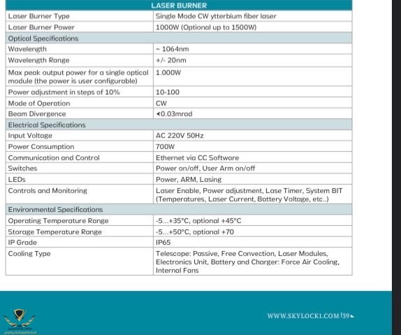

تدمير - موقد الليزر
قادرة على تدمير الطائرات بدون طيار بمدى يصل إلى 800 متر.

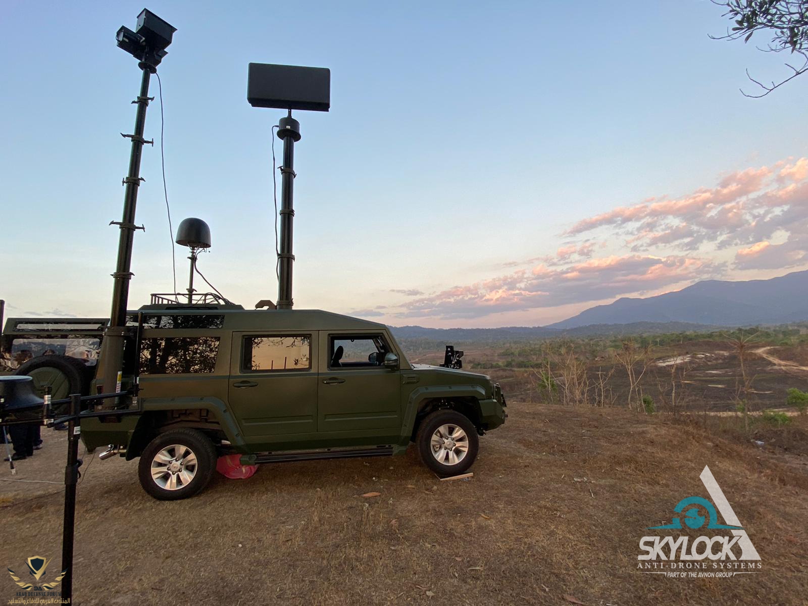

360 درجة رادار الكشف
يوفر نظام الرادار الدوار المتقدم من SKYLOCK الطبقة الخارجية من الحماية للقواعد العسكرية والبنى التحتية الحيوية والحرس الرئاسي. مع تغطية فعالة بزاوية 360 درجة ، يكتشف نظام الرادار جميع الطائرات بدون طيار التي تحلق بالقرب من منطقة حظر الطيران المحددة.
تسمح مسافات الأمان لدينا بنشر النظام بالقرب من المناطق المأهولة بالسكان دون تعريض من هم في مكان قريب للخطر.
يحدد نظام الرادار المحمول خفيف الوزن المدى والسمت والارتفاع وقياسات السرعة لما يصل إلى 200 هدف في وقت واحد ، بما في ذلك الطائرات بدون طيار المصغرة التي تتميز بتوقيع صغير مع سرعة منخفضة وارتفاع.

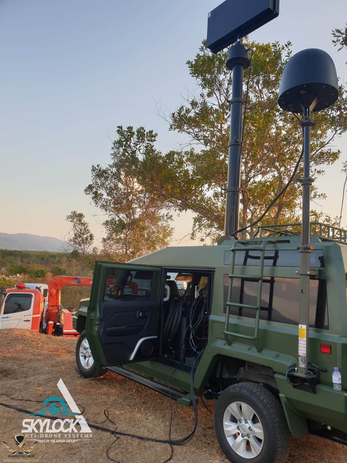

نظام الكشف عن الترددات اللاسلكية 360 درجة
يعد نظام الكشف عن الترددات الراديوية السلبي مثاليًا للاستخدام في البيئات الحضرية والمبنية حيث قد يتم إعاقة خط البصر بسبب العوائق. كما أنه مناسب للغاية لوضع "أثناء التنقل".
يتكون النظام من:
■ 8/24 تعمل الهوائيات الاتجاهية ذات الكسب العالي باستمرار على البحث عن الترددات الجوية الأكثر استخدامًا ، مما يوفر تغطية بزاوية 360 درجة تصل إلى 3 كم.
■ 3 هوائيات تشويش ثنائية الاتجاه
باستخدام نظام الليزر الدقيق وعالي الطاقة ، يتمتع المشغل بالقدرة على تدمير الطائرات بدون طيار الخبيثة.
يقوم النظام بتنشيط نظام الموقد ، والقضاء بشكل فعال على الطائرات بدون طيار في غضون ثوانٍ في نطاق 800 متر.
