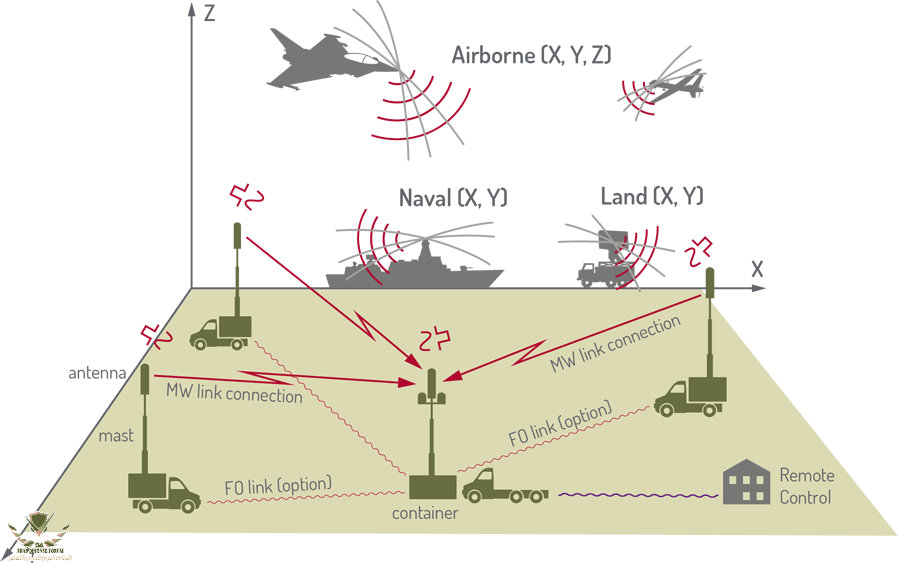

كلام عملي سليم ولكن اكيد سيكون مدروس من خلال استخدام مايعرف ب
point-to-point microwave link
نطاق ترددات مليمتريه عاليه جدا مع هوائيات مصفوفه لضمان حزمه اشعاع ضيقه (pencil beam) يصعب جدا ان يقاطع او يتداخل معه. طبعا اظافه لخيار لكيبل الفايبر اوبتكس ساعدت الظروف.
شعار المنتدى غطى على الصوره التوضيحيه... لكن امل ان الفكره وصلت.

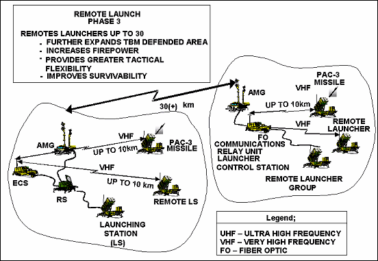

المسافة بين ECS واللانشر قد تصل الى 10كم وبين AMG الى AMG في منطقة اخرى 30كم
بمعنى اخر من الممكن ان تبتعد القواذف بمدى 10كم عن موقع ال ECS في البطارية ... ومن الممكن نشر عدة قواذف بتجهيزاتها او مايسمى بال Remote Launcher Group بعيدا عن البطارية الام بمدى 30كم ...

واذا اضفنا خيار ال Satcom على جميع الوحدات على حد سواء ال C2 والقواذف يصبح لدينا خيار ثالث لتبادل المعلومات والاوامر "real-time" ومن خلال C4ISR للشبكه الوطنيه المركزيه مباشرة وليس شرطا من خلال ال C2 للبطاريه او الكتيبه وهنا لايكون للمدى او الرقعه الجغرافيه للنشر القواذف تاثير، وبالتالي من مئات او الاف الكيلومترات بالامكان التواصل مباشرة اذا لزم الامر مع القاذف الانسب لاعتراض التهديد ... شبكة اقمار الاتصالات الوطنيه بالامارات تتيح هذه الخدمه... واكيد مع الباتريوت والثاد ايضا فهم الاصل بكل هذه الافكار datalinks ... microwave، fiber optics و satcom ... مثال قواذف الايرس تي الالمانيه فيها خيار التواصل مع القمر الصناعي مباشرة.
بالتاكيد استاذنا ، الامريكان الاصل لكل هذه الافكار ، وممكن زياده ومضاعفة المدى لمديات ابعد اذا تتطلب الامر من خلال اضافة microwave repeaters بين المرسل والمستقبل (الخيارات المتاحه متعدده ومتنوعه حسب رغبة المشغل والظرف الميداني)، حتى لو تحركت القواذف فلا يحتاج لااعاده ضبط توجيه الهوائيات ميكانيكا مع اعتماد هوائيات المصفوفه المتاقلمه adaptive antenna array وهو شبيه لمبدا عمل ال AESA سيتوجه الاشعاع الكترونيا لتحقيق افضل تواصل تبعا لذلك سواءا للمرسل او المستقبل وبحزمه ضيقه يصعب اعتراضها بالاظافه لخط الفايبر اوبتكس اذا كانت الوحدات شبه ثابته... عندها المديات بين القواذف ومراكز التحكم ستكون شبه مفتوحه ومتنوعه triple redandancy باعتماد خطوط التواصل الثلاثه الفايبر ارضيا وال microwave جويا وفضاءيا... المملكه بفضل الله تعالى ثم اصحاب القرار لديها شبكة اقمار اتصالات متقدمه ومتنوعه تسمح بقوه لهذا الربط المهم بين جميع الوحدات لمواجهة كافة انو التهديدات الحاليه والمستقبليه على اختلاف انواعها اسراب او هايبرسونيك... تحياتي وتقديري!
