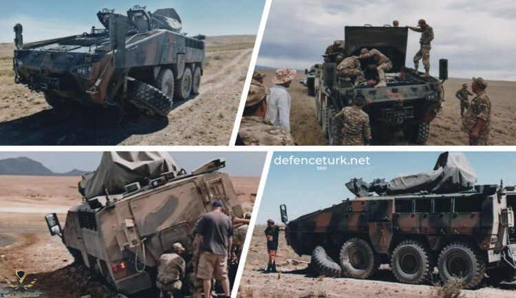

"في اختبارات التحقق اللاحقة حددنا ووثقنا عيوب التصميم والعيوب الفنية للمركبة المدرعة Barys وكذلك نظام التعليق الكامل للهيكل باعتباره معيبًا. لا يمكن لممتص الصدمات تحمل الأحمال لفترات طويلة سواء عند القيادة في المناطق الصحراوية الوعرة والجبلية أو عند القيادة على الطرق الترابية المفتوحة و فشلت عناصر التعليق وكان لابد من استبدالها باستمرار. كما لم يعمل نظام "RUN FLAT" على النحو المنشود.
لذلك بعد ثقب الإطارات ينفجر نظام "RUN FLAT" الموجود داخل العجلة بسبب عيوب التصميم لا سيما الشاسيه والتعليق و لم يتمكنوا من أداء وظائفهم بالكامل.
وتم إجراء إضافات (برج البندقية ، وتكسية الدروع الإضافية ، والذراع الآلية ، وما إلى ذلك) للجسم والعربة دون مراعاة وزن المنتج. ناهيك عن بعض التحولات الصعبة التي ستتم تجربتها أثناء عمليات التدريب والقتال للمواد غير المستقرة للأحمال والتي تسبب كسرًا منظمًا للعجلات حتى في ظل ظروف الطريق العادية ".

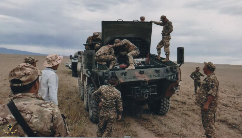

أثناء اختبارات القيادة كان هناك أيضًا توقف إجباري بسبب ارتفاع درجة حرارة المحرك لكن هذا لم يذكر في التقارير النهائية.
تم إخفاء هذه التوقفات الإلزامية بحجة أن الطاقم كان متعبًا ويريد استراحة. بالإضافة إلى ذلك ، فإن مجموعة المحرك أقل من الأداء المحدد وحشيات الأغطية الموجودة في المركبة بها مشاكل وذكر أنها لا تستطيع توفير الحماية من المواد الكيميائية والبيولوجية والإشعاعية والنووية .

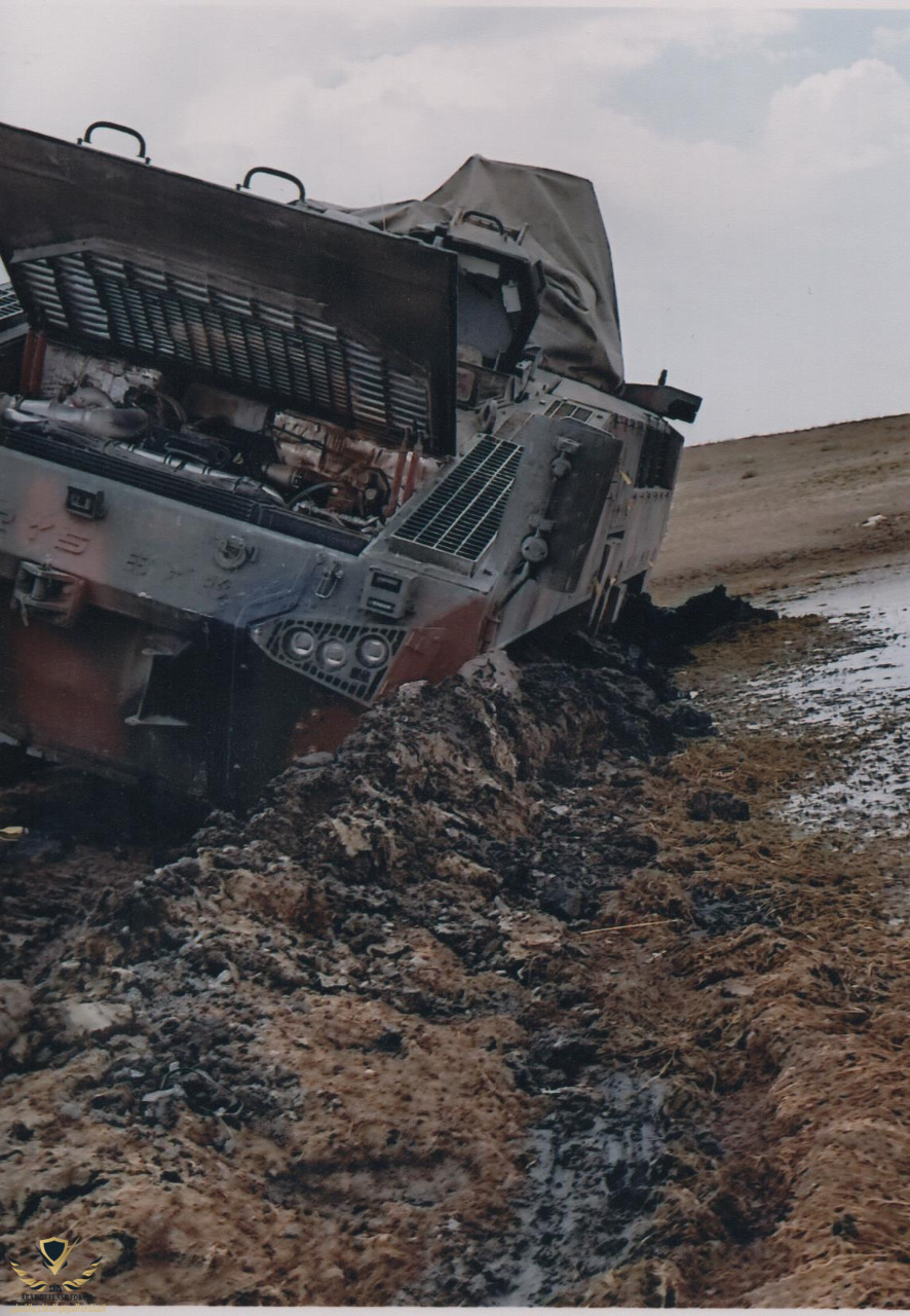

مشاهدة المرفق 434129

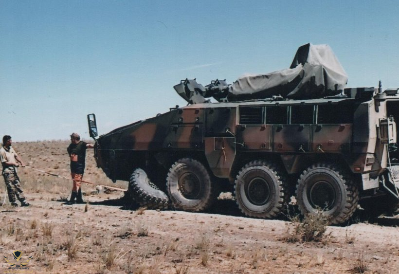

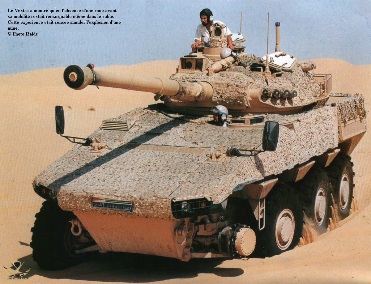

المركبات المدولبة من هذا النوع تستطيع السير بشكل طبيعي
لو فقدت عدة عجلات ( بالكامل )
حصل هذا الأمر في ظروف حقيقية مع عربة من طراز LAV
تابعة للحرس الوطني السعودي
محاكاة تعرض عربة فكسترا المدولبة لضربة لغم
فقدت على آثرها الأطار الأمامي
,, وتقوم المركبة بأجراء الأختبارات الشاقة
وتنفيذ مهامها وعبور التضاريس بأريحية !ّ

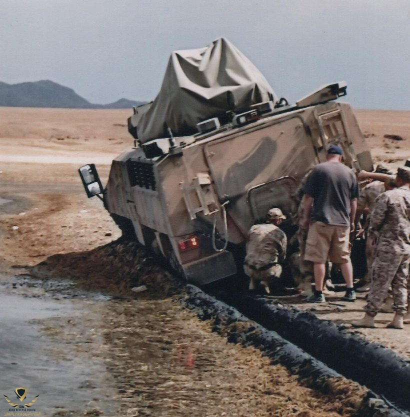

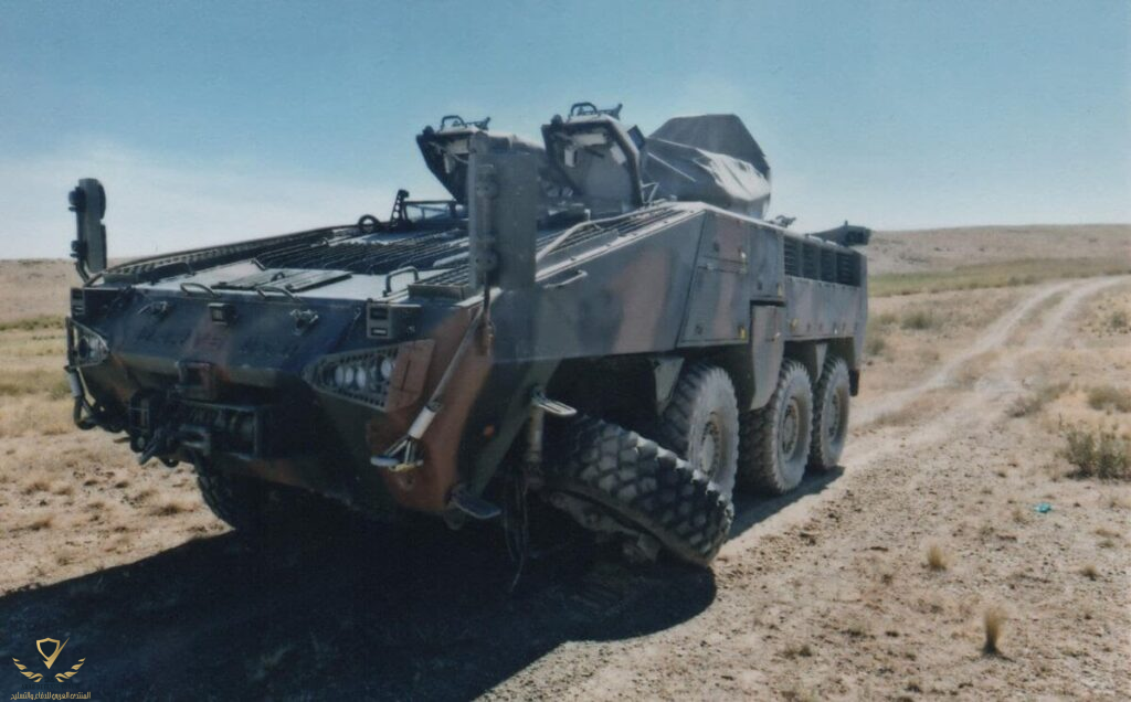

مشاهدة المرفق 434130
مع ذلك إذا ظهرت مشكلة متكرره بإنفصال العجلات فهذا يدل على خلل ما .

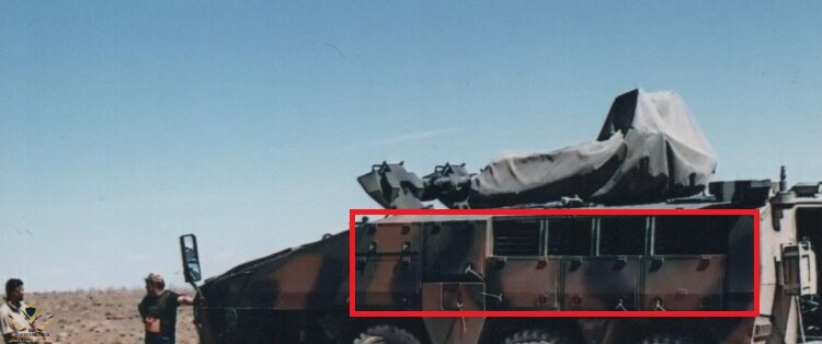

المدرعه وهي واقفه قويه ولها هيبه
البرج سيء ويضيف وزن كبير على المدرعة بدون اي ميزة تذكر .
المركبة بها عيوب كبيرة جدا وواضحة , اهمها سهولة اختراق الجوانب
بسبب فتحات التخزين العديدة عديمة الفائدة , أصبحت خزينة متحركة
وليست مدرعة ,, المصمم مفروض يُعدم
:تمام:
:تمام:

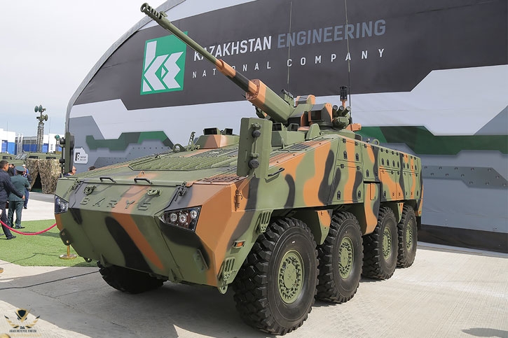

مشاهدة المرفق 434152
ممكن تعجبك هذي النسخة ببرج مزود بمدفع 57 ملم
ومافيها فتخات تخزين بعد
ماتقدر نعترض عليها الآن
مقارنة بالمجنزرات، المدولبات على الدوام كانت خيار سيء للمستخدمين خصوصا في تضاريس الشرق الأوسط !!!! حتى أن الشاذلي رحمه الله ذكر واحدة من عيوبها في مذكراته وأن حركتها تكون أسهل على الطرقات المعبدة وصعبة جدا على الرمال !!!!!
مشاهدة المرفق 434154
بلا شك البرج ممتاز جدا ,, بالطبع هذا النوع من المدولبات لديها مرونة كبيرة
من ناحية استيعاب مختلف التسليح القتالي وتكييفها لمهام متعددة
لكن تبقى الجوانب للمركبة عيب كبير
شف الفنون التصميمية بالــ LAV
:D

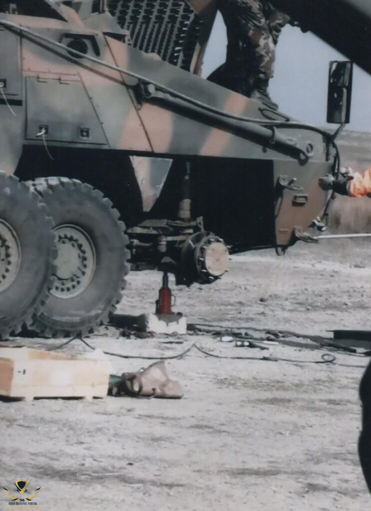

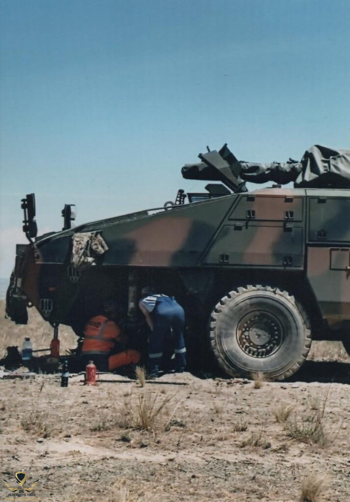

في أختبار قيادة بلغ 176 كيلومترًا من أوتار إلى شيمكنت تعطلت مكابح "Barys 8x8" مما أدى إلى حالة طارئة. ومن أجل القضاء على هذا العطل
نفذ ممثلو KPI إصلاحًا تم خلاله استبدال أختام محاور العجلتين اليسرى. ويقول الخبراء إن "تسرب الزيت من المحاور أدى إلى زيادة سخونة نظام المكابح". اتضح أن المدرعة "غير قادرة على قطع مسافات طويلة دون صيانة مستمرة مما يؤثر على قدرتها على القتال والأنتشار البعيد .
