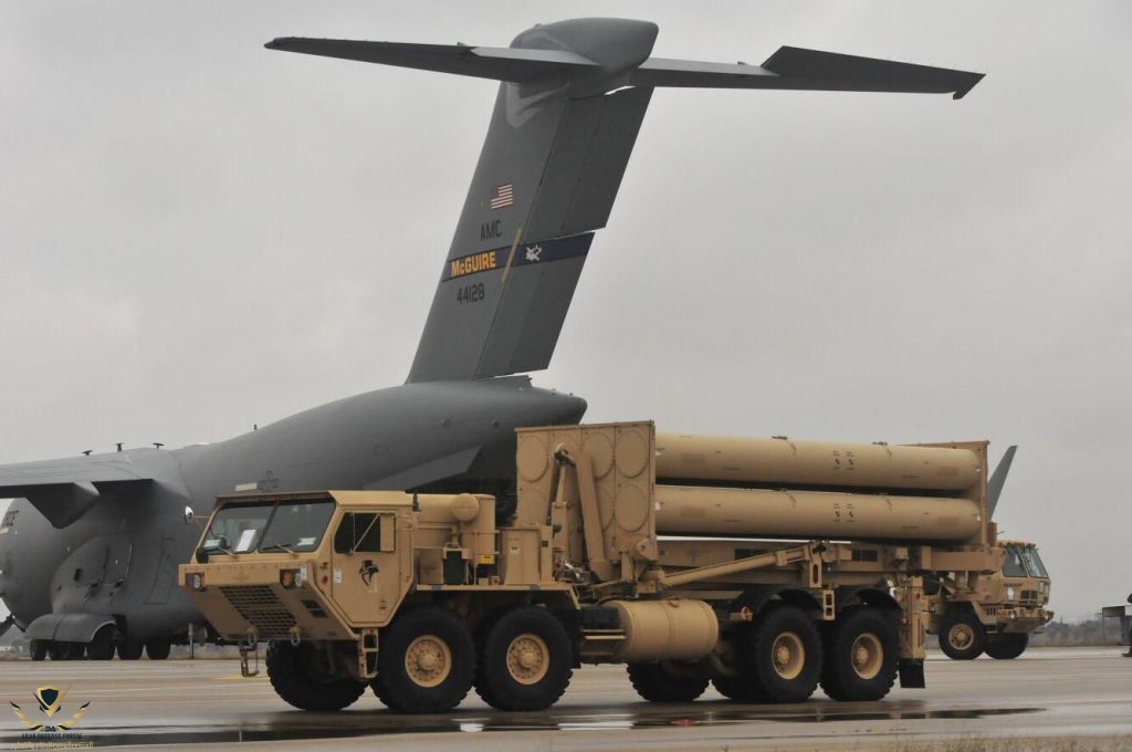

السلام عليكم ورحمة الله وبركاته

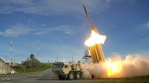

سأتكلم إن شاء الله عن انظمة الدفاع الصاروخي وانواعها حسب المعلن وهل تمتلكها الدول العربية؟
اولاً انظمة الدفاع الصاروخي تعتبر انظمة مضادة للصواريخ فقط خاصة الباليستية من متوسطة المدى الى بعيدة المدى ويمكنها اعتراض الصواريخ في ارتفاعات عالية جداً بخلاف انظمة الدفاع الجوي المضادة للطائرات وتكون من ارتفاعات قصيرة وانواع هذه الانظمة حسب المعلن :
١- نظام THAAD
٢- نظام ايجيس
٣- نظام S-500
٤- نظام أرو
هل تمتلكها الدول العربية ؟؟ الحقيقة ان الدولة العربية الوحيدة حالياً التي تمتلك انظمة دفاع صاروخي هي الإمارات التي تمتلك نظام THAAD ومستقبلاً السعودية بإذن الله، وتنتظر تسليم 7 بطاريات THAAD مثل الذي تمتلكه الإمارات.

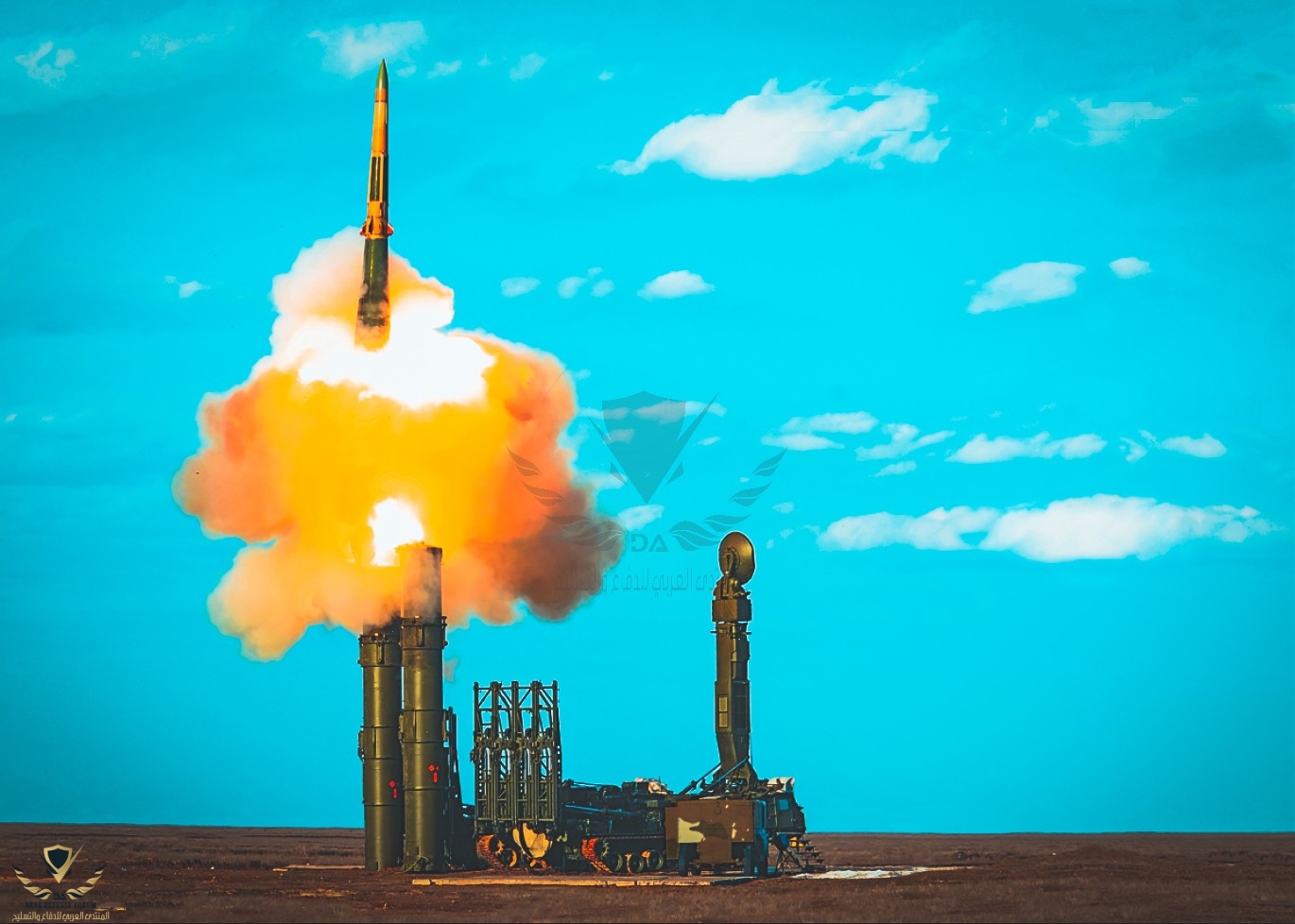

الانتاي 2500 دفاع جوي وليست دفاع صاروخي

لا لا لا لا ال Antey مختص باعتراض صواريخ بالستية
حتى تصميم الصاروخ يختلف عن S400
نظام الاس 400 الذي يعد افضل من الانتاي 2500
اقصى مدى له في اعتراض الصواريخ الباليستية لا يتجاوز ال 60 كلم وبإرتفاع قصير مقارنة بباقي أنظمة الدفاع الصاروخي، فما بالك بالانتاي 2500 التي تعتبر احد نسخ S-300 ؟؟ راجع معلوماتك.
بالعكس هو مخصص للصواريخ ذات المدي 2500 km
اتوقع كلامك غير صحيح في المدى، وأنظمة الدفاع الصاروخي تعترض الهدف في إرتفاع عالي، اما نظام انتاي 2500 فيعترض الهدف في إرتفاعات قصيرة وهذا يسبب مشكلة بسبب سقوط بقايا الصاروخ الذي تم اعتراضه
ونعم كلامه صحيح
The "Antey-2500" ADMS is capable of engaging targets on significant ranges and altitudes, the system is universal for destroying all types of aerodynamic targets and ballistic missiles with a launch range of up to 2500 km.
"Antey-2500" ADMS is designed to defeat:
► existing and prospective tactical and strategic aircraft (including stealth ones);
► tactical, short- and medium-range ballistic missiles;
► aeroballistic and cruise missiles;
► airborne early warning and control systems, target acquisition and fire control systems;
► loitering jammers.
على اساس باتريوت و ثاد يحولون صاروخ بالستي الى غاز ماتسقط شضايا في كل احوال
ال ثاد لا يمتلك رأس حربي بل هو HTK فيعتمد على ضرب صاروخ نفسه ليفجر الهدف نفسه بنفسه
و باتريوت رأسه الحربي 90KG
و انتاي رأسه الحربي 150KG
انتاي لديه قوة تفجيرية اكبر و نسبة اعتراض اكبر
