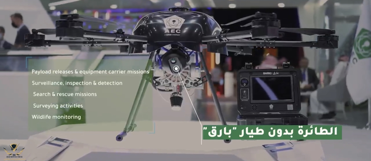

"بارق" هي طائرة بدون طيار (درون) متعددة المحركات تعمل بالطاقة الهجينة فائقة التحمل وطويلة المدى وذات قدرة على رفع الأوزان الثقيلة. يتكون هيكل الدرون من ألياف الكربون خفيفة الوزن،
وبفضل هيكلها القوي والمتين، تستطيع "بارق" التعامل مع البيئات وظروف العمل القاسية. يتم تشغيل "بارق" من خلال نظام هجين يتكون من محرك احتراق داخلي (IC (ثنائي الأشواط أحادي الأسطوانة إلى جانب مولد للطاقة الكهربائية يوفر قوة الدفع اللازمة لسرعة الانطلاق، بالإضافة إلى استخدام بطاريات ليثيوم بوليمر المدمجة على متن الدرون للحالات التي تحتاج إلى قدرات مناورة ٍ سريعة وفورية، أي تلك الحالات التي تحتاج لاستهلاك عال للطاقة، من أجل التعويض عن الوقت والتغلب على غيرها من طائرات الدرون التي تعمل على محركات الاحتراق الداخلي العادية.
يمكن ضبط وتكوين طائرة "بارق" ّقدم مجموعة متنوعة من التطبيقات والمهام مثل عمليات المراقبة والرصد، وإطلاق الحمولة، وعمليات البحث والإنقاذ، ونقل المعدات، وعمليات التفتيش ً والكشف، ومراقبة الحياة البرية، والمسح العام. كما يمكن أيضا تخصيص وتطوير طائرة "بارق" لتناسب احتياجات العملاء ومتطلباتهم الخاصة.
أذرع قابلة للثني
  • سهلة الصيانة
  • الاستبدال السريع
  • تقليص الحجم من أجل النقل والتخزين
مستشعر الرادار الضوئي 360
  • إمكانية تجنب العوائق على مدار 360 درجة وبعمق 15 مترا
مستشعر مستوى الوقود
  • دقة عالية
  • موثوق القراءة في البيئات القاسية
مستشعر بالموجات فوق الصوتية
  • دقة عالية في مهام الهبوط والإقلاع
  • تجنب العوائق العمودية
محطة توجيه أرضي محمولة
  • سهلة الاستخدام والتشغيل
  • محطة أرضية صغيرة الحجم
  • تقوم بأداء مهمات مستقلة بالكامل
  • يتم تشفير روابط الفيديو وبيانات قياس المسافات
الميزات
طول قطري (عند اكتمال الإطلاق) م 2.0
طول قطري (عند التخزين) م 1.20
السرعة القصوى 50 كم/س
مقاومة الرياح 15 عقدة
القدرة على الطيران بدون حمولة حتى 4 ساعات
القدرة على الطيران بحمولة 12 كجم حتى 2 ساعة
نطاق الاتصال 85 كم
أقصى ارتفاع (فوق مستوى سطح البحر) 4000م (13000 قدم)
النسخ السابقة من درون بارق
عبارة عن طائرة تحكم عن بعد تم تصميمها وتطويرها وتصنيعها من قبل شركة الإلكترونيات المُتقدّمة.
164879
المميزات العملياتية
الوصول للأماكن الصعبة بأقل التكاليف البشرية والمادية
مستخدم واحد فقط لتنفيذ العمليات
سهولة الاستخدام في ارض المعركة
سرعة تجهيز الطائرة للاستخدام
المراقبة الجوية
جهاز تحكم متطور
المواصفات الرئيسية
الطائرة تعمل بسرعة قصوى مقدارها 50 كم/ساعة
يمكن للطائرة الطيران في أجواء صعبة ورياح بسرعة 40 كم / ساعة
اكثر من 40 دقيقة طيران
الطائرة تعمل بين -20 ال 60 درجة مئوية
أرتفاع 400 متر للعمليات الاعتمادية
إقلاع وهبوط عامودي
تصميم مرن قابل للتعديل ليناسب متطلبات المستخدم العملياتية
واجهة مستخدم واضحة وسهلة
جاهزية عالية حيث يتم الدعم والصيانة محليا
اتصال أمن بين الطائرة ومركز التحكم حتى مسافة 5 كم
شاشة 10 بوصة عالية الدقة لعرض الصور والفديو
وزن ومقاسات الطائرة
وزن الطائرة 2.2 كجم
أثناء الاستخدام : قطر 96 سم وارتفاع 24 سم
أثناء التخزين : طول 50 وارتفاع 10 وعرض 25 سم
حمولات الطائرة
نظاق واسع ومنتوع من الحمولات بتم اضافته لطائرة التحكم عن بعد لتلبية الاحتياجات العملياتية المختلفة
أنواع عديدة من الكاميرات مثل كاميرا عالية الوضوح , كاميرا حرارية , كاميرا رؤيا ليلية
مستشعرات
حساسات
أجهزة اتصال
كاشف الغام
إسعافات أولية

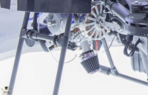

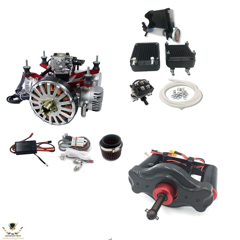

اول شي لفت انتباهي المحرك كنت اعتقدها بالبطاريه لكن طلع محرك يولد طاقه كهربائيه لتشغيل محركات الدرون الكهربائية ، الفكره حلوه ولكن المشكله في الصوت كيف وضعها
سعر المحرك ببحث على السريع ١٨ الف ريال في علي اكسبرس
اقل من ١٨ الف السعر
فيه فيديو تسمع فيه صوت المحرك
والله الصوت مزعج ، هذا لازم تطوير كنداسه له
